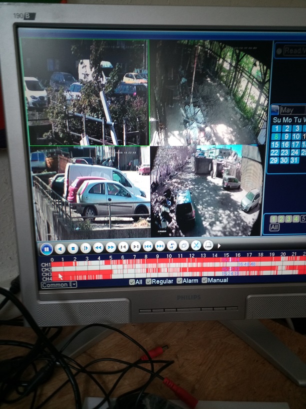

hallo,
ich habe ein dvr-Überwachungssystem kkmoon:
Hisilicon HI3520D Chip
Operating System: Embedded Linux System
Das ganze funktioniert halbwegs brauchbar - nur das Abspielen der
einzelnen Sequenzen ist sehr umständlich und des wegen eigentlich
unbrauchbar.
Ich möchte die Festplatte daher gerne mit Windows auswerten. Leider
scheint schon die Linux- Formatierung Probleme zu bereiten - sie wird
vom w11-Pc nicht erkannt. Wie bekomme ich die linux-formatierte hdd mit
meinem w11-pc bearbeitet?

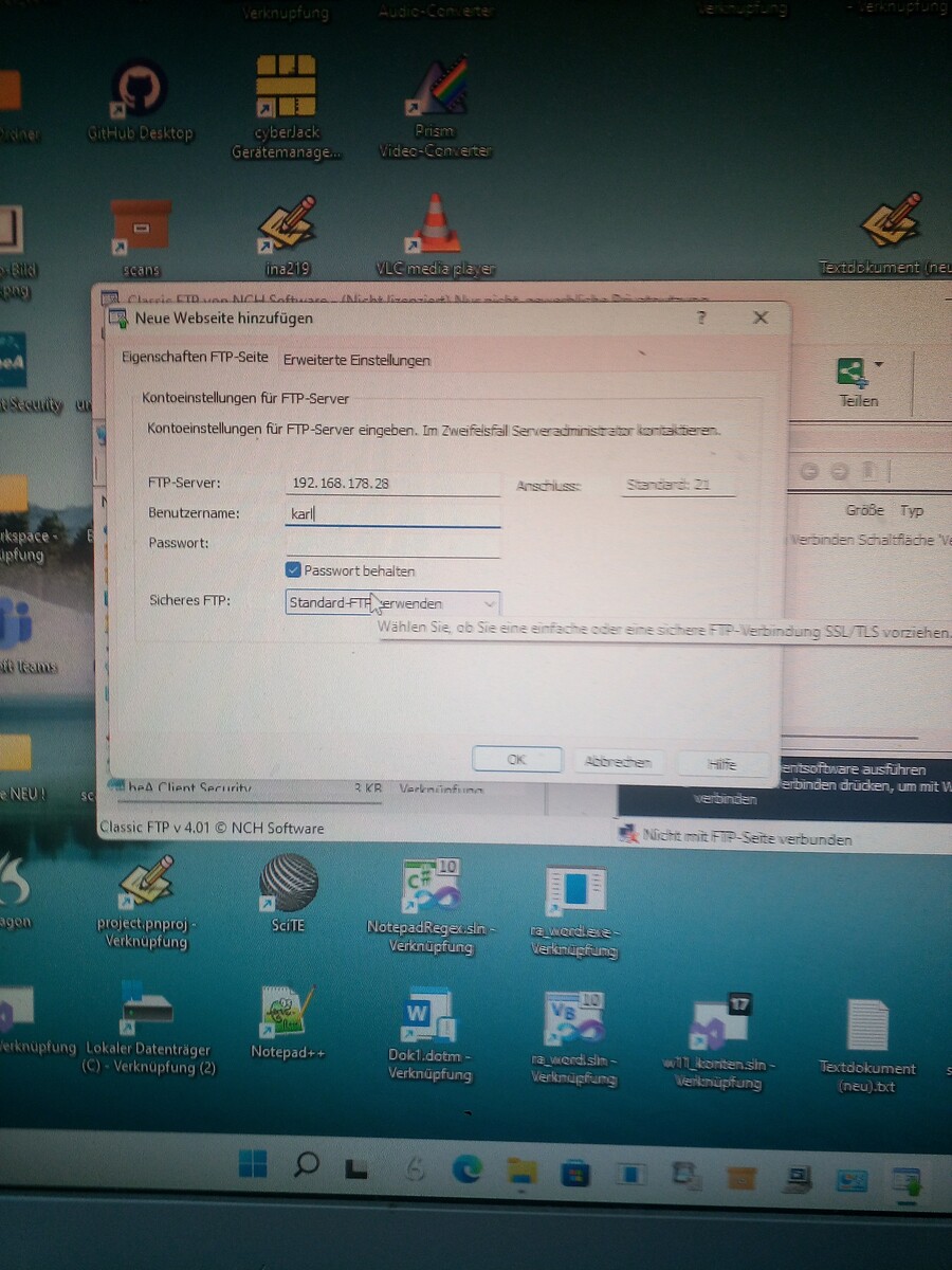

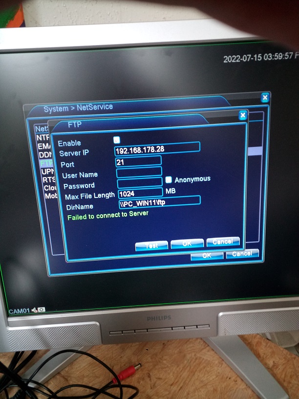

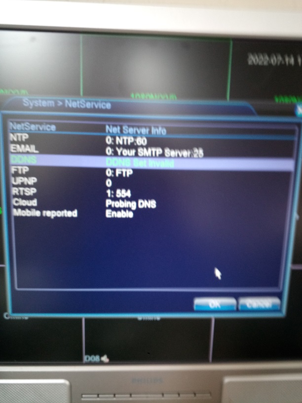

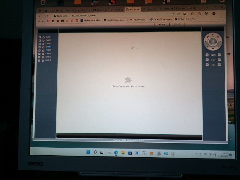

von grundschüler (Gast)
Onkel Hotte schrieb:
> Das Dingens hat doch Netzwerk, warum also Discjockey spielen?
Wird leider im Netzwerk nicht erkannt. Dient möglicherweise nur dazu,
IP-cameras anschließen zu können.
> Paragon LFS
Hilft nichts. Die HD wird in Win11 nicht angezeigt und von Paragon LFS
nicht erkannt - auch bei Anschluss über USB nicht.
Ich werde jetzt versuchen, einen thin client als Linux-Server ins Netz
zu bringen.

von Onkel Hotte (Gast)
"Wird nicht erkannt"? Nicht alles geht klicki-klacki, etwas mehr
Initiative darf schon sein. Viele dieser Billigkisten haben z.B. einen
ftp-Server laufen. Nachschauen:
https://www.heise.de/download/product/advanced-ip-scanner-19718
https://www.heise.de/download/product/angry-ip-scanner-45349
Ein Blick auf die angebotenen ONVIF-Dienste wäre auch sinnvoll.

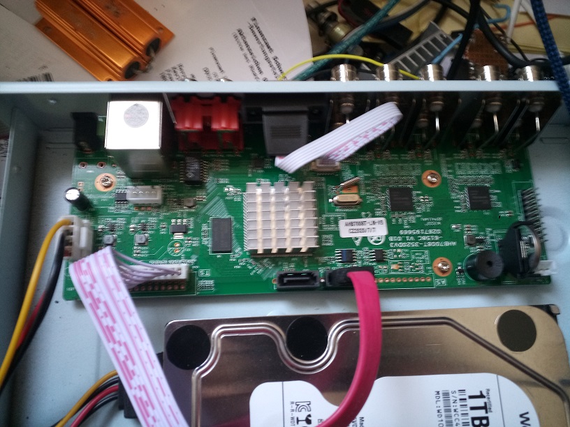

von Schlaumaier (Gast)
> Vemutung: dvr formatierung ist doch kein richtiges Linux????
> Ich habe also eine dvr-Festplatte mit unbekannter formatierung. Gibt es
> nicht ein Programm, dass die Art der Formatierung sicher feststellen
> kann?
JEIN.
Ich halte es eher für wahrscheinlich das die Firma eine Verschlüsselte
Festplatte benutzt.  Das ist (wegen DRM / GEMA) bei jeden
Festplattenrecorder so. Du darfst die Festplatte nicht auslesen, aber
auf die, mit GEMA ABGABE belastete DVD brennen.
VIELLEICHT gibt es in Foren Infos wie man die Festplatte trotzdem
mounten kann.  Auto-Mount ist bei Linux (mit meiner wenigen Erfahrung)
ausgesprochen zickig.
Ich musste bei meiner Beere 3 Dateien editieren bis ich die externe USB
(NTFS) auto gemounted habe und im Netzwerk freigeben konnte.
Also versuche erst mal die von Hand zu mounten.
Was ist das eigentlich genau für eine Kiste?
Ich werde aus den Fotos im Web nicht so wirklich schlau.
Gibts Fotos, auch von innen??
lässt sich eine zweite Festplatte (oder USB-Stick) anschliessen?
Diesen Datenträger erstmal am PC mit dort lesbarer Struktur formatieren.
Wenn das dann an Deinem Gerät erkannt wird, rüber kopieren?
...einfach mal alles mögliche "durchspielen".
auch eine neue am Gerät anschliessen und dort formatieren.
wenns am PC dann erkannt wird, hat dann evtl die Platte
mit den Videos auch einen Knacks weg?
Was sagt denn überhaupt ein SMART-Diagnoseprog am Rechner zu der Platte?
vor allem würde ich schauen, dass man VOR solchen Spielereien
erstmal versucht, ein Image (oder Clon?) der Platte zu erstellen.
Wenn das Programm dafür dann nicht meckert
und plausible Datenmengen als Image ausgibt
(nicht evtl bloss ein paar MB) kann es damit schon mal umgehen.

Es geht um die Überwachung eines 12.000m² großen Geländes im Prinzip
will ich die Typen erwischen, die dort klauen oder ihren Müll abladen.
Ich finde also neuen Müßll und will sehen, wann, wie und von wem er dort
abgestellt wurde.
playback öffnen.
monat anklicken
tag anklicken
Zeit anklicken
nichts gefunden => stopPlaying anklicken sonst bekommt man den nächsten
Tag nicht
nächsten tag anklicken etc.
Es ist unheimlich viel Klickerei.
Es gibt so eine Art Vorschau über die Maus auf der Zeitleiste aber das
ist wegen der Skalierung der Zeitleiste auch nervig.
Ich hätte gern einen Balken den ich mit der Maus abfahre und dann wird
mir der frame der jeweils nächsten Aufnahme groß angezeigt und per Klick
gegebenenfalls angesprungen.
7 Balken übereinander = 1woche intuitiv und einfach zu bedienen.
Wenn es sowas fertig gäbe würde ich es auch kaufen.

Ich habe es tatsächlich geschafft, den DVR ins Netz zu bringen.
Allerdings ist der Browser, der sich dann auftut, auf die cameras
beschränkt. Irgendwie Zugriff auf die Festplatte finde ich da nicht.
Problem ftp server:
Das ist mein w11-PC?
Also ip dieses Rechners mit meinem Benutzernamen eingeben?
leider kommt Fehlermeldung Verbindung nicht möglich. Firewall ist
ausgeschaltet.
Was mache ich falsch?
von DerEgon (Gast)
Dein Kamerading will sich mit einem ftp-Server verbinden, Dein Programm
auf dem PC will das auch.
Das kann nicht funktionieren. Du brauchst einen ftp-Server, der auf
Deinem PC läuft.
Von filezilla (einem kostenlosen und guten ftp-Client) gibt es auch eine
Servervariante:
https://filezilla-project.org/download.php?platform=win64&type=server
Installiere die auf Deinem PC, richte dort ein ftp-benutzerkonto ein und
gib' die Daten dieses Benutzerkontos und die IP-Adresse Deines PCs auf
dem Kamerading ein.
könnte man PC und Videosystem auch mit nem Crossoverkabel verbinden?
Gibt das Videosystem irgendwas in Sachen Freigabe her?
Deine Interpretation der Versuche des OP ist zwar korrekt, aber er hat
immer noch nicht dafür gesorgt, dass auf dem NVR ein ftp- SERVER
läuft. Sinnlos.
von Andreas B. (bitverdreher)
Schlaumaier schrieb:
> Nenne mir ein Festplatten-DVD-Recorder der TV-Programm aufnehmen kann,
> dessen Platte die an den PC hängen kannst und die Daten kopieren.
VDR. Mußt Du halt selbst installieren. Dafür kommt an die Flexiblität
und Funktionsvielfalt nichts käufliches dran.
Den gleichen User/PW vergeben mit dem Du auch verbinden willst.
Und darauf achten, daß die IP adresse auch in Deinem Netzwerk liegt.
Die anderen Dinge wurden ja schon gennannt. Faszinierend, wie man da
alles falsch machen kann was irgendwie möglich ist.....
das habe ich natürlich alles durchprobiert. Fehler liegt diesnmal nicht
an mir - System ist nicht anwenderfreundlich bzw. ganz sch...
Habe jetzt noch mal 35€ in ein anderes System - Annke dvr - investiert.
Netzwerk-Einbindung funktioniert problemlos. Aufzeichnungen lassen sich
auch besser auswerten - aber immer noch nicht perfekt. Ich brauche
insgesamt 3 bis 4 dvrs. Bevor ich jetzt in Annke investiere - hat jemand
eine Empfehlung für was richtig Gutes?
Die Formatierung der Festplatte ist bei Annke wiederum anders und leider
nicht kompatibel und wird weder bei w11 noch von Linux gemountet. Gibt
es nicht irgeneine software, die die Formatierung von Festplatten
untersucht und auswertet?
