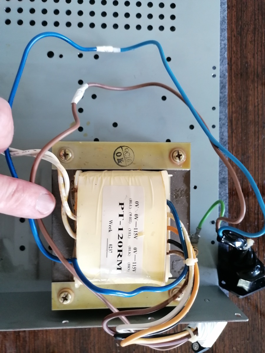

Hallo, ich habe einen Trafo, den ich aus einem AMP 120 wieder in Betrieb nehmen möchte. Dieser zeigte, noch voller Platinen und Verbindung über Steckschuhe 27,5 V AC an. Ich habe hellblaues und dunkelblaues Kabel, die vorher in verschiedenen Platinen steckten, verbunden (verlötet und mit Isolierband versehen/gesichert); das braune führt in den 220/115V Schalter. Dieser steht auf 220V. Nun habe ich kein Strom auf der Sekundärwicklung. Bevor mir also der Trafo um die Luft fliegt, bitte ich freundlich um Hilfe: Wie kann ich den Trafo verdrahten, dass ich den 220V/115V Schalter nicht mehr benötige und wieder 27,5 V Wechselstrom habe. Fotos habe ich beigefügt. Vielen Dank im Voraus!

H. H. schrieb: > Gelb und schwarz verbinden, 230V an braun und blau. Und zum entschärfen NIE das rote Kabel duchzwicken - immer das gelbe!

Thomas R. schrieb: > Dankeschön für die Hilfe. Seltsam .... die Bedeutung der Trafo-Anschlüsse steht doch auf dem Trafo aufgedruckt. Was ist daran nicht zu verstehen?

Ganz einfach: Ich hab es nicht verstanden, wie ich die Kabel verbinden musste, auch wenn es auf dem Trafo steht.
Andrew T. schrieb: > Jetzt weißt du auch warum Hinz die Antwort schnell geben konnte Wenn das mal nicht zu schnell ins Blaue geschossen war. Ich bin der Meinung die 230V müssen an braun und weiß. Herr Hinz schrieb aber: H. H. schrieb: > 230V an braun und blau. Woher weiß er das?

bisserlwisser schrieb: > Seltsam .... die Bedeutung der Trafo-Anschlüsse steht > doch auf dem Trafo aufgedruckt. Was ist daran nicht > zu verstehen? Wo steht "Gelb und schwarz verbinden"?? Habe ich auf dem Trafo nicht gefunden.....
Michael M. schrieb: > Andrew T. schrieb: >> Jetzt weißt du auch warum Hinz die Antwort schnell geben konnte > > Wenn das mal nicht zu schnell ins Blaue geschossen war. Sicher nicht. > Ich bin der Meinung die 230V müssen an braun und weiß. Herr Hinz schrieb > aber: > > H. H. schrieb: >> 230V an braun und blau. > > Woher weiß er das? Er kann lesen, dass blau und weiß verbunden sind.

Günni schrieb: > > Wo steht "Gelb und schwarz verbinden"?? Habe ich auf dem Trafo nicht > gefunden..... Es liegt daran das wir Englisch verstehen, inklusive Englischer Abkürzungen Capiche?

bisserlwisser schrieb: > Was ist daran nicht > zu verstehen? Na ja, was ist zwischen blau und weiss ?

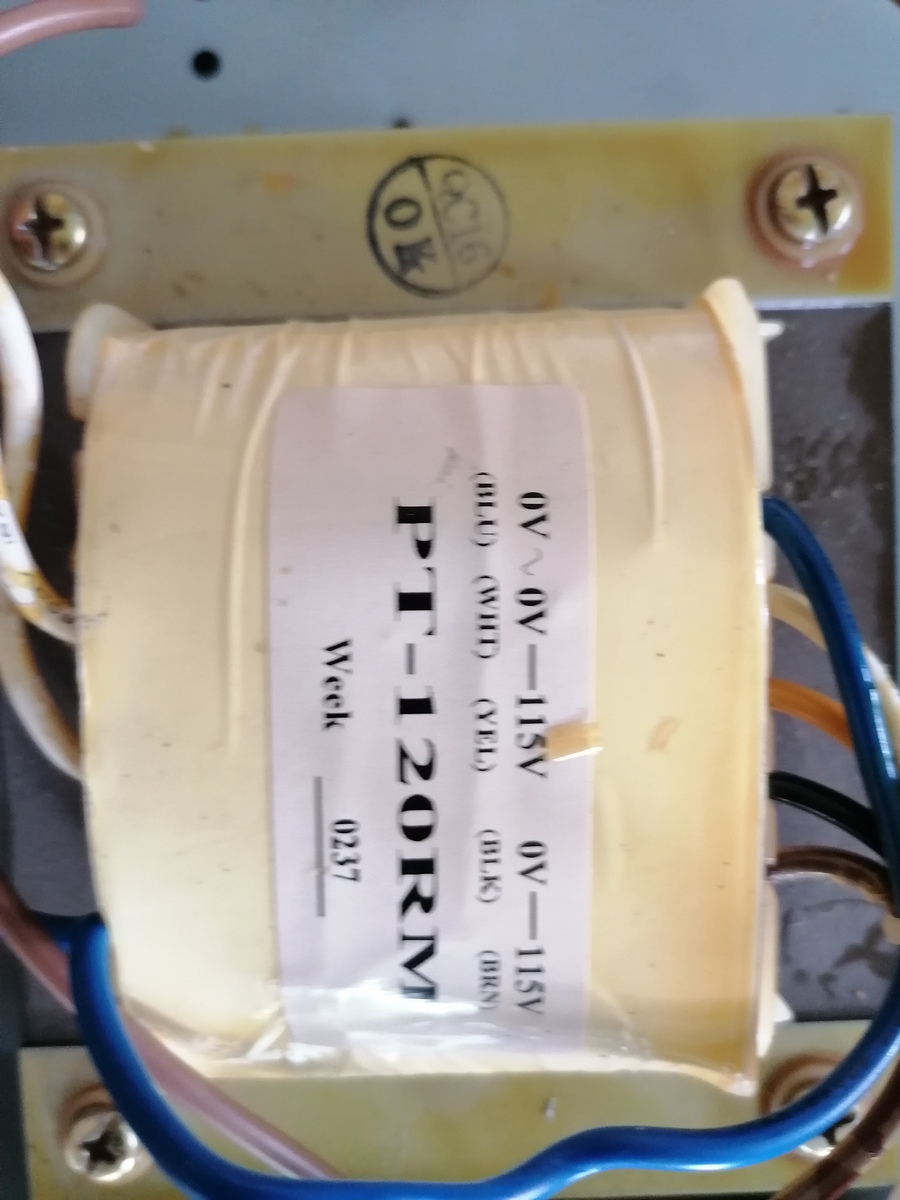

Michael M. schrieb: > Wie er darauf kommt, dass blau und weiß intern miteinander verbunden > sind, hat er bis heute noch nicht erklärt. Was sagt Dir die "Schlangenlinie" zwischen den Anschlüssen? Edit: und schon wieder war er einsam aber schneller ...

Percy N. schrieb: > Was sagt Dir die "Schlangenlinie" zwischen den Anschlüssen? ~ Alles klar, jetzt habe sogar ich es begriffen. 😅 Es handelt sich um eine Sicherung. Vielleicht handelt es sich sogar um eine Temperatursicherung.
Michael M. schrieb: > > ~ Alles klar, jetzt habe sogar ich es begriffen. 😅 > Es handelt sich um eine Sicherung. Vielleicht handelt es sich sogar um > eine Temperatursicherung. Tja Michael es ist evident das 1. Eindeutig eine Temperatur Sicherung ist 2. Du stets Lichtjahre im verstehen hinten dran bist.
Andrew T. schrieb: > Eindeutig eine Temperatur Sicherung ist Ist es nicht. Dazu fehlt das Temperatursymbol Theta. Andrew T. schrieb: > Du stets Lichtjahre im verstehen hinten dran bist. Das stimmt schon eher, tut mir aber nicht weh. Deswegen bin ich ja hier.
Michael M. schrieb: > Andrew T. schrieb: >> Eindeutig eine Temperatur Sicherung ist > > Ist es nicht. Ist es ganz sicher. > Dazu fehlt das Temperatursymbol Theta. Das gibts da nicht.
H. H. schrieb: > Das gibts da nicht. Na gut. Eine interne Stromsicherung würde bei einem Trafo, in der Tat, wenig Sinn ergeben. Also muss es tatsächlich eine Temperatursicherung sein.
Michael M. schrieb: > Es handelt sich um eine Sicherung. Vielleicht handelt es sich sogar um > eine Temperatursicherung. Andrew T. schrieb: > Nicht nur das. > Er hat sogar verstanden das zwischen blau und weiß eine > Temperatursicherung > Ist und er die klugerweise nutzen will. Mit dem Lesen ist es mitunter schwierig, gell?

> Ein Glück, daß auf diese Weise sicher > die Temperatur des Trafos gehalten wird. Nicht wirklich. Die Dinger taugen nur als Brandschutz, die lösen einmal bei 130°C oder so aus, danach wird der Trafo kalt und bleibt es auch.

Kürzel "PT" wird "Power Transformer" bedeuten, anzunehmen, denn: Auf dem anderen steht "OT", vermutlich für "Output Transformer". Thomas R. schrieb: > aus einem AMP 120 Hier gibt es m.W. nicht nur eine Version. Das zu wissen verlangt zwar kein Mensch, aber die präzise_Type zu NENNEN wäre sicherlich nicht völlig nutzlos gewesen - noch besser sogar die Beschreibung direkt zu verlinken. (Klärt verschiedenste evtl. aufkommende Fragen schon im Vorfeld.)

Ich nehme an, weiß ist "nur" herausgeführt damit man die Wicklungen parallelschalten kann ohne die Thermosicherung zu überbrücken?
Christian E. schrieb: > Ich nehme an, weiß ist "nur" herausgeführt damit man die > Wicklungen > parallelschalten kann ohne die Thermosicherung zu überbrücken? Natürlich.
