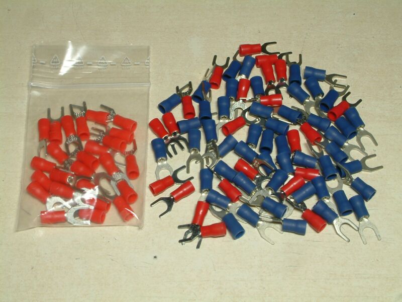

von Arno B. (Gast)
zum wiederholten Mal bestelle ich nach Bild die jeweils linke Ausführung
und erhalte diese filigranen Kabelschuhe rechts für die Puppenstube :-(
Ich wähle 1qmm (rot) und D5 (M5) und bekomme dieses Spielzeug.
Ich wähle 2.5qmm (blau) und D5 (M5) und bekomme wieder Spielzeug.
Was muss ich wo wählen, damit ich die Ausführung links erhalte?
Arno

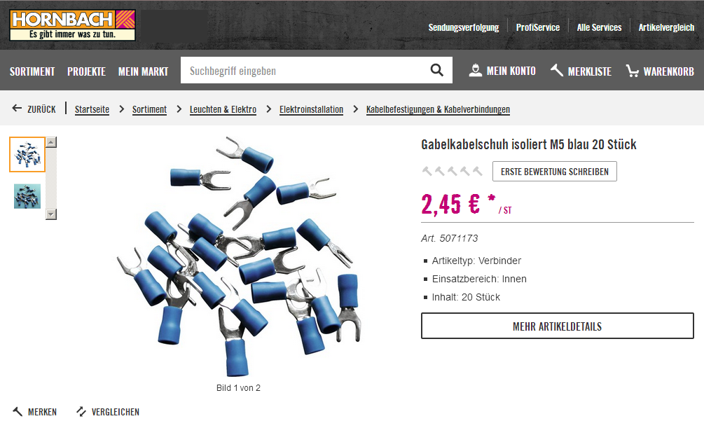

Mal im Baumarkt im Elektroregal durchsteigen, oder bei der
centfuchser-Kiste an der Kasse ...
https://www.hornbach.de/shop/suche/sortiment/kabelschuhe
Auch im Nr.1 Baumarkt gibt es diesen Müll für die Kinder-Puppenstube,
siehe Bild.

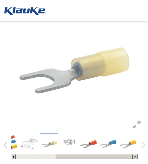

Seltsamerweise findet sich auch in der Bildergalerie von Klauke diese
Kindergabel (Bild). In der Maßtabelle ist das Teil dann allerdings nicht
zu finden:
https://www.klauke.com/de/de/isolierte-quetschkabelschuhe-gabelform
Ich messe das hier vorliegende Kinderspielzeug (rot) mit:
d2: 5.3mm
d3: 8mm
s: 0.6mm
Die Dinger lassen sich mit Kinderhänden problemlos verbiegen.
von Arno B. (Gast)
Mittlerweile habe ich die Klauke-Gabelschuhe erhalten und endlich kann
der Schrott in den Müll (98 Stück). Die 25 Stück in der Tüte habe ich
gerade erst erhalten. Online Bestellung hat was: Ist wie Ostern beim
Eier auspacken. Manch ein Ei kann schon mal stinken.
Vielen Dank an Björn für die Nennung des Herstellers.
