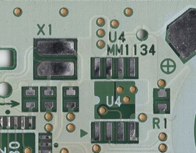

von Benny G. (schnakenuwe)
dann habe ich dein Plugin tatsächlich falsch verstanden.
Ich suche nache einer Möglichkeit soetwas, wie hier auf dem Bild
gezeigt, umzusetzen. Ja, mir ist bewusst das ist der Silkscreen, ich
suche dennoch eine Möglichkeit wie ich Aussparungen in Form von Text
einfügen kann.
von Benedikt M. (bmuessig)
> gezeigt, umzusetzen
Eine Lösung für das Problem wäre es, die Layer generell zu invertieren.
Sprint-Layout kann das nicht direkt, aber man kann die Gerber
entsprechend anpassen:
1) Gerber im Texteditor öffnen
2) Nach "%IPPOS*%" suchen
3) "POS" durch "NEG" ersetzen
4) Speichern
Ob das bei allen Fertigern funktioniert, kann ich nicht sagen.
Das klappt nicht. Die Suche findet nichts im Gerber File was ich
ersetzen könnte.

> ersetzen könnte.
Du kannst versuchen, die Zeile am Anfang hinzuzufügen.
