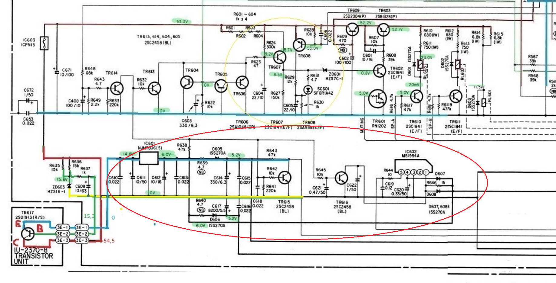

Hallo Forengemeinde!

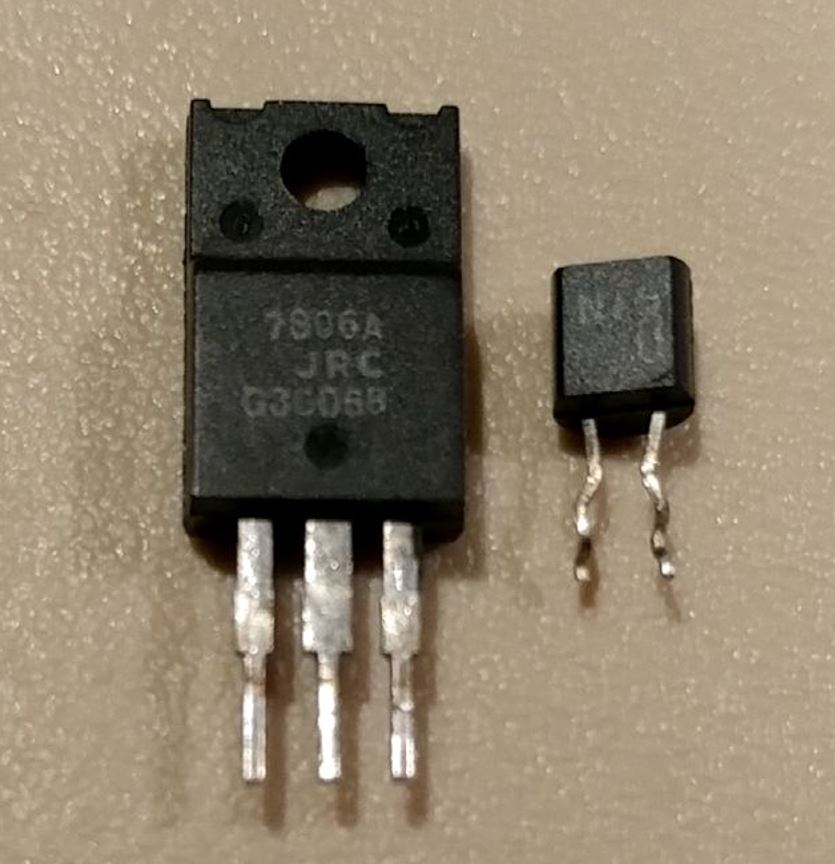

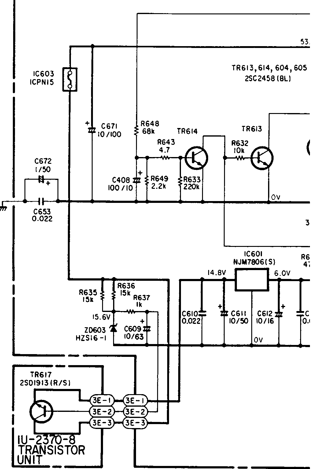

Lassen sich Spannungsregler "7806A" und IC-Sicherung "N15" im
ausgebauten Zustand und ohne zusätzlichen Testaufbau, mit einem
Multimeter auf einwandfreie Funktion überprüfen?

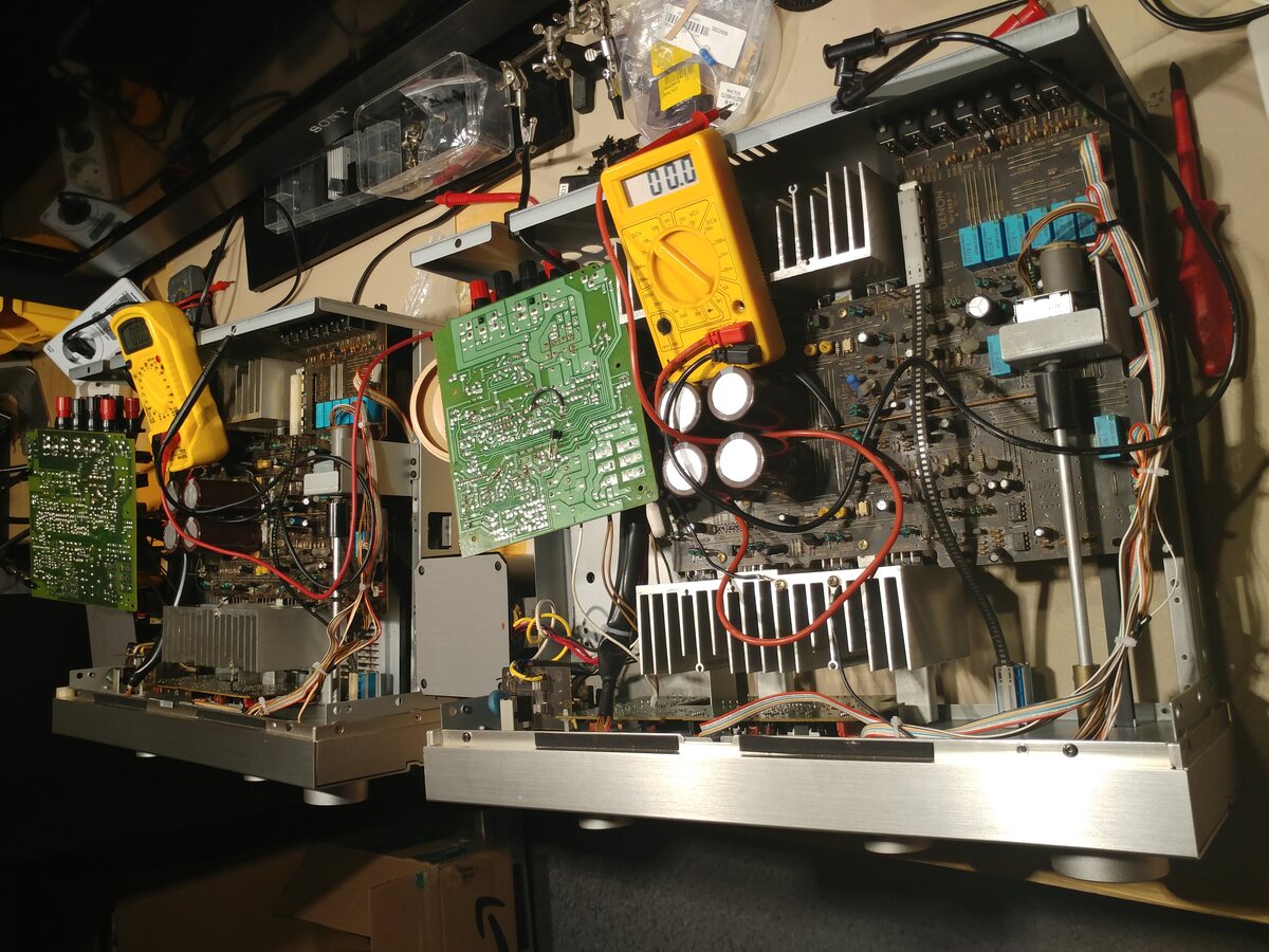

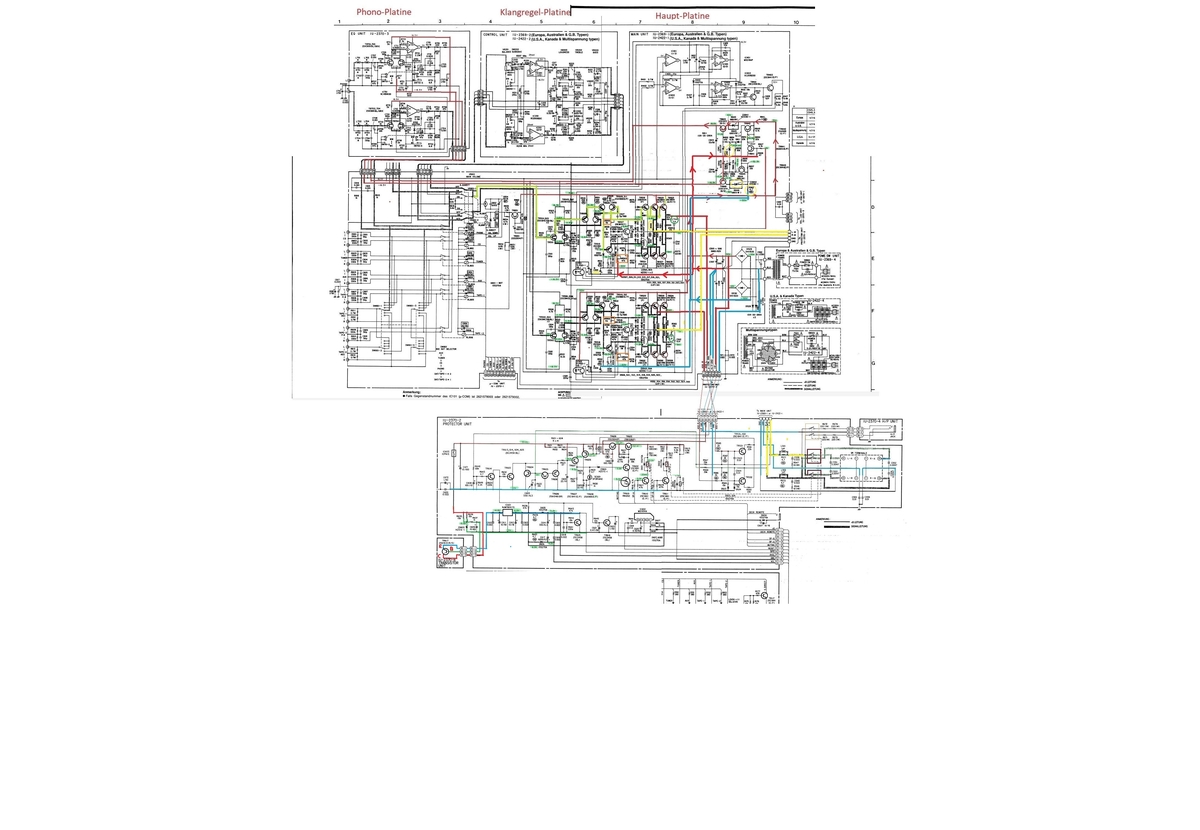

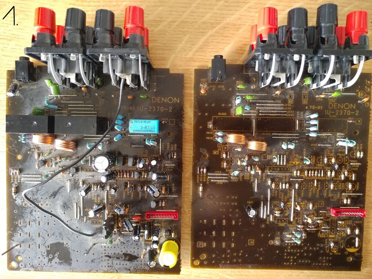

Hintergrund meiner Frage ist, dass sich gerade meine Hifi-Verstärker (3
x Denon 980r) quasi in Rauch auflösen. Der erste, mein Hauptverstärker,
der jeden Tag mehrere Stunden lief, ging vor ein paar Wochen von einem
auf den anderen Tag nicht mehr an.
Der zweite 980r versagte vor ein paar Tagen genau wie der erste seinen
Dienst: Läßt sich nicht mehr einschalten.

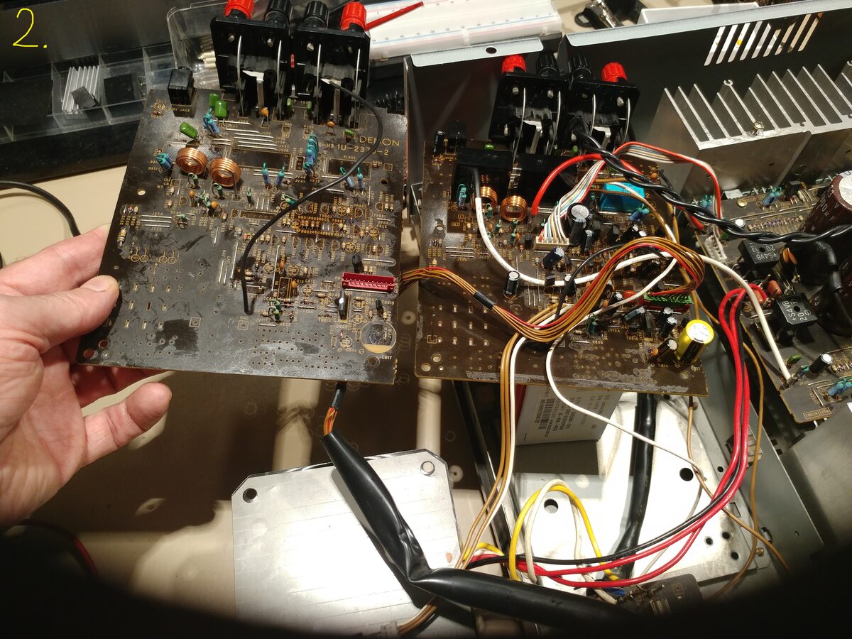

Nach vielen Stunden vergeblicher Fehlersuche, habe ich Verstärker 1 nun
ausgeschlachtet. Den zweiten Defekten würde ich aber gerne wieder in
einen funktionsfähigen Zustand versetzen.
Ich kann soweit ganz ordentlich löten und Sachen wie Elkos,
Transistoren, Widerstände, usw.. messen. Als Meßgerät steht mir aber
lediglich ein Multimeter wie auch ein Bauteiletester "TC1" zur
Verfügung.

Die Sicherung (ICP-N15 von Rohm) schon, den Spannungsregler nur grob auf
Kurzschluss.

Das Service Manual habe ich bereits! Habe mir auch schon die Teile des
Schaltplans rauskopiert und zu einem Ganzen zusammengefügt.
Eine Nachfrage hätte ich noch, wenn gestattet: Wie teste ich diese
IC-Sicherung? Einfach so wie eine normale Schmelzsicherung mit der
akustischen Durchgangsprüferfunktion des Multimeters?
So isses. Ein heiler ICP zeigt nahe null Ohm.

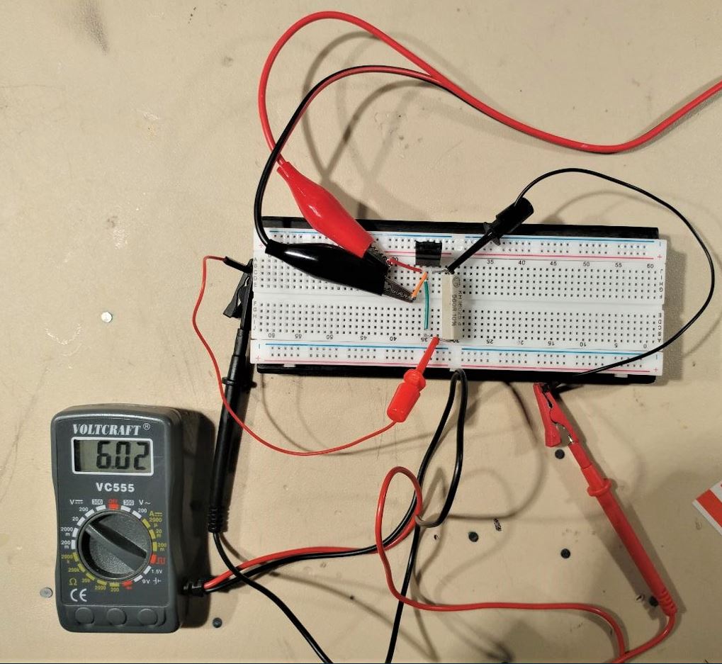

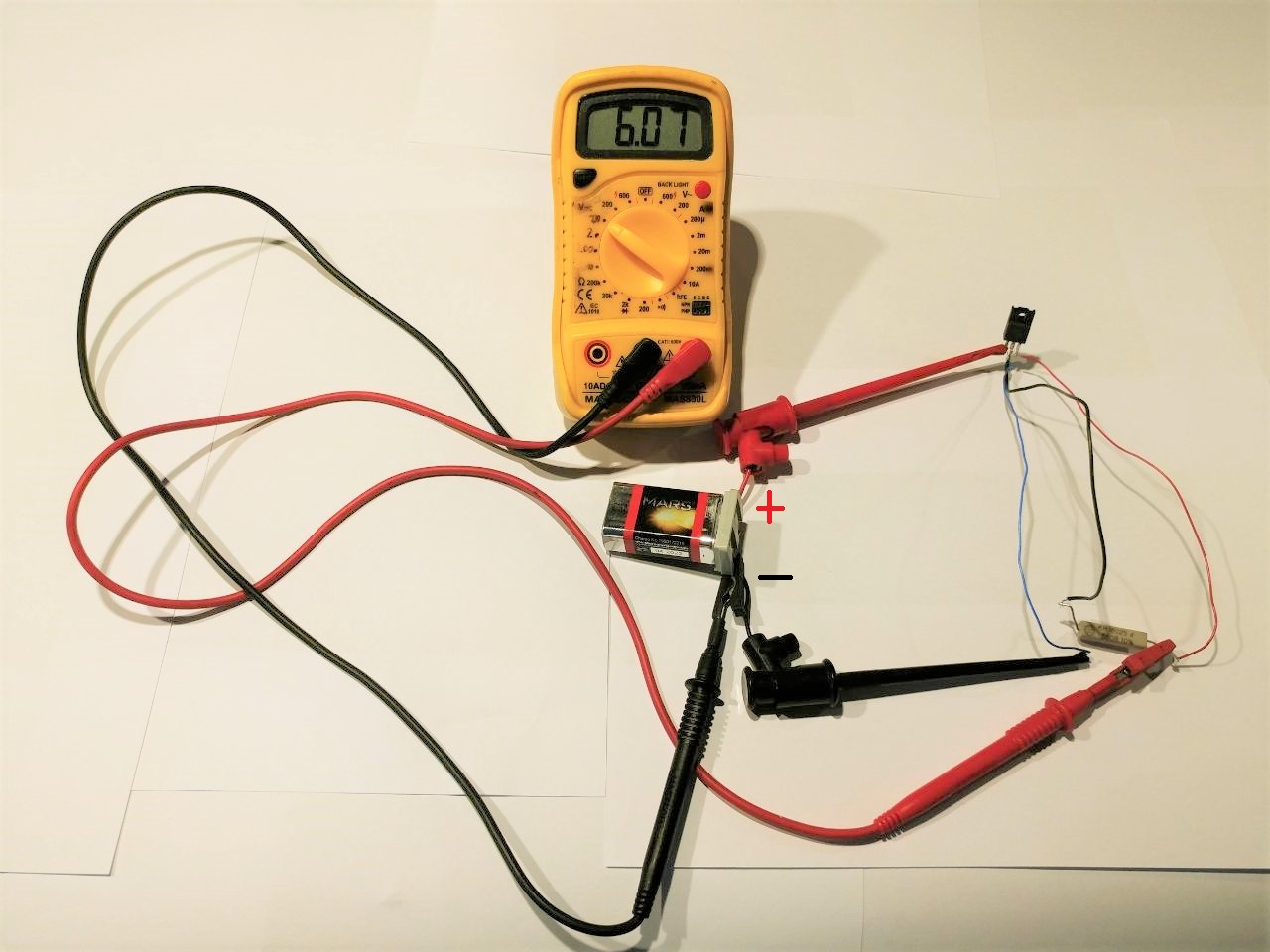

von Klaus (Anfänger) (voenigs) Flattr this

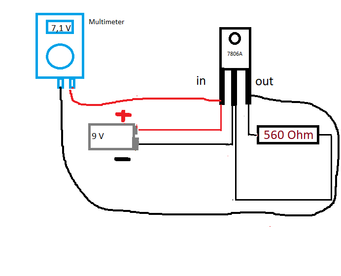

Das wäre sozusagen mein Testaufbau. 9 Volt rein, 7,1 Volt raus! Nach
spätestens ca. 5-8 Sekunden muß der Stromkreis aber wieder unterbrochen
werden, da Spannungsregler zu heiß!
Trotzdem kann ich nun davon ausgehen, dass der Spannungsregler in
Ordnung ist?
Dann kann ich mich nämlich gleich auch an den noch verbauten
Spannungsregler ranmachen und den testen.
von H. H. (Gast)
Ist falsch! Der Minuspol der Batterie und des Messgeräts müssen an den
mittleren Anschluss. Siehe Anhang.
Das Messgerät sollte dann 6V anzeigen.
von MaWin (Gast)
Nein, besser nicht.
Hinz hat's schön gemalt.
von Jörg R. (solar77)
> Nach
Wenn Du den Aufbau tatsächlich so gemacht hast wie in deiner Abbildung
passt der Messwert nicht. Dann misst du die Dropspannung des Reglers.
Der Wert kann aber nur bei ca. 3V liegen, je nach Spannung der Batterie.
Heiß werden darf der Regler bei 560R Belastung auch nicht. Bei ca. 10mA
Last sind es nur um die 30mW an Verlustleistung. Hat der Widerstand
tatsächlich 560R? Baue das noch mal neu auf, nach dem Plan von Hinz.
Hoffentlich hast Du den Regler nicht durch deinen Falschaufbau
gehimmelt.
Hier jetzt mal die Korrektur. So wären dann auch die 6 Volt
Spannungsausgabe stimmig, oder? Und der 7806 erwärmt sich kaum bis gar
nicht.
von Stefan F. (Gast)
Na also, geht doch.
Warum wolltest du den Spannungsregler nicht in eingebautem Zustand
prüfen?

In der Skizze hatte ich tatsächlich Plus mit Minus vertauscht! *schäm

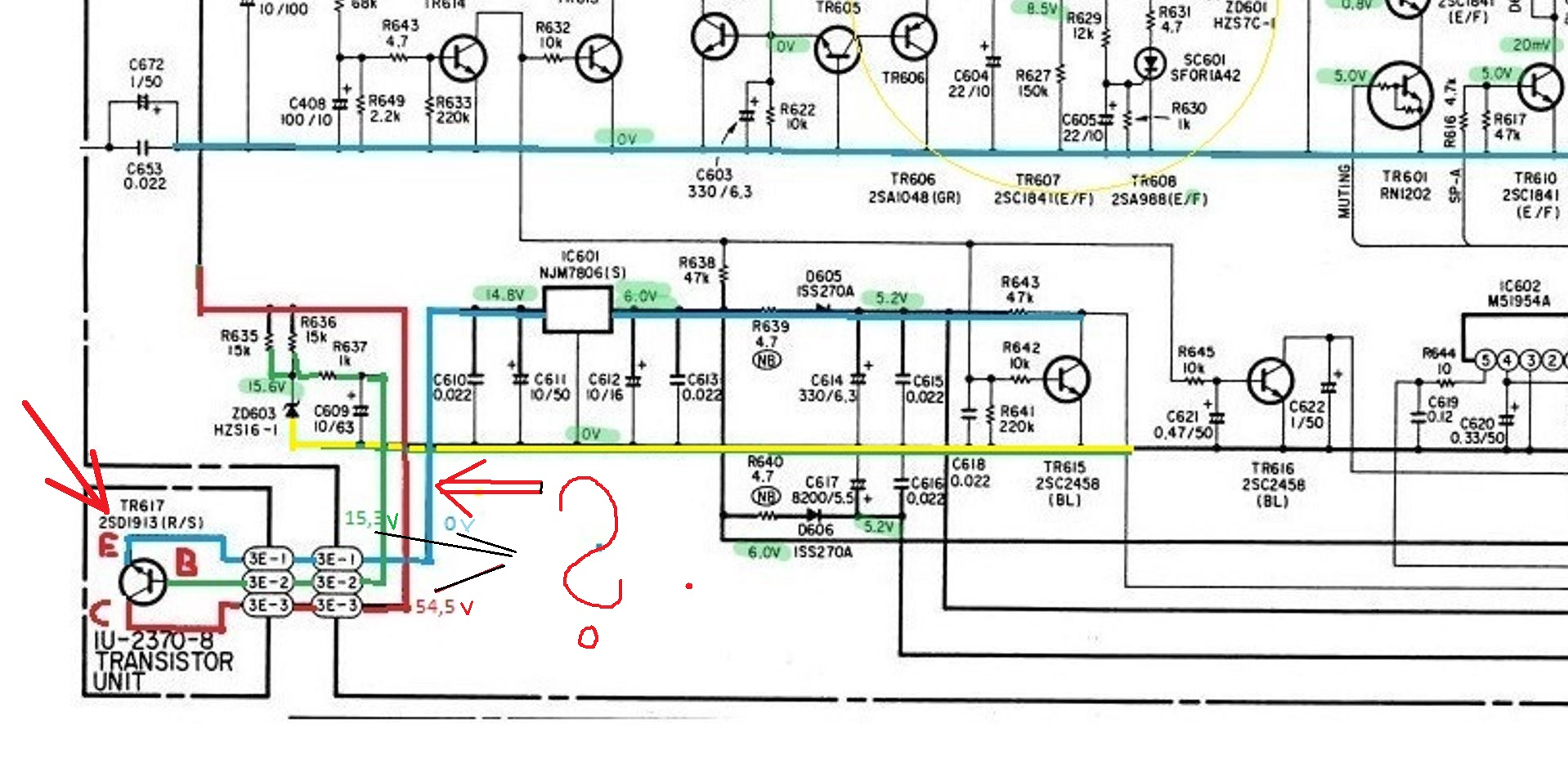

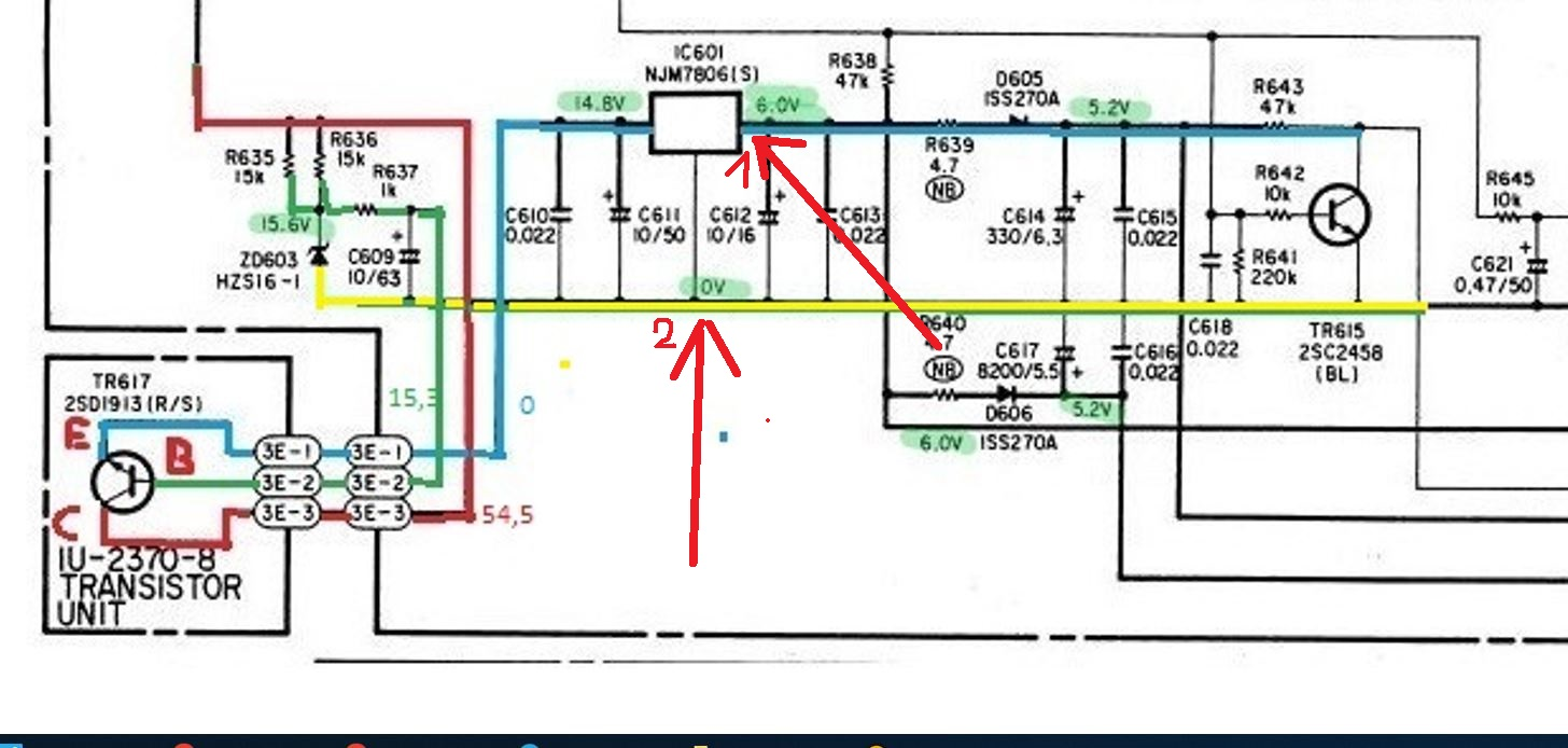

da ist die IC-Sicherung drin und noch ein Transistor davor.
Wahrscheinlich im Ausschlussverfahren nach Auslöten der vermuteten
Bauteile
separat testen wollen, ohne die anderen zu gefährden.
ciao

Denke logisch!
Laut Schaltplan sollten am Eingang des Spannungsreglers 14,8V anliegen.
Wenn du dort 50V hast, dann ist mit Sicherheit die "Transistor Unit"
kaputt. Ich würde dann allerdings weitreichende Folgefehler erwarten.
Wenn du dort weniger als 14,8V hast, dann messe die Spannung am Eingang
der "Transistor Unit" (3E3-3). Dort erwarte ich wesentlich mehr als
14,8V.
Fehlt diese Spannung, könnte es an der Sicherung liegen. Fehlt sie
nicht, ist die "Transistor Unit" defekt.
Auch die Sicherung muss man nicht auslöten. Wenn hinten nicht heraus
kommt kann man ja messen, ob die Spannung an ihrem Eingang vorhanden
ist. Wenn ja: Sicherung kaputt, wenn nicht: Ursache liegt vor der
Sicherung.

Stefan ⛄ F. schrieb:
> Knul P. schrieb:
>> da in besagtem Gerät nur Spannungen um die 50V vorhanden sind.
> Denke logisch!
> 14,8V.
> Sicherung.
Scheinbar kannst du hellsehen! Am linken Pin des ICP liegen 55 Volt an,
rechter Pin 0! Am Spannungsregler 7806 liegt an keinem Pin irgend eine
Spannung an, quasi tot.
Die Transistor-Unit ist laut meinem Teiletester ebenfalls defekt, auch
die Unit aus meinem Schlachtgerät. Im Datasheet des D1913 steht
allerdings der B1274 als Äquivalent, und den hätte ich da, ebenfalls aus
dem Schlachtgerät. Laut Teiletester wäre der sogar noch ok!

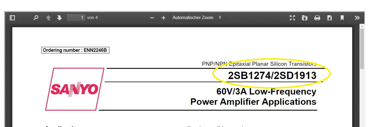

von H. H. (Gast)
Nein, das ist die PNP-Version! Du brauchst aber einen NPN.

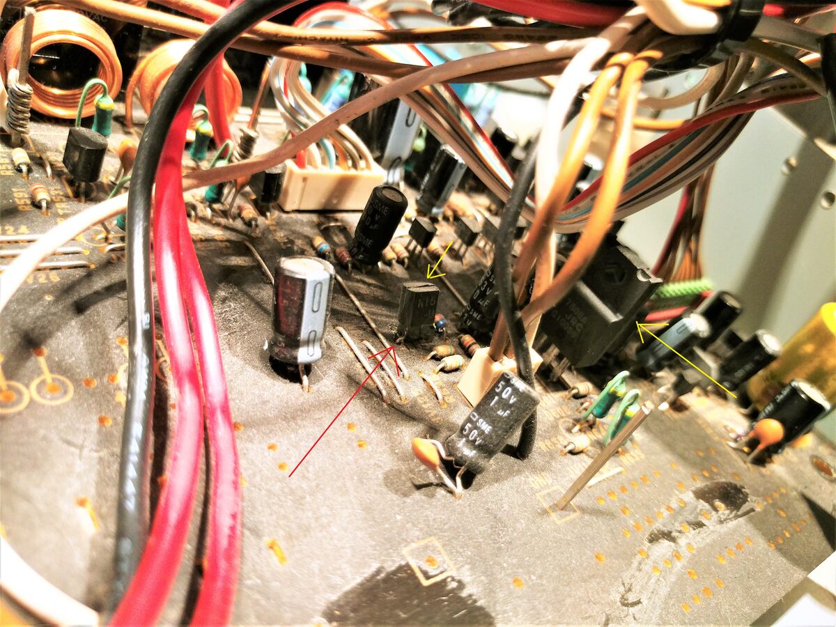

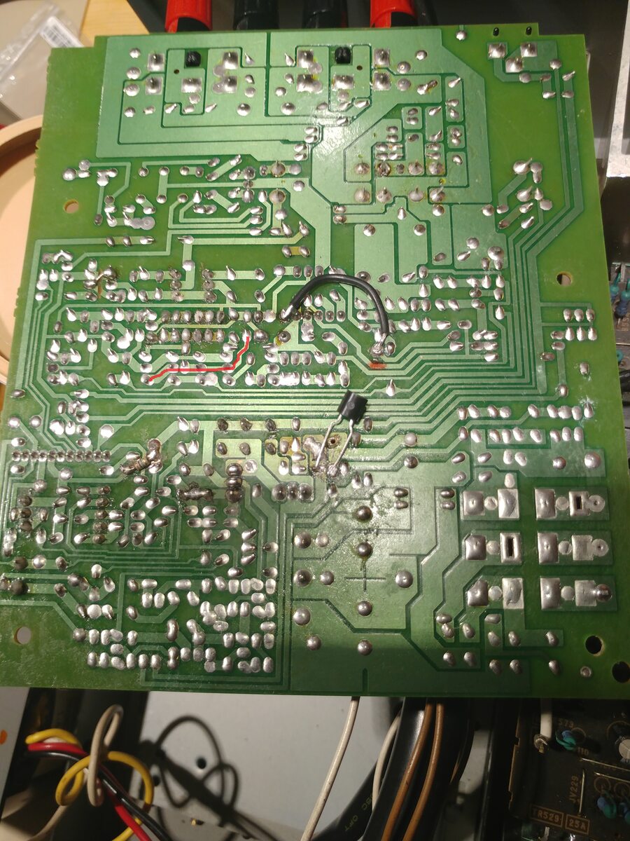

Eigentlich weder noch. Ich besitze das Gerät seit ca. 3 oder 4 Jahren,
und seither war es eher selten in Gebrauch. Zum Zeitpunkt des Defekts
waren die "Elac FS 68" mit 6 Ohm angeschlossen. Ich höre auch immer nur
in Zimmerlautstärke, bzw. eher darunter.
Als ich nach Kauf das Gerät in Empfang genommen hatte, stand ca. 1 cm
Staub darin. Außerdem wurden - von wem auch immer - Modifikationen an
der Protektorplatine vorgenommen (siehe Foto). Auch unter der
Hauptplatine befinden sich unter den Schaltrelais eine ganze Reihe
Elkos, die meine beiden anderen "identischen" Geräte nicht haben.
H. H. schrieb:
> Knul P. schrieb:
>> Ich werde jetzt mal den defekten D1913 durch den B1274 ersetzen,
> DAS GEHT NICHT!
Heißt das nicht (Bild), dass die austauschbar sind?
Ups, oder ist der 1274 lediglich ein Komplentär-Transistor (oder wie das
heißt...) zum D1913?
von H. H. (Gast)
Knul P. schrieb:
> H. H. schrieb:
>> DAS GEHT NICHT!
NEIN! Das sind Komplementärtypen!
Du kannst auch eine Schraube mit Linksgewinde nicht einfach durch eine
mit Rechtsgewinde ersetzen.
Verstehe! Wie ich gerade gesehen habe, gibt es im Verstäkrer zwei von
den D1913, und der zweite ist ok!
Vielen Dank, für den Hinweis!!!

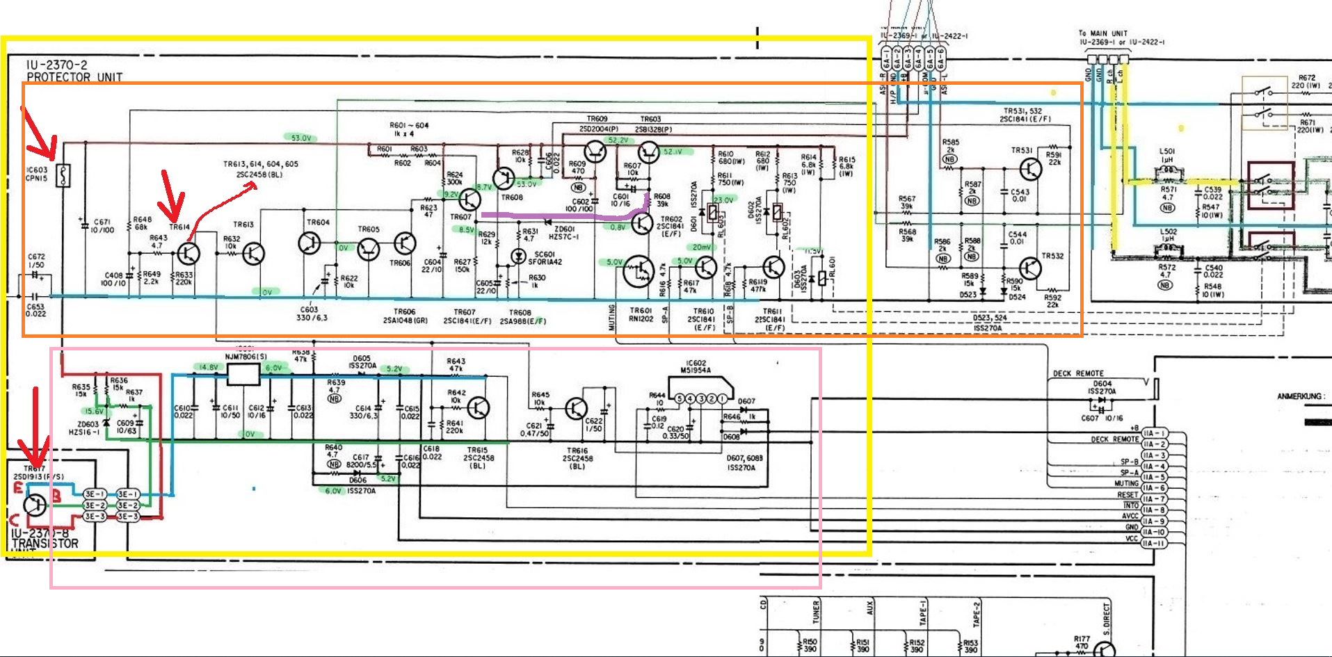

Hallo!
Wie schon in einem anderen Thread angedeutet, hat sich der Verstärker
wieder in die (hoffentlich doch nicht so ewigen) Jagdgründe
verabschiedet. :-(
Seit der "Reparatur" hat er ohne zu murren ca. 5-6 Platten abgespielt,
bzw. deren Signale verstärkt. Darüber hinaus war auch einige Stunden
einfach nur so eingeschaltet.
Als ich vorgestern eine CD abspielen wollte, gab er dann nach ein Paar
Sekunden wieder den Geist auf - heißt, er ging komplett aus.
Wie es ausschaut, haut es immer den "TR617 (2SD1913)" wie auch die
Halbleitersicherung "IC603 (ICPN15)" raus (blau eingekreist), brennen
also beide jeweils durch.
Meine Theorie war, dass irgend ein Kurzschluss verursachendes Bauteil
den "SD1913" zerstört, und dieser daraufhin die Halbleitersicherung
"ICPN15".
Darum habe ich mich auch erst mal um den Zweig mit den 14,8V gekümmert
(gelb eingekreist), und davon alle Elkos und Transistoren ausgelötet und
geprüf, wiesen jedoch keinen Defekt auf.
Hat vielleicht noch jemand eine Idee, wie ich der Fehlerursache etwas
gezielter auf den Grund gehen kann?
Für weitere Tipps wäre ich sehr dankbar! :-)

Jörg R. schrieb:
> ich glaube hier kommen mehrere Fehler des TO zusammen,
... und treffen auf einen Knick in Deiner Optik. ;)
> Wenn er die Schaltung so aufgebaut hat wie in seiner eigenen
> Abbildung misst er die Differenz zwischen
> Eingang zum Ausgang,
... der 9V Batterie; obwohl man die eher + und - Pol nennt.
> Da er aber 7,1V misst
... dürfte da gar nicht so wenig Strom fließen.
> Dafür spricht auch dass der Regler heiß wird, was
> bei 560R Last nicht passieren dürfte.
Da liegst Du jetzt tatsächlich richtig. ;)
Hallo mIstA!
Das war glaube ich der letzte Stand (Bild!). Habe ich mir gestern
nochmal aus diesem Thread kopiert und quasi nochmal ins Reine
gezeichnet. Hatte es auch gestern wieder in Anwendung, allerdings mit
einem Labornetzgerät als Spannungsquelle.
Klaus
Klaus schrieb:
> Hallo mIstA!
Du misst doch wieder über dem Spannungsregler, also die Spannung
zwischen Ein und Ausgang, die Dropspannung. Hinz hatte Dir doch korrekt
gezeichnet wie es richtig ist.
Beitrag "Re: Spannungsregler und IC-Sicherung mit Multimeter testen?"
https://www.mikrocontroller.net/attachment/562704/regler.png
Ups, und DANKE, dann war das wohl doch nicht der letzte Stand! Peinlich,
peinlich!!! :-/

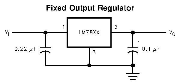

von Manfred (Gast)
Für einen Test mag das gehen, aber es kann auch passieren, dass der
Längsregler schwingt und deshalb falsche Werte liefert.
In der realen Anwendung gehören zwei Kondensatoren nahe den Anschlüssen
dran.
Danke, werde ich morgen mal testen und mit dem anderen Aufbau
vergleichen!
Müssen die Kondensatoren hierfür eigentlich Polarität haben?

Habe mir jetzt mal zwecks Vergleichsmessungen ein funktionierendes Gerät
daneben gestellt (links).
Da das kaputte Gerät den SD1913 (TR 617) zerstört, habe ich erst mal
keinen neuen angelötet. Damit beide Geräte miteinander vergleichbar
sind, habe ich den gleichen Transistor beim funktionierenden Gerät
abgeklemmt.
Einen Unterschied habe ich bereits festgestellt: Beim defekten Gerät
fehlen die Spannungen entlang der rot markierten Leiterbahn. Dort
sollten etwas über 40 Volt messbar sein!
Einen defintiv defekten Transistor (C2458 / TR614) auf der
Lautsprecherplatine gefunden und ersetzt. Danach ließ sich der
Verstärker mit vorgeschalteter 60-Watt-Glühbirne einschalten und alle
Relais klickten.
Dann nochmal ohne Glühbirne eingeschaltet und nix mehr!
Mit dem Durchgangsprüfer meines Multimeters wollte ich dann die noch bei
gezogenem Netzstecker im Gerät befindliche Halbleitersicherung ICPN15
(IC603) prüfen, da knallte es und der gerade ersetzte Transistor flog in
die Luft, bzw. ein Eckchen wurde abgesprengt.
Den SD1913 (TR617) hat es dabei auch wieder gehimmelt.
Im großen gelb eingerahmten Bereich habe ich jetzt komplett alle
Transistoren und fast alle Kondensatoren (bis auf drei oder 4 an den
Lautsprecherausgängen) überprüft, ebenso alle Widerstände und Dioden in
noch verbautem Zustand. 1-2 Widerstände und eine Diode habe ich nochmal
im ausgebauten Zustand gemessen, da sie mir seltsam vorkamen.
Im orange eingerahmten Bereich vermute ich den Defekt mittlerweile nicht
mehr, sondern eher im rosa eingerahmten Bereich. Wobei ich da auch schon
sehr viel gemessen habe!
Auch nach Ersetzen des defekten Transistors, konnte ich an der lila
markierten Strecke keine Spannung messen, dabei sollten dort um 50 Volt
anliegen.
Jetzt also erst mal wieder Teile bestellen....

> dass der Transistor keine Spannung ausgibt??
Ja
Eine kurzgeschlossene Batterie gibt auch keine Spannung ab.
> Klaus schrieb:
>> Klar, irgendwo ein Kurzschluss, aber kann der bewirken,
> Ja
Danke!!!
Wenn ich an Punkt 1 und 2, also zwischen Out u. Ground des
Spannungsreglers den Durchgangsprüfer des Multimeters anlege, piepst es.
Dann hat es beim letzten Kurzschluss wohl doch den Spannungsregler
zerstört.
Werde ich also gleich mal bestellen.
> zerstört.
Es piepst auch, wenn du den Durchgangsprüfer an eine nicht
kurzgeschlossene Last hältst.
Löte den Spannungsregler aus und teste ihn an einer 9V (oder 12V)
Batterie. Dann siehst du ob er defekt ist.

Hm, scheint tatsächlich nicht defekt zu sein.
Getestet mit 14,8 Volt, so wie es im Schaltplan steht.
Im ausgelöteten Zustand konnte ich auch feststellen, dass der
"Kurzschluss"
zwischen Ground und Out nicht besteht.
Auch so eine Sache, die ich noch nicht so ganz verstehe:
Für den Betrieb dieser Verstärkerschaltung, wird doch Wechselspannung in
Gleichspannung umgewandelt. Man unterscheidet ja beim Messen in der
Schaltung zwischen Plus- und Minusspannung.
Ist dann Minus = Masse/Ground?
Dann wäre es natürlich normal, dass es zwischen Ground des
Spannungsreglers
und der O-Volt-Leitung darunter piept! Aber zwischen "Out" und der
0-Volt-Leitung sollte es doch nicht piepen, oder?
Meine laienhafte Theorie ist halt, dass irgend ein Bauteil, das zwischen
einer Plus- und Minus-Spannung hängt, wegen eines Defekts diese beiden
Leitungen kurzschließt, was dazu führt, dass sich der "TR617/SD1913" bis
zum Durchbrennen erhitzt.
Meistens ja, aber gerade im Bereich analoger Verstärkung hat man oft
symmetrische Versorgungsspannungen. Zum Beispiel
+ 40V
GND
- 40V
Macht zusammen 80 Volt
Die Frage ist, wann genau es piept.
Die meisten Multimeter piepen, wenn die gemessene Schaltung eine gewisse
Menge Strom fließen lässt. Zum Beispiel 1 mA. Das ist von einem
Kurzschluss jedenfalls weit entfernt.
Halte es mal an eine kleine intakte Glühbirne, die keinen Kurzschluss
hat, dann piepst es sicher auch.
Der Durchgangsprüfer ist schlicht nicht für solche Messungen gedacht.
Wahrscheinlich hast hast du irgendwo auf der Platine eine Kurzschluss,
denn sonst würde der Spannungsregler seine 6V ausgeben und der
Transistor davon nicht heiß werden.
Vom Netzstecker bis zum Spannungsregler ist wahrscheinlich alles in
Ordnung.

Ich habe den rot eingekreisten Bereich bis auf die beiden ICs komplett
durchgemessen, und bis auf die Widerstände dafür auch alle ausgelötet.

Habe dann die modifizierte "Protection-Board" Platine (mit anderem
Design) gegen eine aus einem Schlachtgerät getauscht. Hierzu mußten
allerdings ca. die Hälfte an Bauteilen von der Horror-Platine auf die
"neue" Platine umgelötet werden. Auch eine zerbruzelte Leiterbahn mußte
mit einer Drahtbrücke überbrückt und ein Lötauge angeklebt werden.
Danach ging er erst mal wieder an, und nach ein paar Versuchen ging
schon wieder nix mehr, bei fast dem gleichen Fehler.
Es regte sich langsam der Verdacht, dass der Fehler evtl. gar nicht
(nur) auf der Protection-Board Platine zu suchen ist, sondern evtl. auf
der Hauptplatine oder auf einer der Front-Platinen(?).
Und nachdem ich dann die Front-Platinen
(Klangregelung/Einganswahlschalter, usw.) gegen die des Schlachtgeräts
getauscht hat, hörte man endlich wieder alle Relais klicken!
Nach einem ca. einstündigen Test noch den Ruhestrom eingestellt, und
mittlerweile steht der Verstärker an seinem neuen Platz und spielt und
spielt.... :-)
Bild 1: Links die Horrorplatine u. rechts die Schlachtplatine
Bild 2: Nach dem Umlöten der Bauteile und dem Einbau der
Schlachtplatine.
