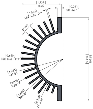

von Walter (Gast)
Zumindest ist das Konzept erhältlich, hier ohne Details
https://thermocoolcorp.com/project/half-radial-extrusion/

von Holger D. (Gast)
Genau das, was ich suche :-)
Allerdings passen die Dimensionen nicht :-(
Ich sehe r31.88, ich benötige r10.
Der Kühler in Bild 2 hätte innen 20mm. Mein Rohr hat 20mm außen. Passt
das, oder passt das nicht? Wenn Luft dazwischen ist, hat das Ganze
keinen Wert.

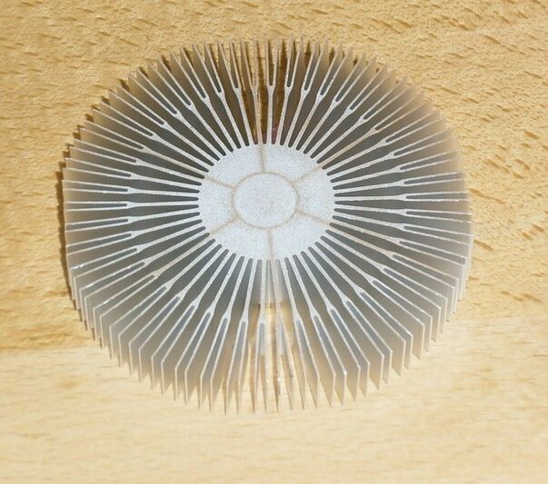

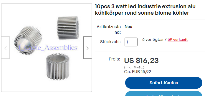

Man könnte auch einen Kühler für LEDs nehmen und innen ausdrehen. Nur
lassen sich diese Kühler an den filigranen Kühlrippen nicht spannen,
siehe Bild 3. Das nächste Problem wäre dann die Passung und die Montage
mittels aufpressen.
> siehe Bild 3. Das nächste Problem[...]
Da gibt es auch KK mit einer Kombination von dünnen und dicken Rippen,
zB von Fischer Sk569
https://www.fischerelektronik.de/web_fischer/de_DE/Kühlkörper/B03.1/Kühlkörper
für LED/VA/SK56925SA
Oder auch welche mit Rippen, die nicht filigran anmuten
https://www.soselectronic.de/products/fischer-elektronik/sk-572-50-al-81135

von Walter (Gast)
Udo S. schrieb:
> Troll!
> es wurden dir diverse Fragen gestellt, davon hast du keine beantwortet.
Implizit wurden aber schon notdürftig die Fragen bentwortet durch solch
einen Beitrag; welcher KK zu klein ist und er hat im Anhang einen 90mm
LED Kühlkörper von Ebay, und hat er auch die Montagemöglichkeiten
ausgeführt
Beitrag "Re: Kühlkörper für Rohr gesucht"
