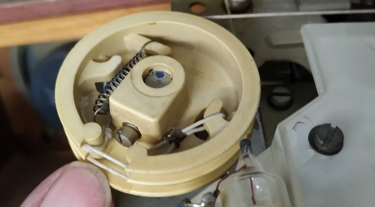

Vielleicht eine zugbelastete Spiralfeder in den Seilweg einfügen. Das wurde früher bei analogen Radios gemacht, um das Skalenseil, das Drehkondensator, Abstimmknopfachse und Skalenzeiger schlupfarm zu koppeln.
