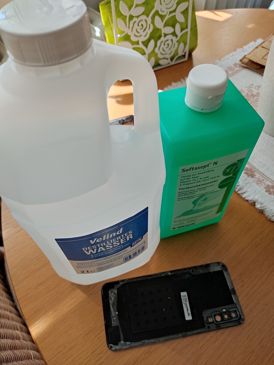

Niemand schrieb: > Tobias R. schrieb: >> Niemand schrieb: >>> Die typische Arbeitsweise von .... E-Technikern ;=D > Eigentlich war da was anderes vermutet, mit typisch für Kaufleute wäre > noch als lobenswerter gewesen .... > Und ... noch nicht mir Spiritus gereinigt + getrocknet u. den Akku > geprüft ? Here you go, friendo.

Tobias R. schrieb: > Here you go, friendo. Was ich auf dem Foto sehe, ist ein Händedesinfektionsmittel. Darin befinden sich in der Regel rückfettende Substanzen. Ein Flächendesinfektionsmittel, welches rückstandsfrei verdunstet, hätte sich besser geeignet.
Rainer Z. schrieb: > Tobias R. schrieb: >> Here you go, friendo. > > Was ich auf dem Foto sehe, ist ein Händedesinfektionsmittel. Darin > befinden sich in der Regel rückfettende Substanzen. > > Ein Flächendesinfektionsmittel, welches rückstandsfrei verdunstet, hätte > sich besser geeignet. Präparat setzt sich aus folgenden Inhaltsstoffen zusammen: Ethanol 2-Propanol (Isopropanol) gereinigtes Wasser https://api.gebrauchs.info/136a57a1140abcf8debd7fc2de6f6d8ei Keine Zusatzstoffe.
Tobias R. schrieb: > Präparat setzt sich aus folgenden Inhaltsstoffen zusammen: > > Ethanol > 2-Propanol (Isopropanol) > gereinigtes Wasser Mische ich selbst. Ist preiswerter. Besonders für meine Schallplattenwaschanlage würde mich das sonst ein Vermögen Kosten. 5 Liter Destilliertes Wasser aus den Baumarkt der Rest aus der Apotheke meines Vertrauens.
Tobias R. schrieb: > Keine Zusatzstoffe. Umso besser. Ich bin bei Salzwasser sehr skeptisch, ob die Reparatur gelingt, diese Einschätzung gebe ich Dir, weil Du in diesem Thread ausdrücklich gefragt hast und hoffentlich ehrliche Antworten erwartest. Andererseits kann ein Ersatzteil für rund 10 Euro einen Reparaturversuch rechtfertigen, insbesondere wenn auf dem Handy Dateien (Bilder) gespeichert sind, die sonst verloren wären. Und Du sollst Dich später nicht darüber ärgern, es nicht versucht zu haben. Ja, in manchen Fällen kann man damit besser schlafen, wenn alles versucht wurde. Selbst wenn es am Ende nicht gelang zu reparieren. Das wirklich erträgliche finanzielle Risiko kann und muss eben Dein Verwandter tragen. Ich wünsche - wirklich! - weiter vom Herzen eine erfolgreiche Reparatur. Kannst ja mitteilen, wie es ausgegangen ist, sonst fehlt diesem Thread der passende Abschluss.
Schlaumaier schrieb: > Tobias R. schrieb: >> Präparat setzt sich aus folgenden Inhaltsstoffen zusammen: >> >> Ethanol >> 2-Propanol (Isopropanol) >> gereinigtes Wasser > > Mische ich selbst. Ist preiswerter. > > Besonders für meine Schallplattenwaschanlage würde mich das sonst ein > Vermögen Kosten. 5 Liter Destilliertes Wasser aus den Baumarkt der Rest > aus der Apotheke meines Vertrauens. Kann man machen, da ich aber für mein Finasterid-Minoxidil-Topical das o. g. Softasept Zeug benutze, verwende ich es häufiger auch für "andere" Anwendungsgebiete...
Rainer Z. schrieb: > Tobias R. schrieb: >> Keine Zusatzstoffe. > > Umso besser. > > Ich bin bei Salzwasser sehr skeptisch, ob die Reparatur gelingt, diese > Einschätzung gebe ich Dir, weil Du in diesem Thread ausdrücklich gefragt > hast und hoffentlich ehrliche Antworten erwartest. > > Andererseits kann ein Ersatzteil für rund 10 Euro einen Reparaturversuch > rechtfertigen, insbesondere wenn auf dem Handy Dateien (Bilder) > gespeichert sind, die sonst verloren wären. Und Du sollst Dich später > nicht darüber ärgern, es nicht versucht zu haben. Ja, in manchen Fällen > kann man damit besser schlafen, wenn alles versucht wurde. Selbst wenn > es am Ende nicht gelang zu reparieren. > > Das wirklich erträgliche finanzielle Risiko kann und muss eben Dein > Verwandter tragen. > > Ich wünsche - wirklich! - weiter vom Herzen eine erfolgreiche Reparatur. > Kannst ja mitteilen, wie es ausgegangen ist, sonst fehlt diesem Thread > der passende Abschluss. Es ist natürlich eine große Portion Daumen-Drücken involviert, aber bei nicht mal 10€ Invest sage ich mir: Versuch macht kluch... Mit etwas Glück ist wirklich nur die Ladebuchsen-Platine betroffen und das Teil läuft wieder. Im schlechtesten Fall sind 7€ weg, wobei ich das bestellte Teil theoretisch weiterverkaufen bzw. retournieren könnte, was den finanziellen "Schaden" noch mal ein Stück weit reduzieren würde. Ja, klar, Zeit ist Geld, aber aktuell habe ich im HomeOffice viel Leerlauf und somit viel Zeit für solchen Kasperkram ;=) Auf dem Handy sind in der Tat viele Bilder drauf, deren Verlust zwar kein Untergang wäre, aber die trotzdem einen gewissen sentimentalen Wert besitzen und über deren Rettung sich der Verwandte garantiert freuen würde... Ich werde euch Bescheid geben, ob es geklappt hat ;=) Danke für die Reparaturwünsche.

So, das Smartphone funktioniert wieder. Eben gerade auf Herz und Nieren getestet. Ist aber eine Menge Arbeit gewesen. Akku (10€), Ladebuchse (6€) und Flexkabel (6€) ausgetauscht, die restlichen Komponenten einem gründlichen Bad in destilliertem Wasser und "Softasept" unterzogen und alles feinsäuberlich gereinigt. Ich bin mittlerweile am überlegen, ob die alte Ladebuchse vielleicht doch noch funktioniert hätte und womöglich "nur" der Akku defekt gewesen ist, denn erst der Austausch des Akkus hat hier Abhilfe geschafft. Aber dazu müsste ich jetzt die alte Ladebuchse reinigen und wieder einbauen und darauf habe ich gelinde gesagt keinen Bock, daher JETZT zerbrochen und im Hausmüll entsorgt ;D Ihr grünen Ökos, ihr dürft mich feiern ^^
