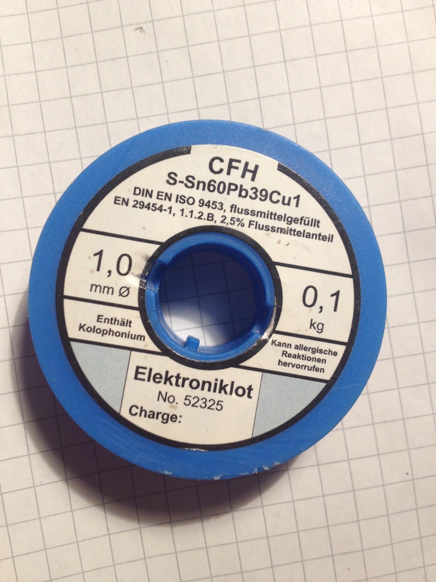

Leider ist meine CFH Rolle Lötzinn nun verbraucht. Ich habe nach viel Suchen online ein Sn60Pb40 aus China gefunden aber irgendwie fließt das nicht mal ansatzweise so gut und "haftet" nur sehr bescheiden. Wo kriegt man denn 1mm Sn60Pb39Cu1 Lötzinn her? Die CFH Rolle hatte 2,5% Flussmittel.

DEGAILEn schrieb: > Ich hab ein Bild von der alten Rolle angehängt. > Im Vergleich dazu finde ich bei der "Polenrolle" > (https://www.ebay.de/itm/393418522513?hash=item5b99923f91:g:XaQAAOSwQktf2USt) > nur eine einzige vergleichbare Bezeichnung, nämlich das "1.1.2". Was stört Dich an "F-SW 26"?
