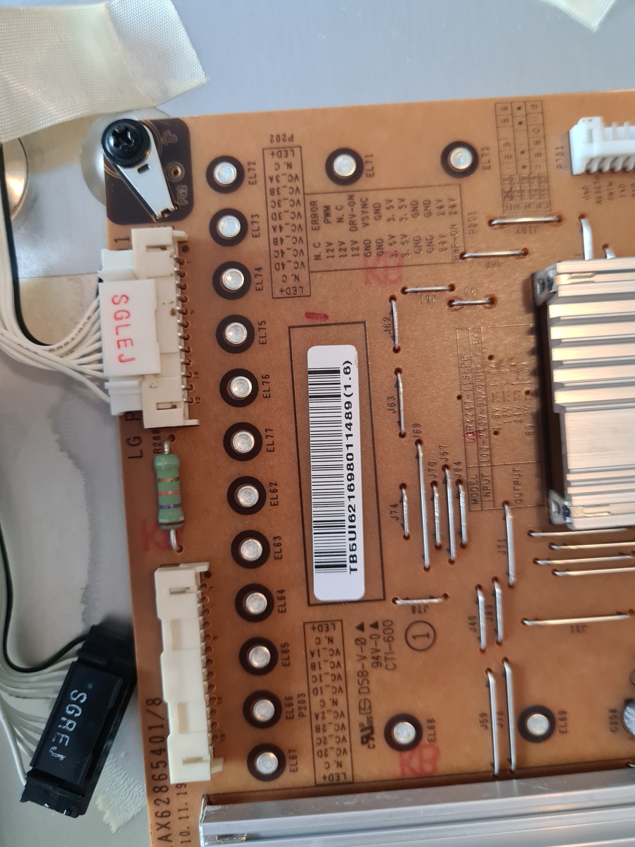

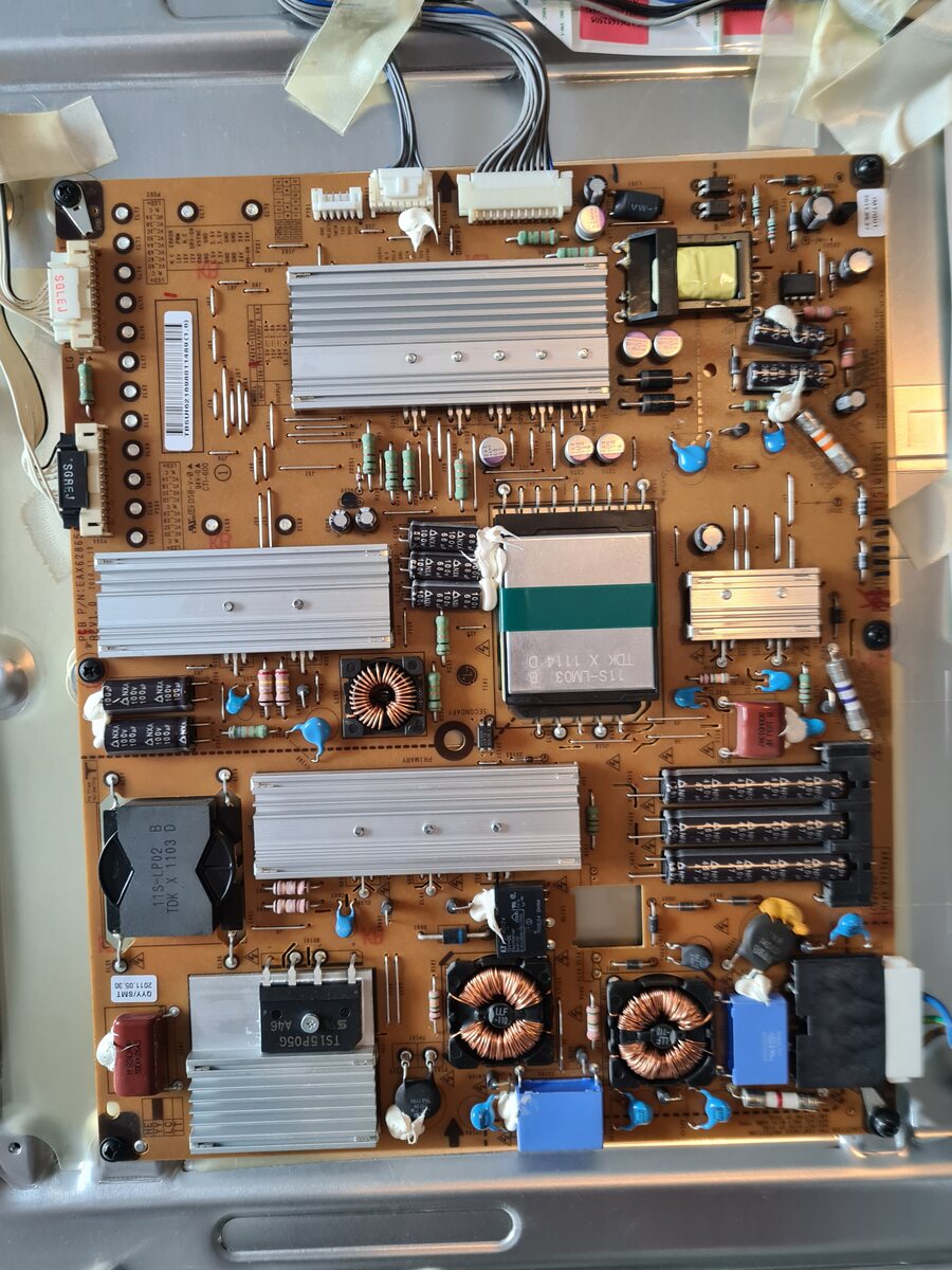

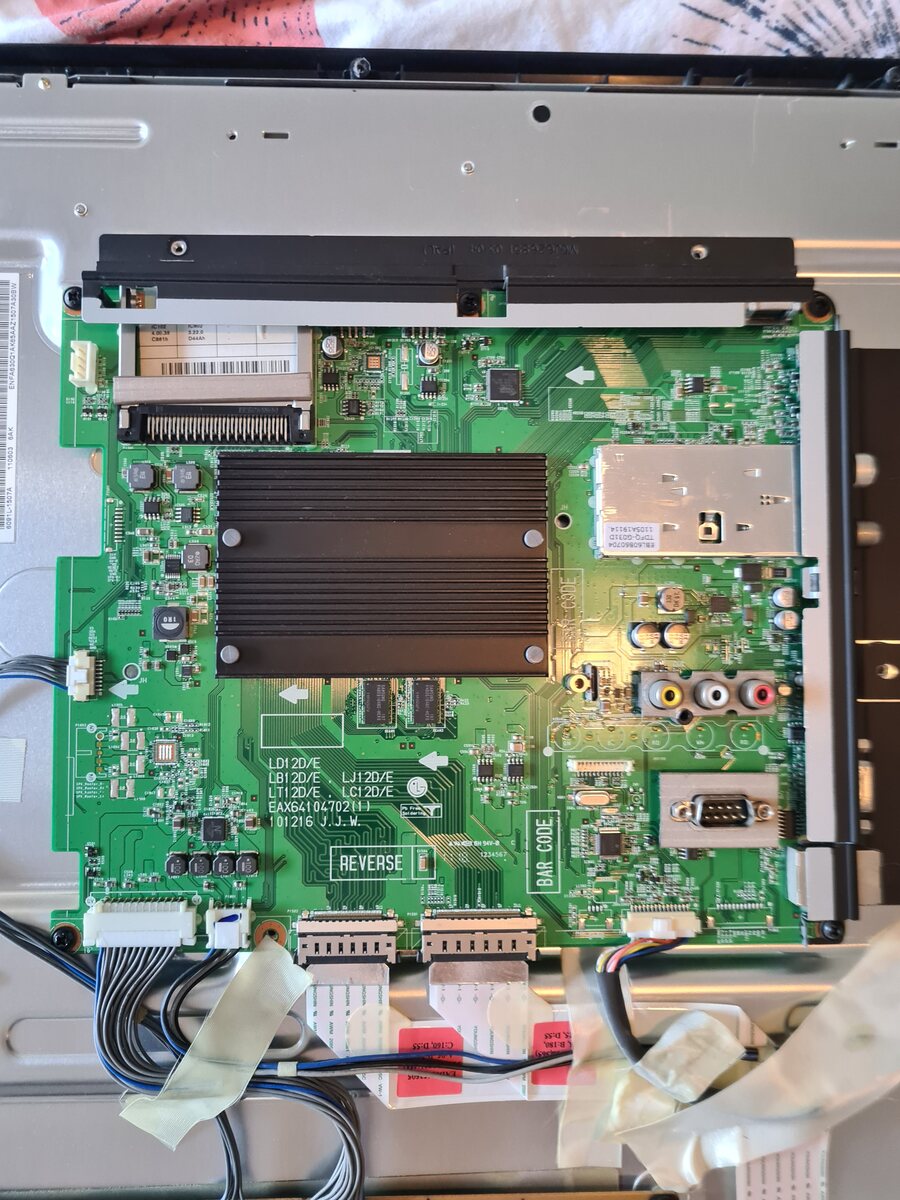

Hallo zusammen, seit gestern lässt sich mein Fernseher im Schlafzimmer nicht mehr einschalten. Wenn ich ihn einschalten möchte, höre ich ein Relais (?) klicken und die Status-LED blinkt rot. Folgende Eckdaten: Modell : LG 42LV570S (BJ 2011) Netzteil: EAX62865401/8 Equipment: Multimeter (Voltcraft VC 175) Bilder vom Netzteil und MoBo habe ich angehängt. Ich kann keine sichtbaren Schäden erkennen. Bei Einschalten ist auch mit Taschenlampe kein Bild sichtbar, also schließe ich einen Defekt der LED Hintergrundbeleuchtung aus. Ich habe die Elkos mit einem Fön aufgeheizt, aber auch dann ergibt sich der gleiche Fehler. Vom Strom nehmen und (ca.) 24 Stunden warten, hat nichts geändert. Ich würde gerne die Spannungen am Netzteil messen, bin mir aber nicht sicher, wo ich genau was messen muss. Kann mir jemand weiter helfen? Oder gibt es eine alternative Vorgehensweise? Beste Grüße Marc

Das Ding wird ein Standby-Netzteil, oben rechts hinter der orange orange Sicherung und ein Hauptnetzteil hinter der lila lila Sicherung haben, wobei im unteren Drittel die PFC Schaltung hängt, 3 Elkos. Dort ist auch das Relais. Ich wurde erwarten, dass die PFC nur zum Hauptnetzteil gehört, die Sicherung tot aber zu beiden. Also gucken ob die Sicherung lila lila heile ist, und ob die PFC nach Relaisklicken arbeitet, also die Elkos geladen werden. Danach sieht man weiter. Aber im grossen und ganzen: neue Netzteilplatine von einem Gernseher mit defektem LCD nehmen.
Inspiziere mal den Bereich der Platine dort wo der ausgangsseitige Kabelstrang abgeht. Es kann durchaus sein, dass die Ausgangsspannungen auf die Platine aufgedruckt sind. Dann könntest Du die mal messen.

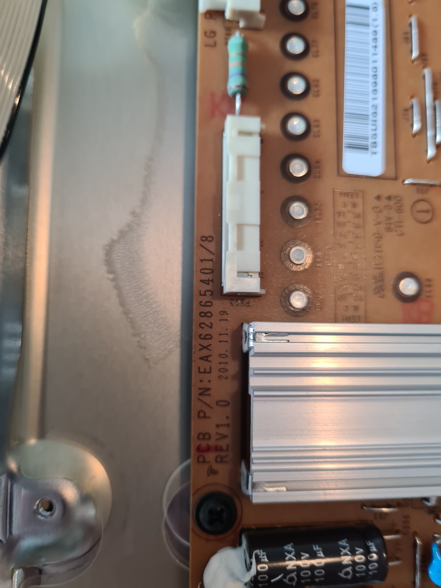

Guten Morgen, Die Schmelzsicherungen (orange, lila und rot) habe ich geprüft und alle haben Durchgang. Das Relaisklicken kann ich hören, aber wie kann ich feststellen, ob die Elkos geladen werden? Um die Elkos zu testen, müsste ich sie vorher auslöten?! Ein Ersatznetzteil habe ich bereits im Internet gefunden und es soll 25€ kosten. Will nur sichergehen, dass es auch das Netzteil ist. Ich glaube die Spannungen sind tatsächlich aufgedruckt. Auf dem einen Bild müsste das zu sehen sein, aber ich weiß nicht genau, zwischen welchen Kontakten ich messen muss.
Marc E. schrieb: > aber wie kann ich feststellen, ob die Elkos geladen werden? Spannung messen, Vorsicht, wenn es funktioniert sind das leicht 400V=. Also Netzstecker raus, Multimeter mit Kleps anklemmen, Netzstecker rein und Einschaltversuch, danach erst Netzstecker raus bevor man abklipst und auf <10V warten
Marc E. schrieb: > Ich glaube die Spannungen sind tatsächlich aufgedruckt. Ja, die Tabelle bezieht sich auf den im Bild rechts davon befindlichen Stecker. Die Tabelle hat in Leserichtung zwei Spalten, weil's ein zweireihiger Stecker ist. > Auf dem einen > Bild müsste das zu sehen sein, aber ich weiß nicht genau, zwischen > welchen Kontakten ich messen muss. Spannungen gegen GND. Nicht direkt im Stecker messen, da rutscht man zu schnell ab. Und nimm die Warnungen ernst! Mach im Schaltbild gedanklich einen senkrechten Strich durch T101, grob alles links davon macht klein, schwarz und häßlich.

Evtl. wird das Netzteil nur überlastet? Mal nach kranken Elkos gesucht? Foto?
oszi40 schrieb: > Evtl. wird das Netzteil nur überlastet? Mal nach kranken Elkos > gesucht? > Foto? Ich werde das nochmal prüfen. Leider sind teilweise die Elkos verklebt, sodass ich die Oberseite nicht messen kann. Habe mir jetzt Krokodilklemmen bestellt und werde die Elkos messen. Ich würde dabei gerne Eingangsseitig anfangen und mich vortasten. Mit welchen fange ich da laut Schaltplan am besten an? Ben B. schrieb: >> [..] also schließe ich einen Defekt >> der LED Hintergrundbeleuchtung aus. > Vielleicht vorschnell. Der TV könnte feststellen, daß die > Hintergrundbeleuchtung nicht funktioniert und daraufhin den Startversuch > abbrechen. > > Ich hab vor ein paar Jahren einen LG-TV vom Schrott gezogen bzw. er > stand auf der anderen Straßenseite. Bei dem waren sämtliche LEDs der > Hintergrundbeleuchtung in Reihe geschaltet (und 220Vdc über dem ganzen > Geraffel) und eine dieser LEDs war kaputt, dadurch funktionierte die > komplette Hintergrundbeleuchtung nicht mehr. Das Gerät hat zwar nicht > abgeschaltet, aber so ein Defekt ist durchaus denkbar. > > Gibt die LED denn einen Fehlercode aus oder blinkt die einfach nur > dauerhaft? Blinkt dauerhaft. Ich werde das nochmals prüfen. Auch einen Hardreset werde ich noch versuchen. Habe auch vor das Panel mal auseinanderzunehmen und mit einem 12V Netzteil die LEDs durchzutesten. Dann kann ich das auch ausschließen. Habe gelesen, dass bei Defekt der Hintergrund LED(s) noch Ton kommt bzw. auch Bild, was mit Taschenlampe sichtbar wird. Das war bei mir nicht der Fall, daher bin ich zunächst davon ausgegangen, dass es daran nicht liegen kann. Ich werde berichten.
