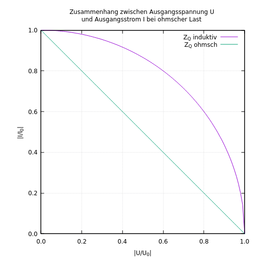

Ich wurde gerne wissen, warum ein Fahrraddynamo sich als Stromquelle
verhält.
von hunter (Gast)
Ist erstmal eine Spannungsquelle. Im Prinzip ein 1.Phasen
Synchrongenerator. Also wie ein kleiner DC-Motor nur ohne Kommutator.
Hat aber eine recht hohe Induktivität und damit bei steigender Drehzahl
eine höhere Impedanz.
Damit erreicht man bei gegebener ohmschen Last eine Art
"Spannungsregelung".
Der Übergang Spannungsquelle -> Stromquelle ist aber fließend. Eine
Spannungsquelle (wird dann zur "Stromquelle" wenn du einen hohen
Serienwiderstand einbaust und den Ausgang fast kuzschließt. Zum Beispiel
ist eine 9V Batterie + Serienwiderstand aus Sicht einer 1.6V LED eine
Stromquelle.
von MaWin (Gast)
> Stromquelle verhält.
Die Spannung eines Generators ist prinzipbedingt drehzahlabhängig, doof
beim Fahrrad. Also wickelt man mit hoher Induktivität, die bei
steigender Drehzahl und damit steigender Frequenz eine immer höheren
bremsenden Effekt auf den Strom ausübt, also als Widerstand wirkt.
Und ein Widerstand, und sei er auch nur vom imaginären Widerstand einer
Induktivität hervorgerufen, hinter einer Spannungsquelle macht sie zur
Stromquelle, fertig.
Dass dieses bei Fahrrad so genau austariert ist, dass (fast) immer 3W an
einer 12 Ohm Last rauskommen, ist Ingenieuerskunst.

von Helge (Gast)
Fahrraddynamos, jedenfalls Seitenläufer, liefern bei normaler Fahrt
ungefähr 0,5A bei einer Last von 12Ω bzw. einer Spannungsbegrenzung auf
ungfähr 6V. Dabei werden die Dinger ziemlich warm, die aus billigem
Blech gefertigten Klauenkerne und der dünne Draht machen das. Insgesamt
hat so ein Teil ne zimlich hohe Impedanz. Das läßt sich auch messen, man
bekommt bei gleicher Drehzahl auch z.B. ungefähr - je nach Hersteller -
10V und 0,4A raus oder 12V und 0,3A. Außer da sind Z-Dioden drin, manche
Dynamos haben das.
von Jobst Q. (joquis)
Elektrofan schrieb:
> Aha.
> Demnach gibt es in der Praxis also NUR Stromquellen - jede
> REALE Spannungsquelle hat eine(n) Widerstand bzw. Impedanz
> eingebaut ...
Ob eine Quelle mehr Spannungsquelle oder Stromquelle ist, wird von dem
Verhältnis Quellwiderstand zu Lastwiderstand bestimmt.
Ist der Quellwiderstand kleiner als der Lastwiderstand, sieht man es als
Spannungsquelle. Ist der Lastwiderstand kleiner, als Stromquelle.
Bei ähnlichen Werten keins von beiden oder beides.

von Lutz V. (lvw)
Elektrofan schrieb:
> Preisfrage, auf dass der "Faden" hier nicht abrupt abreisse:
> Was hat man, wenn Quell- und Lastimpedanz genau gleich sind?
Ganz klare Antwort: Natürlich eine Spannungsquelle (mit
Innenwiderstand).
Wieso? Weil es keine Stromquellen in der Realität gibt.
Das, was man in der täglichen Praxis mit "Stromquelle" bezeichnet, soll
nur andeuten, dass der entnommene Strom in einem gewissen Lastbereich
nahezu (!) konstant - also (nahezu) lastunabhängig - ist.
Das ganze ist - technisch gesehen - aber weiterhin eine Spannungsquelle,
nur eben mit relativ großem Quellwiderstand.
Dieser kann in speziellen Rückkopplungsschaltungen
(Stromquellenschaltungen) dann sogar sehr groß werden (dann kein
statischer, sondern ein dynamischer Innenwiderstand, der sich der Last
anpasst). Aber es muss immer eine treibende Spannungsquelle geben.
In diesem Zusammenhang darf man die technische Realität nicht
verwechseln mit den Ersatzschaltbildern (und den zugehörigen Symbolen),
die man sich geschaffen hat, um bei gewissen Anwendungen rechnerisch
einfacher damit umgehen zu können (Beispiel: Transistor mit
spannungsgesteuerter Stromquelle im Ausgangskreis).
Auch das gegenseitige Umrechnen (von Spann.-quelle in Stromquelle, und
umgekehrt) ist kein Indiz für die reale Existenz einer Stromquelle. Das
ist weiter nichts als mathematische Manipulation.
Jeder fließende Strom in der Elektronik benötigt als Energiequelle eine
Spannungsquelle !
von Wolfgang H. (Gast)
Hi, Lutz.
Ja, für genial halte ich die Konstrukteure in der Zeit der
Karbid-Lampen.
Denn die haben den Fahraddynamo so ausgelegt, dass die Lampe bergab
nicht durchbrennt.
Der Trick: Den Anker so auslegen, dass er in die Sättigung gerät. Dann
bedeutet doppelte Geschwindigkeit eben keine doppelte Spannung mehr.
Ciao
Wolfgang Horn

Richtig, kommen wir wieder zum Thema zurück:
Wenn an den Dynamo eine Lampe angeschlossen wird, stellt er sowohl eine
Strom- als auch eine Spannungsquelle dar, denn er liefert beides (und
damit auch Leistung).
Interessanter ist die Frage (und so war sie vom TE sicher auch gemeint),
inwiefern der Dynamo auch als Konstantstrom- bzw. -spannungsquelle
angesehen werden kann.
Intuitiv würde man sagen, dass sich der Dynamo bei Z_L (Lastimpedanz) <<
Z_Q (Quellimpedanz) eher wie eine Konstantstromquelle, bei Z_L >> Z_Q
eher wie eine Konstantspannungsquelle verhält, was prinzipiell auch
richtig ist.
Interessant ist hierbei, dass die Kombination aus induktivem Z_Q und
ohmschen Z_L, wie wir es bei der Fahrradbeleuchtung vorfinden, die
Qualität der Konstantstrom- bzw. -spannungsquelle im Vergleich zu einem
betragsmäßig gleichen ohmschen Z_Q deutlich verbessert. Im angehängten
Diagramm sind die Zusammenhänge gezeigt. Bei induktivem Z_Q ist in der
linken oberen Ecke der Strom, in der rechten unteren Ecke die Spannung
näherungsweise konstant. Bei ohmschem Z_Q hingegen ist dU/dI bzw. dI/dU
überall gleich.
