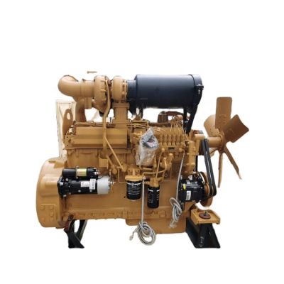

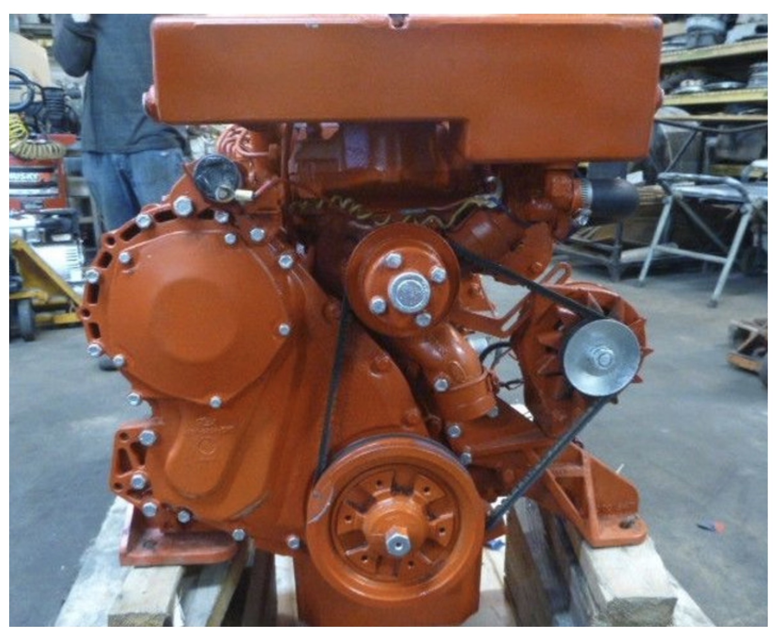

Unsere Motoryacht hat einen Ford LKW Motor verbaut, der mit 2.600 1/min
angegeben ist und diese praktisch nie abgefordert werden. Stattdessen
tuckert man meist bei 1.200 bis 1.800 1/min rum.
Nach uralten Unterlagen scheint der Generator ein 70A Typ zu sein,
angetrieben mit ca. 1:2 und einfachem Keilriemen. Damit kommt man im
Normalbetrieb selten auf maximale Ladeleistung.
Gesucht wird eine Lösung für mehr Strom bei niedrigen Drehzahlen.
Hinderlich sind die begrenzte Tragfähigkeit eines einzelnen Keilriemens
und der Umschlingungswinkel am Generator, siehe Bild.
Bis zu welcher „Größe“ (in A) wurden 12V Kfz. Generatoren mit einfachem
Riemen überhaupt gebaut? Lohnt die Suche?
Ich kenne nur noch 90 A Typen….

Kleinere Riemenscheibe, mehr Drehzahl für die Lichtmaschine ? Die
Maximaldrehzahl bei Vollgas darf man natürlich nicht überschreiten.
Die 70A würden dir ja wohl reichen, nur eben bei kleinerer Drehzahl.

Beim Autos liegt die Riemenübersetzung klassisch bei 2...3. Die
Lichmaschine sollte also kurzzeitig problemlos 20000 U/min aushalten und
bei ca. 6000 U/min Maximalstrom abgeben. Damit benötigtest Du eine
Übersetzung von rechnerisch 3,3. Das ist weniger, als bei vielen LKW
üblich war (den aktuellen Stand kenne ich nicht).
Da sich die kleine Riemenscheibe nicht auf 60% verkleinern lässt, ohne
dem Riemen wahnsinnigen Verschleiß zuzumuten, brauchst Du also entweder
eine größere Riemenscheibe auf der Motorseite oder ein zweistufiges
Getriebe.
Wenn ich das Bild richtig interpretiere, gibt es schon zwei
Abtriebsscheiben, wovon eine ungenutzt ist. Ich würde eine davon
vergrößern. Wahrscheinlich brauchst Du für die Wasserpumpe dann eine
zusätzliche Spannrolle.

Schraub doch einfach einen größeren Generator dran. Platz ist auf Booten
selten so ein Problem wie in Autos, ich wüsste keinen Grund wieso man da
keinen z.B. 120A Generator vom 1,9er 110PS TDI aus dem VW-Regal
drangebastelt bekommt. Riemenscheibe müsste man evtl. ändern, da die
Mühle auf dem Foto keinen Flachriemen hat.
Was ist das eigentlich für eine hässliche Unwucht links oben an der
Kurbelwellen-Riemenscheibe? Die wird das Lager sicherlich sehr glücklich
machen. Und hätte man das nich zerbombt, könnte man dort evtl. einen
zweiten Riemen für einen zweiten Generator draufschmeißen wenn der Strom
immer noch nicht reicht.

@Ben, das Bild ist kein Original unseres Motors, sondern ein zu
Darstellung der Frage geeigneter Netzfund. Im tatsächlichen Motorraum
wäre kaum Platz für eine solche Aufnahme.
> Motorraum wäre kaum Platz für eine solche Aufnahme.
Dann wäre es praktisch, wenn man das dranschreibt. Es ist durchaus
üblich, auch bei Booten den Motor für größere Wartungsarbeiten
auszubauen und ich schicke Dir auch kein Foto eines auf 700A
gephotoshopten 70A-Generators.

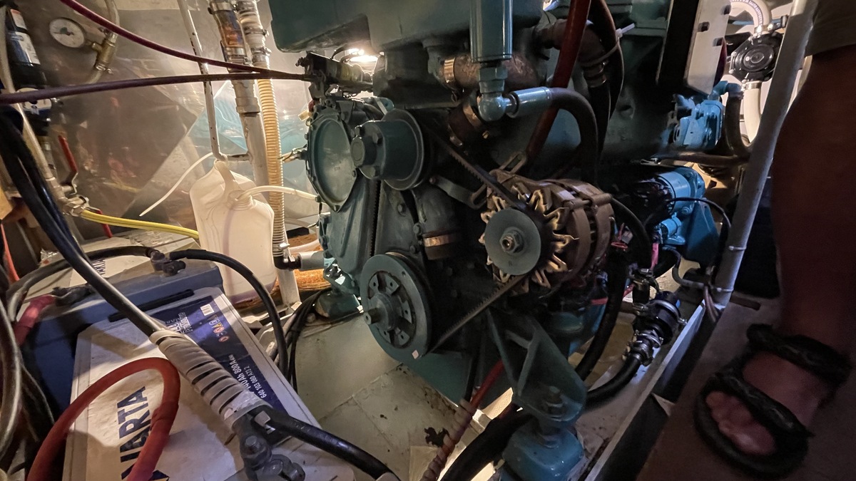

von Thomas R. (thomasr)
@Ben: mögliches Mißverständnis? Es ist exakt dieser Motortyp, nur nicht
unser Motor, weil man den Riementrieb in eingebautem Zustand nicht
fotografieren kann.

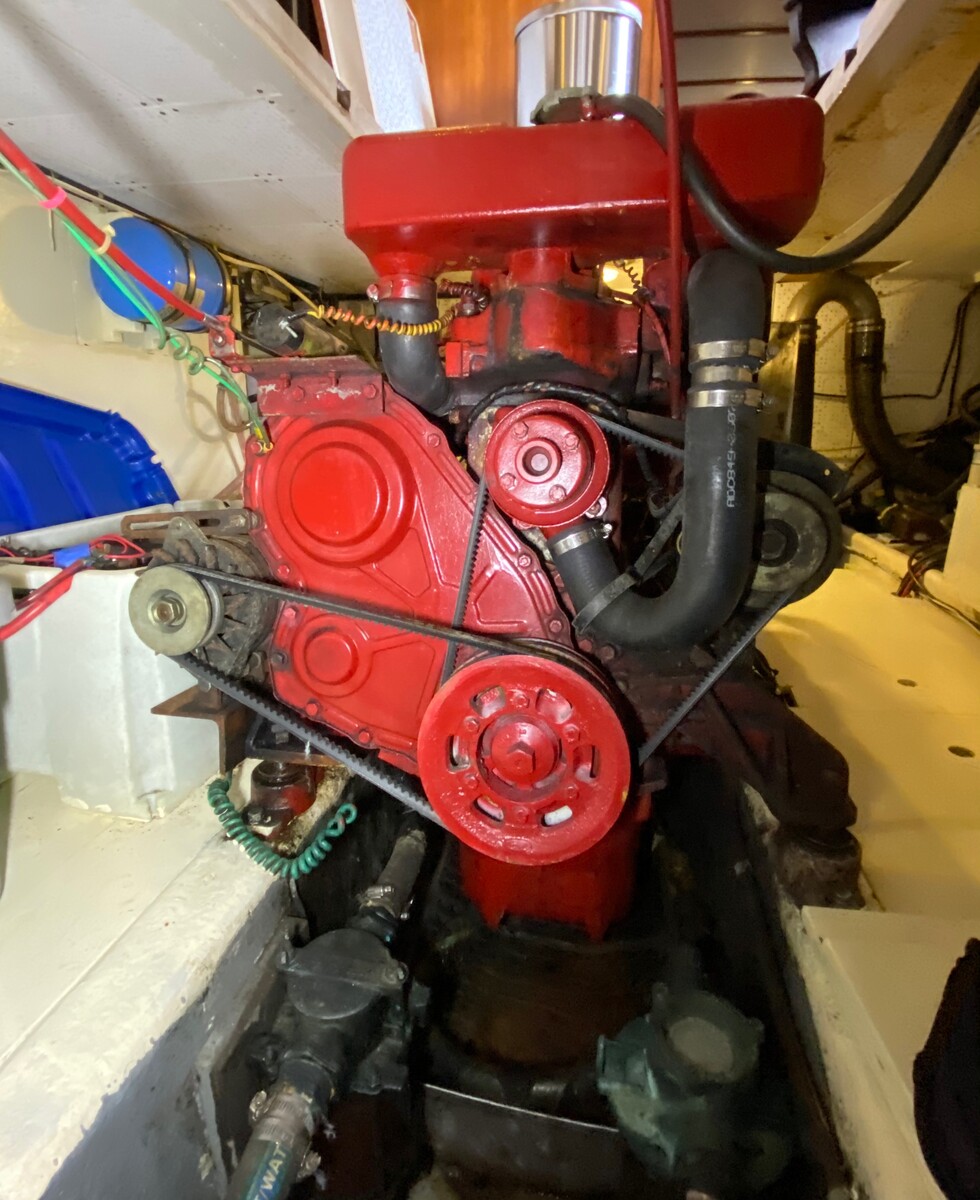

OK, das wäre eine sinnvolle Möglichkeit, danke. Der Motor 2725e wurde
bis zur Aufgabe der Produktion (Dagenham, UK) in den kleinen Ford LKW‘s
eingebaut (7,5t Klasse). Sonst auch in ganz vielen Industrieanwendungen,
Landwirtschaft und eben Marine. Da sollte es tatsächlich Anwendungen
gegeben haben, die erheblich mehr Strom brauchten.
Allerdings wurde der Motor dafür immer als „Rumpfmotor“ geliefert, d.h.
ohne Anbauteile. Man müsste also ggf. im Claas Katalog nach dem größeren
Generator schauen……

OK, 1500Ah ist viel :-) Dafür müßte eine viel größere Lichtmaschine
dran, denke ich. Wenn der Motor eine doppelte Riemenscheibe hat, ist
aber auch ein zweiter Generator denkbar.

Naja, bei der geforderten / erwünschten Leistung wäre eine Umrüstung auf
z.B. Rippenriemen wohl das kleinere Übel.
Bringt ja nichts, wenn alle Woche der Keilriemen getauscht werden muß.
Der Antrieb muß ja zur angeforderten Leistung passen.
Irgendwo ist halt die Leistung bei "alten" Lösungen begrenzt und
Kfz-Lichtmaschinen sind für andere Leistungskategorien ausgelegt,
irgendwo begrenzt... selten hat man 1500 Ah Batterien...
Nur mal so gegoogelt:
https://mtaudio.eu/de/batterien/789-300a-lichtmaschine-generator-universal.html
✓ Leistung bei 800 U  min  1200 U / min: 200a - 290a
 mein ja nur...

jetzigen Lima wurden mehrere genannt. Die Umschlingung würde ich jetzt
nicht als das große Problem sehen, auch wenn sie recht mager ausfällt.
Schritt eins wäre doch, die Lima zu tauschen, und zu sehen, ob man bei
bestehender Konfiguration nicht doch hinkommt. Die Riemenscheiben kann
man dann immernoch tauschen. Ein Ladestandswächter, der bei 50%
Entladung das Jammern anfängt, würde ja auch erstmal reichen, um zu
wissen, dass man den Diesel anschmeißen sollte. Und je früher man das
macht (dafür kürzer), umso weniger Ladestrom fließt.

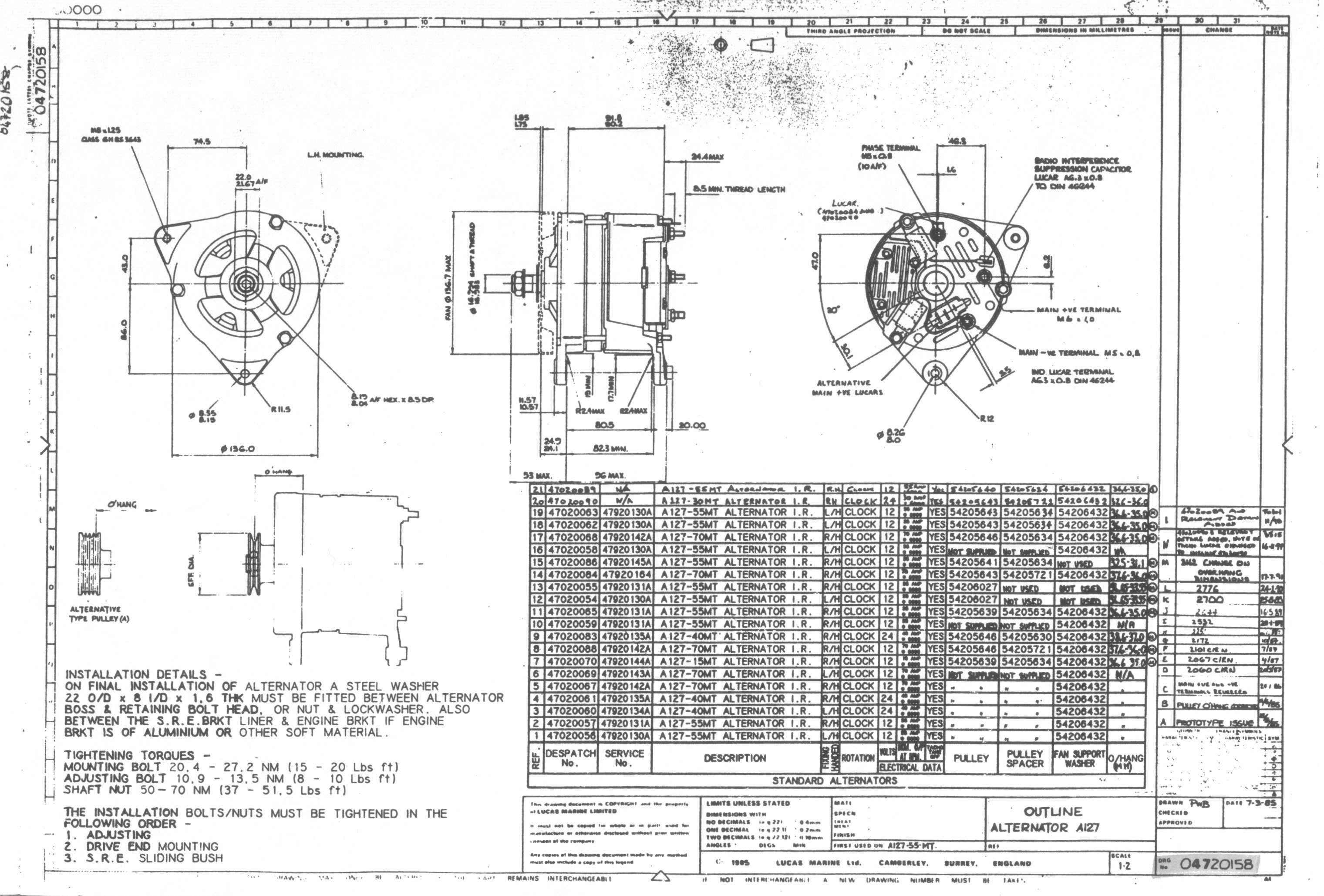

Beim Stöbern in unserer technischen Datenbank bin ich auf weitere
Details zum vorhandenen Generator gestoßen. Vermutlich handelt es sich
um einen LUCAS A127-70MT mit externem Sterling Hochleistungsregler.
Vermutlich hat schon einmal jemand versucht dem Generator mehr Strom zu
entlocken. Tatsächlich findet sich auch ein Test aus 2016
(Werftaufenthalt), der mit diesem Regler bis zu 85A ausweist.
Wie man da aber auch sehen kann, ist bei dem angegebenen pulley ratio
von 2,07 bei "Normaldrehzahlen" bis 1.800 1/min trotzdem nicht mehr als
ca. 60 bis 70A zu erwarten.
Bei den Generatorunterlagen findet sich auch eine Zeichnung; somit kann
man ohne Ausbau schon herausfinden, welcher andere Typ passen würde.
Bei den 12 Volt (14V) Generatoren ist bei 150 Amp. die Obergrenze
erreicht.
Mal eine Grundsätzliche Frage, wäre eine Umrüstung auf 24 Volt möglich.
Hier gibt es Generatoren mit 24V (28) Volt auch mit bis zu 180 Amp.
Also mehr als die Doppelte Leistung was ein 14V Generator bringt.
 Solche Generatoren werden in Buse verbaut.
So z.B. Mercedes Citatro.
Der Antrieb erfolgt jedoch mit einem Rippenflachriemen.
Wenn es der Platz erlaubt wäre auch ein zweiter Generator möglich.
Sieht so aus als ob es hier noch eine freie Riemenscheibe gibt.

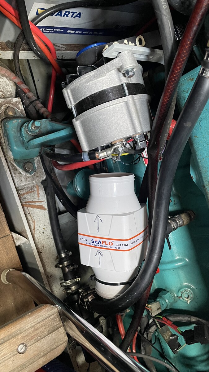

Aktuelle Bilder aus dem Motorraum. Die Akkus wurden wohl schon einmal
gewechselt und entsprechen nicht mehr dem „Papierstand“. Trotzdem
reichlich (die dritte Bordnetz ist nicht im Bild).
Bei uns ist die Kurbelwellenscheibe nur einfach. Im Bild ist etwa in der
Mitte auch der „Stirling Hochleistungsregler“ zu erkennen, der mit
Temperatursensoren und Spannungsmessung an der Batterie das Maximum aus
dem Generator kitzelt.

So, hier mal ein Update.
Die Bleiakkus wurden mittlerweile gegen 600Ah LiFePOs getauscht (was
wieder neue Probleme mit dem Lademanagement des uralten Victron
verursacht der keine LiFePOs kennt).
Den Motor gab es als Turbo serienmäßig mit einem zweirilligen
Abtriebsrad und es gibt Firmen die auch für die Wasserpumpe eine
zweirillige Scheibe herstellen (bei dem Turbo war der zweite Riemen für
einen separaten Kühlerlüfter gedacht, der ging nicht über die WaPu).
Es gibt Hersteller die Generatoren so modifizieren daß auch bei sehr
niedrigen Drehzahlen einiges an Leistung rauskommt und deren Regler auch
eine Temperaturüberwachung haben. Die Dinger sind extra für Schiffe und
Wohnmobile gedacht.
Daher ist nun der Plan einen solchen 160A Generator zweirillig
anzutreiben. Das sollte reichen :-))

Der vorletzte Generator von einem Schiff, den ich wieder zum Laufen
gebracht habe, war etwas groesser.
https://youtu.be/-bv9EI9yyI8
Der Motor lief dann wieder aber der 256 kVA Generator hatte leider einen
Wicklungsschluss.
Viele Gruesse,
huebi
American Diesel hat die Nachfolge des Motorherstellers bzw.
"Marinisierers" Sabre übernommen. Von dort kommt der Rat, das Lager der
Wasserpumpe durch einen zweiten Keilriemen nicht übermäßig zu belasten.
Schließlich sei das so nie von Ford vorgesehen gewesen und führt
angeblich bei über ~130A zu Lagerschäden. Auch die üblichen "conversion
kits" zur Umstellung auf PolyV Riemen laufen über die WaPu und belasten
diese Lager zusätzlich.
Daher gibt es von denen eine andere Lösung die ohne Umweg über die WaPu
auskommt, allerdings mit nur einem Riemen. Aber man hätte damit die
Ladeleistung von zwei Generatoren oder für getrennte Blei/LiFePO
Ladesysteme (oder 12/24Volt).
Werde ich mal bestellen und sehen was das taugt.

Das Problem löst sich aber gerade auf, weil wir nun einen völlig
überdimensionierten 170A Balmar Generator nehmen und diesen mit dem
zugehörigen Balmar Regler auf 130A begrenzen. Dann sollte das kein Thema
mehr sein. Das erlaubt auch den Tausch gegen jeden anderen "einfachen"
Generator weil ja innendrin alles "original" bleibt.
Und Balmar ist wahrlich keine "Billiglösung"

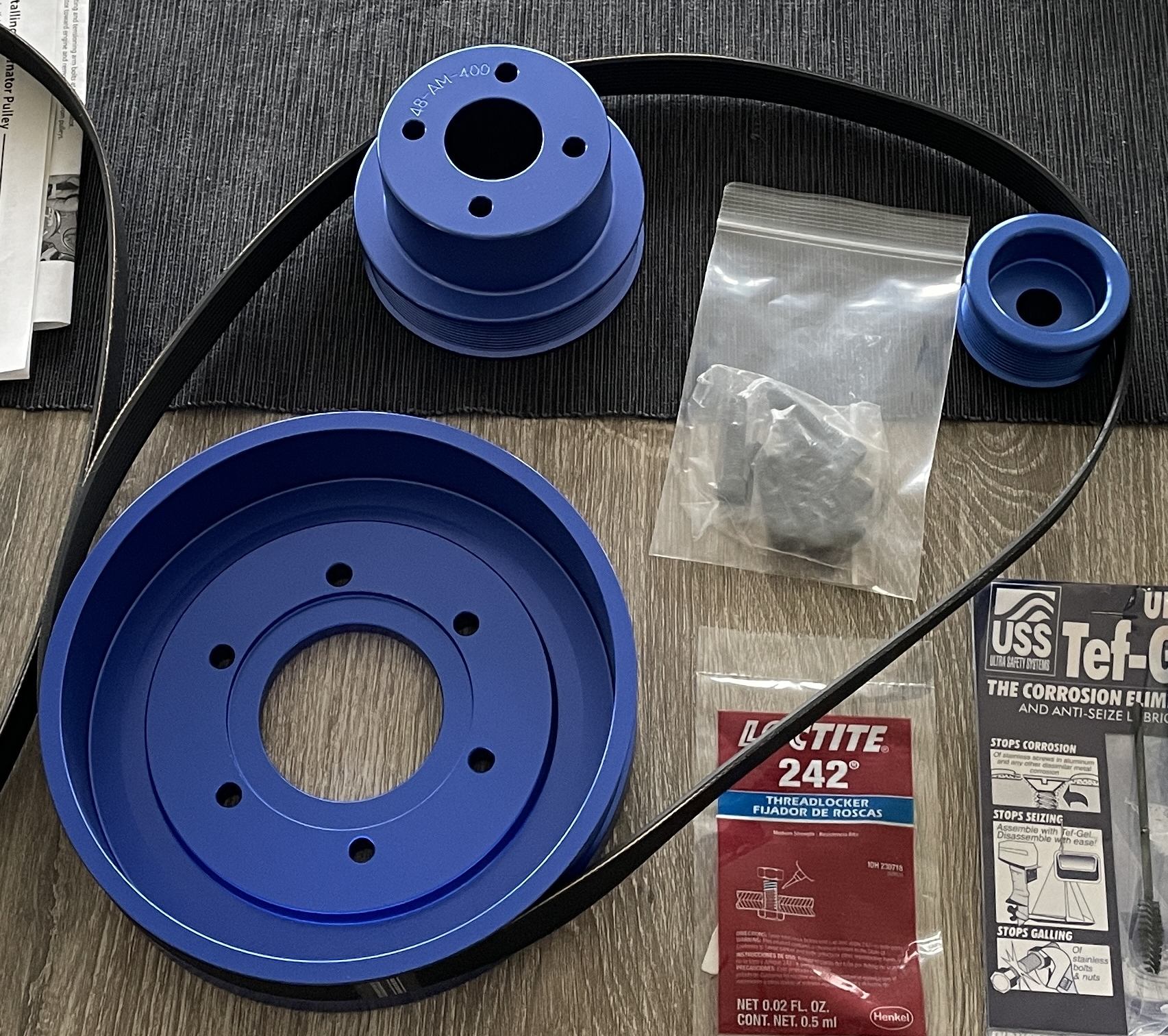

Auch der Riementrieb muß dafür neu. Der Balmar Generator bleibt an alter
Stelle wird aber nun über einen J10 PolyV angetrieben. Der könnte auch
noch einen 400A Generator treiben ;-)
Was hast du denn für einen Akku verbaut? Und welche LiMa?
Wenn das z.B. eine 40A LiMa und ein 55Ah Akku wäre UND der Motorraum gut
belüftet/gekühlt, dann kann das gutgehen.
Aber eine 600Ah LiFePO Bank die auf 10% SOC ist würde die 40A LiMa ja 13
Stunden am Stück unter Volllast halten....
Und wir können wegen des WaPu Lagers nicht mehr als 130A, also auch noch
4 Stunden allerdings relativ gut belüftet (um den Motor kann man fast
herumlaufen). Ich habe keine Lust auf eine LiMa Panne draußen auf See
Erste Fahrten zeigen dass der gewählte (Billig)Generator mit angegebenen
120A unbedingt eine Zwangskühlung benötigt. Bei der beispielhaft
gezeigten Dauerlast schaltet die (von mir auf der Diodenplatte verbaute)
Temperatursicherung schon nach wenigen Minuten ab.
MIT einem einfachen Rohrlüfter auf die Rückseite hält der dagegen
stundenlang diese Last aus.
Mit dem neuen Riementrieb ist die Übersetzung nun 1:3,3
Das ist ganz ordentlich, mehr wird keinesfalls passen. Bei
Rumpfgeschwindigkeit dreht die Maschine etwa 2.000/min. Bei ruhiger
Kanalfahrt so um die 1.400. Dabei wurde der Screenshot vom
Batteriemonitor gemacht, also gute 100A.
