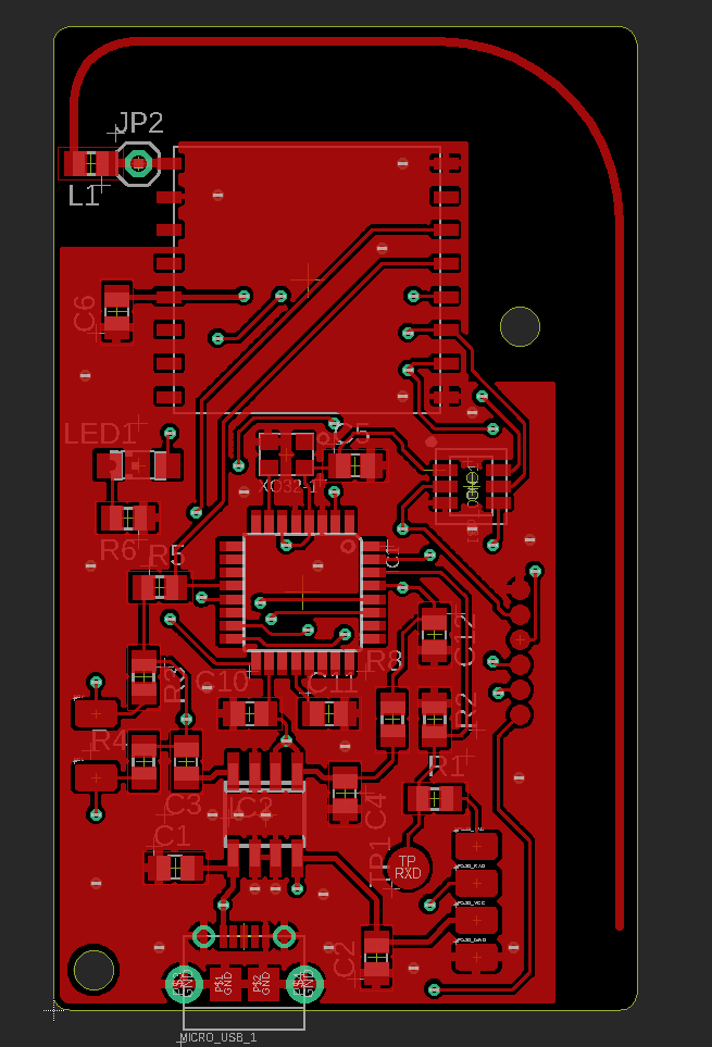

Ich studiere gerade das PCB Antennendesign für 433MHz als PCB Antenne. In dem Dokument: https://www.mikrocontroller.net/attachment/364809/ANTENNAS_MODULE_HOPERF_.pdf auf Seite 5 gibt es ein Beispiel für eine 433MHz PCB Antenne. Dabei ist deren Länge ca. 87mm + 47nH Spule. Die Länge passt jetzt aber nicht zum Lambda/4 Verhältnis. Sicherlich zu erklären mit der Spule. Ich habe jetzt ein Design gemacht, siehe Bild 1. Das funktioniert ohne Spule ziemlich gut. Die Leiterbahn ist dabei 92mm lang. Jetzt wollte ich ein weiteres machen und vielleicht das ganze noch besser machen. - wie breit sollte die PCB Leitung der Antenne sein? Im Moment 0,508mm - muss es rechteckig sein, wie im HopeRF Dokument oder eher mit Radius? Wenn ja welcher? - ist es von Vorteil wenn die Antenne nur eine Richtung hat? Im Dokument für 433MHz sind es 3, bei 915MHz nur 2, bei meinem auch 3. - Wie weit weg sollte die Leitung min. von der Massefläche entfernt sein?

Antennendrucker schrieb: >> 0,508mm > sind schon mal viel zu wenig. Alternative? Empfehlung? > > Deine Muehen sind ohnehin umsonst (:=wertlos) ohne das > umgebende Gehaeuse, dass eine Antenne gerne nochmal um > einige Prozente verstimmen wird. Kunststoff ohne metallische Schrauben.

> Kunststoff Der auch. > Empfehlung? 1 mm darf es schon sein. Auch 2 mm tun keinem weh. Nur 0.5 mm ist eben viel zu duenn. Ausser es funktioniert mit 0.5 mm wirklich perfekt. Gegen Fakten kommt auch die Wissenschaft nicht an. Ansonsten einfach :) mal mit Ansys HFSS o. ae. simulieren.
Tino K. schrieb: > Kunststoff ohne metallische Schrauben. ... aber mit von Luft abweichender Dielektrizitätskonstante.
