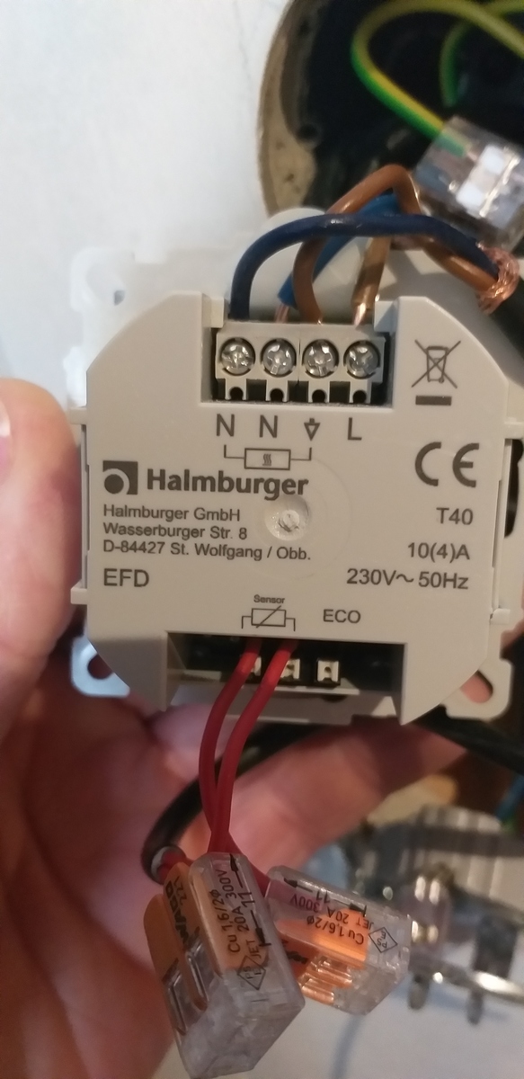

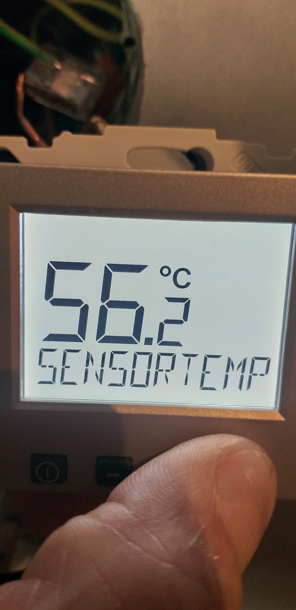

Hallo zusammen, ich habe im Frühjahr ein kleines Bad aufwändig saniert und bei der Gelegenheit einen qm elektr. Fussbodenheizung (AEG, 200W/m²) installiert. Es handelt sich um ein Wochenendhaus, daher habe ich mich für eine einfache Steuerung entschieden. Typ Halmburger EFD mit Fussbodentemperaturfühler. Perfekt für diesen Gebrauch. Vor dem Fliesenlegen verlegt, alles durchgemessen, ,alles prima. Ein paar Mal in Gebrauch - alles super. Nach nun 8 Betriebststunden wird eine Fühlertemperatur veränderlich im Bereich 45 ... 60 Grad Celsius im Display angezeigt (und die Heizung arbeitet natürlich nicht, da die "Wunschtemperatur" bei weitem überschritten ist). Anschlüsse und Kabel soweit sichtbar geprüft - alle Verbindungen etc. okay. Wo kann die Ursache liegen bzw. was ist zu tun? (Wechsel des Bodenfühlers ist wegen baulicher Verhältnisse unmöglich...☹) Besten Dank im Voraus und schöne Grüße aus'm Thüringer Wald, Stefan

Stefan schrieb: > Wechsel des Bodenfühlers ist wegen baulicher Verhältnisse > unmöglich Dann überprüfe ihn wenigstens. Kannst du den im Datenblatt angegebenen Widerstandswert nachvollziehen?

Der Fühler ist ein ganz normaler NTC, leider sehr hochohmig (33k bei 25 Grad!). Der reagiert auch auf jede Spur von Feuchtigkeit an Leitungen und Verbindern! Kannst du manuell heizen? (Heizleitungen direkt anschließen).Eventuell wird damit die Feuchte weggetrocknet und er funktioniert wieder normal. Allerdings sollte die Fühlerleitung UNGESCHNITTEN verlegt und nur mit Aderendhülsen am Steuergerät angeschlossen sein. Damit wäre ein Feuchtigkeitseintrag eigentlich unmöglich. Und RICHTIG wird der Fühler nicht im Estrich/unter den Fliesen eingeputzt sondern gehört in ein Leerrohr. Damit läßt er sich jederzeit austauschen. Steht auch genauso in der Betriebsanleitung 😡 Aber die muß man ja nicht lesen 🤬

Mit Aderendhülsen angeschlossen. Anleitung gelesen und Leerrohr eingebaut. Leerrohr vom nachfolgenden Gewerk offensichtlich beschädigt. Daher "bauseits bedingt" nicht austauschbar...
Werde bei meinem nächsten Aufenthalt dort im nächsten Step den Widerstand checken. (Habe ja insgeheim so eine ganz kleine Hoffnung, dass das Steuerteil einen weg hat). Dann die Heizung ggf. temporär direkt anschließen, schön und mit den vollen 200W 🔥 durchheizen und mal 👀, was passiert. Auf jeden Fall erstmal allerbesten Dank für eure Tips!!!
Stefan, dann hast du beim Einbau alles richtig gemacht! Entschuldige meinen Vorwurf. Als Entwickler schreiben wir uns die Finger wund für vernünftige Anleitungen und dann liest sie keiner (außer dir). In der Anleitung ist eine Tabelle für Widerstandswerte/Temperatur. Nimm einen bekannten Widerstand (z.B. 47kOhm ~ 18°C) und schließe den statt des defekten Fühlers an die Sensorklemmen an. Zum einen wirst du so sehen ob das Steuergerät "einen weg hat". Es müßte ja die richtige Temperatur angezeigt werden. Zum anderen kannst du dem Steuergerät damit eine tiefe Fußbodentemperatur vorgaukeln und es somit zum Einschalten bringen. Leider ist da keine Schaltuhr drin? Sonst könnte man die Heizung auch ohne Temperaturfühler nur über die Einschaltzeit steuern. Oder gegen eine UP Schaltuhr tauschen.
