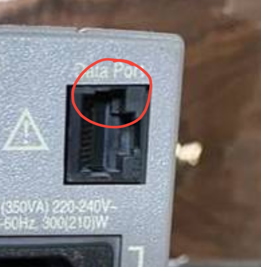

Hallo, das Dataport-Kabel an meiner APC USV ist defekt und ich Depp habe es entsorgt ohne vorher zu schauen wie die Codierung ist... nun wollte ich gerade ein neues bestellen und siehe da: 61€ für ein USB auf RJ45 Kabel! Hat jemand zufällig ein Kabel da und kann mir sagen, wie es kodiert ist damit ich mir selber eins basteln kann bzw. funktioniert hier jedes beliebige USB to RJ45? Danke Tommi
Die Suchmaschine Deines geringsten Misstrauens hätte z.B. das hier ausgespuckt: https://allpinouts.org/pinouts/cables/miscellaneous/apc-usb-cable-schematic/
Hmmm schrieb: >"10 pin RJ50 (10P10C) male connector to the APC cable" > > https://allpinouts.org/pinouts/cables/miscellaneous/apc-usb-cable-schematic/ Danke dir aber leider ist der Data Port an der APC ein RJ45, RJ50 passt nicht
Welche USV ist das denn genau? Bisher habe ich immer nur RJ50 als Kommunikations-Port bei APC gesehen.
Tommi schrieb: > Es handelt sich um eine APC Back-UPS CS 350VA mit 230V Dann sollte es wie schon gesagt RJ50 sein. Sieht ähnlich wie RJ45 aus, hat aber 10 statt 8 Pins. https://www.reinhardweiss.de/german/backups.htm
Hmmm schrieb: > Dann sollte es wie schon gesagt RJ50 sein. Sieht ähnlich wie RJ45 aus, > hat aber 10 statt 8 Pins. > > https://www.reinhardweiss.de/german/backups.htm Nein, die CS 350VA die ich hier stehen habe, hat definitiv eine RJ45 Buchse, unter https://www.apc.com/shop/de/de/products/APC-Back-UPS-350-230-V-Batterie-12V-7-0Ah/P-BK350EI findest du das Handbuch, dort steht ebenfalls, dass die Datenleitung ein RJ45 Kabel benötigt
Tommi schrieb: > dort steht ebenfalls, dass die Datenleitung ein > RJ45 Kabel benötigt Was ist denn die genaue Bezeichnung des 61-EUR-Kabels? Die ist eindeutig, während die Geräte immer mal wieder verändert werden.

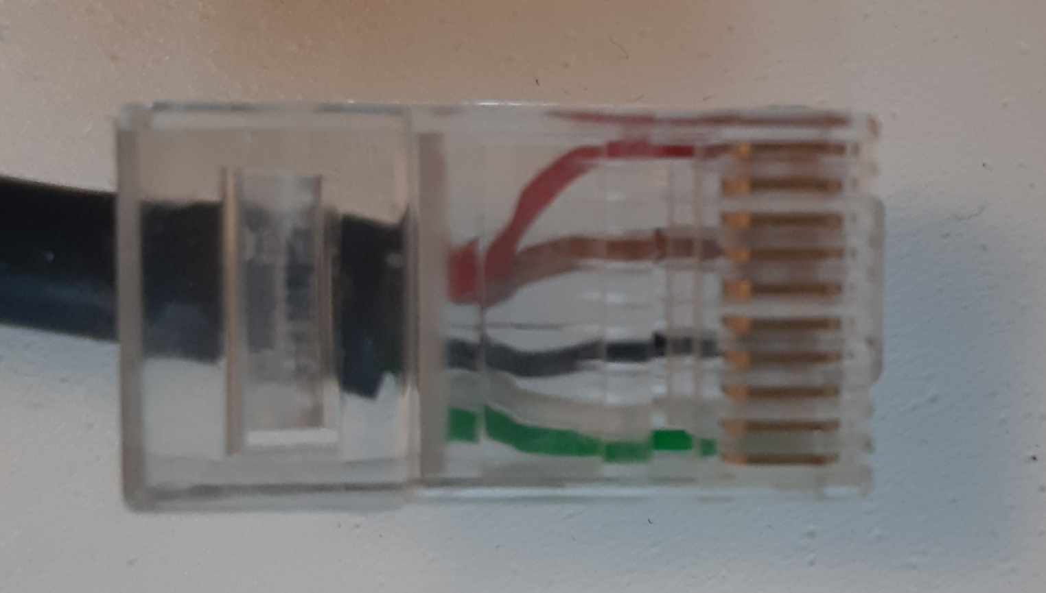

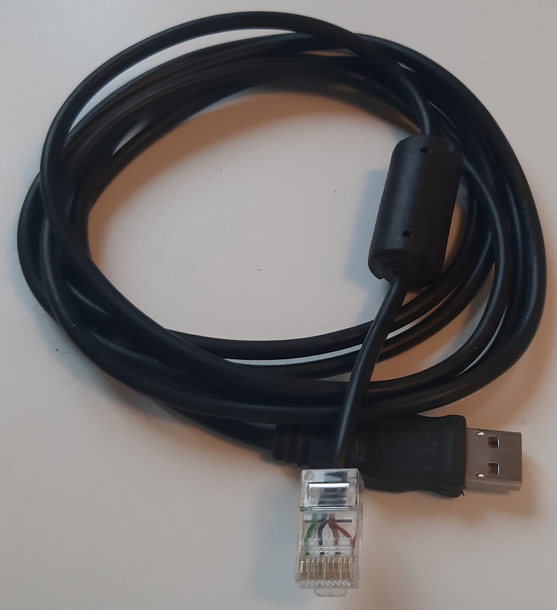

Tommi schrieb: > Hat jemand zufällig ein Kabel da und kann mir sagen, wie es kodiert ist Ich hab so eins rumliegen. Würde es gegen Versandkosten abgeben. Schreib mir einfach ne PN. mfg mf
PS. Gerade nachgeschaut: 10pin. Passt mechanisch auch nicht in RJ45 mit 8pin, weil am Rand wo grün ist, eine zusätzliche Nase dran ist.
Bearbeitet durch User
PPS. Das Gegenstück zur Nase am RJ50 habe ich bei einer polnischen eBay-relistingseite entdeckt. Siehe Anhang.
Soweit mir bekannt sind die 8pin rj45 nur rs232 auf ttl Level, bzw ist da ein Transistor und Dioden/Widerstaende im Kabel selbst verbaut. Da soll es auch ein Kabel mit 8bit cypress MCU geben auf USB.
chris schrieb: > Soweit mir bekannt sind die 8pin rj45 nur rs232 auf ttl Level Es gibt auch das berühmte Cisco-Konsolenkabel, nix TTL, echte RS232 auf RJ45. Bei der APC-UPS ist es halt USB. mfg mf
apcupsd hat ein Pinout [0], wie immer mit ohne Gewähr. Vielleicht vorher nochmal nachmessen. HTH [0] http://www.apcupsd.org/manual/#custom-rj45-smart-signalling-cable-for-backups-cs-models
