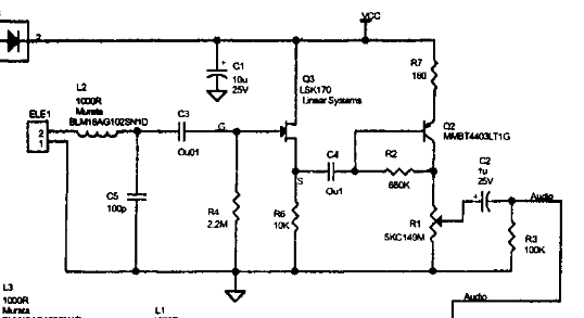

Ich habe solch eins. KLingt mega-gut. https://www.ebay.de/itm/353736988966 Am Funkgerät. Schaltplan ist im Mikrofon augeklebt. ein Fet-Verstärker, bzw ein Impedanzwandler. Hochohmig ist wichtig. ist aber im Handbuch auch abgedruckt http://radiomanual.info/schemi/ACC_microphone/Astatic_AST878DM_user.pdf

Noch eine Frage zu dem Schaltplan hier auf S.2 http://radiomanual.info/schemi/ACC_microphone/Astatic_AST878DM_user.pdf Wenn ich es richtig verstehe, wird am Stecker ELE1 das Kristallmikrofon angeschlossen. Dort ist allerdings kein Widerstand direkt parallel zum Kristallmikrofon eingezeichnet. Der müsste aus meiner Sicht aber notwendig sein, damit sich das Piezoelement im Kristallmikrofon nicht komplett selber auflädt, denn es ist ja sozusagen ein vorgepolter Kondensator, der im Betrieb über einen hochohmigen R wieder entladen werden muss. Oder steckt da irgendwo ein Denkfehler?
Hi, es liefert selber eine Spannung. (Piezoeffekt) Es ist keine Phantomspeisung nötig, was übrigens in manchen Foren auch auftaucht. Folgendes ist eben falsch: http://www.hifi-forum.de/viewthread-71-13108.html ciao gustav
Jens schrieb: > Oder steckt da irgendwo ein Denkfehler? Ja. Das Kristall ist kein vorgepolter Kondensator, sondern ähnelt eher einem Piezoelement, wie man es in Feuerzeugen o.ä. findet. Es generiert eine Spannung, wenn es verbogen wird, aber es lädt sich dabei nicht auf - genausowenig, wie das beim Feuerzeug passiert.
