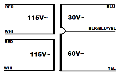

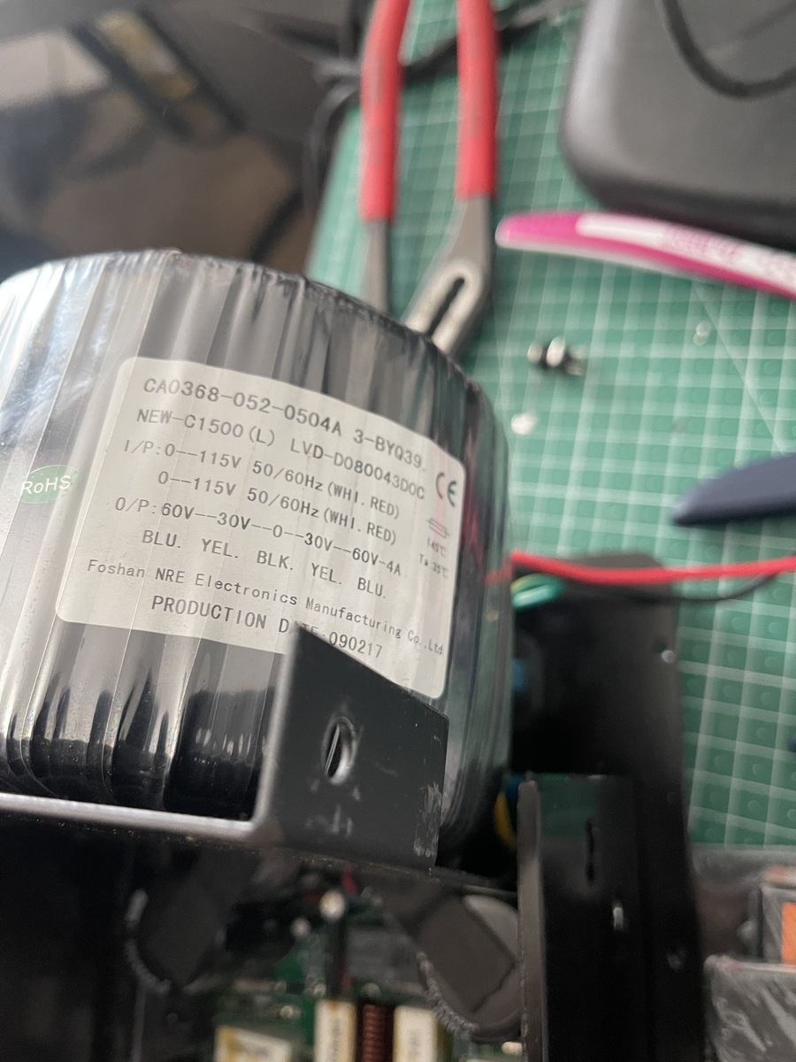

Moin liebe Community, nachdem ich nun 5 Jahre mit der Elektrotechnik wenig zu tun hatte, benötige ich von euch eine Stütze. In einem defekten Verstärker ist mir aufgefallen, dass die Endstufen i.O. aussehen. Der Trafo auf der AC Seite allerdings nicht. Frage 1: Stimmt die Schematic wie ich sie gezeichnet habe wie auf dem Trafo aufgedruckt ? Frage 2: Auf der primären Seite habe ich an beiden Spulen zwischen RED <-> WHI einen Widerstand von c.a. 1Ohm. Zwischen den beiden Spulen (RED<->RED WHI<->WHI) keinen Widerstand. Das klingt für mich sehr klein ? Somit gehe ich von einem Defekt aus. Frage 3: Wie müsste eine 230V Beschaltung aussehen, da der Verstärker mit 230V versorgt wird ? Frage 4: Ich habe die letzten Tage sehr intensiv im Internet nach einem Ersatz gesucht. Leider finde ich keine Lösung. Hat jemand eine Idee ? Danke bis dahin.

Dennis W. schrieb: > In einem defekten Verstärker ist mir aufgefallen, dass die Endstufen > i.O. aussehen. > > Der Trafo auf der AC Seite allerdings nicht. "aussehen"? Messen! Dennis W. schrieb: > Frage 1: > Stimmt die Schematic wie ich sie gezeichnet habe wie auf dem Trafo > aufgedruckt ? Jain. Primär ja, Sek. nein. Schwarz ist Wicklungmitte, davon ausgehend je 30 V bzw. 60 V an blau und gelb. Wie kommst du darauf, schwarz/blau/gelb kurzzuschließen? > Das klingt für mich sehr klein ? Somit gehe ich von einem Defekt aus. Nein, passt schon. > Wie müsste eine 230V Beschaltung aussehen, da der Verstärker mit 230V > versorgt wird ? Primärwicklungen in Reihe. > Ich habe die letzten Tage sehr intensiv im Internet nach einem Ersatz > gesucht. Leider finde ich keine Lösung. Hat jemand eine Idee ? Erstmal messen!

FRage 1: Das Schaltbild stimmt nicht mit dem Typenschild überein, auf der Sekundärseite. Frage 2: Da sind wohl im Moment beide Wicklungen w,w r,r, parallelgeschaltet, also für 115V Frage 3: w der einen Wicklung mit R der andren verbinden, die freien W und R dann an 230V. Dann sind die beiden Wicklungen in reihe. Den auf 230V geschalteten Trafo mit Glühbirne in reihe schalten. Wenn er ohne Last die Spannungen bis auf etwa 10 Prozent genau liefert, dürfte er in Ordnung sein. Nur aufpassen, Spannungen >50V sind lebensgefährlich Wenn du so ein Schaltbild wie das Herausgekommene zustande bringst, hast du sicher noch zu wenig Erfahrung um an Netzspannung zu arbeiten.
Dennis W. schrieb: > Frage 1: > Stimmt die Schematic wie ich sie gezeichnet habe wie auf dem Trafo > aufgedruckt ? Nein. Der sieht so aus:
1 | weiß o-----. || .----o 60V blau |
2 | 115V # || # |
3 | # || # |
4 | rot o-----' || o----o 30V gelb |

Dennis W. schrieb: > Frage 1: > Stimmt die Schematic wie ich sie gezeichnet habe wie auf dem Trafo > aufgedruckt ? > Ausgehend von dem Foto würde ich eher sagen - nein. Die Beschriftung lässt vermuten das der schwarze Anschluss die Mittelanzapfung ist und entweder die beiden Blauen (±60VAC) ODER die beiden Gelben (±30VAC) Anzapfungen verwendet werden sollten. Das kann gemischt werden, würde aber bei einer analogen Endstufe nicht so viel sinn machen da hier üblicherweise eine symmetrische Versorgung verwendet wird. Wenn du die Ausgangsspannungen 'mischen' möchtest wäre die einfachste Art den Trafo anzuschließen und die Anzapfungen blau / gelb zu nehmen an denen 90VAC zu messen ist. Dann hast du von jeder 'Seite' einen Draht gefunden. Aber bitte etwas Vorsicht - beiden Spannungen bist du über der Kleinspannung! > Frage 2: > Auf der primären Seite habe ich an beiden Spulen zwischen RED <-> WHI > einen Widerstand von c.a. 1Ohm. Zwischen den beiden Spulen (RED<->RED > WHI<->WHI) keinen Widerstand. > Das klingt für mich sehr klein ? Somit gehe ich von einem Defekt aus. Das ist der DC Widerstand von ein paar Metern Kupferdraht - passt schon (wurde ja auch schon genannt) sowie die getrennten Wicklungen 115VAC um den Trafo auch bei anderen Netzspannungen einsetzen zu können. Vielleicht solltest du noch einmal den Widerstand BLU gegen BLU messen - da sollte ein sehr niedriger DC Widerstand 0-1 Ohm rauskommen. Wenn da deutlich mehr zu messen ist wäre das ein Anzeichen für eine defekte Sekundär-Wicklung (unwahrscheinlich, aber nicht unmöglich) > Frage 3: > Wie müsste eine 230V Beschaltung aussehen, da der Verstärker mit 230V > versorgt wird ? > Einmal WHI mit RED verbinden und die beiden 'übrig gebliebenen# WHT und RED an 230VAC anschließen > Frage 4: > Ich habe die letzten Tage sehr intensiv im Internet nach einem Ersatz > gesucht. Leider finde ich keine Lösung. Hat jemand eine Idee ? Hängt von der Spannung ab die von der Endstufe gebraucht / vertragen wird (also von der ursprünglich verwendeten Wicklung). Wenn das klar ist könnte man einen Ersatz-Trafo suchen.
Elektriker schrieb: > Einmal WHI mit RED verbinden und die beiden 'übrig gebliebenen# WHT und > RED an 230VAC anschließen Allerdings sollte man die beiden weiß und rot verbinden, zwischen denen der Widerstand unendlich ist. Denn sonst schließt man eine 115V Wicklung kurz und speist an der anderen 115V-Wicklung 230V ein... :-o
Dennis W. schrieb: > Stimmt die Schematic wie ich sie gezeichnet habe Nein. Dennis W. schrieb: > Somit gehe ich von einem Defekt aus. Sehe ich nicht. Lass den Trafo doch einfach so verschaltet wie er eingebaut war, und miss nur ob zwischen schwarz und blau 60V~ und zwischen schwarz und gelb 30V~ rauskommen wenn er eingeschaltet ist. Dennis W. schrieb: > im Internet nach einem Ersatz gesucht. Leider finde ich keine Lösung. Man bräuchte einen Ringkerntrafo 4 x 30V/4A mit 480VA. Den kann man sich wickeln lassen, das kostet ungefähr das doppelte von einem von der Stange https://www.multi-circuit-boards.eu/produkte/ringkerntrafos/ Aber es ist doch sehr unwahrscheinlich, dass deiner kaputt ist. Es sei denn es war eine Thermosicherung drin und ihm wurde die Luftungsschlitze verdeckt.

Wenn hinter der Lampe am Trafo an beiden (in Reihe geschalteten) Primärwicklungen die selbe Spannung und auf der Sekundärseite von blau nach blau etwas mehr (ca. 4%) als an einer Primärwicklung ist, ist der Trafo okay. Gruß Jobst
