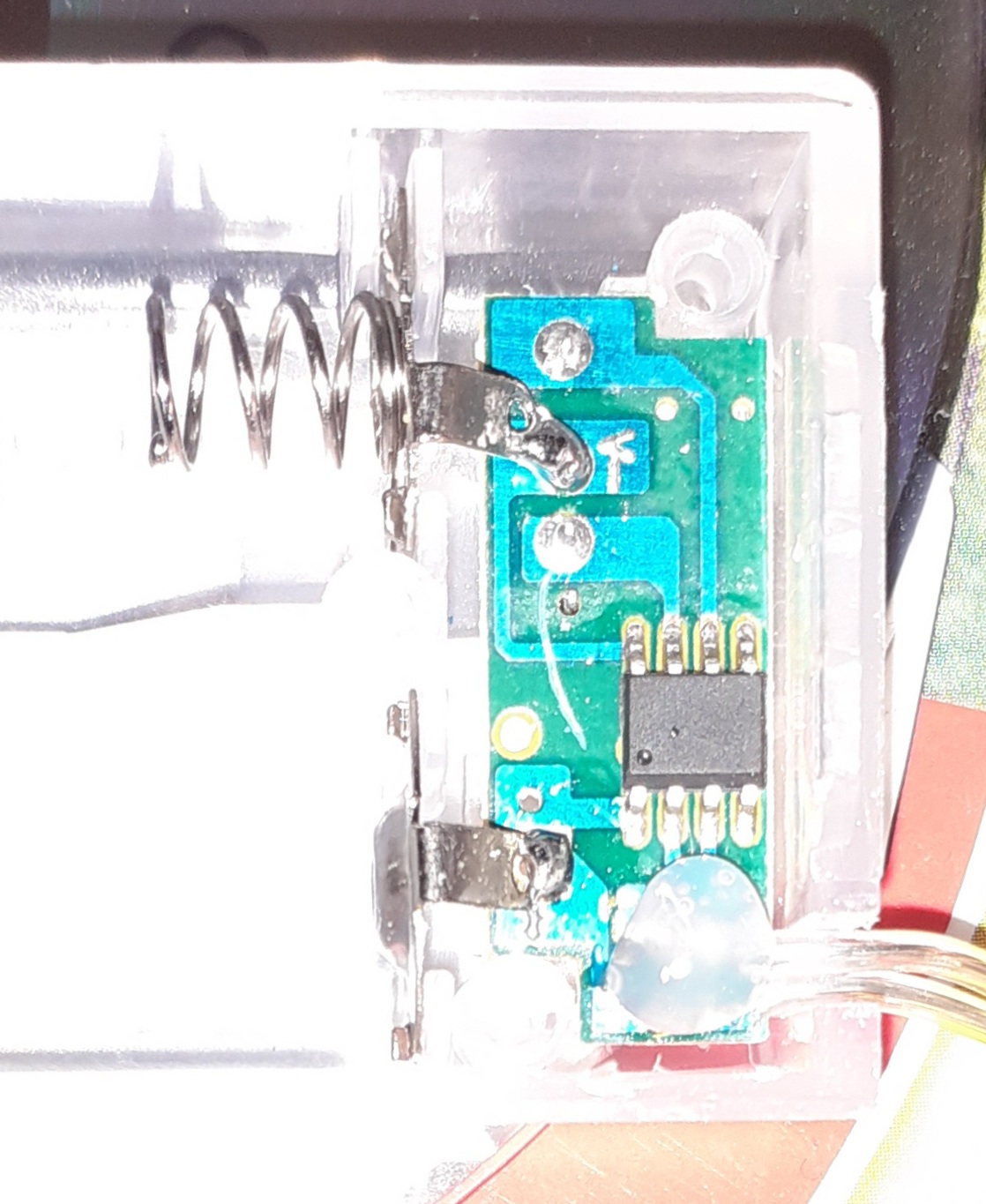

Im Elektroschrott fand ich eine Lichterkette mit Timer. Das besondere an diesem ist, dass der Chip ohne externen Quarz, Kondensatoren und Transistoren auskommt. Kann man solche oder ähnliche Chips kaufen, gibt es eine Herstellerbezeichnung und Datenblätter?
Ja, diese Timer-Lichterketten sind erstaunlich genau, im Vergleich zu meinen Versuchen mit dem internen Oszillator der STM32er.
Caldera Proetter schrieb: > Kann man solche oder ähnliche Chips kaufen Praktisch jeder Mikrocontroller kommt ohne Quarz aus. Zumindest ein Kondensator wird aber empfohlen, damit das Ding zuverlässig läuft. Bei der billigen Lichterkette hat man sogar diesen Anspruch weg optimiert. > gibt es eine Herstellerbezeichnung und Datenblätter? Zum Beispiel AVR Mikrocontroller: 8 Pins: ATtiny25, 45, 85 https://ww1.microchip.com/downloads/en/DeviceDoc/Atmel-2586-AVR-8-bit-Microcontroller-ATtiny25-ATtiny45-ATtiny85_Datasheet.pdf 14 Pins: ATtiny24, 44, 84 https://ww1.microchip.com/downloads/en/DeviceDoc/doc8006.pdf 20 Pins: ATtiny261, 461, 861 https://ww1.microchip.com/downloads/en/DeviceDoc/Atmel-2588-8-bit-AVR-Microcontrollers-tinyAVR-ATtiny261-ATtiny461-ATtiny861_Datasheet.pdf 28 Pins: ATmega48, 88, 168, 328, https://ww1.microchip.com/downloads/en/DeviceDoc/ATmega48A-PA-88A-PA-168A-PA-328-P-DS-DS40002061B.pdf 40 Pins: ATmega 164, 324, 644, 1284 https://ww1.microchip.com/downloads/en/DeviceDoc/ATmega164A_PA-324A_PA-644A_PA-1284_P_Data-Sheet-40002070B.pdf
Markus M. schrieb: > Ja, diese Timer-Lichterketten sind erstaunlich genau Da haben meine Verwandten aber gegenteiliges berichtet.
Caldera Proetter schrieb: > dass der Chip ohne externen Quarz, Sieh Dir mal die Rückseite der Platine an. Entweder findest Du dort einen oder der Timer ist nicht so genau. Bei meiner Lichterkette ist ein Quarz bestückt. Ein ATtiny könnte die gleichen Funktionen ausführen. Schaltungsbeispiel: Beitrag "Re: Powerbank-Wecker" An PB2 und PB3 kann ein Quarz angeschlossen werden und an PB1 ein Taster zum Umschalten des Modus.
Belegung passt auf PIC, aber wie ich die Herren Chinesen einschätze, wirds eher ein Padauk oder Holtek sein. Mich würde ja mal interessieren, wieviel Arbeitskraft in China ins Abschleifen von IC Bezeichnungen geht.

Matthias S. schrieb: > Belegung passt auf PIC, aber wie ich die Herren Chinesen einschätze, > wirds eher ein Padauk oder Holtek sein. > Mich würde ja mal interessieren, wieviel Arbeitskraft in China ins > Abschleifen von IC Bezeichnungen geht. Das wäre wohl zu teuer; ich schätze, dass man bei den Herstellern auch µC ohne Beschriftung kaufen kann. Ich habe schon einige Padauk gesehen, bei denen die Beschriftung auf der Unterseite war.
