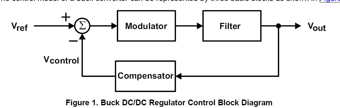

Ich muss einen DCDC Wandler filtern. Jedoch hat der Wandler einen eingebauten Kompensator. Wenn ich dem Kompensator das Signal vor dem Filter gebe, hebt der Kompensator die durch den Filter zu niedrige Spannung nicht an. Wenn ich das Feedback jedoch hinter dem Filter gebe, ist die Phasenverschiebung des LC Filters zu groß, sodass er nicht zu langsam das Signal reguliert. Und jetzt wollte ich allgemein einfach fragen, ob es alternativen zu einem LC Filter gibt. Ist natürlich eine sehr ungenaue Frage, da es wahrscheinlich auf das Anwendungsgebiet ankommt.

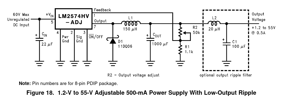

Oliver K. schrieb: > Ich muss einen DCDC Wandler filtern. Dafür nimmt man typisch LC-Filter. Natürlich muss die verwendete Filterspule den gewünschten Strom vertragen, ohne zu sättigen. Der zulässige Strom sollte normalerweise im Datenblatt stehen.

Prinzipiell fällt mir zwar eine einfache aktive Schaltung ein, die ich in vielen anderen Schaltungen zur Filterung der Betriebsspannung einsetze. Aber du schreibst von einem "Kompensator", das ist nicht gerade ein definierter Standardbegriff. Ich glaube aber, dass ein Fühlereingang gemeint ist - zumindest ist es aus dem Text so zu verstehen. Dann schreibst du, "sodass er nicht zu langsam das Signal reguliert". Ui. Was ist das denn? So, nun aber grundsätzlich: Wenn ein Filter hinter dem Wandler ist, und der Fühler hinter dem Filter, gibt es ab einer gewissen "Effizienz" (Grenzfrequenz) des Filters nahezu unausweichlich Regelschwingungen. Mit LC-Filtern wirst du nur hohe Grenzfrequenzen erreichen, das ist gut, um Regelschwingungen zu vermeiden. Mit einem aktiven Filter, so wie ich ihn mache, und der ca. 1 V Verlust hat, wirst du zwar hervorragend auch tiefe Frequenzen filtern können, aber keinen Fühler mehr dahinter anschließen können. (Allerdings habe ich eine Idee, wie man auch das weitgehend in den Griff bekommen müsste.)
Also mit dem Kompensator meine ich wahrscheinlich einen Fühlereingang. Also welcher die Angeschlossene Spannung mit dem Wunschwert vergleicht und daraufhin den Tastgrad des Wandlers anpasst. Ich habe nun etwas genauere Informationen. Ein geregelter DCDC Wandler besteht ja normalerweise (meines Wissens nach) aus einem Modulator (PWM) einem Filter und einem im englischen genannten Compensator. Der Modulator und der Compensator sind für mich eine Blackbox. Ich soll nun einen Filter entwerfen mit Rückführung zum Fühlereingang/Compensator). Der DC DC Wandler reguliert die Spannung von 4V auf 3.3V. Der zum Schluss angeschlossene Verbraucher ist niedrigohmig und benötigt bis zu 3 Ampere Strom. Die Spannung muss auf +- 60mV genau sein.

Oliver K. schrieb: > Ich soll nun einen Filter entwerfen mit Rückführung zum > Fühlereingang/Compensator). Warum? Es scheint mir sinnvoller, 1. das Filter außerhalb der Regelschleife zu platzieren, 2. den Wandler auf 3.33V im Leerlauf auszulegen, 3. dafür zu sorgen, dass der Innenwiderstand des Filters kleiner als 20 mOhm ist. > Der DC DC Wandler reguliert die Spannung von 4V auf 3.3V. Alternativ (je nach genauer Anwendung): Low-Drop-Regler verwenden und die 2W einfach wegkühlen. Ist natürlich nur sinnvoll bei netzgespeistem Gerät und wirklich hohen Anforderungen an die Störarmut.

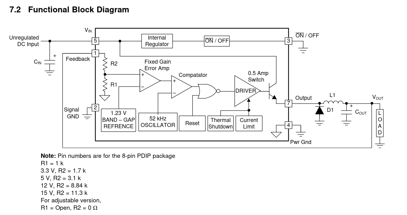

Ach Du liebes Lieschen... also geht es einfach um die Drosselspule selbst? Die den Wandler zum Drosselwandler macht? Plus C_aus halt. Gott bewahre, nein: Diese zwei Teile sind unverzichtbar, elementar für die Funktion, und durch absolut nichts anderes austauschbar. Wie zum Geier kommt man ohne Vorkenntnisse zu solch einer AUFGABE? Hintergründe? Schule/Studium, Arbeitssuche, Foltern rein zum Spaß? (Er, sie, es Dich, und/oder Du uns...) Thomas O. schrieb: > ein Kapazitätsmultiplizierer könnte helfen, > > https://de.wikipedia.org/wiki/Kapazit%C3%A4tsmultiplizierer > > im EEV-Blog gibts ein Beispiel der wird er hinter ein Stepdown > Schaltnetztteil gehängt und sämtliche Spikes sind weg. Den Thread lesen könnte Dir helfen. Geht um was "Überraschendes": Gerade mal ein "PMIC" (welches? k.A. - und hält er auch offenbar für völlig unwichtig, wen interessieren schon mögl. Schaltfrequenz und Reglerprinzip und ...) ausgesucht. Verzweifelte Suche nach der Lösung, dafür die passiven Leistungs- Bauteile zu dimensionieren. (NICHT irgendwas zum nachfiltern!) Indem man andere fragt... Völlig diffus beginnend, sowie bis zum jetzigen Zeitpunkt ohne die wesentlichen zur Dimensionierung aber notwendigen Informationen ("elektrische Kennwerte...") zu Quelle, Last und "PMIC" preisgeben zu sollen, wollen, können(?).
