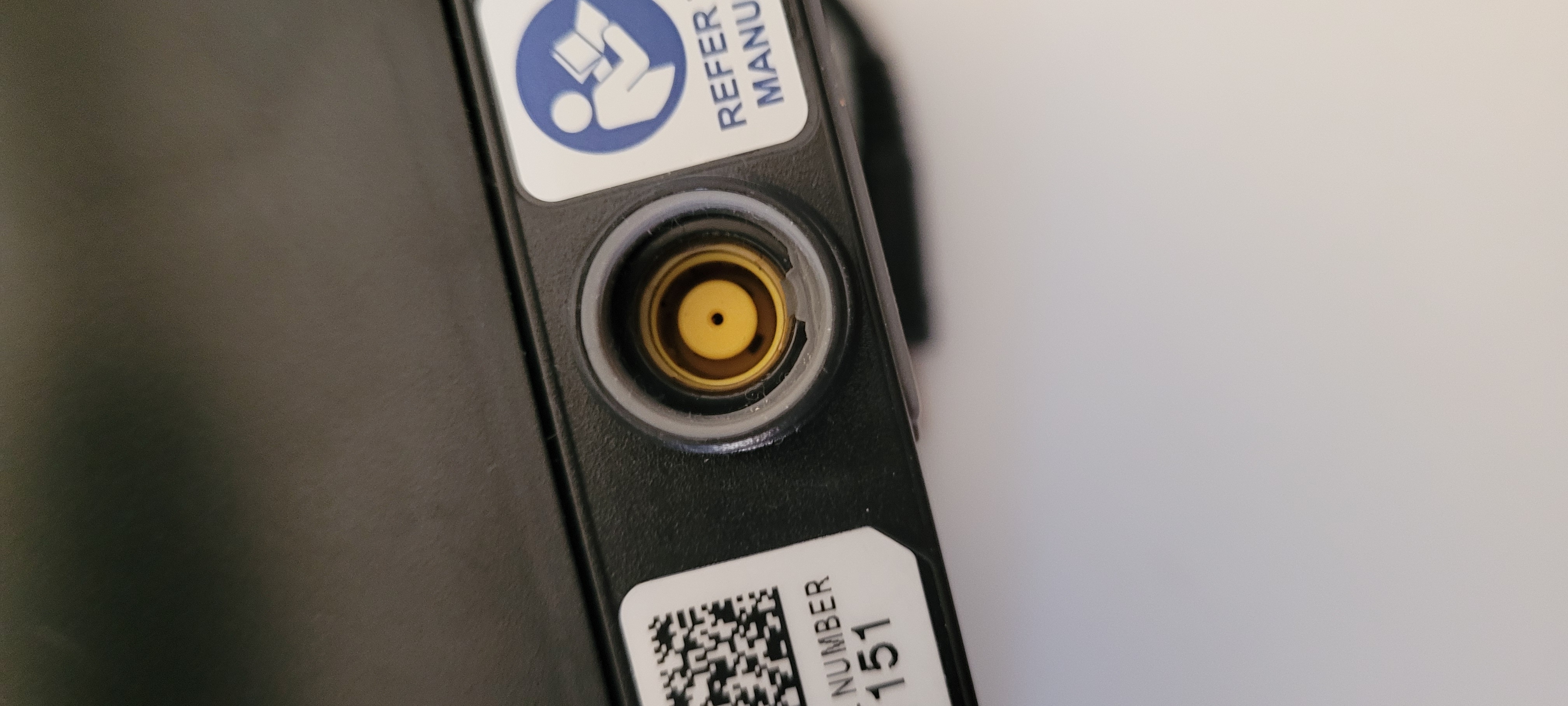

Hallo zusammen, ich habe ein ResMed AirFlow 10 APAP-Gerät. Dafür will ich ein Powerpack bauen, damit ich auch Netzunabhängig schlafen kann. Die Idee ist, das original Netzgerät zum Laden zu brauchen. Dafür suche ich die passende Buchse (siehe Bild). Der Aussendurchmesser ist ca 7.4mm, der Innendurchmesser des Hohlzylinders 5mm. Damit habe beim freundlichen Chinesen Stecker gefunden, aber keine Einbaubuchsen. Hat jemand eine Ahnung wonach man suchen muss, wie die heissen, oder hat jemand eine Bezugsquelle? Dankeschön, Edi

Hab ich sogar noch eins rumliegen, habs gerade versucht: Leider nein! Die sind 7.9/5.5mm :( Danke Dir trotzdem!
Eduard I. schrieb: > Damit habe beim freundlichen > Chinesen Stecker gefunden, aber keine Einbaubuchsen. Habe nicht sehr ausgiebig gesucht, habe zum Einbau bisher nur Ersatzteile finden können. Es ist auch nur eine Vermutung, dass diese Buchse Deiner entspricht https://www.ersatzteilehaus24.de/laptops-notebooks-ersatzteile/dell-ersatzteile/netzteilbuchsen/netzteilbuchse-fuer-dell-e6320-e6220-e6420-e6520-e6330-strombuchse-ladebuchse_3160_11654 Hier ein Hinweis darauf, dass Dell E6320 E6420 für 7,4mmx5,0 mm Stecker ausgelegt sind https://www.amazon.de/Netzteil-Ladekabel-Ladeger%C3%A4t-Latitude-Verbinder-Dell-90W-7-4-5-0mm-New/dp/B0872QN8PF Und Adapter(-Kabel) mit integrierter 7,4mm x 5,0 mm Buchse gibt es natürlich reichlich
Nachtwacht schrieb: > Habe nicht sehr ausgiebig gesucht, habe zum Einbau bisher nur > Ersatzteile finden können. Es ist auch nur eine Vermutung, dass diese > Buchse Deiner entspricht > > https://www.ersatzteilehaus24.de/laptops-notebooks-ersatzteile/dell-ersatzteile/netzteilbuchsen/netzteilbuchse-fuer-dell-e6320-e6220-e6420-e6520-e6330-strombuchse-ladebuchse_3160_11654 Sehe jetzt gerade, dass es zwei Varianten gibt. Es ist eher als Anregung gedacht. Einige Dell Latitude Ersatz-Buchsen könnten also passen, da deren Netzteile mit 7,4mm x 5,0 mm Stecker ausgestattet
Super, danke! Das mit dem Adapter ist aber ein guter Hinweis! Ich muss mal testen, ob das gerät die 3.3V auf dem inneren Pin überhaupt braucht, ansonsten ist die Adapter-Idee super! Da habe ich den Wald vor lauter Bäumen nicht gesehen!
Ah ok, falls doch richtige Einbaubuchse hab ich als Variante diese Print-Buchse noch gefunden https://www.laptop-components.de/44805-dell-latitude-d400-geratestecker-fur-den-notebook-dc-jack.html Indikator dass dell-latitude-d400 mit 7,4mm x 5,0 mm Stecker ausgestattet https://www.laptop-components.de/364503-ladegerat-fur-laptop-dell-latitude-d400-netzteil-ac-adapter-130w.html
Mouser https://www.mouser.de/ProductDetail/CUI-Devices/PJ-096H?qs=l7cgNqFNU1gbrrvW3wKBhQ%3D%3D oder https://www.mouser.de/ProductDetail/CUI-Devices/PJ-097H?qs=l7cgNqFNU1h2QbNFn7vtrw%3D%3D

Ich hör jetzt auf mit dem Spammen Nachtwacht schrieb: > https://www.mouser.de/ProductDetail/CUI-Devices/PJ-096H?qs=l7cgNqFNU1gbrrvW3wKBhQ%3D%3D Digikey hat auf Lager https://www.digikey.de/de/products/detail/cui-devices/PJ-096H/9830159?s=N4IgjCBcpgnArAJiqAxlAZgQwDYGcBTAGhAHsoBtEAFngDZ6BmEAXRIAcAXKEAZU4BOASwB2AcxABfaUA
Nachtwacht schrieb: > Digikey hat auf Lager Mouser ja auch, hatte mich verguckt, ich überflieg immer alles
