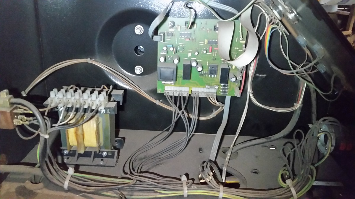

Hallo, ich habe mal einen Frage da ich wieder ein Schweißgerät flott machen will. Bisher sind mir nur 24V DC Magnetventile über den Weg gelaufen, nun habe ich eins da das mit 230V AC angesteuert wird. Mir gefällt das sicherheitstechnisch nicht so. Jetzt wollte ich mal fragen, wieso wird das so gemacht? Einfach um Kosten einzusparen, da die komplettew Tranformation, Gleichrichtung, Pufferung, Entstörung(Freilaufdiode)...wegfällt oder hat es technische Vorteile. Das einzige was mir einfällt wäre die Funkenlöschung am Relais welches die Magnetspule schaltet. Wenn ich aber ein Relais und einen Transistor verwende, dann hätte ich zum einen die Relaiskontakte entlastet und zum anderen zusätzlich einen galvanische Trennung durch das Relais. Würde mich freuen wenn jemand etwas zu den technischen Vor- und Nachteilen sagen könnte.

Harald W. schrieb: > Dem Relais sollte es ziemlich egal sein, ob es 24VDC oder 230VAC > schaltet, solange dessen zulässiger Strom nicht überschritten wird. Kontaktabbrand gibt es trotzdem, auch beim Abschalten gerade wenn da DC fließt erlischt der funken nicht so leicht, und da ich die Problematik bei Schweißgeräten nur zu gut kenne, wollte ich das zuverlässiger machen. Mit öffenen Schweißgerät schweißen ist zwar nicht der Regelfall, aber es kommt schonmal vor, wenn man ne neue Drahtspule reinmacht, oder mal etwas klemmt das man am offenen Gerät operiert. Ja diese Stecker habe ich auch schon gesehen, leider wurden die weggespart, siehe Bild (ganz links) nicht mal ein paar Gummitüllen waren drin.

Thomas O. schrieb: > nicht mal ein paar Gummitüllen waren drin. Um es etwas weniger unsicher zu haben, doppelt Schrumpfschlauch auf die nackten Flachstecker.
