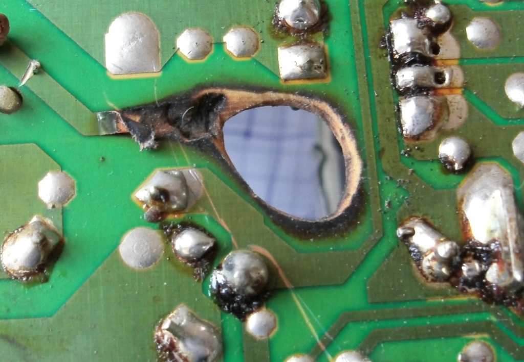

Karl B. schrieb: > Also, kaputtes Gerät zurück und noch Reparaturkosten für Nichtreparatur. Dafür hat der Reparaturbetrieb 250,- Euro an Kosten verlangt. Hab noch ein Foto gemacht. Sollte aber jetzt nicht verallgemeinert werden, es gibt tatsächlich noch "anständige" Fachbetriebe. Aber: Wenn schon ein Experte oft Probleme hat, ein Laie wird das dann auch nicht besser machen. Ich würde die Finger davon lassen. ciao gustav

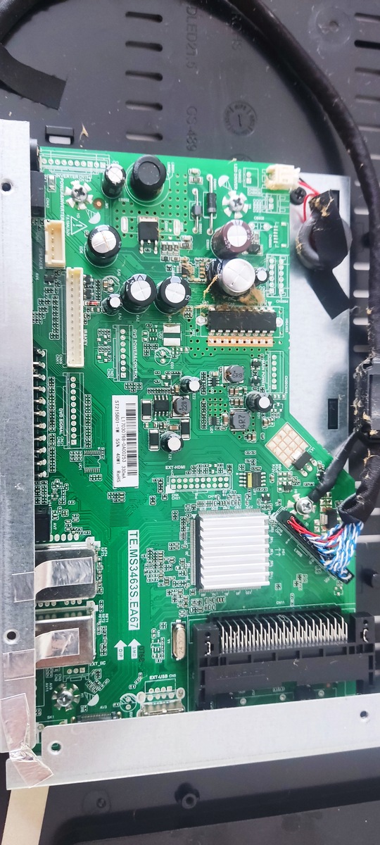

Ich werde wenn ich Zuhause bin mal den Fernseher öffnen und euch Bilder machen. Modell usw nenn ich euch dann auch. Warum 24v ganz einfach weil ich eine Solaranlage habe und ich nicht einen Riesigen Mppt Laderegler kaufen wollte oder große Querschnitte bzw auch mein Wechselrichter mit 24v läuft

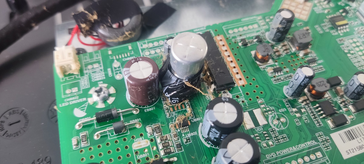

So wie es aussieht sind nur 2 Elkos abgeraucht ansonsten kann ich optisch nichts weiteres feststellen

Sebastian B. schrieb: > Ich werde wenn ich Zuhause bin mal den Fernseher öffnen und euch > Bilder > machen. Modell usw nenn ich euch dann auch. Warum 24v ganz einfach weil > ich eine Solaranlage habe und ich nicht einen Riesigen Mppt Laderegler > kaufen wollte oder große Querschnitte bzw auch mein Wechselrichter mit > 24v läuft Das erklärt aber nicht weshalb der Stecker passte. Da ist es doch vorprogrammiert dass es wieder passiert.

Wegstaben V. schrieb: > Ich würde an jder Buchse mit einen kleinen Aufkleber dran machen: Das hilft in dem Falle nicht. Die bessere Lösung wäre eine Feinsicherung und eine Zenerdiode (15-17V) in das Zuleitungskabel einzuschleifen.
