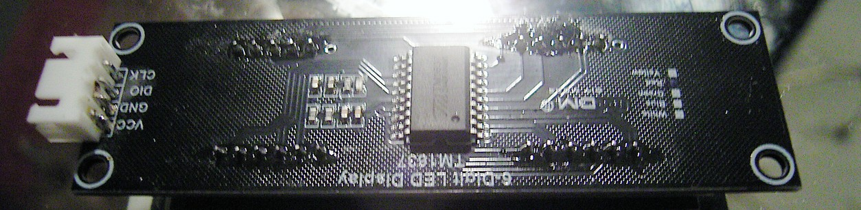

n'Abend habe eine defekte 7-Segmentanzeige, wo anscheinend der TM1637 auf der Rueckseite der Platine hinueber ist, jedenfalls wird der Chip gluehend heiss, wenn man das Modul anschliesst (alle Kontakte dabei richtig). IC-Ersatz ist schon hier. Nun die Frage: Wuerdet Ihr mir empfehlen, die 7-Segmentanzeigen auf der Vorderseite zum Schutz vor der Heissluft beim Ausloeten des ICs besser auszuloeten oder sollte es reichen, alles bis auf den TM1637 mit Alufolie (quasi OP-Fenster) abzudecken?

Johannes U. schrieb: > Nun die Frage: > Wuerdet Ihr mir empfehlen, die 7-Segmentanzeigen auf der Vorderseite zum > Schutz vor der Heissluft beim Ausloeten des ICs besser auszuloeten.. Dann belastet Du das Display 2 mal thermisch. Einmal beim auslöten, dann wieder beim einlöten. Einmal wenn Du das Display sockelst. Versuche den Chip vorsichtig auszulöten und die Heisluft gezielt auf den Chip zu lenken. Ich habe mal einen kleineren SMD-Chip getauscht. Da habe ich den Tipp eines Users hier aus dem Forum befolgt. Alle Beinchen des ICs vorsichtig mit einem kleinen Seitenschneider durchtrennt, dann die Reste abgelötet. Dann den neuen Chip eingelötet. Das habe ich alles mit einer normalen Lötstation erledigt, auch weil ich keine Heisluftstation habe. Johannes U. schrieb: > Auf der Rueckseite.. ..die als Foto interessanter wäre wie die Vorderseite;-)

Kann es sein, dass der Stecker auf die andere Seite der Platine gehört?

Dummerweise ist dieses IC äußerst empfindlich gegen falschen Anschluss. Und irgendwie verleitet die Belegung der Anschlusspins schnell dazu, falsch herum zu polen. In den Beschreibungen des Moduls bei ALI wird sogar ausdrücklich darauf hingewiesen. Kommt anscheinend oft vor. (bei mir auch schon einmal) Danach leuchtet keine der LEDs mehr und das IC wird zum Heizkörper. Das SMD mit Dremel wegzutrennen und neues einzulöten wird wohl die sinnvolle Lösung sein Allerdings kostet so ein einzelnes IC mehr als das ganze Modul.
Johannes U. schrieb: > yourTM1637_red-DEAD_back_R0051234.png Eigentlich ist es doch ganz einfach: Schneide dir ein passend langes Stück Kupferdraht (z.B. aus der üblichen Sorte 230V Kabel) zurecht, verzinne es mit reichlich Lot, lege es über sämtliche IC-Beine auf einer Seite und mache es mit dem Lötkolben heiß, so daß du alle Pins zugleich abheben kannst. Danach die andere Seite in gleicher Manier. Kein Fummeln mit einer Nadel, keine Heißluft. W.S.

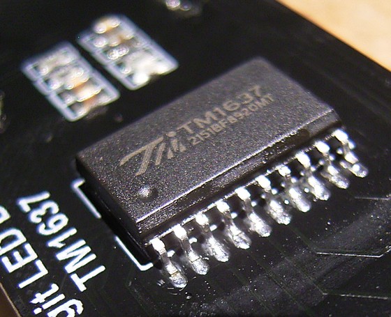

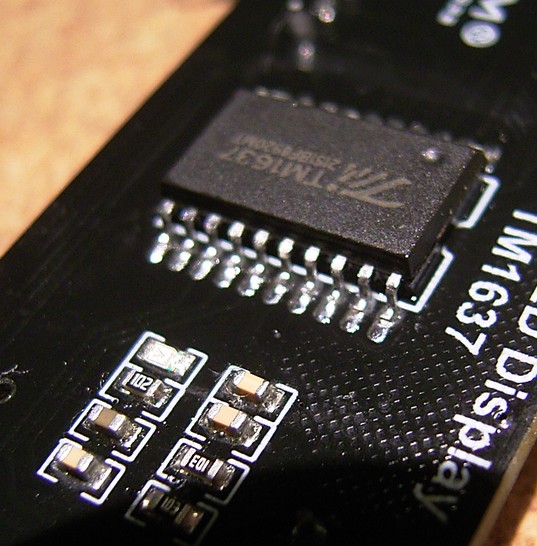

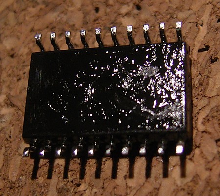

Crazy H. schrieb: > IC-Beine am Gehäuse mit nem Messer trennen, IC weg, mitm Lötkolben die > Beine wegwischen. Wenns schön sein soll noch mit Entlötlitze drüber. Du haettest lesen sollen: Erledigt, ohne die Beinchen mit irgendwelchen scharfen Werkzeugen anzugehen. Das Modul sieht jetzt aus wie fabrikneu, als waere nie etwas gewesen, schoener geht nicht...
Johannes U. schrieb: > Das Modul sieht jetzt aus wie fabrikneu, als waere nie etwas gewesen, > schoener geht nicht... Glaube ich nicht😀
Markus M. schrieb: > Ob es sich lohnt steht auf einem anderen Blatt. Nun, aus der beschraenken BWL-Sicht lohnt sich eine Reparatur warscheinlich nie: Resourcenverschwendung, Produktion unnoetigen Muells...all das interessiert die nicht. Ich sehe das prinzipiell anders, wobei hier eigentlich auch die sichtbaren Kosten schon fuer eine Reparatur sprechen: Das Modul lag bei ~1,90.- 10 Stueck TM1637 haben mich 2,50.- gekostet 5 Minuten Arbeit und ein Ersatzteil fuer 0,25.- Vermiedener unnoetiger Elektroschrott noch als Bonus obendrauf.

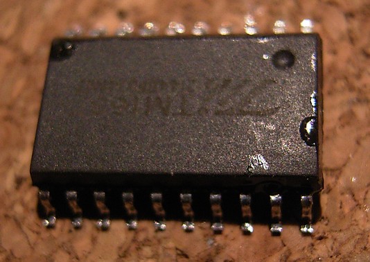

Jörg R. schrieb: > Johannes U. schrieb: >> Das Modul sieht jetzt aus wie fabrikneu, als waere nie etwas gewesen, >> schoener geht nicht... > > Glaube ich nicht😀 Bittesehr: incl. unfallfrei/unverstuemmelt ausgeloetetem Uebeltaeter :)

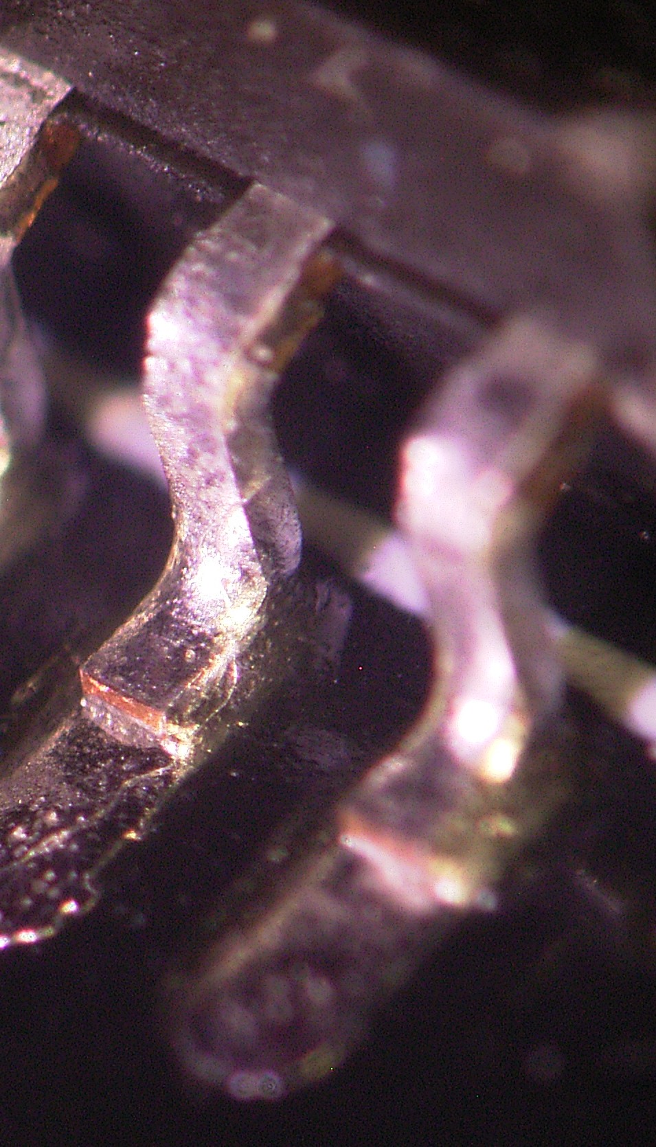

m.n. schrieb: > Die sehe ich auch nicht. Mit Abkipsen oder Trennscheibchen werden eher > die Lötaugen beschädigt. Dann vielleicht doch lieber die Beinchen mit einem Cuttermesser/Skalpell direkt am IC von oben abtrennen und hinterher mit Entlötlitze die Platine putzen.
PC-Freak schrieb: > Johannes U. schrieb: >> Ansonsten bliebe ja lediglich das SMD-Huehnerfutter uebrig: 3x103 >> Widerstand, 1x Aktivitaets-LED und 4x Kondensator. > > Nö. > Hast Du nicht die Möglichkeit mit nem Oszi da ran zugehen. Nae, Datenblatt sacht der TM1637 laeuft mit 450KHz. Das Spielzeug, welches ich hier habe (DSO138) hoer bei 20KHz auf. Anyway: Durchgangspruefung sagt: Anzeigen sind gesund, daran kann es also nicht liegen. Ich werd' vielleicht nochmal einzelne Beinchen des Chips mit der Loetspitze nachloeten, ich sehe da zwei - drei, die vielleicht ein wenig Loetzinn haben, guck ich mir vorher aber nochmal unterm Bino an. Aber: Morgen, heute ist mir das langsam zu spaet dafuer. Eine Moeglichkeit ist natuerlich auch noch, dass der Ersatz-TM1637 'nen Hau wech hatte, die 10 Stueck kamen ohne Antistatikschutzverpackung, k.A. wie empfindlich diese Chips sind? Gegebenenfalls muss ich auch mit Fake-ICs rechnen?
Johannes U. schrieb: > Gegebenenfalls muss ich auch mit Fake-ICs rechnen? Bei 25ct/Stück ist das jedenfalls nicht auszuschliessen.

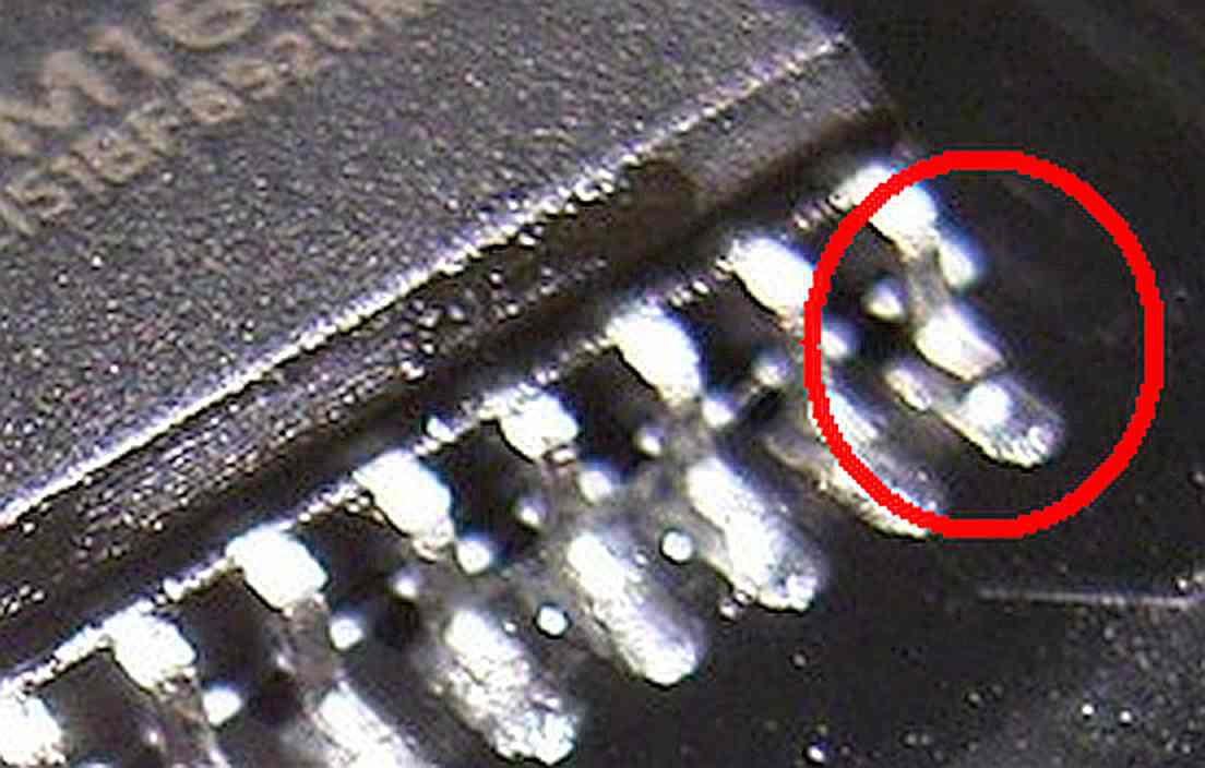

Das sieht nich so dolle aus. Evtl. ist die Lotbrücke ja schon gebrochen!?
Bearbeitet durch User
Wolfgang schrieb: > m.n. schrieb: >> Die sehe ich auch nicht. Mit Abkipsen oder Trennscheibchen werden eher >> die Lötaugen beschädigt. > > Dann vielleicht doch lieber die Beinchen mit einem Cuttermesser/Skalpell > direkt am IC von oben abtrennen und hinterher mit Entlötlitze die > Platine putzen. Trotz zweier rechter Hände habe ich damit keine guten Erfahrungen gemacht. Wenn Pads von der Platine abreissen, ist Feierabend. Bei zumeist einseitig bestückten Platinen gebe ich auch immer viel Heissluft von unten, wobei das entfernte IC auch noch funktiontüchtig bleiben kann. Bei der Platine des TO hätte ich ohne weitere Abdeckung mit einer 10 - 15 mm Düse schräg von längsseitig oben "Draufgehalten" und das IC beim Schmelzen des Zinns seitlich weggeschoben. Es gilt, das richtige Maß zwischen zaghaft und rabbiat zu finden ;-) Mal sehen, was der TO noch zur Funktion berichtet.

Johannes U. schrieb: > haendisch nachloeten. Viel Flux, ein wenig frisches Zinn und einmal über die komplette Pinreihe ziehen. Beispiel: https://youtube.com/watch?v=Uze1qeuEtyE
Haaainz schrieb: > Johannes U. schrieb: >> haendisch nachloeten. > > Viel Flux, ein wenig frisches Zinn und einmal über die komplette > Pinreihe ziehen. Beispiel: > https://youtube.com/watch?v=Uze1qeuEtyE Allerdings, zum Einlöten hätte ich nichtmal Heißluft genommen, sondern das gute alte manuelle "Drag-Soldering" :-)
