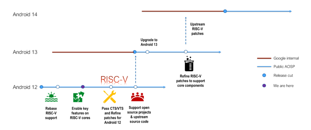

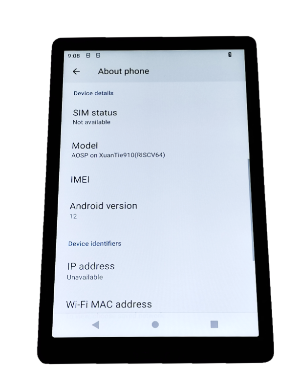

AliBaba: RISC-V-Portierung von Android 12 schreitet gut voran
RISC-V-Rechenkerne kommen nicht nur im Embeddedbereich zum Einsatz – es ist explizit auch geplant, die Kerne in “vollwertigen” SoCs einzusetzen. Alibaba experimentiert mit der XuanTie-Serie in diesem Bereich seit einiger Zeit, und vermeldet bei der RISC-V-Standardisierungsorganisation nun Fortschritte.
(Bildquelle: RISC-V)
Spezifischerweise ist es gelungen, den Gutteil der in Android 12 stark veränderten Module an den hauseigenen RISC-V-SoC anzupassen. Außerdem nahm AliBaba auch Anpassungen an TensorFlow Lite vor, um das AI-Framework auf den hauseigenen Chips besser nutzen zu können. Zum Zeitpunkt der Abfassung dieses Artikels handelt es sich dabei allerdings um ein hausinternes Projekt. Ein Upstream Merge, also eine Zusammenführung des internen Codes mit dem offiziellen AOSP-Code von Google, ist erst für Android 13 geplant.
(Bildquelle: RISC-V, via https://riscv.org/blog/2022/07/progress-in-porting-android-onto-risc-v-android-12-upgrade-vendor-modules-and-tensorflow-lite-mao-han-alibaba-cloud/)

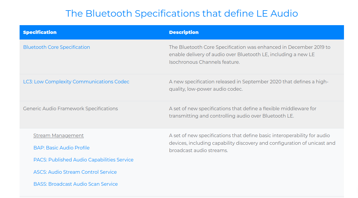

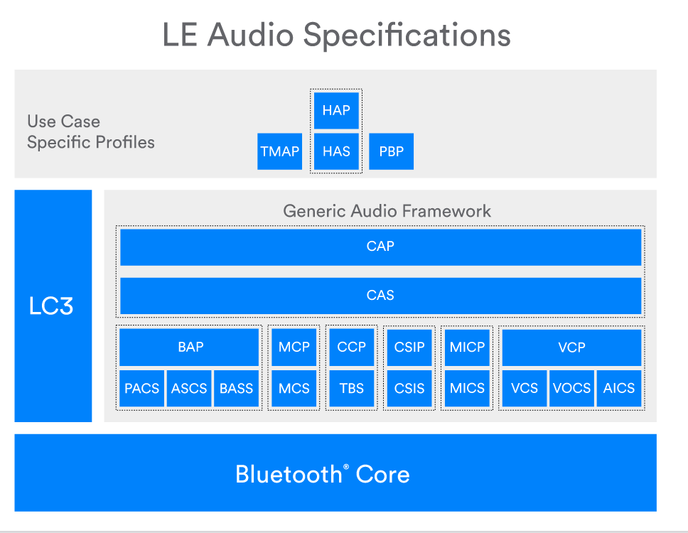

Mit Bluetooth LE Audio lanciert die Bluetooth SIG eine neue Version des Audio-Übertragungsstacks: er basiert auf der physischen Schicht von Bluetooth LE, und bietet außerdem einen wesentlich effizienteren Audiocodec als das im Grunde genommen auf Technologie der 2000er basierende Standard-Bluetooth (siehe auch https://www.bluetooth.com/learn-about-bluetooth/recent-enhancements/le-audio/#lc3). Das an sich seit 2015 diskutierte neue System wurde nun komplett durchstandardisiert, der neue Technologiestack präsentiert sich wie in der Abbildung gezeigt.
(Bildquelle: Bluetooth SIG)
Der wichtigste Vorteil der höheren Codec-Effizienz ist logischerweise weniger Energieverbrauch bei gleicher Tonqualität. Im Bereich der Bitraten unterstützt man nun 16 bis 425Kbps; die Latenz soll laut einem bei ArsTechnica namenlos gebliebenen Bluetooth SIG-Mitarbeiter von 100-200mS auf 20-30mS sinken. Dank dem zugrundeliegenden Funkstandard, der broadcastfähig ist, steht diese Funktion nun auch für Audioanwendungen zur Verfügung – als Markenname hat sich die SIG für Auracast entschieden:
LE Audio adds Auracast™ broadcast audio, a new capability that will enable an audio source transmitter (e.g., a smartphone) to broadcast one or more audio streams to an unlimited number of audio receivers (e.g., earbuds, speakers, hearing aids, etc.).
Wer die Spezifikationen der einzelnen Profile sehen möchte, kann dies unter der URL https://www.bluetooth.com/learn-about-bluetooth/recent-enhancements/le-audio/le-audio-specifications/ tun – die einzelnen Links öffnen Detailseiten, wo mehr Informationen zum jeweiligen Profil bereitstehen.
Freunde von Lehrvideos finden unter https://www.bluetooth.com/learn-about-bluetooth/recent-enhancements/le-audio/resources/ einige Präsentationen. Zu guter Letzt stellt die Bluetooth SIG unter https://www.bluetooth.com/bluetooth-resources/le-audio-book/ eine PDF-Version eines Lehrbuchs zur Verfügung, das den neuen Standard en Detail beschreibt.
