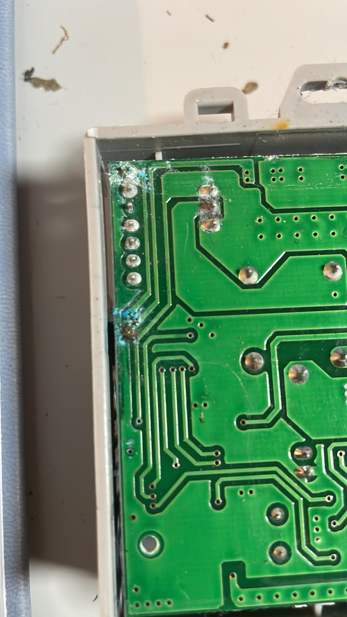

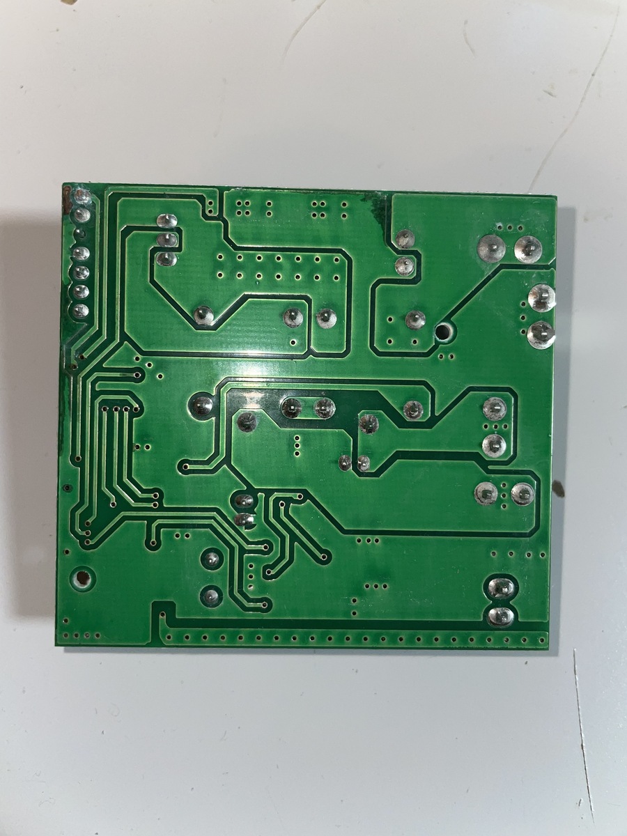

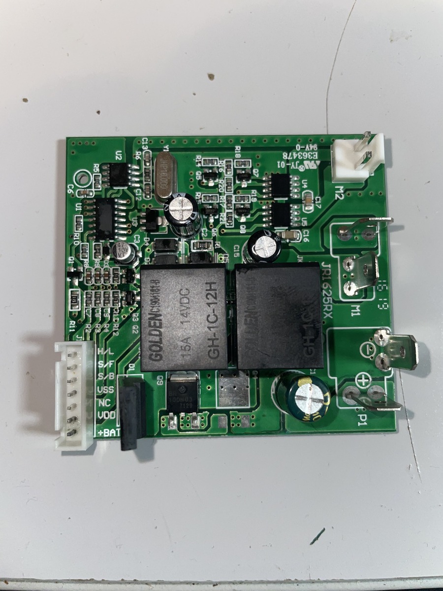

Hallo. Die Platine stammt aus einem Kinder Auto. Höchstwahrscheinlich hat die Platine des Steuergerätes Flüssigkeit abbekommen und ist an der sichtbaren Stelle oxidiert und an Stellen die ich nicht finden kann zu Schäden gekommen. Was muss an dem Ding gemacht werden? Die RC Steuerung funktioniert sowie Lichter Sound und Co. Was nicht mehr funktioniert ist der Vor und Rückwärts Antrieb. Danke für eure Tipps. Wenn man gas gibt hört man das klicken im Relais. Also kann das doch dann höchstens ein kleiner Kontaktfehler sein oder?

Oft korrodieren die Durchkontaktierungen weg. Meß mal ob die, die matt oder dunkel aussehen auch noch Durchgang von oben nach unten haben.
Wenn ein Wackelkontakt besteht, würde ich die korrodierten Kontakte am Stecker versuchen zu reinigen. Entweder kratzen oder Zitronensäure oder Schleifpapier oder Dreml....
Ich würde mir mal die Gateleitung auf der Unterseite die vom Leistungsmosfet neben dem Relais kommt anschauen. An der Durchkontaktierung/Leiterbahn neben dem 7-poligem Stecker schaut das nicht gut aus. Sascha
Thomas W. schrieb: > Oft korrodieren die Durchkontaktierungen weg. Meß mal ob die, die matt > oder dunkel aussehen auch noch Durchgang von oben nach unten haben. Hallo. Tatsächlich ist kein Durchgang von unten nach oben. Wie gehe ich am besten vor?
Dünner Draht, durchs Loch, oben Leiterbahn aschleifen, unten Leiterbahn anschleifen, festlöten, fertig. Wie hast du gemessen ? Nicht die Prüfspitzen oben und unten auf die Durchkontaktierung, sondern auf die passenden Lötstellen.
