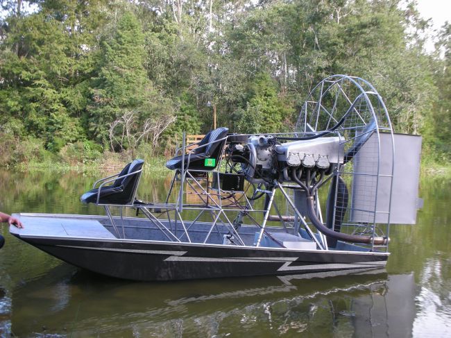

Im Prinzip müßte man ein flaches Boot mit einem Ventilator antreiben können, bei Wasserstrahl und Pumpe vermute ich höhere Verluste und die Gefahr, daß irgendwelche Wasserpflanzen den Antrieb verstopfen.
> Im Prinzip müßte man ein flaches Boot > mit einem Ventilator antreiben können Das ist nichts neues, machen die Südstaatler seit Jahrzehnten in ihren Sumpfgebieten.

Ben B. schrieb: >> Im Prinzip müßte man ein flaches Boot >> mit einem Ventilator antreiben können > Das ist nichts neues, machen die Südstaatler > seit Jahrzehnten in ihren Sumpfgebieten. Kinkerlitzchen, schau mal was der Russki sich zusammenhämmert: http://www.madnesshub.com/2020/08/the-sea-monster-gigantic-1980s-soviet.html
