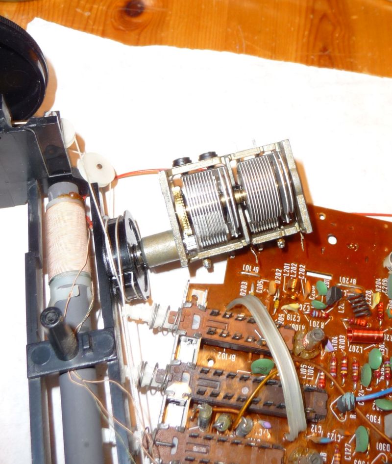

Senderwahlknopf am Kofferradio ist fest, die schwarze Drehscheibe von der Achse gelöst, Seilzugmechanik ist OK, Seilscheibe wieder aufgerastet. Das Plattenlager hat leichtes Drehspiel um 1/2 mm Vor-zurück. Die Achse mit dem kleinen Ritzel ist fest und leider sehe ich die Kontaktstelle nicht, vermute daß die Zähne aufeinander hocken anstatt inenander zu greiffen. Werd mir wohl zuerst einen Zahnarztspiegel besorgen... Gibts da einen Hebeltrick mit dem Zahnrad in eingebautem Zustand oder muss ich den Drehko ausbauen?

Hallo, ich denke mal: Welle fest, verharztes Fett. Bei den DDR-Drehkos Standardfehler. Da konnte man den Lagerbock mit der Welle komplett abbauen und gangbar machen. Ob das hier auch geht kann ich links nicht erkennen. Drehko ausbauen ist da natürlich dann vermutlich nötig. "Böse Methode": Welle mit Feuerzeigbenzin beträufeln, kriecht mit etwas Glück rein und löst das Fett. Verdunstet zumindest Rückstandsfrei und greift nicht an. Bremsenreiniger, Caramba, WD40 usw. sind vermutlich noch wirkungsvoller, da weiß ich aber nicht sicher um Nebenwirkungen. Drehko ausbauen ist nicht so schlimm, aufpassen, daß man die Drehlejustage nicht verändert (sollte hinte an der Achse eine gesicherte Mutter sein), Justage ist nämlich ziemlich langweilig... Wenn man die Welle ausbauen kann, darauf achten daß es verspannte Zahnräder sind, also beim montieren die beiden Teile am Drehko etwas gegeneinader vorspannen (1-2 Zähne) und dann die Welle einbauen. Damit wird Spiel beim Abstimmen verhindert. Gruß aus Berlin Michael

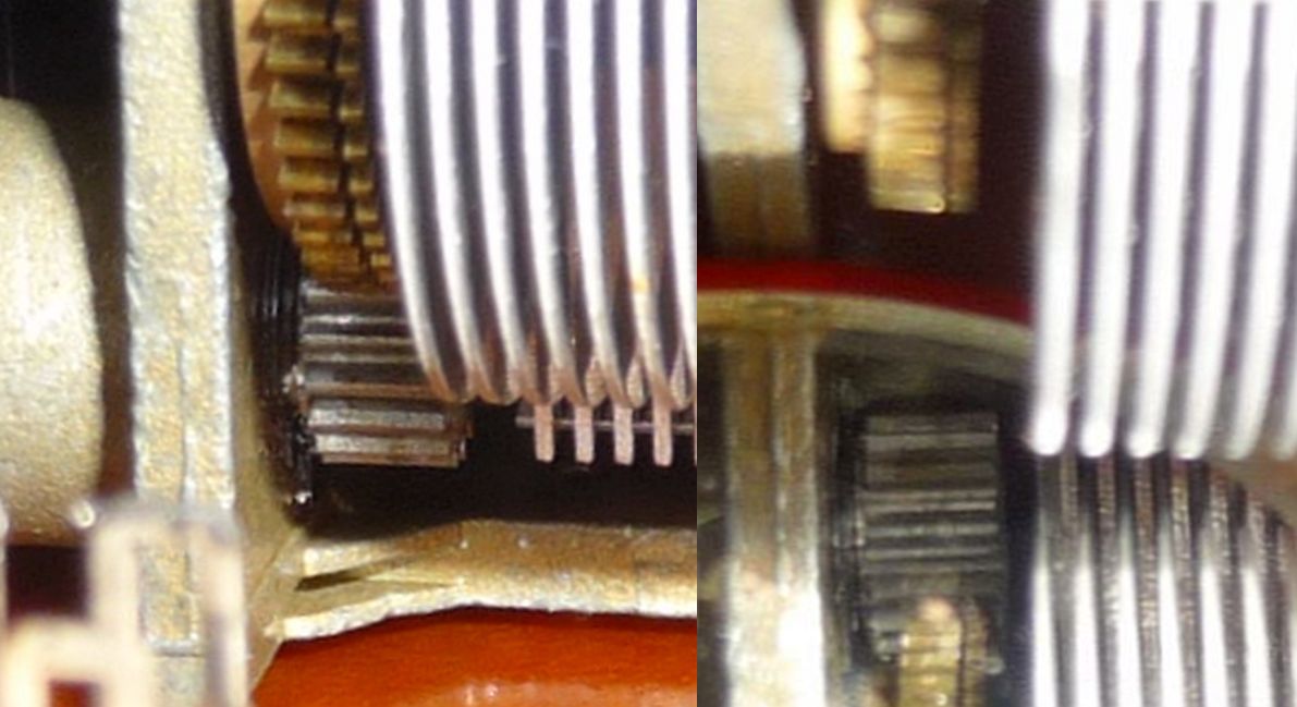

"Radiospiegel" besorgt und Überraschung: Das Aluritzel hat krumme Zähne, sieht nach Totalschaden aus :( Zu günstig in der Bucht geschossen .-.-.

Achsenklemmer schrieb: > Das Aluritzel hat krumme Zähne, sieht nach Totalschaden aus :( Mir nicht. Auf dem Foto zumindest sehen die normal aus. Ich denke (wie alle anderen hier), dass einfach nur das Fett fest ist.

Jörg W. schrieb: > Auf dem Foto zumindest sehen die normal aus. Dann hoff ich das das Bild eine Täuschung ist. Benzin wär da, Kanüle auch, dann werd ichs mal damit probieren

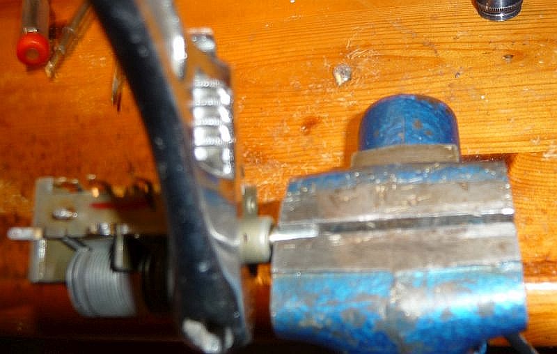

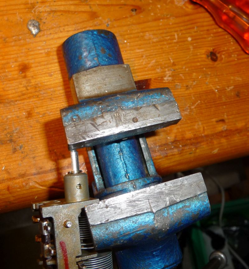

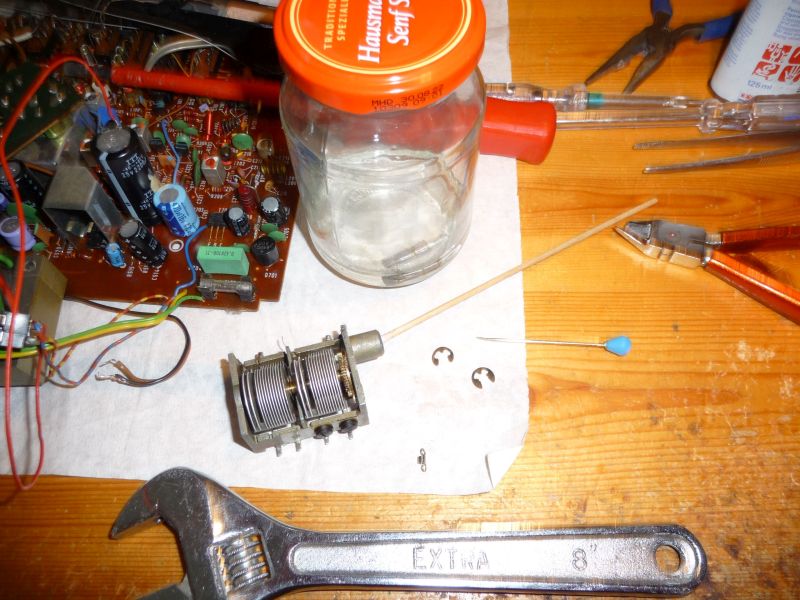

Drehko ist repariert, beim zweiten Mal gehts schneller. Da war noch ein versiegeltes Blechfläschchen Tiger Benzin aus Altbestand. War zum Lösen des Lagers wirkungslos, aber zum Reinigen der Harzreste OK. Gutes Press- und Drehwerkzeug wirkte ohne Zeitverlust - hab mich getraut, weils Stahl war und kein Alu wie zuerst angenommen. Zwei Sicherungsringe ab, die Welle axial mit dem Minischraubstock um 2 mm hineingepresst, danach gedreht, herausgezogen, vom Harzfett befreit, in Benzin gereinigt, getrocknet, eingefettet und provisorisch zusammengeschoben. Dann den Seilzug nach Anleitung aufgelegt und das Ritzel zahngenau mit den Skalenendstellungen synchronisiert, zuletzt die Sicherungsringe und die kleine Spannfeder eingehängt und zusammengebaut. Die Ritzelstellung vorher markieren ging nicht, da es in der einzig möglichen Zwischenstellung ausgepresst werden musste. Drehko ganz einlegen oder mit Wärme behandeln war nicht wg. Trimmerfolie. Knifflig wars, aber als Küchenradio tats heute guten Dienst - großer LS mit gutem Bassvolumen.
