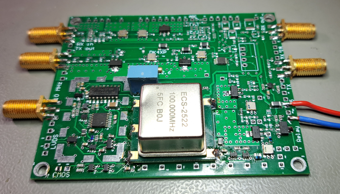

Bei JLCpcb kosten 5 Platinen 4 Lagen so um die 5 Euro, je nach Dollarkurs auch bisschen mehr. DHL ist der eigentliche Gewinner. Morgen oder übermorgen sollen hier wieder 2 verschiedene Platinen aufschlagen. Bestellt letzen Samstag. Sogar der Zoll in Leipzig wurde diesmal offensichtlich in einer Wachphase erwischt. Die Produktion der 2-seitigen Platine hat einen Tag gedauert, einfach so, ohne 300+% Aufschlag wie in .de üblich, einfach normal. Die 4-Lagen-Platine war 2 Tage + bisschen. Da war auch mehr zu tun. Das hat aber alles nix mit Rogers zu tun. Meinen letzten FR4 + Rogers TMM6-Multilayer hat ein Kunde im Schwarzen Wald fertigen lassen. Die 10 GHz Microstrip-Filter waren dann auf der FR4-Seite. Keine Ahnung zum Preis, muss mal fragen. Die Neuproduktion war dann sogar in einer knappen Woche abgewickelt. Und TMM6 war ein Zugeständnis an "ist schon da". Konsistenz wie Radiergummi. Ich glaube PCBway hat auch Rogers 4003, das sind dann aber keine keine typischen Fernost-Preise mehr. Gunthard Kraus schreibt etwas von einer bulgarischen Platinenbude mit Rogers. Stichwort: Rückenwind, UKW-Berichte. < http://www.gunthard-kraus.de >

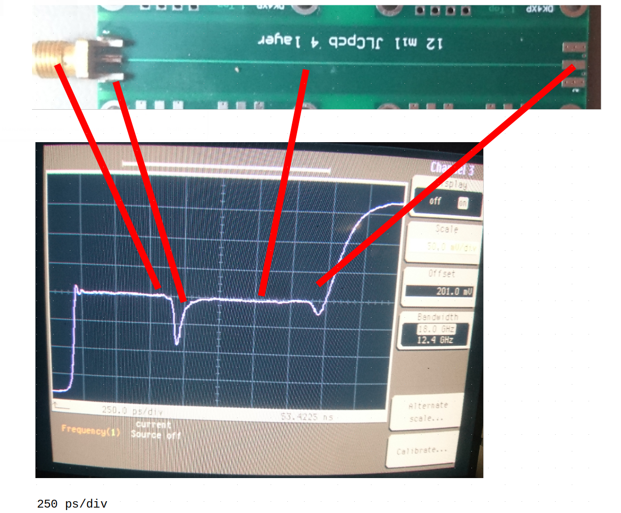

Olaf schrieb: > Er hat aber schon recht. Bei dem HF-Kram hast du ja sehr > spezielle Vorgaben die du dem Fertiger stellst und die er dann > einhalten muss. Es ist da doch sehr unwahrscheinlich das zehn > Firma da etwas gleiches vorgeben. Eigentlich nicht. 20 mil Rogers 4003 oder von mir aus 4350 flame retardend ist jetzt wirklich nix spezielles. Und noch 2 oder 4 Billig-Lagen drunter auf FR4 für die Massenverdrahtung, wo's nicht so drauf ankommt ist genauso naheliegend. Und die Fertigungsqualität bei JLBpcb ist einfach super. Ich habe Teststrukturen mit auf einem 4L-Projekt untergebracht und mit VNA und TDR nachgeprüft. 11.5 mil Leiterbahnen oben sind 50 Ohm, wie angekündigt. Nicht dran zu tippen. Und das OHNE die Option "controlled impedance". Einfach so in der Masse mitgeschwommen. Loss ist auch nicht so schlimm. Schmale Mikrowellenfilter wird man so nicht bauen wollen, rein defensiv. Und weil der Zoll in Leipzig eine Schnarchpause hatte, sind die oben angekündigten Platinen auch am Samstag angekommen. Rekord bisher. Und etwa die Hälfte der Platinenfläche des 432-MHz- Transverters läuft schon. Und zu Ulf's Geseiere: > Sowas brauchst du hier nicht fragen. Hier ist die Amateurfunker > Mafia so stark da kennt man keine HF mehrlagen Layouts. > Hier ist lochraster und zweilagig standard. JaJa, Lochraster und 2-lagig.

Was für eine gequirlte. Dennis E., klaro, gesichtsloser Fake-Gast. Hast du schon mal ein TDR gesehen, oder gar angefassen dürfen? Oder einen Vector Network Analyzer? Hast du schon mal was gebaut, was über op amp rolling im "Hi-End"-Audiobereich hinausgeht? 6 Lagen als Hi density! Willst du mich kitzeln? Ich hatte 10 Lagen schon zu 386-Zeiten. Und wenn ich hinschreibe, das soll ein Rogers-Multilayer sein, dann wird das eben so gebaut. Was ich beruflich so gemacht habe, das fliegt auch schon mal in den Orbit oder hat die innere Umhüllung von KKWs geprüft. Was soll an FR4 nicht stabil sein? Die Messungen bestätigen, dass JLCpcp-FR4 sich exakt so verhält wie spezifiziert. Hast du schon mal ADS benutzt? Was ist eigentlich das DARC? Hat das was mit Platinen zu tun? Ja, ich glaube fast, du vertrittst hier das kommerzielle Umfeld mit seinen 6 Lagen. ROTFL.
