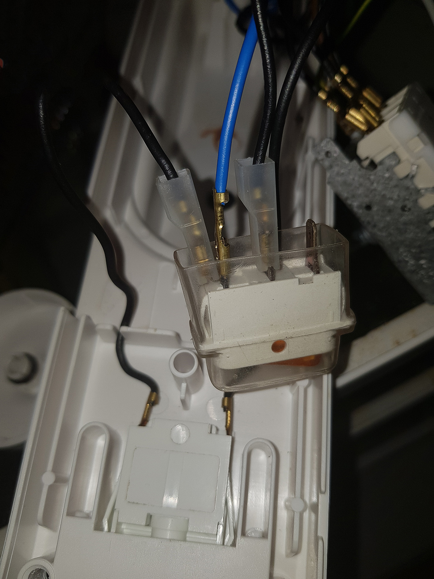

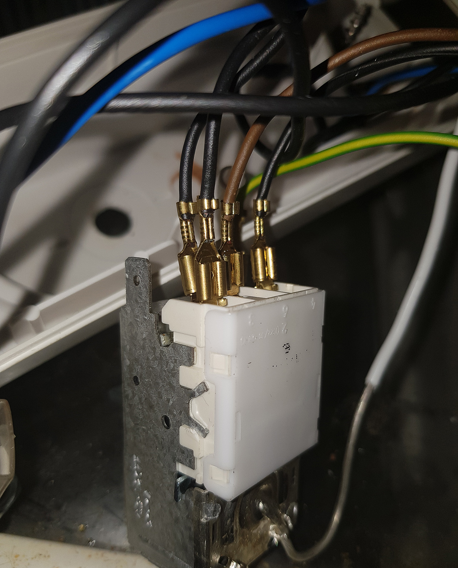

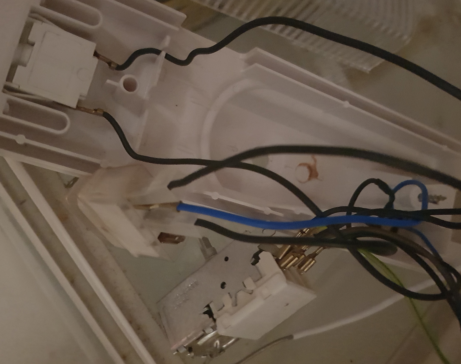

Hi, ich wollte bei meinem schon fast 20 Jahre alten Liebherr KDS 2432 das Thermostat wechseln, weil das alte definitiv defekt ist. Ich hab ein Ranco K59L2677 anstatt des ursprünglichen Ranco K59L2621 eingebaut, weil da keine originale von Ranco mehr billig zu bekommen sind. Das sind alles irgendwelche Nachbauten. Daher bin ich auf das Ranco K59L2677 umgestiegen. Der etwas kürzer Temperaturfühler (nur noch 60cm) ist bei meinem Kühlschrank kein Problem. Ich hoffe das war keine Fehlentscheidung, denn unterschiedlich sind die beiden Thermostate meines Erachtens wohl nur bei der Fühlerlänge und den etwas unterschiedlichen Schalttemperaturen: K59L2621: kalt aus: -31,0° C warm aus: -19,0° C konstant ein: +5,0° C K59L2677: kalt aus: -29,0° C warm aus: -10,5° C konstant ein: +5,0° C Nun habe ich einen blöden Fehler gemacht. Ich hab kein Foto vor dem Wechsel gemacht. Nun bekomme ich es nicht 100% wie vorher angeschlossen. Es lief schon, aber wenn ich den Cooling Plus Schalter betätigt habe, dann bekam ich irgendwie einen Kurzschluss. Ich weiß, dass Braun von der Leitung auf Anschluss 6 in der Mitte gehört. Ich weiß auch, dass Schwarz aus der Leitung auf Anschluss 4 gehört. Die Gelb/Grüne Erdung kommt an die Seite. Aber ich hab keinen blassen Schimmer mehr wie ich Licht/Tür und den beleuchteten Cooling+ Schalter da mit einbinde. Da gibt es auch Doppelklemmen (siehe Bilder). Vielen Dank für eure Hilfe!

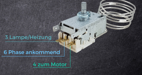

Naja das Prinzip ist immer das selbe. Ich halt jetzt nur eine Cooling Plus Schalter mit Lichtanzeige noch dabei. Da weiß ich halt nicht genau wie der eingebunden wird. Bilder im Internet habe ich zu dieser Variante leider nicht gefunden. Das braune(6) und das schwarze(4) Kabel sind ja schon richtig am Thermostat angesteckt. Der Kühlschrank läuft ja. Nur halt produziert der Schalter noch einen Kurzschluss wenn man umschaltet.

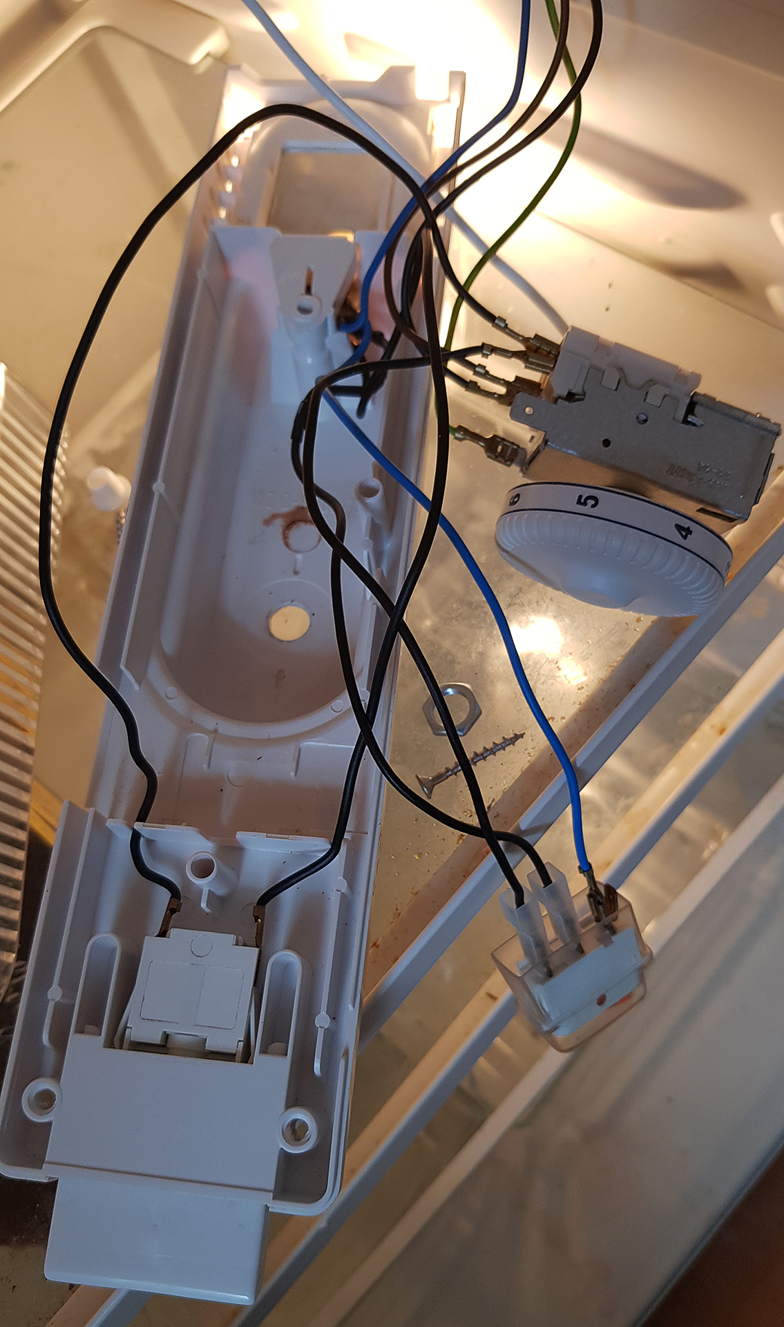

Der Schalter ist für die Kühlschrankheizung mittels Glühlampe, damit bei niedrigen Außentemperaturen der Tiefkühlteil nicht zu warm wird. Der hängt parallel zum Türschalter für das Licht, und seine Kontrollampe bekommt noch den N.
hhinz ich danke dir für deine Hilfe und Erklärung. Läuft nun alles! Hab es dann doch irgendwie selbst rausgefunden. War aber etwas Try and Error inkl. paar mal rausgeflogener Sicherung... Aber war sehr vorsichtig! Stecker beim hantieren natürlich vorher immer raus... So sieht das Ergebnis aus (Siehe Bild). Mittlerweile habe ich endlich mal gelernt wie das Cooling Plus überhaupt funktioniert. Es ist, wie du schon sagtest, einfach die Lampe, die dann ständig brennt und so zusätzlich aufheizt. Simples Prinzip irgendwie... ^^ Doof nur, dass ich meine Lampe vor langer Zeit gegen ein LED Modell getauscht habe. Das muss ich dann wohl rückgängig machen. Denn die produzieren ja nicht ausreichend Hitze... Gut ich hatte bisher Cooling Plus eh nie genutzt. Hätte dann wohl, außer Stromverbrauch, auch nichts gebracht. Eine Frage habe ich aber noch. Ist es schlimm, dass es hier Unterschiede bei den Temperaturen gibt? Hab ja nun das untere 677 eingebaut. Eigentlich gehört das obere 621 rein. Aber das 621 ist so alt. Da bekommt man keine original von Ranco mehr von... Die veränderte Temperaturfühlerlänge war in meinem Fall kein wirkliches Problem. K59L2621: kalt aus: -31,0° C warm aus: -19,0° C konstant ein: +5,0° C K59L2677: kalt aus: -29,0° C warm aus: -10,5° C konstant ein: +5,0° C
