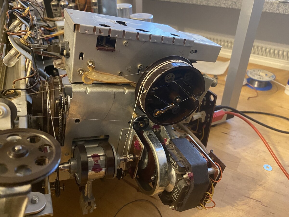

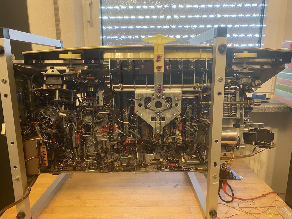

Hallo zusammen, wie versprochen gibt es hier Bilder. Schaut euch mal das Seil an das zum großen braunen Rad an der UKW-Vorstufe/Mischer geht. Das war als ich das Gerät bekam 3x um die Achse beim Motor gewickelt. Laut Serviceanleitung sollten es 2 Umschlingungen sein, damit geht es aber nicht richtig. Mir ist das nur Aufgefallen weil die Originale Feder zu stark gedehnt wurde, ich hätte das sonst für den Originalzustand gehalten. Das Seil ist neu aufgelegt, ich habe dann nochmal mit Wattestäbchen und Iso entfettet. Die Rollen sind frei von Öl. Das Gerät läuft jetzt wieder zu 90%, ich habe es schon zusammen gebaut. Jemand hatte in der UKW Vorstufe statt der ECC81 eine ECC82 gesteckt, mit der ECC81 ist der Empfang nicht perfekt. Ich möchte bei Gelegenheit einen Nachgleich an der Stufe machen, die ZF ist schon frisch abgeglichen nach Serviceanleitung. Die Sender sind fast 2MHz von der Skala versetzt, an den Kernen wurde schon gespielt. Ist also leider wirklich nötig. Vermutlich wollte jemand mit der nicht passenden ECC82 das maximum rausholen.
Jan K. schrieb: > Vermutlich wollte jemand ... oder hatte keine andere ECC als Ersatz? Jedenfalls kann jeder Röhrentausch im Tuner eine leichte Verstimmung zur Folge haben. Schon ein verbogener Draht kann bei UKW Ärger machen! Vorsorglich noch die Daten ECC81+82 zum Vergleich.
Jan K. schrieb: > wie versprochen gibt es hier Bilder. deine Chassis-Reparatur-Halterung (erstes Bild) gefällt mir sehr gut!

>... oder hatte keine andere ECC als Ersatz? Jedenfalls kann jeder >Röhrentausch im Tuner eine leichte Verstimmung zur Folge haben. Schon >ein verbogener Draht kann bei UKW Ärger machen! Vorsorglich noch die >Daten ECC81+82 zum Vergleich. Ich denke auch, wobei die ECC82 da wirklich keine gute Wahl gewesen ist. Ist ja eine NF-Röhre mit relativ kleinem u. Im Freiburg gibt es eine "Gegentakt" Vorstufe für UKW, darin sitzt sie und kann natürlich nicht sauber funktionieren. ZF-Verstärker schein richtig zu arbeiten aber die Empfangsleistung auf UKW ist sehr schlecht für die Geräteklasse. Spannungen stimmen grob, auch am UKW Teil, deshalb kann es fast nur der Abgleich sein. >deine Chassis-Reparatur-Halterung (erstes Bild) gefällt mir sehr gut! Vielen Dank! :-) Die Winkel habe ich im Baumarkt entdeckt, die Idee stammt aus irgend einem Radioforum. Das macht die Arbeit an solchen Geräten deutlich einfacher.

Das Problem dürfte sein, dass ein dünneres Skalenseil aufgelegt wurde, als original verwendet wurde. Das Foto vergrößern und das AM-Seil mit dem FM-Seil links und rechts der Kupplung vergleichen.
