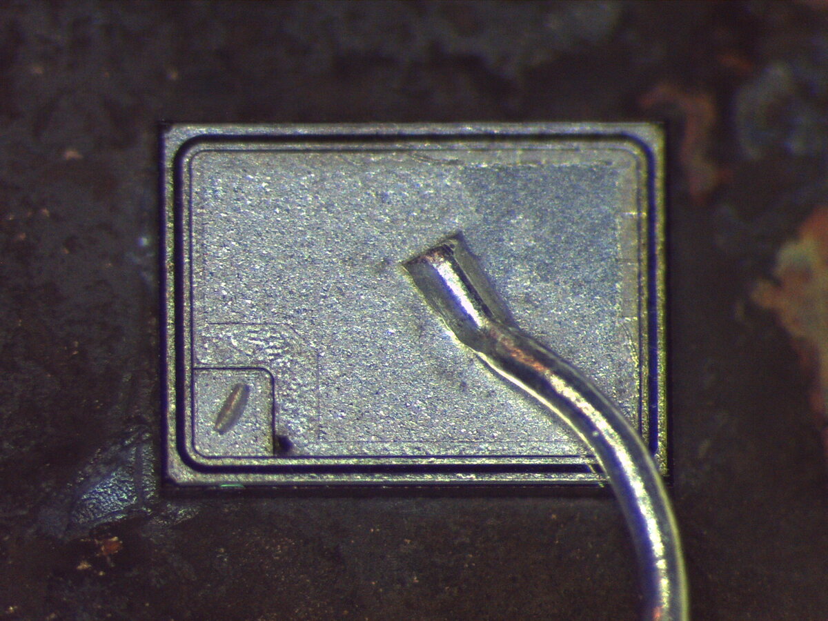

Hallo, sicherlich eine etwas ungewöhnliche Frage, aber hier tummeln sich viele Experten. In einem two switch forward converter sind Zeitgleich beide Mosfet kaputt gegangen. Ein decapping hat gezeigt, dass beide exakt das selbe Fehlerbild zeigen - ein Durchlegieren von Drain nach Source direkt neben am Gate. Bei einer Überspannung von Drain nach Source ist die Fehlerstelle jedoch zufällig verteilt, das haben mehrere Tests gezeigt. Eine Überspannung am Gate ist durch eine direkt daneben platzierte TVS Diode auch nicht möglich. Was kann zu so einem Schadensbild führen? Eventuell ringing?

Schaut nach Überspannung aus. Bei Überstrom ist das Die großflächig zerstört.
Tester schrieb: > Schaut nach Überspannung aus. Sollte bei DS-Überspannung nicht der Avalance-Effekt einsetzen, und die Spannung wieder runterbringen? Oder ist das genau das Fehlerbild, weil das nicht gleichmäßig über dem Die passiert, und so zu Hot-Spots führt?.
Lothar M. schrieb: > Das hast du sicher mal ausprobiert. Denn so eine TVS-Diode ist nun alles > andere als ein Spannungskonstanter. > > Oder andersrum: welcher Mosfet an welcher TVS ist das denn? IPD70R360P7 geschützt durch SMF15A Tester schrieb: > Schaut nach Überspannung aus. > Bei Überstrom ist das Die großflächig zerstört. Ok danke und wieso bei beiden genau an derselben Stelle?
Decapper schrieb: > IPD70R360P7 geschützt durch SMF15A Eigentlich OK > Ok danke und wieso bei beiden genau an derselben Stelle? Das scheint in diesem Fall der geometrische Schwachpunkt mit der höchsten Feldstärke zu sein
Ingo Less schrieb: >> Ok danke und wieso bei beiden genau an derselben Stelle? > Das scheint in diesem Fall der geometrische Schwachpunkt mit der > höchsten Feldstärke zu sein Habe mehrere Mosfet durch Abschalten einer Induktivität ohne Freilauf zerstört und die Löcher waren alle zufällig über den Die verteilt und kein einziges beim Gate
Decapper schrieb: > Habe mehrere Mosfet durch Abschalten einer Induktivität ohne Freilauf > zerstört und die Löcher waren alle zufällig über den Die verteilt und > kein einziges beim Gate Erzeuge doch mal absichtlich Überspannung am Gate und schaue, ob sich das Fehlerbild am Gate bzw. D-S reproduzieren lässt.
Max M. schrieb: > Decapper schrieb: >> IPD70R360P7 geschützt durch SMF15A > > 700V Fet + 15V TVS? Die TVS schützt das Gate, nicht das Drain. Ingo Less schrieb: > Decapper schrieb: >> Habe mehrere Mosfet durch Abschalten einer Induktivität ohne Freilauf >> zerstört und die Löcher waren alle zufällig über den Die verteilt und >> kein einziges beim Gate > Erzeuge doch mal absichtlich Überspannung am Gate und schaue, ob sich > das Fehlerbild am Gate bzw. D-S reproduzieren lässt. Mit DC Überspannung gibt es einen Avalanche und das ganze Die schmilzt. Kleine Löcher habe ich nur mit der Induktivität reproduzieren können.

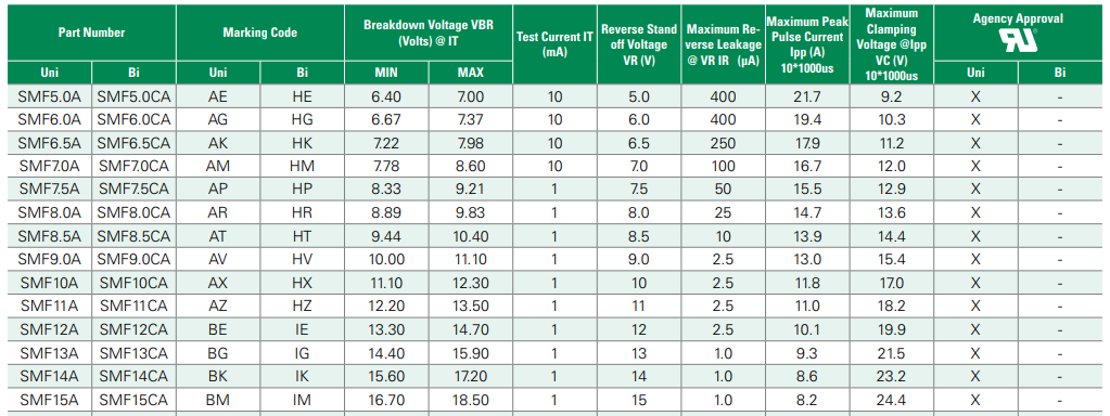

Decapper schrieb: > Die TVS schützt das Gate, nicht das Drain. Dann zeig die Schaltung bitte. a. Am Gate eine TVS, wozu? Der Gate Treiber kann nicht mehr als seine VCC rausgeben. Ich vermute also Du hast da eine ganz wilde Schaltung die nur Du kennst. b. Eine 15V TVS für einen Fet der max 16V statisch am Gate darf, ist Blödsinn. Dein Problem ist also gelöst. Das Gate wird ausserhalb der max. Ratings betrieben und die Schutzbeschaltung dagegen ist falsch dimensioniert und wirkungslos.
Max M. schrieb: > Eine 15V TVS für einen Fet der max 16V statisch am Gate darf, ist > Blödsinn. > > Dein Problem ist also gelöst. > Das Gate wird ausserhalb der max. Ratings betrieben und die > Schutzbeschaltung dagegen ist falsch dimensioniert und wirkungslo Also das Gate kann bis zu 30V, da der Treiber vermutlich mit mehr als 1Hz schalten wird, siehe Datenblatt. Somit sollten die max 24V der TVS das Gate schützen.
Decapper schrieb: > Kleine Löcher habe ich nur mit der Induktivität reproduzieren können. Wie dicht sitzt denn diese recht großzügig ausgelegte TVS zwischen G und S? Wie sieht die Spannung zwischen G und S aus (mit Massefeder direkt an den Pis gemessen)?
Decapper schrieb: > IPD70R360P7 geschützt durch SMF15A Nein, SMF15A geschützt durch den IPD70R360P7. Der MOSFET enthält eine ESD-Schutzdiode für 16 V, die aber nicht näher spezifiziert ist, also mutmaßlich, das wässrigstes Human-Body-Model, wo gibt. Welche Gate-Treiber-Spannung wird überhaupt angelegt. Ist der Treiber zu schwach und gibt es Rückwirkungen über die Miller-Kapazität aufs Gate? Messen! Die TVS bricht bei 1 mA mit einer Spannung von >16,5 V durch. Bei höheren Strömen mit noch höheren Spannungen. Nimm eine SMF9.0A oder eine Z-Diode, die vernünftig spezifiziert ist.
Ingo Less schrieb: > Also das Gate kann bis zu 30V, da der Treiber vermutlich mit mehr als > 1Hz schalten wird, siehe Datenblatt. Das ist genau so eine Schwurbel-Spec. Wenn ein Hersteller Angaben im Datenblatt verschweigt, weiß er warum!
Lothar M. schrieb: > Decapper schrieb: >> Kleine Löcher habe ich nur mit der Induktivität reproduzieren können. > Wie dicht sitzt denn diese recht großzügig ausgelegte TVS zwischen G und > S? Wie sieht die Spannung zwischen G und S aus (mit Massefeder direkt an > den Pis gemessen)? ca. 1.7mm, die Spannung kann ich erst nächste Woche messen. Depeche Mode schrieb: > Welche Gate-Treiber-Spannung wird überhaupt angelegt. 16V, 4A Source, 6A Sink über 2.4 Ohm Depeche Mode schrieb: > Die TVS bricht bei 1 mA mit einer Spannung von >16,5 V durch. Bei > höheren Strömen mit noch höheren Spannungen. Das Gate ist für 30V >1Hz spezifiziert. Ist doch alles im grünen Bereich
Decapper schrieb: > Ist doch alles im grünen Bereich Durchschläge zum Gate, ein DB was >16V maximum rating nur unter bestimmten Bedingungen zulässt und fröhlich pfeifend weiterhin das Gate malträtieren, ohne das es irgendwie den RDSon verbessern würde. Ist ja alles gut. Oh je ... Und der Schaltplan ist auch weiterhn geheim. Rate mal mit Rosenthal. Wer hat noch nicht, wer will nochmal?

Ich habe mich eigentlich noch nie auf den produktionstechnischen Gate Widerstand verlassen, da man ja nicht mal weiß, liegt der vor oder nach der Überspannungsschutzdiode. Schau dir nochmal mal die Daten deiner Diode an. Maximal Clamping Voltage wären 24,4V. Wenn du die beibehalten willst würde ich das so machen. Erstmal eien Begrenzungswiderstand vor die Diode und dann einen weiteren Widerstand für die interne Diode.
