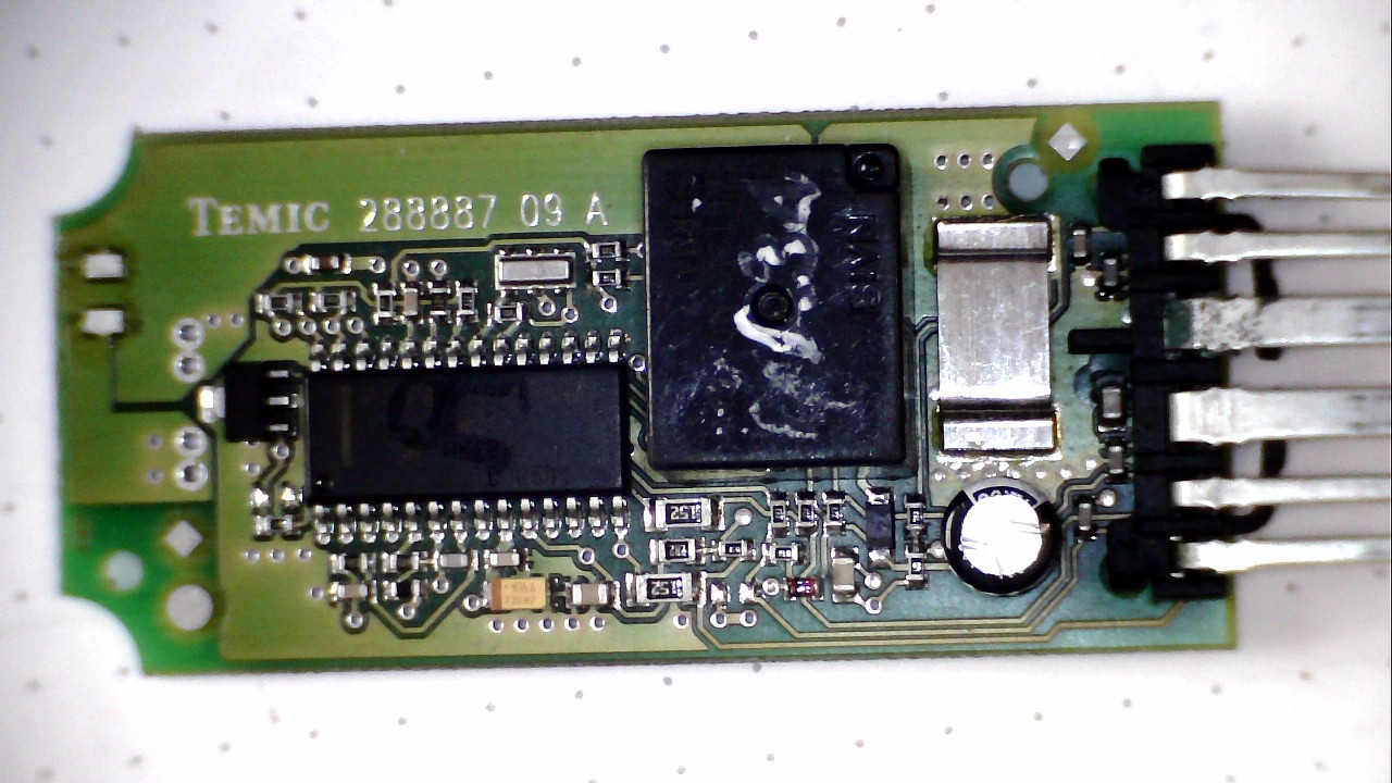

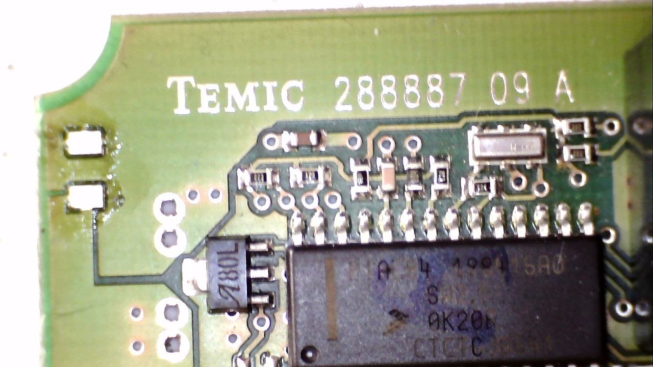

Hallo, ich habe hier ein Türmodul aus einem Renault Megane 2. Wer hat hier einen Schaltplan? Das Modul funktioniert zwar hat aber ab und zu Aussetzer. An der Ecke ist ein Bauteil defekt. Ich denke es ist ein Widerstand. Man kann nicht mehr viel erkennen. Kann mir zufällig jemand helfen? MFG MM
Marko M. schrieb: > An der Ecke ist ein Bauteil defekt. Ich denke es ist ein Widerstand. an welcher Ecke? An der von Tuermodul3, wo zwei Lötpads zu sehen sind? Marko M. schrieb: > Man kann nicht mehr viel erkennen. Ja, das stimmt. Die Fotos sind so grottig unscharf, man kann tatsächlich nicht viel erkennen.

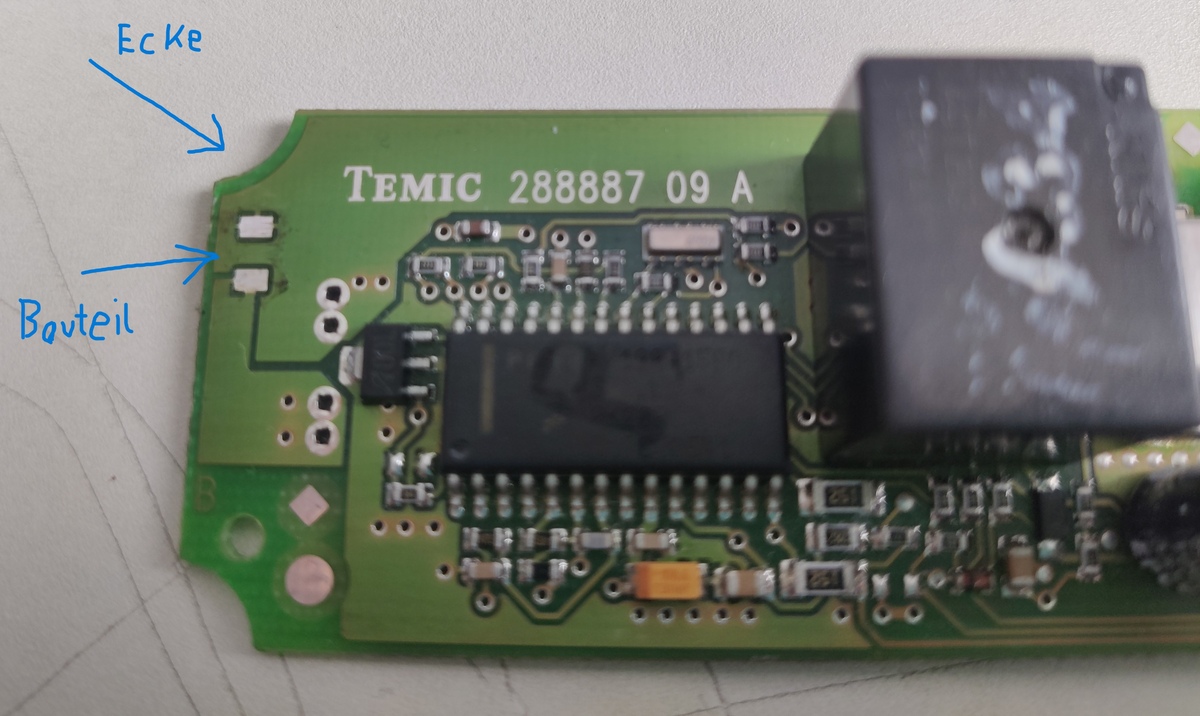

Hallo, anbei ein Bild wo ich es markiert habe. In diesem Bereich sind sehr grosse Leiterbahnen, diese gehen direkt auf das Schütz. Ich denke "HHinz" kann recht haben. Hier wird denke ich Überspannung abgeleitet. Nur wäre es schön genau zu wissen was es für ein Bauteil ist. MFG MM
Und, wie kommst du darauf, dass dieses Bauteil defekt sein soll? Geraten?

Bärenkind schrieb: > Und, wie kommst du darauf, dass dieses Bauteil defekt sein soll? > Geraten? Das was nicht zu sehen ist vielleicht?
Bärenkind schrieb: > Und, wie kommst du darauf, dass dieses Bauteil defekt sein soll? > Geraten? Die TVS-Diode soll Überspannungen ableiten. Das tun die Dinger wirklich gut. Bis sie einen Fehler haben. Fehlermodus "durchlegiert" ist recht häufig anzutreffen, im Vergleich zu "ist jetzt ein Widerstand" und "ziemlich hochohmig". mfg mf

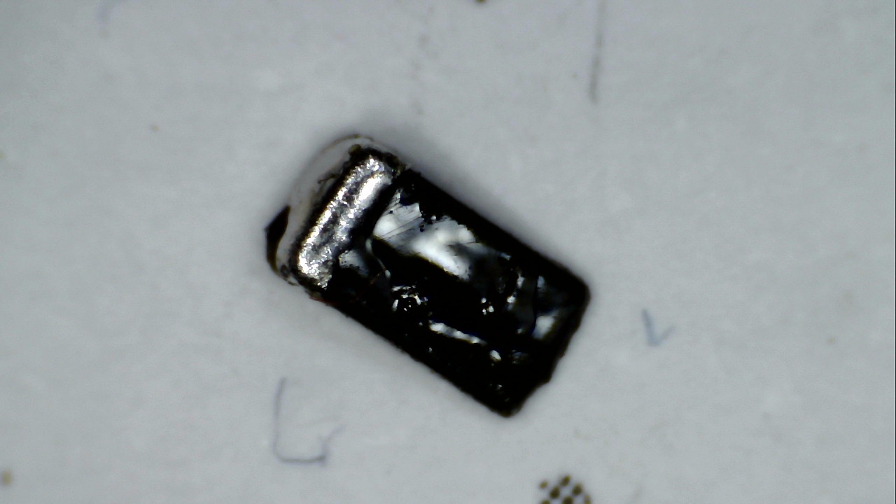

Lucky Luke schrieb: > Bärenkind schrieb: > >> Und, wie kommst du darauf, dass dieses Bauteil defekt sein soll? >> Geraten? > > Das was nicht zu sehen ist vielleicht? Weil das Gehäuse in der Mitte durchgebrochen ist und außerdem der 2.te Anschluss fehlt. Siehe Bild des Bauteils.
So sollte es eigentlich aussehen. Das sieht aber eher nach Kondensator aus.
MM schrieb: > So sollte es eigentlich aussehen. Das sieht aber eher nach > Kondensator > aus. Oder Varistor.
