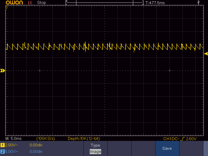

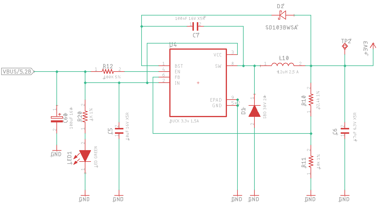

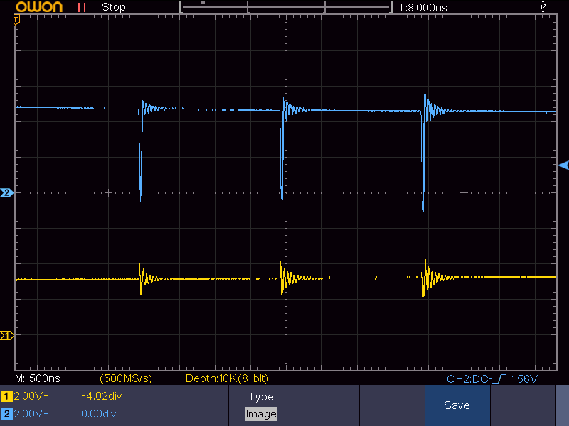

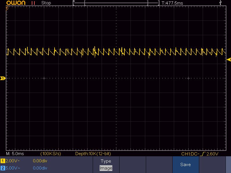

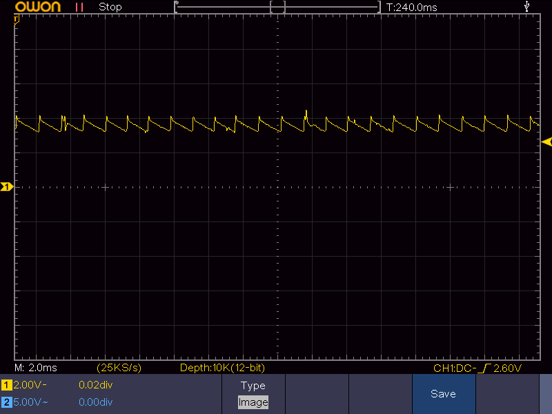

Hallo Zusammen, ich habe ein Problem mit meinem Buck Converter. Nach anlegen der Versorgungsspannung war für einige Zeit ein Spulenfiepen zu hören. Ich habe dann mit meinem Oszilloskop den Ausgang des Buck Converters gemessen, und ein Rechtecksignal entdeckt (siehe Bild im Anhang). Die Spitzenspannung liegen knapp über 4,0V. Der Buck Converter sollte 3,4V liefern. Nachdem das Spulenfiepen aufhört, ist die Spannung dauerhaft stabil bei 3,4V. Im Anhang auch die Schaltung des Buck-Converters. Hat jemand eine Idee was ich da falsch gemacht habe?

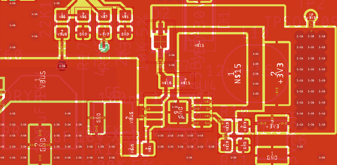

Die Masseanbindung ist nicht wirklich gut. Vor allem die Massen an D1 und dem DCDC IC die sollten fett verbunden sein. Spendiere eine Massenlage und viele Vias. Oder platziere die Bauteile anders.
Vias und Masse-Layer hatte ich bewusst ausgeblendet. Dachte das wird sonst zu unübersichtlich.
Nur eine Idee: Ist eine Grundlast dran ? Der Chip kann nur einen minimalen Dutycycle von 2%. Ohne Grundlast fährt er eventuell die Drossel in die Sättigung bzw. die OverCurrent Protection schlägt zu. Welche Drossel ist eingebaut?
Die Stromaufnahme ist direkt nach anlegen der Spannung ca. 200mA. Maximale Stromaufnahme der Schaltung ca. 450mA. L10 ist eine SDE0604A-120M.

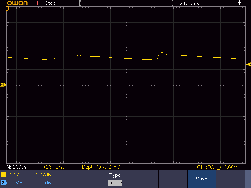

Kannst du mal ein höher aufgelöstes Bild des Sägezahns machen? So dass man Anstiegs- und Abfallzeiten der Ausgangsspannung halbwegs sauber erkennen kann. Ergibt sich der steile Anstieg immer nur durch einen Schaltvorgang des Buck oder schaltet er dabei mehrfach? Max O. schrieb: > Ich habe nun den Buck IC ausgetauscht. Wenn du noch weitere Teile austauschen kannst: meine nächsten Kandidaten wären zuerst C6 und wenn das nichts hilft L10. Und ggf. mal ein Nachlöten und Nachmessen des Spannungsteilers R10/R11. Max O. schrieb: > Wenn die Schaltung warm ist, funktioniert sie wie erwartet. Du meinst, wenn sie eine Weile warm gelaufen ist? Oder startet sie auch gleich korrekt, wenn du sie vorab mit dem Föhn aufheizt? Im zweiten Fall würde ich erst recht auf C6 tippen und generell nochmal alle Lötstellen nachsehen. Max O. schrieb: > Die Stromaufnahme ist direkt nach anlegen der Spannung ca. 200mA. Passt das denn zur Last? Sollte die bei ca. 3,3V 200mA ziehen?
Achim S. schrieb: > Kannst du mal ein höher aufgelöstes Bild des Sägezahns machen? So dass > man Anstiegs- und Abfallzeiten der Ausgangsspannung halbwegs sauber > erkennen kann. Ergibt sich der steile Anstieg immer nur durch einen > Schaltvorgang des Buck oder schaltet er dabei mehrfach? Ist angehangen. Achim S. schrieb: > Wenn du noch weitere Teile austauschen kannst: meine nächsten Kandidaten > wären zuerst C6 und wenn das nichts hilft L10. Und ggf. mal ein > Nachlöten und Nachmessen des Spannungsteilers R10/R11. Den C6 hatte ich auch schon im Verdacht. Hatte ihn ausgetauscht und auch einen Start ohne versucht. Gleicher Fehler. L10 hatte ich nachgelötet. Kann den aber auch austauschen. Achim S. schrieb: > Du meinst, wenn sie eine Weile warm gelaufen ist? Oder startet sie auch > gleich korrekt, wenn du sie vorab mit dem Föhn aufheizt? Im zweiten Fall > würde ich erst recht auf C6 tippen und generell nochmal alle Lötstellen > nachsehen. Es reicht die Schaltung mit dem Fön warm zu machen. Um so wärmer, um so kürzer die "Sägezahn-Zeit". Nachgelötet hatte ich alles. Achim S. schrieb: > Passt das denn zur Last? Sollte die bei ca. 3,3V 200mA ziehen? Das passt erstaunlich gut mit meinem zusammengerechneten überein.

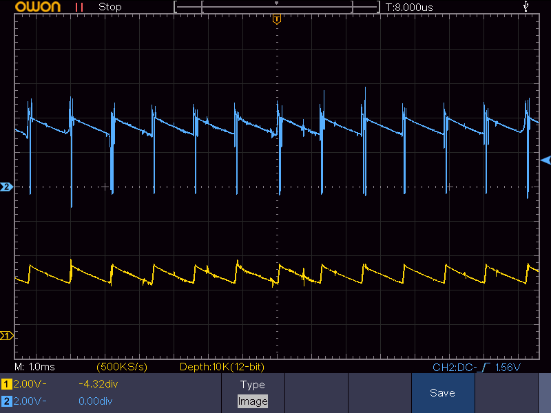

Also bei einer Periodendauer von ca. 1,5 ms komme ich auf ca. 0,666 kHz. Das ist mächtig daneben.

Max O. schrieb: > Ist angehangen. Nein, ist es leider nicht. Das ist keine höher aufgelöste Messung, du hast nur in die "langsame" Messung reingezoomt. Dadurch scheint die Kurve optisch besser aufgelöst, ist es aber nicht. Du hast z.B. immer noch nur eine Abtastrate von 25kS/s, also einen Messpunkt alle 4 µs. Für einen Schaltregler, dessen Pulse sehr viel kürzer als 2 µs sein können, ist das zu langsam. Du musst die Messung gleich mit höherer Auflösung durchführen, nicht im Nachhinein in einer langsame Messung hineinzoomen. Und wenn ich schon beim Wünschen bin :-) es wäre auch nicht schlecht, den Schaltknoten (das andere Ende von L10) als zweiten Kanal in der gleichen Messung mit dabei zu haben. Max O. schrieb: > Es reicht die Schaltung mit dem Fön warm zu machen. Dann tippe ich immer mehr auf eine defektes Bauteil. Aber da du das IC, C6 und L10 schon getauscht hast, bleibt nicht mehr viel übrig. Vielleicht hat die Platine einen Fehler, so dass im kalten Zustand L10 gebrückt wird. Dann könnte etwas "Rumbiegen" an der Platine eine Änderung machen. Max O. schrieb: > Um 13 Uhr kann ich Druckluftdosen im Baumarkt abholen. Dann kühle ich > Bauteile einzeln runter. Auch ein guter Ansatz. Ach, und noch ein letzter Punkt: bist du sicher, dass beim IC das GND-Pad unten anglötet ist? Wenn das nur sporadisch Kontakt macht, könnte es vielleicht auch zu so "sprunghafter" Verhaltensänderung führen. Hilft es, das IC "runterzudrücken"?
Achim S. schrieb: > Max O. schrieb: >> Ist angehangen. > > Nein, ist es leider nicht. Das ist keine höher aufgelöste Messung, du > hast nur in die "langsame" Messung reingezoomt. Dadurch scheint die > Kurve optisch besser aufgelöst, ist es aber nicht. Du hast z.B. immer > noch nur eine Abtastrate von 25kS/s, also einen Messpunkt alle 4 µs. Für > einen Schaltregler, dessen Pulse sehr viel kürzer als 2 µs sein können, > ist das zu langsam. Du musst die Messung gleich mit höherer Auflösung > durchführen, nicht im Nachhinein in einer langsame Messung hineinzoomen. Ah okay. Das mache ich gleich. Jetzt hab ich es verstanden. Achim S. schrieb: > Und wenn ich schon beim Wünschen bin :-) es wäre auch nicht schlecht, > den Schaltknoten (das andere Ende von L10) als zweiten Kanal in der > gleichen Messung mit dabei zu haben. Kein Problem. Achim S. schrieb: > Max O. schrieb: >> Um 13 Uhr kann ich Druckluftdosen im Baumarkt abholen. Dann kühle ich >> Bauteile einzeln runter. Wenn die Spannung stabil ist, tut sich beim runterkühlen gar nichts. Um so kälter die Schaltung, um so länger die Sägezahn-Phase beim Start. Ich habe Bauteile einzeln abgeklebt, abgekühlt und erhitzt. So konnte ich als temperaturempfindliches Bauteil den IC ausmachen. Erhitzt ist dabei relativ - 40° Grad sind vollkommen ausreichend. Achim S. schrieb: > Ach, und noch ein letzter Punkt: bist du sicher, dass beim IC das > GND-Pad unten anglötet ist? Wenn das nur sporadisch Kontakt macht, > könnte es vielleicht auch zu so "sprunghafter" Verhaltensänderung > führen. Hilft es, das IC "runterzudrücken"? Hab ihn noch mal mit dem Heißluftkolben erhitzt und angedrückt. Keine Verbesserung. Ich habe den Buck Regler inkl. ESP32 als Last nochmal auf einer zweiten Platine bestückt. Da habe ich das Problem nicht. Kann es sein, dass meine 22x 100nF (Entkopplungskondensatoren) 7x 10uF und 1x 47uF zu viel sind und der Einschaltstrom zu hoch ist?
Über das habe ich auch gerade nachgedacht. Der IC schafft evtl. gerade so den ersten Anlauf nicht bevor er kurz abschaltet. Wobei 660Hz oder was Du da gemessen sind eine verdammt hohe Frequenz sind. Kannst Du den Anlaufstrom Deiner Schaltung nach dem Wandler reduzieren? Wenn nicht, verkleinere doch mal die Kapazität am Ausgang des Wandlers.

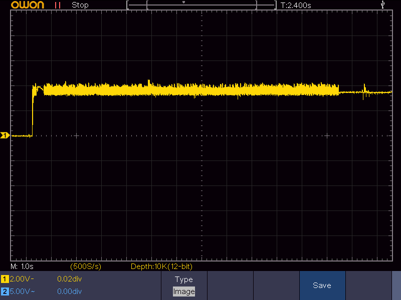

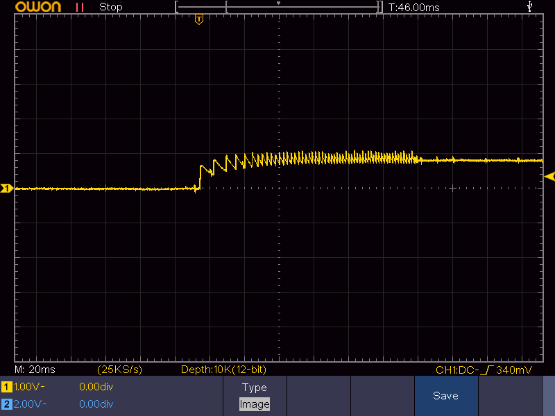

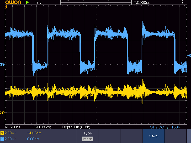

Hier noch die 3 Bilder. Sieht so aus als würde der Duty-Cycle von max. 95% auch voll genutzt. Der scheint wirklich Probleme mit dem Anlaufen zu haben. Aber müsste dann nicht die Spannungskurve langsam ansteigen?

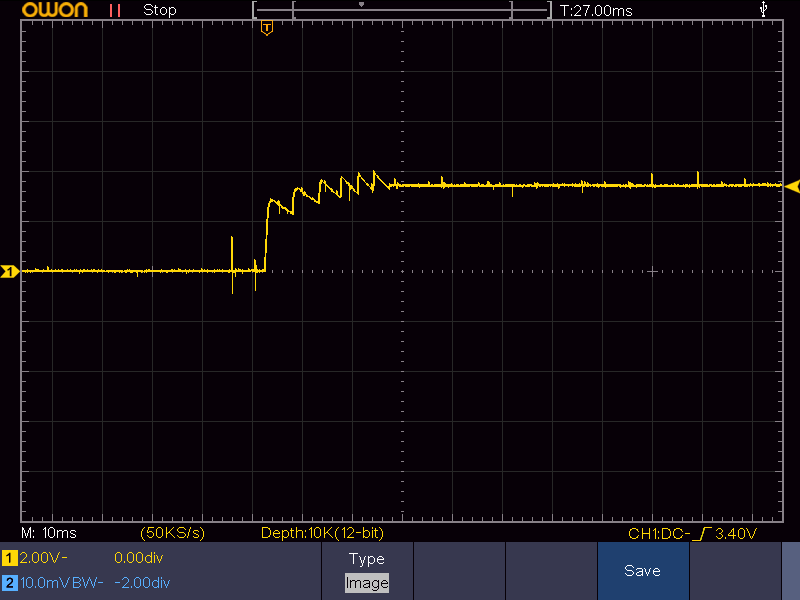

Hier der Spannungsverlauf von einem vorgewärmten Start. Die Kurve steigt rasch an und wird nach kurzer "Sägezahn-Phase" sehr gleichmäßig. Wenn der IC nicht vorgewärmt wird, bleibt er lange in der "Sägezahn-Phase".

Keine Ahnung, ich hab das Ding nicht entworfen. Was mich auch wundert, wenn die Messung korrekt ist erzeugt das Ding in dieser Phase Überschwinger bis zu 4V. Das ist ziemlich übel. Vielleicht mal in die andere Richtung probieren, etwas mehr Kapazität, Spule mit mehr Induktivität... ziemliches Rätsel. Nachtrag: Der vorgewärmte Start ist genau so beschissen, er fängt sich nur früher.

Ich würde einfach mal als Test die Boost und Output Kondensatoren ohne Leiterbahnen irgendwie direkt an die Pins Fummeln.
Ben B. schrieb: > Was mich auch wundert, wenn die Messung korrekt ist erzeugt das Ding in > dieser Phase Überschwinger bis zu 4V. Das ist ziemlich übel. Allerdings. Das ist etwas viel. Ben B. schrieb: > Vielleicht mal in die andere Richtung probieren, etwas mehr Kapazität, > Spule mit mehr Induktivität... ziemliches Rätsel. Kapazität kann ich probieren. Habe nun auf dem anderen Board alle 100nf Kondensatoren bestückt. Dann habe ich noch 4x 100uF Alu Kondensatoren angelötet. Gleiches Bild. Da Funktioniert es. Der Start auf dem Test-Board sieht immer so aus wie der Warm-Start auf dem Problem-Board. Er fängt sich nach ca. 100ms. TotoMitHarry schrieb: > Ich würde einfach mal als Test die Boost und Output Kondensatoren ohne > Leiterbahnen irgendwie direkt an die Pins Fummeln. Auf dem Test-Board geht es ja. Vermutest du etwas an den Leiterbahnen?

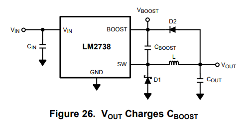

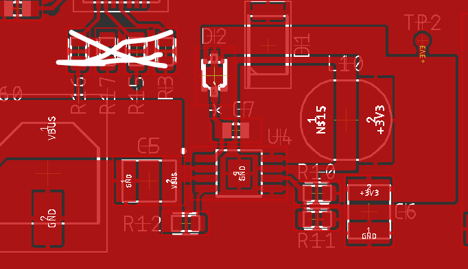

Ich hab die Lösung. Die Schaltung war wie in (Old). Laut Datenblatt geht das wenn: The output voltage must be between 2.5 V and 5.5 V so that proper gate voltage is applied to the internal switch. Meiner Meinung nach, war das der Fall. Trotz Spannungsabfall an der Diode. Jetzt habe ich die Diode wie in (new) auf das Board gelötet. Das Ergebnis ist oben zu sehen. Den Schaltplan für den Buck Converter hatte ich aus einem anderen Projekt genommen, das mit 12V Vin gut und zuverlässig funktioniert. Vielen Dank an alle für eure Hilfe :)

Ben B. schrieb: > Und im > Datenblatt steht 2,5Vout. An einer Stelle im Datenblatt steht für diese Bootstrap-Variante: "The output voltage must be between 2.5 V and 5.5 V so that proper gate voltage is applied to the internal switch." Demnach sollte es locker reichen. Aber an anderer Stelle steht für dieselbe Schaltungsvariante "To properly drive the internal NMOS switch during its on time, VBOOST must be at least 2.5 V greater than VSW." Und dann wird es mit dem Spannungsabfall an der Diode evtl. schon knapp. Wirklich nicht so dolle, wie die Variante dokumentiert ist und wie sie sich dann tatsächlich verhält.
