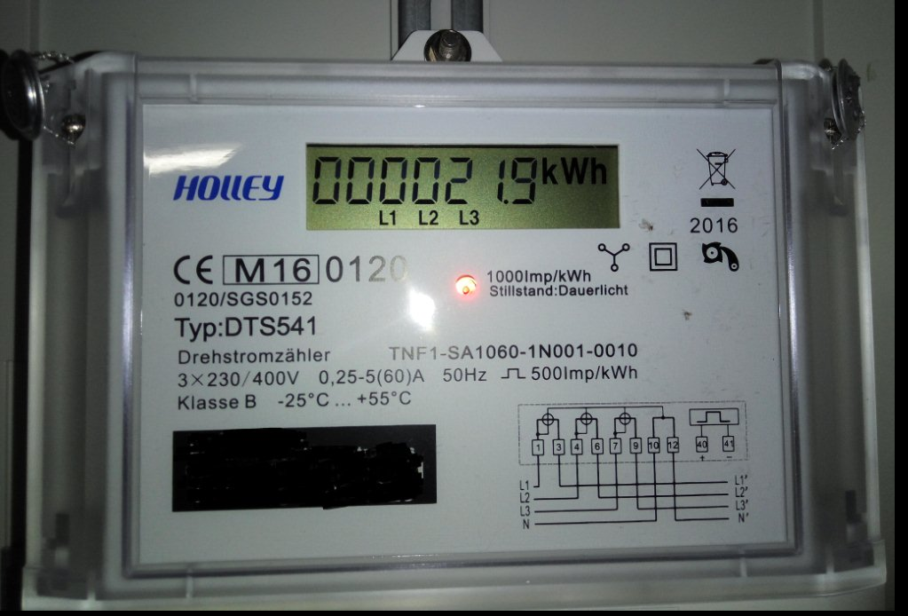

guten morgen.
Gestern hatte ich im Stromnetz eine weile 51Hz und hatte dazu ein Thema
eröffnet.
Grade der Blick auf meine Energiewerte fällt mir auf das ich heute noch
keinen Strom verbraucht habe. Ich habe einen Zähler mit einer Led welche
1000 Pulse pro kWh ausgibt. Okay zum Zähler gelaufen weil ich dachte der
Sensor ist vielleicht abgefallen. Nein der Sensor hängt. Wasserkocher an
und erst mal Kaffee gekocht. Dabei den Zähler beobachtet. Nix. Die LED
Blinkt nicht mehr und er zählt auch nicht mehr.

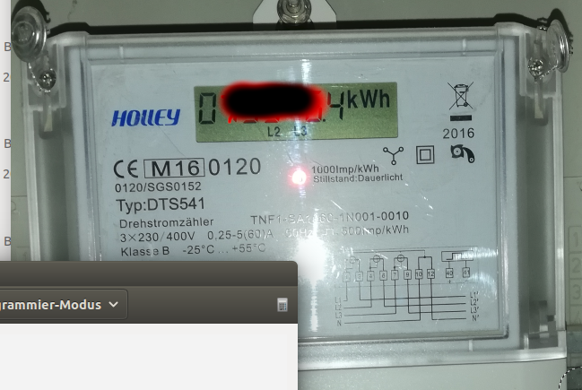

Auffällig Der Zähler zeigt mit kleinen Symbolen L1 L2 L3. Bei mir Fehlt
L1. Das ist aber die Phase an der bei mir alles hängt. Ich habe gemessen
alle Phasen sind da.
Kann es sein das der Zähler durch die 51Hz etwas durcheinander gekommen
ist?
Hat jemand Erfahrung mit dieser Art Stromzähler?

von PC-Freak (Gast)
Welches der Bilder ist nun das 1. Bild? und dann das 2.?
Beim Bild 'Zahl1' steht doch 'L1 L2 L3'
von Achim M. (minifloat)
Sven schrieb:
Vielleicht hast du den Zähler in den Prog...rammier-Modus versetzt und
genullt??
mfg mf
von Stefan F. (Gast)
Neulich sollte ich den Zähler vom Haus-Strom ablesen und dachte auch
erst, er wäre stehen geblieben. Aber nach etwas einer Minute wechselte
die Anzeige. Offenbar wechselt die Anzeige alle paar Minuten zwischen
dem aktuellen Wert und einem Schnappschuss. Die anderen Zähler der
Wohnungen machen das nicht.

Es kann auch der zweite Tarif sein, der im Wechsel angezeigt wird.
TO, du hast doch sicher einen Sicherungsautomaten vor dem Zähler.
Mal kurz abschalten.

von Sven (Gast)
So eine Sicherung vor dem Zähler habe ich noch nicht. Bzw nur die im
Panzerkasten wo ich nicht dran komme. Ich werde mal einige "Experimente"
machen Ich werde mal L2 und L3 Etwas belasten und schauen ob er die noch
zählt. Immerhin fehlt im Display nur L1 und zurzeit ist eh Wochenende
villeicht rufe ich dann Montag da mal an.
Wenn die das Schätzen, müssten die ja eigentlich nach dem Verbrauch
gehen den ich vorher so hatte?
Anhand meiner ungeeichten Messdaten kann ich nachweisen das der Zähler
genau im Moment des Frequenzsprung aufgehört hat zu Blinken.
Eventuell ist das ja nicht nur bei mir passiert. Aber sollten so Zähler
nicht etwas störungsunanfälliger sein?
