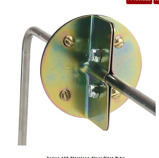

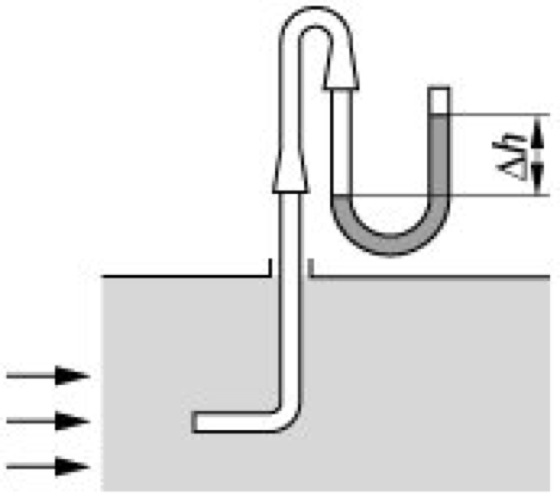

Hallo, Für ein Arduini Projekt möchte ich gerne den Gesamtdruck in einem Rohr messen. Drucksensor und arduino funktioniert alles Prima. hätte das ganz mit einem Pitot Rohr gemessen. Nun hakt es bei der Konstruktion. Habt ihr eine Idee, wie ich am besten das gebogene Pitot Rohr in das Rohr bekomme? Aufgrund der Biegeung klappt dies ja konstruktiv nicht (siehe Bild). Leider finde ich dazu auch nichts im Internet. Schweißen kommt nicht in Fragen, da es sich um ein sehr dünnes Pitot Rohr handelt. Vielen Dank!

Zum Thema Kleben, löten: Habe ich vergessen zu erwähnen - Die Konstruktion soll abbaubar sein, also kein Löten, Kleben etc. Würde das ganze mit einem Schneidring und Fttingen lösen. Zum Thema "reinrutschen" Das Problem ist leider, dass die Wandstärke etwa 7 mm beträgt - Das gebogene Rohr würde daher leider nicht einfach so hinein rutschen. Wäre es möglich eine etwas größere Bohrung zu machen (Wo das gebogene Rohr locker durchpasst) und so eine Art Konstruktion selber zu bauen, wie sie im Bild zu sehen ist? Problematisch wäre hier das Abdichten, würden da einfache O-Ringe Reichen?

Könnte man vielleicht mal alle Teile zeigen, die zur Konstuktion gehören? Wo siehst Du ein Problem die 3 Teile auf Deinem Bild zusammen zu fügen? Wenn's demontierbar sein muß, dann kann man ja für das Mittelstück ein Stück Schlauch nehmen.
Zeno schrieb: > Wo siehst Du ein Problem die 3 Teile auf Deinem Bild zusammen zu fügen? Versuch mal ein gebogenes rohr in ein Loch hineinzuschieben dass den selben Durchmesser hat, wird schwierig
EAF schrieb: > Korby schrieb: >> Für ein Arduini Projekt möchte ich gerne den Gesamtdruck in einem Rohr >> messen. > > Ist das zwanghaft gerade? > In einen Bogen könntest du dein Pitot Rohr gerade einführen. Ja es ist gerade

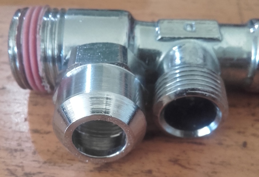

Schau dir mal an, wie die Rohre von Wasserhähnen im Absteller befestigt sind. Quetschdichtung, Überwurfmutter. Da die Quetschdichtung einen größeren Außendurchmesser hat als das Rohr, dürfte sich da auch ein Bogen einfädeln lassen.
Korby schrieb: > Das Problem ist leider, dass die Wandstärke etwa 7 mm beträgt Dann kann man super ein Loch rein bohren und ein Gewinde rein schneiden, für einen deutlich grösseren Stopfen, als dein Rohr, also kann das Rohr trotz seiner Biegung gut durch das Loch gefädelt werden, und der Stopfen dichtet es dann ab, bzw. wird durch einen Stopfen ohne Durchführungsloch ersetzt, wenn das Pitotrohr abgebaut wird.

Korby schrieb: > Versuch mal ein gebogenes rohr in ein Loch hineinzuschieben dass den > selben Durchmesser hat, wird schwierig Wieso muß das Pitotrohr abbaubar sein? Du hast nur 2 Möglichkeiten das Pitotrohr in dem Rohr zu befestigen. Entweder baust Du so eine Klemmverbindung wie von Helge gezeigt in Dein Rohr oder Du machst die Bohrung für das Rohr gerade so groß, das Du das Pitotrohr durchfadeln kannst, anschließend mußt das Pitotrohr verlötet werden (es soll ja dicht werden). Auch eine Lötverbindung bekommt man problemlos wieder auf. Dritter Weg wäre das Pitotrohr in eine Blechplatte zu löten, kleben - what ever. Das Loch ist so groß das das Pitotrohr gerade hinein passt - ist ja jetzt möglich da man ja den geraden Teil einfädelt. Zudem ist das Blech oder was auch immer dafür genommen wird so gebogen wie das Rohr. Die Bohrun im Roh kann jetzt größer sein so daß man das Ganze problemlos einfädeln kann. Zwischen die gebogene Blechplatte und das Rohr kommt eine Dichtung aus Gummi, PFE oder auch Dichtmasse und das Ganze wird mit je einer Schlauchschelle vor und nach dem Staurohr auf dem Rohr befestigt.
Zeno schrieb: > Dritter Weg wäre das Pitotrohr in eine Blechplatte zu löten, kleben - > what ever. Das Loch ist so groß das das Pitotrohr gerade hinein passt - > ist ja jetzt möglich da man ja den geraden Teil einfädelt. Zudem ist das > Blech oder was auch immer dafür genommen wird so gebogen wie das Rohr. > Die Bohrun im Roh kann jetzt größer sein so daß man das Ganze problemlos > einfädeln kann. Zwischen die gebogene Blechplatte und das Rohr kommt > eine Dichtung aus Gummi, PFE oder auch Dichtmasse und das Ganze wird > mit je einer Schlauchschelle vor und nach dem Staurohr auf dem Rohr > befestigt. Das klingt nach einer guten IDee, das werde ich versuchen, Danke!
Das einzusetzende Rohr in einen Viertelkreis mit dem Innenradius des grossen Rohres biegen. Der notwendige Durchmesser der Bohrung wird dadurch deutlich geringer.

Bei 10 bar und 350°C hilft am ehesten das, was ich weiter oben schon schrieb. Drehteil anfertigen lassen und am Rohr hartlöten. Messing-Quetschdichtung verwenden und Überwurfmutter.

Was mir aber gerade noch eingefallen ist: 10 Bar im Inneren gibt am Ausgang des U-Rohrs eine Fontaene aus 350°C heissem Oel, das Konzept funktioniert so gar nicht.
Wendels B. schrieb: > Was mir aber gerade noch eingefallen ist: > 10 Bar im Inneren gibt am Ausgang des U-Rohrs eine Fontaene aus 350°C > heissem Oel, das Konzept funktioniert so gar nicht. Ja, das Konzept funktioniert nur wenn die zu messende Strömung relativ drucklos ist (im Bezug auf die Umgebung). Vielleicht irgendwie am anderen Ende des "Druckmessrohrs" einen Druck von exakt 10 bar anlegen? Mit Druckluft oder so? Rein aus Neugier: Wie wertest du das mit dem Controller aus? Normalerweise hat man ja ein durchsichtiges Rohr mit einer Skala wo man den Staudruck ablesen kann. Optisch mit einer Lichtschranke? Mit induktivem / kapazitivem Näherugssensor?
