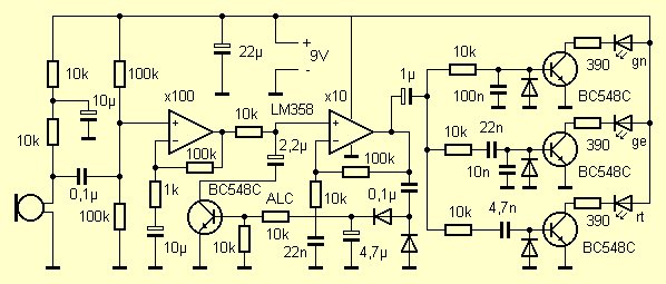

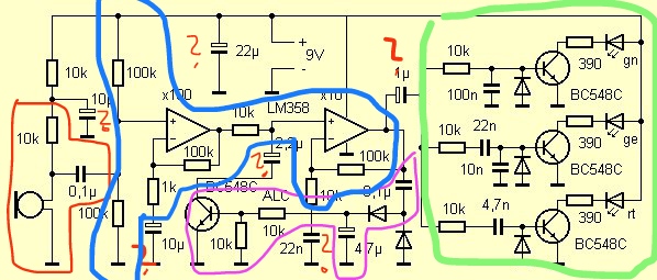

Was macht die angehängte Lichtorgel Schaltung? Und vor allem die vielen Kondensatoren die mit "?" markiert sind. So viel kann ich mir erklären: Rot ist das Mikro und der Kondensator filtert aus dem Gleichstromanteil den variablen Spannungsanteil raus und gibt es an den blauen Operationsverstärker. Der Spannungsteiler sorgt dafür, dass der X100 OP Amp (da 100k zu 1k Widerstand am negativen Input) den variablen DC Anteil bekommt und das gib er weiter an den x10 OP Amp (100k zu 10k Widerstand). Der Ausgang geht dann an den Pinken selbstanpassenden Teil und an den blauen Hoch-, Band- und Tiefpassfilter und schaltet dann über den Transistor ob die LED leuchten soll. Den pinken Teil verstehe ich aber noch nicht ganz. Wenn das Signal am zweiten Operationsverstärker gering ist, dann dient der in Pink rechte Kondensator als großer Wiederstand und die Spannung fällt am Kondensator ab? Und gibt damit den NPN Transistor frei. Dieser lässt dann den Strom vor dem zweiten OP Amp abfallen und der Regelt dann wieder stärker nach, bis??? Ich hoffe ihr könnt mir da ne kleine Nachhilfe geben. Weil ich würde das schon gerne verstehen.

Tom T. schrieb: > Den pinken Teil verstehe ich aber noch nicht ganz. ALC automatische Lautstârkeregelung damit die Lampen im Mittel immer halbhell sind, egal wie laut die Musik. Wenn der Audiopegel nach Gleichrichtung uber die beiden Dioden und Hüllkurvensiebung über den Elko über 1.2V wegen 10k:10k Spannungsteiler geht, begrenzt der Transistor das Mikrophonsignal.
MaWin schrieb: > ALC automatische Lautstârkeregelung damit die Lampen im Mittel immer > halbhell sind, egal wie laut die Musik. Und das ist tatsächlich der kritischte Teil, besonders bei Lichtorgeln die ihr Signal über Microfon beziehen und nicht über LINE-Eingang vom Vorverstärker. Hatte im vorigen Jahrtausend auch mal so'n Billigteil. Leise Musik - Alles dunkel. Laute Musik - Alles voll an. Dazwischen mal ein wenig Lichtgezappel.

Tom T. schrieb: > Und vor allem die vielen > Kondensatoren die mit "?" markiert sind. Leider haben die Bauelemente keine Bezeichnung, deswegen wird's etwas umständlich. Also fange ich links an und arbeite mich nach rechts durch. 10µ Siebelko Mikrofon-Versorgung 10µ trennt den Gegenkopplungszweig DC-mässig ab (virtuelle Masse) 22µ Siebelko Versorgung 2,2µ trennt AGC-"Last" DC-mässig ab 22n trennt den Gegenkopplungszweig DC-mässig ab (virtuelle Masse), nebenbei Tiefpass (vermutlich gedacht als Rauschunterdrückung) 1µ Koppelkondensator für NF Insgesamt: Mein Gott, was für einen Aufwand musste man damals(tm) für so eine einfache Funtion treiben. Heute würde man fast den kompletten Salat in einem Tiny25 abhandeln und mit weniger als 1/5 der Bauelemente auskommen...
c-hater schrieb: > Mein Gott, was für einen Aufwand musste man damals(tm) für so > eine einfache Funtion treiben. Und die arbeitete nicht mal halbwegs zufriedenstellend. Mit den Einfachstfiltern ist nicht viel zu holen. Wenn man aktive Filter benutzt (je Kanal einen OP) kann man was draus machen. Aber klar - rechnen lassen ist viel besser. Und flexibler.
H.Joachim S. schrieb: > Und die arbeitete nicht mal halbwegs zufriedenstellend. Mit den > Einfachstfiltern ist nicht viel zu holen. Naja, für eine primitive Lichtorgel reichen die schon durchaus aus. Was mir eher Sorgen machen würde, ist diese "AGC". Die ist ganz sicher nicht professionell designed. In dem Zusammenhang ist wohl auch der Tiefpaß in Gegenkopplung der zweiten Verstärkerstufe zu bewerten: Workaround um die Schwächen der AGC...
