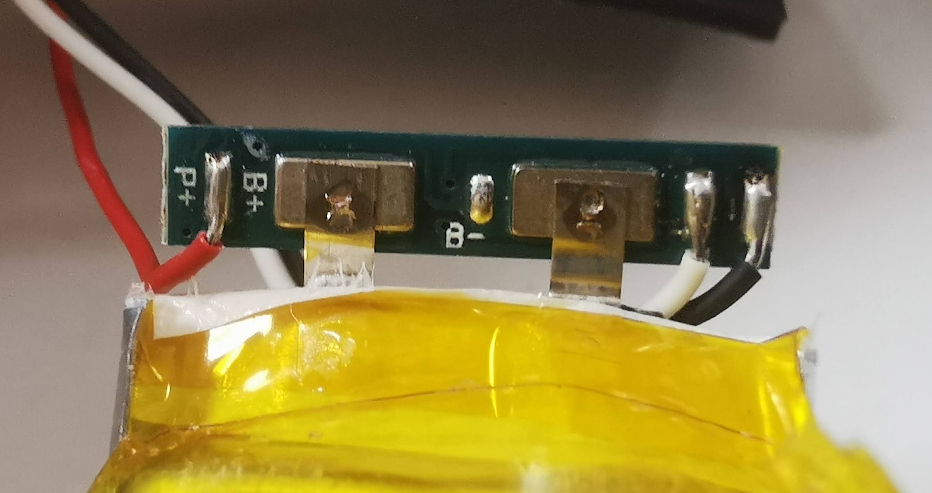

PeterPlax schrieb: > Jetzt habe ich einen Ersatzakku mit fast gleichen Abmessungen gefunden, > so dass dieser ins Gehäuse passen würde. Leider hat dieser Akku eine > Nennspannung von 3,7 V und eine Ladespannung von 4,2 V. Der > Original-Akku des Index Controllers nun hat aber eine Nennspannung von > 3,8 V und eine Ladespannung von 4,3 V. > > Ist es möglich, die Nenns und Ladespannung um jeweils 0,1v zu > reduzieren, damit der Akku nicht durch eine mögliche Überladung > explodiert? Man müßte natürlich nur die Ladeschlußspannung um besagte 0.1V auf 4.2V reduzieren. Bevor man das aber tut, sollte man aber erstmal einen Blick auf die Original-Ladeschaltung werfen. Die Chancen stehen 99:1 daß die Ladeschaltung den Akku auch nur auf 4.2V auflädt. Ganz einfach deswegen, weil die meisten Lade-IC bei 4.2V Schluß machen.

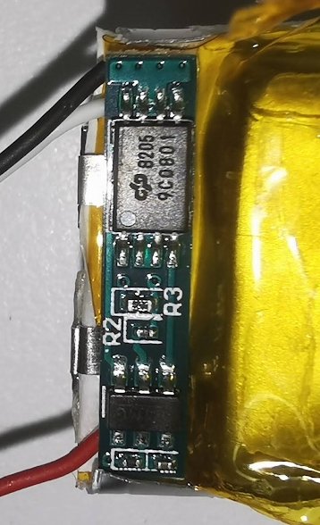

Die gezeigte Platine ist KEIN Ladecontroller, und wird hoffentlich auch nicht als solcher benutzt. Das ist die Sicherheitsschaltung, die die Zelle vor Überstrom, Tiefent- und Überladung schützen soll, aber das ist eine "da brennt bei Defekt der anderen Elektronik nicht gleich das Haus ab"-Sicherung, nichts was man regelmäßig als Ladebegrenzung nutzen sollte. Wäre super peinlich für den Hersteller, wenn ein so teures Gerät den Endkunden so einem Risiko aussetzt, andersrum würde mich sowas auch nicht mehr wundern, spart halt 5 Cent. Ich bin mir relativ sicher, das es einen Markt für Austauschakkus gibt die als sog. "HV-Akkus" mit der höheren Zellenspannung klarkommen.
Jens M. schrieb: > Die gezeigte Platine ist KEIN Ladecontroller, und wird hoffentlich > auch > nicht als solcher benutzt. > Das ist die Sicherheitsschaltung, die die Zelle vor Überstrom, Tiefent- > und Überladung schützen soll, aber das ist eine "da brennt bei Defekt > der anderen Elektronik nicht gleich das Haus ab"-Sicherung, nichts was > man regelmäßig als Ladebegrenzung nutzen sollte. > Wäre super peinlich für den Hersteller, wenn ein so teures Gerät den > Endkunden so einem Risiko aussetzt, andersrum würde mich sowas auch > nicht mehr wundern, spart halt 5 Cent. > > Ich bin mir relativ sicher, das es einen Markt für Austauschakkus gibt > die als sog. "HV-Akkus" mit der höheren Zellenspannung klarkommen. Danke für die Info, habe ich mittlerweile aber auch herausbekommen. Wo nun der Ladeschaltkreis auf dem Board des Controllers ist, weiß ich leider nicht, da ich mich nicht so ganz mit der Materie auskenne. Wäre es möglich etwas zwischen die Kabel des Lipo bzw. davor an den Anschluss zu löten, um die Spannung zu verringern?

PeterPlax schrieb: > Achso, ich sollte noch anmerken, dass ich die Schutzschaltung des > ursprünglichen Akkus an den neuen gelötet habe, da mir beim neuen ein > Kabel fehlte. Das ist evtl. nicht so gut... Naja, das 3. Kabel ist hoffentlich ein NTC...

MaWin schrieb im Beitrag #7131824: > Schutzschaltung eines 4.3V Akkus (4.4V Lafeschluss, 4.35V > Schutzschaltungseingriff, 4.4V Brandgefahr) Er hat da einen S-8261DAM von ABLIC, und der schaltet eben erst bei 4,4V ab. Das war eine ganz schlechte Idee vom TE.
H. H. schrieb: > Das war eine ganz schlechte Idee vom TE. Er hat eine Schutzbeschaltung an den Akku gelötet die nicht für den Akku gedacht ist, daher schützt sie dann auch nicht vor Überspannung. Das mit der China-Lade-Platine wäre bestimmt auch möglich gewesen, etwas Platz wird sich da schon finden.

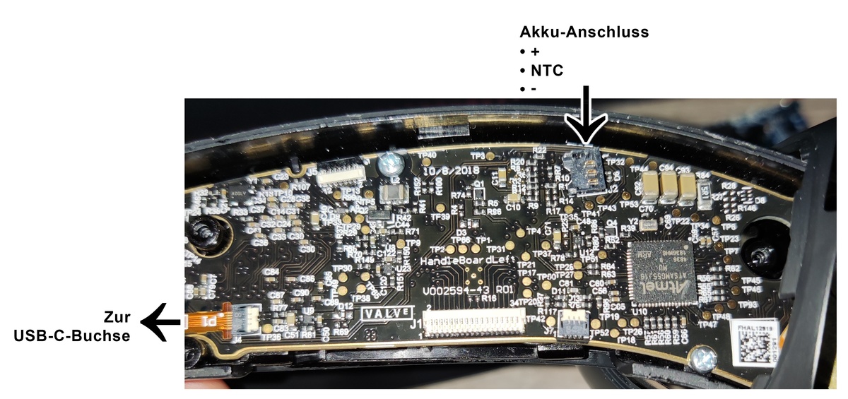

Nochmal blöde Frage: Wenn ich nun eine dieser Ladeplatinen anschließe, wie und woran müsste ich das dritte Kabel (10k Ohm zu GND, vermutlich NTC) anschließen? An die Schutzschaltung des Akku oder an die Ladeplatine? Und welche Ladeplatine wäre denn empfehlenswert?
PeterPlax schrieb: > 10k Ohm zu GND Genau so. Also ich denke mal, du meinst den 3. Kontakt Geräteseitig? Einfach einen 10k gegen GND drauf, dann denkt die Ladeelektronik, dass der Akku 25° hat. Oder Du pappst auf den neuen Akku einen NTC.

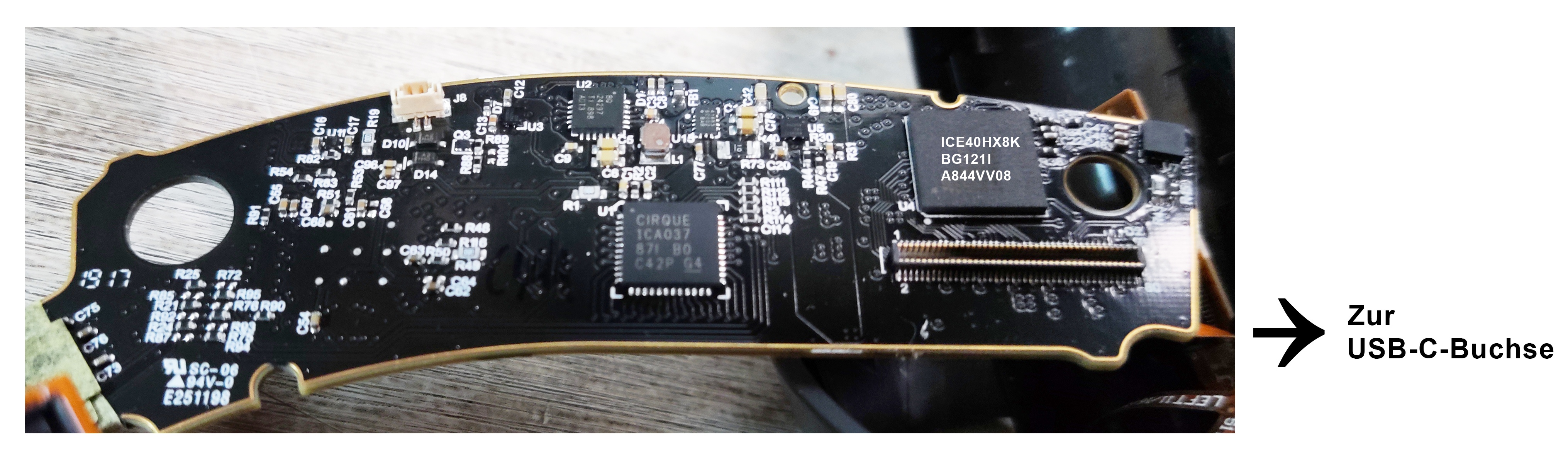

BQ24297 also. Die Ladeendspannung kann bei dem nur per Software eingestellt werden.
PeterPlax schrieb: > H. H. schrieb: >> BQ24297 > > Hm, Sch**e. > Anders lässt sich die Spannung nicht reduzieren? Was hast an "nur per Software" nicht verstanden?
Dann muss ich wohl nach anderen Möglichkeiten suchen.
PeterPlax schrieb: > H. H. schrieb: >> BQ24297 > > Hm, Sch**e. > Anders lässt sich die Spannung nicht reduzieren? Du müsstest schauen wo die I2C Pins des Chips hin führen (Pin 5 und 6, also dort wo "U2" auf der Platine steht, siehe Seite 5 im Datenblatt) und ob es da Pads gibt an denen man temporär Kabel anlöten könnte um über I2C Daten auszulesen. https://www.ti.com/lit/ds/slusbp6c/slusbp6c.pdf?ts=1658315689364 https://www.ti.com/product/BQ24297 Vielleicht kannst du die Spannung über I2C neu einstellen. https://www.ti.com/document-viewer/BQ24297/datasheet/detailed-description#SLUSBC11764 Der Default-Wert sieht ganz gut aus: -> Default: 4.208 V (101100) Man kann auch den Ladestrom verringern (Ladezeit erhöhen) um den Akku zu schonen. https://www.ti.com/document-viewer/BQ24297/datasheet/detailed-description#SLUSBC13036
Ja, aber meinst Du nicht, dass das bei jedem uC-Start neu geschrieben wird?
Eduard I. schrieb: > Ja, aber meinst Du nicht, dass das bei jedem uC-Start neu geschrieben > wird? Stimmt. Die Default-Parameter des Chips nach dem Reset sehen doch sehr gut aus, vielleicht reicht es die I2C Datenleitung zu kappen. Kann aber sein dass der Controller dann rummeckert weil keine Kommunikation zustande kommt.
Hm, das Teil macht ja auch noch Power Path und solche Dinge. Wohl am besten einen I2C-Repeater programmieren, der die Ladeparameter entsprechend angepasst weiterleitet. So zu sagen eine Man in the Middle-Attacke :)
Eduard I. schrieb: > Hm, das Teil macht ja auch noch Power Path und solche Dinge. Wohl > am besten einen I2C-Repeater programmieren, der die Ladeparameter > entsprechend angepasst weiterleitet. So zu sagen eine Man in the > Middle-Attacke :) Grob umschrieben, wie würde man das angehen?
PeterPlax schrieb: > Grob umschrieben, wie würde man das angehen? Einen uC mit 2 I2C-Schnittstellen nehmen, eine Richtung bestehenden Controller, der andere Richtung Ladechip. Daten empfangen, prüfen ob Register 4 geschrieben werden soll. Wenn nicht, durchreichen, wenn schon, Parameter entsprechend anpassen und dann weiterleiten.
Eduard I. schrieb: > Daten empfangen, prüfen ob > Register 4 geschrieben werden soll. Setzt voraus, dass das Gerät Clock Stretching unterstützt und dazu genug Zeit einräumt. Es sei denn, der Adapter antwortet einfach immer mit ACK und kommuniziert später mit dem Laderegler. Dann ergibt sich allerdings die Frage, wie er vernünftig auf Fehler reagieren soll.
Stimmt, das habe ich nicht bedacht... Müsste man austesten. Oder mal schauen, wie oft das Register 4 beschrieben wird. Den eigenen Controller einfach zusätzlich an den I2C ranhängen und wenn das Register 4 geschrieben wurde, gleich die eigene Programmierung nachreichen könnte gehen.
