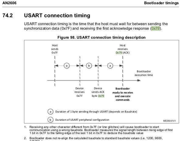

Das Problem:
Der STM geht nicht in den Bootloader (boot1 immerLOW , + NRST und Boot0
Sequenz) .
Danach erwarte ich die Kommunikation (AN2606)
-Sende 0x7F an STM32-UART1-Rx-PA10
-Empfange 0x79 von STM32-UART1-Tx-PA9  (Baud-Rate erkannt)
von Stefan F. (Gast)
> Sequenz) .
Dann messe doch mal die Pegel an diesen beiden Leitungen, am besten mit
einem Oszilloskop. Wenn du kannst, messe zugleich auf dem dritten Kanal
die Spannungsversorgung.
Denn letztendlich kommt es auf die Spannungen an, nicht auf den Pull-Up
Widerstand.
von Axel S. (a-za-z0-9)
Nummer E. schrieb:
> Meine Frage war absichtlich so gestellt das ich weitere Fragen
> vermeiden wollte und auf eine praktische Antwort hoffte.
> Boot0 Sequenz)
Und da hast du messerscharf geschlußfolgert, daß das natürlich nur und
ausschließlich daran liegen kann, daß das Datenblatt falsch ist und an
nRST gar kein (interner) Pullup ist.
Logisch? NOT!
Es kann zwar daran liegen, daß nRST auf L festhängt. Aber weit
wahrscheinlicher ist ein Fehler irgendwo anders. Z.B. beim seriellen
Port.
