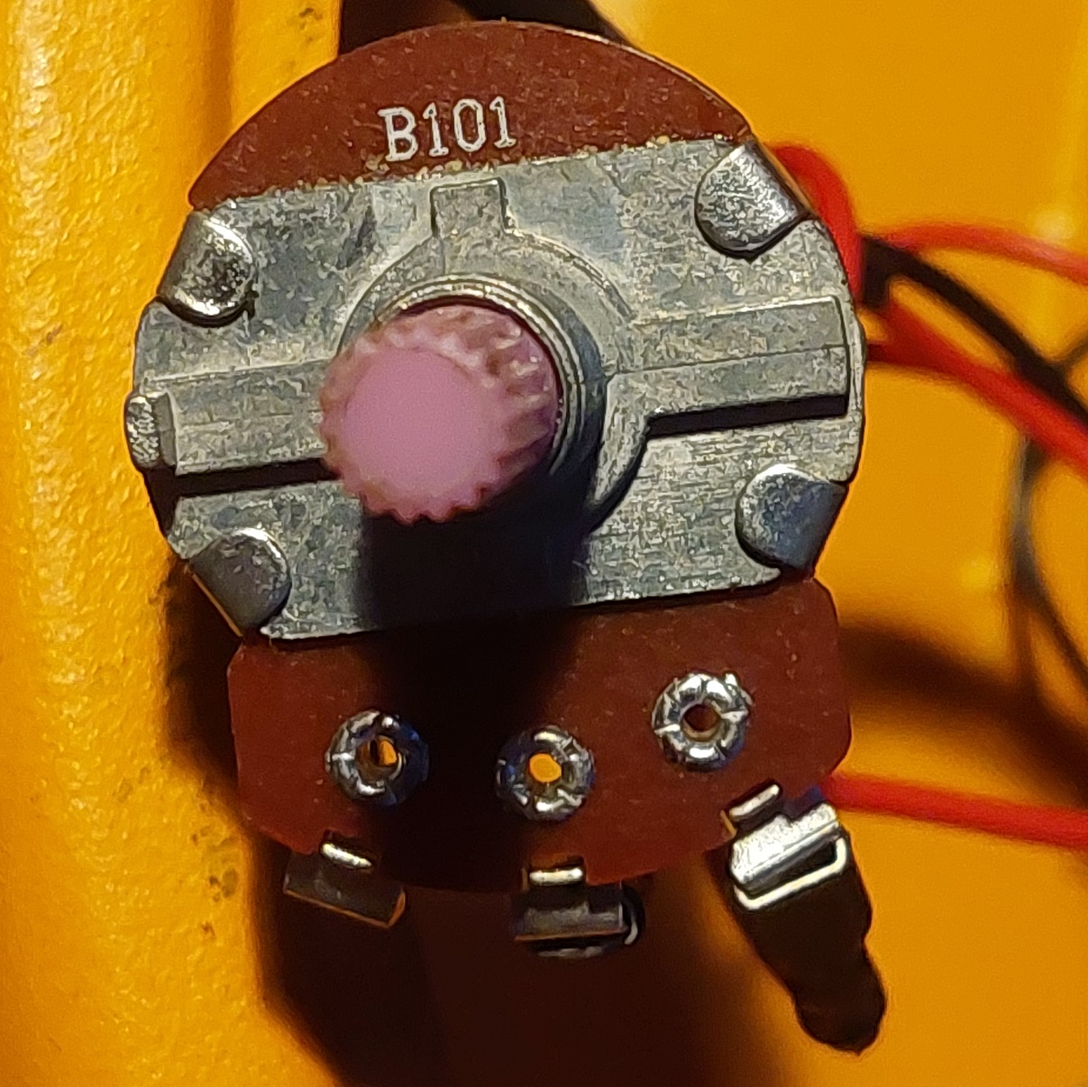

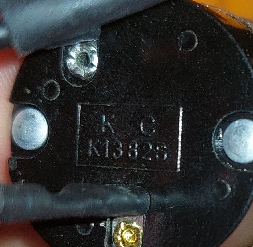

Das Poti hat einen Schalter (ganz nach links gedreht = klick und somit
ist der Grill aus). Der hat vorn die Bezeichnung "B101" und hinten "K C
K1382S"

PS: Das hier ist das Poti wie es bei mir aussieht, allerdings ist es
hier in einer 500k Ausführung
https://de.aliexpress.com/item/32808179719.html ... "B101" wäre bei mir
meines Wissens nach dann 100 Ohm

Mache mal ein Foto von dem Poti.
Sodas man die Beschriftung lesen kann.
Kann aber auch sein das der Lüfter defekt ist.
Aber irgendwo muss man ja anfangen.

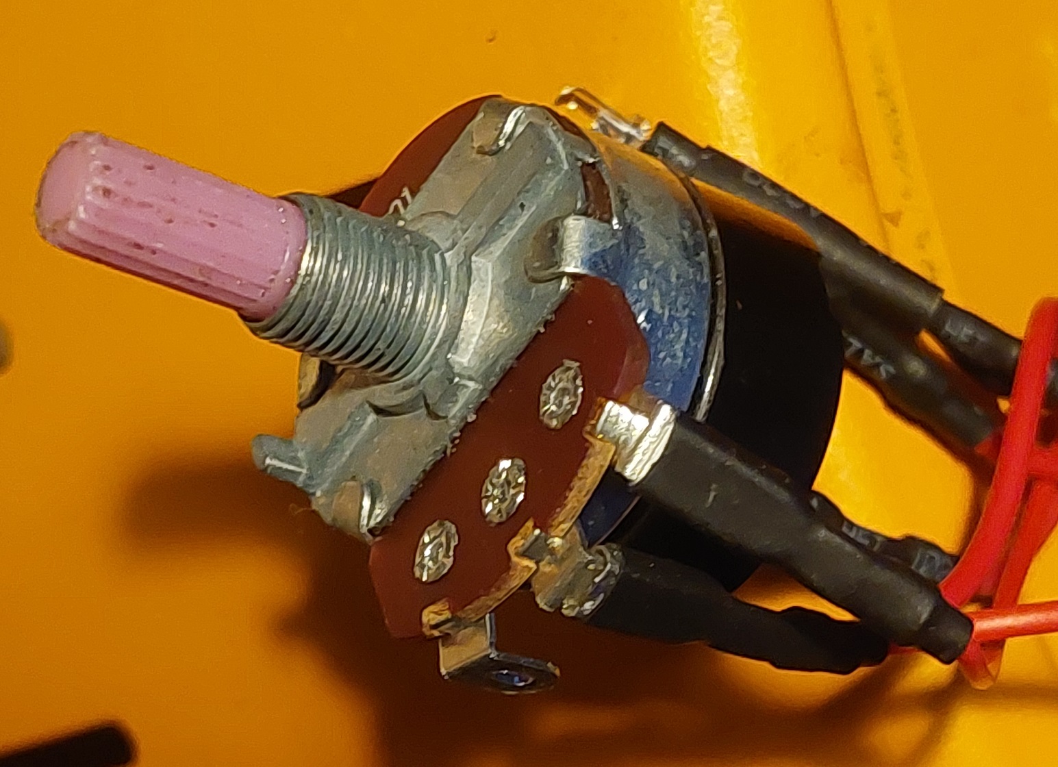

von Hugo K. (huka)
Hier noch die Bilder. Der Lüfter surrt leise vor sich hin ... hab auch
schon überlegt einen "Turbo" Schalter einzubauen ... überbrückt dann
einfach nur den Poti .. aber erst mal ohne Gebastel ...

Der Aufdruck "B101" bedeutet normalerweise 100 Ohm Poti mit linearer
Kennlinie

Mess doch mal zwischen den beiden äußeren, da solltest du die 100Ohm
messen können. Wenn nicht, wäre das schonmal ein Hinweis darauf das es
defekt ist.

exakt 130 Ohm zeigt mir das Messgerät

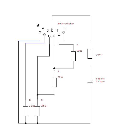

Wenn der Lüfter immer volle Pulle läuft, wird die Holzkohle zu schnell
verbraucht. Aber statt Drehschalter könnte man einen Stufenschalter und
ein paar Festwiderstände nehmen. 5 Stufen + Aus sollten reichen um den
Poti zu ersetzen.

von Harald W. (wilhelms)

Mir gefällt die Idee mit dem Stufenschalter. Ich glaube von den
Abmessungen her würde zum Beispiel der hier passen
https://www.ebay.de/itm/254849711281
Allerdings habe ich keine Ahnung was die Stufen und Pole angeht ... da
gibt es verschiedene Ausführungen ... ich hätte jetzt gesagt, ich
brauche 6 Stufen, 1 Polig, denn es soll ja effektiv nur ein Stromkreis
bedient werden ... allerdings gibts bei 6 Stufen nur 2 Kreise und bei 9
Pole immer noch ein Kreis ... das verstehe ich nicht ... aber das kann
man ja sicher überbrücken, dann ists wieder ein Kreis (?)
Ich habe mal die Schaltung widerstandtechnisch durchgemessen ...
effektiv ist scheinbar alles bis 60-70 Ohm ... über 70 Ohm läuft der
Lüfter nicht aus dem Stand an ... nur wenn er vorher schon lief, dann
läuft er entsprechend langsam ... kann man diesem Umstand irgendwie
"umgehen" mit einem Kondensator oder so, sodass auch der Lüfter aus dem
Stand mit 100 Ohm oder o.Ä. anläuft?
Bei 6 Stufen hätte ich Laie das wie im angehängten Bild gedacht.
Ich habe leider nur 22 und 2,2 Ohm Widerstände ... und dann nur größer
200 Ohm ... keine Ahnung ob die Schaltung Sinn ergibt bzw. überhaupt
funktioniert.
Alles in allem fühlt es sich schon sehr übertrieben an, den Lüfter in
diesen kleinen Dimensionen zu steuern, aber ich merke ja beim Grillen:
selbst die kleinsten Änderungen im Luftzug lassen die Hitze oben am
Grillrost ordentlich variieren
Von daher macht es schon irgendwie Sinn ... ich frage mich nur gerade,
ob vielleicht andere Lüfter besser geeignet wären?
Mir auch.
Stelle Dich nicht so detsch an, Du hast doch eine funktionsfähige
Schaltung gezeigt, ein Pol mit 6 Stufen.
Du kannst auch 10 Positionen nehmen, 8 x 12 Ohm, dann gibt es eine
feinere Auflösung.
von Markus M. (adrock)
Manfred schrieb:
> Spinnerei, dann aber mit Temperatur- und Luftgeschwindigkeitsmessung.
> Das Gerät hat lange Zeit mit dem Drehpoti funktioniert, also gilt es,
> dieses zu ersetzen.
Allerdings, zumal bei der PWM-Variante eben auch kein echter Ausschalter
im "Poti" vorhanden ist, so wie der TE es gerne hätte. Auch dort ist es
ein extra Schalter (siehe das Bild). Ohne den Ausschalter wird die
PWM-Schaltung dann wohl schön die Batterien leer ziehen.
Der Stufenschalter ist schon der beste Ersatz.
Alternativ: Eine Lösung mit Arduino, ESP32, Sanftanlauf,
Temperaturregelung, Rauchdetektor, Grillguterkennung und natürlich
Android App. SCNR.
