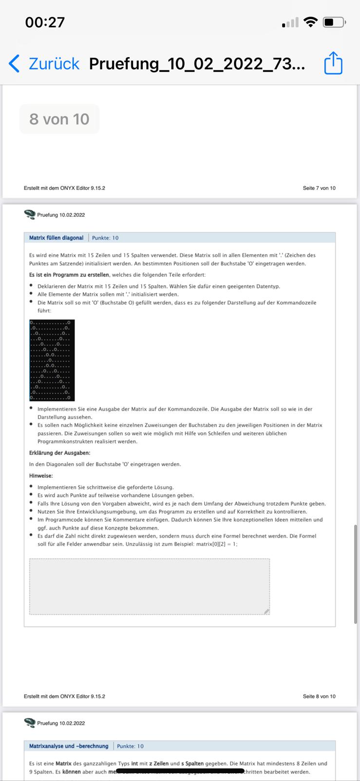

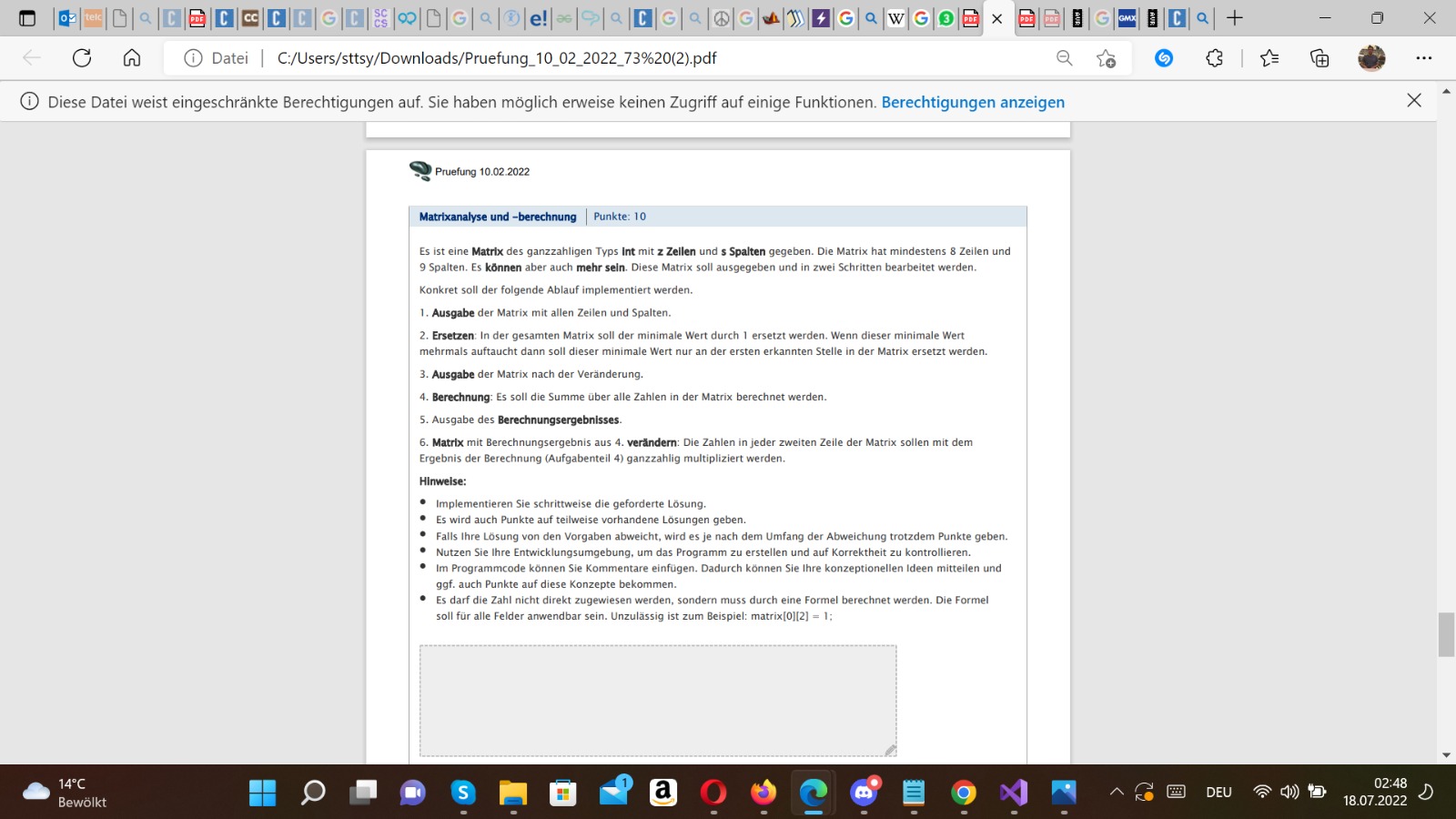

Müsste ich hier zwei Schleifen erstellen? for (i = 0; i< 6; i++); for (j = 0; j<6; j++); Könnte bitte jemand eine Lösungsvariante mir zeigen matrix [6][5] = {0};
Verschoben durch Admin
Puhh die Aufgabe ist so trivial, wenn du dafür SELBER keine Lösung findest, kannst du die Prüfung gleich abmelden. Die anderen Aufgaben können kaum leichter sein.
STM32 User schrieb im Beitrag #7130591: > Puhh die Aufgabe ist so trivial, wenn du dafür SELBER keine Lösung > findest, kannst du die Prüfung gleich abmelden. Nicht nur die Prüfung. Auch die Abendschule/Weiterbildung oder was auch immer das sein soll. So ein Kurs startet ja nicht mit einer Prüfung, sondert endet nach X-Zeit mit einer Prüfung. Von Start der Veranstaltung bis zum Start der Prüfung wurde sicherlich einiges zu diesem Themengebiet durchgekaut. Wenn es dann an solchen Basics scheitert, dann wird's mit dem Rest auch nichts mehr. Die Wirtschaft benötigt auch Hilfskräfte für einfache Tätigkeiten, wenn auch immer weniger. Spargel müssen z.B. immer noch von Hand geerntet werden. Auch die Post hat Personalmangel.
Nathan G. schrieb: > Könnte bitte jemand eine Lösungsvariante mir zeigen Welch komplexe Aufgabenstellung. Hoffen wir mal das die Prüfung nicht schon morgen ist, sonst wird das nix. Eine von vielen Lösungsmöglichkeiten, was auch immer die Aufgabenstellung mit "muss durch eine Formel berechnet werden" meint. Um mir da weiter gedanken zu machen ist es eindeutig zu spät. Kommentare lass ich mal weg, Code ist Doku und so 👍

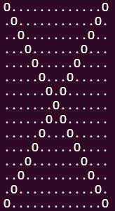

Ja, da kam mir Kevin M. verdankenswerterweise zuvor; mein Lösungsvorschlag war weit weniger diszipliniert strukturiert. Unter prophylaktischer Vorwegnahme des zu erwartenden, vernichtenden Schlundes wie hier üblich erfahrungsgemäss destruktiver Kritik folgt der etwas kommentierte Ansatz.

... und es läuft Welche Gründe gibt es, jemanden ins Lächerliche ziehen zu wollen, wer sich für "Iteration" interessiert {, oder möglicherweise danach auch für "Rekursion"}? & ich werde an Folge -Diskussionen nicht teilnehmen & ich sollte mich nicht darüber lustig machen, wenn jemand versucht, sich solche Konzepte anzueignen.

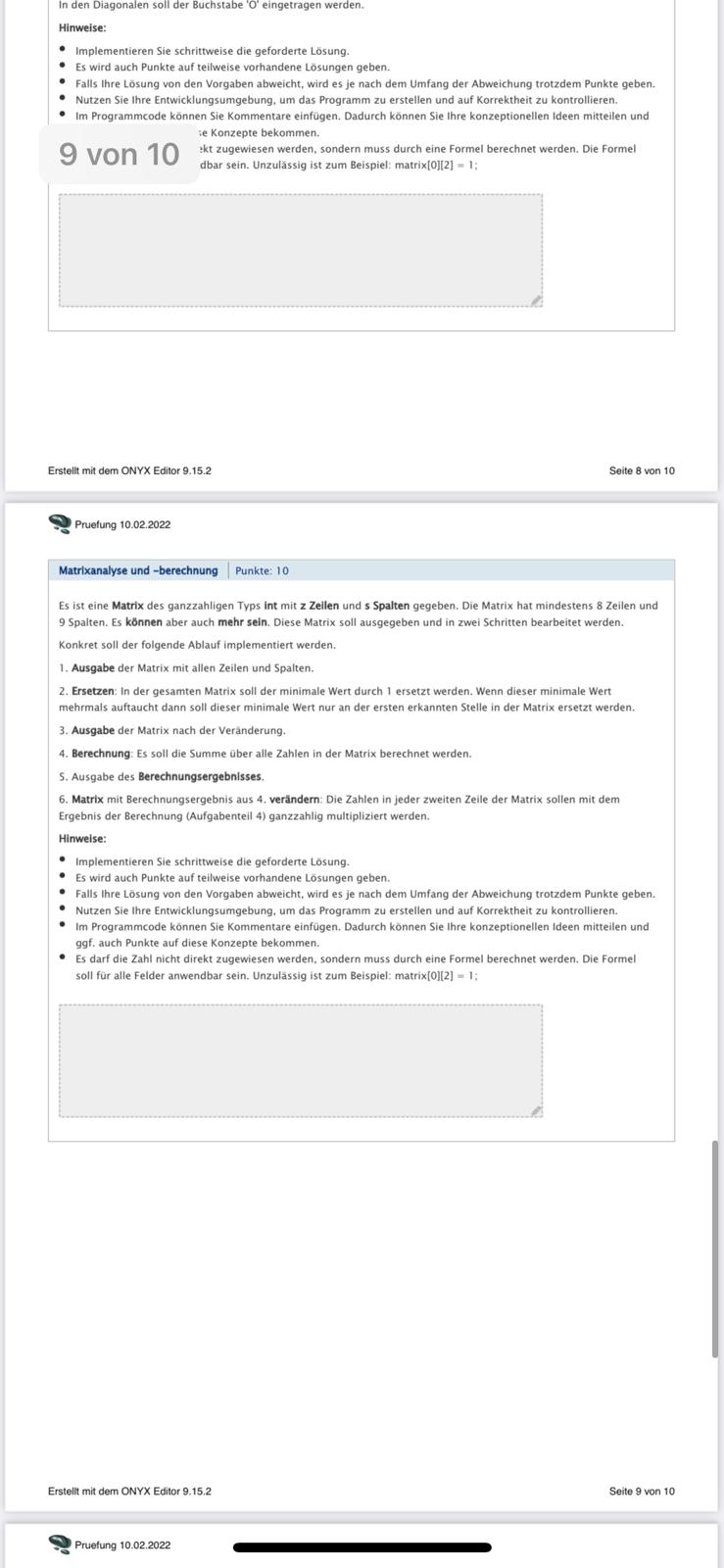

Guten Tag könnten mir bitte jemand bei der Aufgabe, helfen wie man hierbei den minimalen Wert berechnent.
Guten Tag, könnte mir bitte jemand eine Lösungsalternative senden? Müsste ich bereits in dem For-Loop, eine Funktion anwenden?

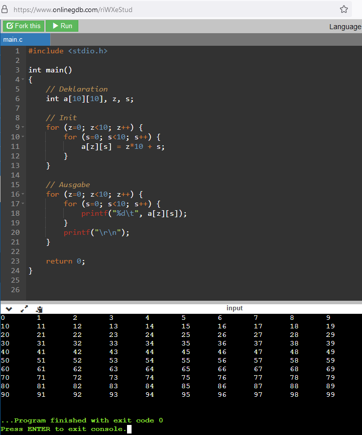

Guten Tag, wenn ich die int matrix_31[10][10] hochzählen möchte, int matrix_31[10][10]={0}; Müsste ich hierbei mehrere For Loops erstellen, denn besser gesagt darf ich keine Wert vorher definieren? i=Zeile; j=Spalte;
1 | for i=0;i<3;i++ |
2 | printf("%d/n",i); |
3 | |
4 | for j=0;j<5;j++ |
5 | printf("%d/n",j); |
oder lieber so Beispiel Matrix-Transposition:

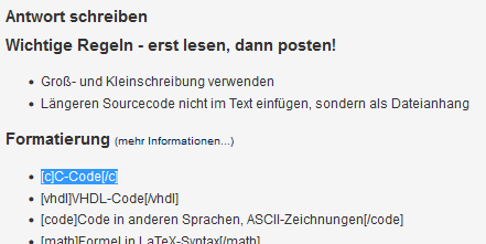

Nathan G. schrieb: > oder lieber so Verwende bitte die [c]-Tags wie in der Anleitung über jeder Texteingabebox beschrieben.
Wow und das von einen Moderator.... Ja "dank" der dauernden Wiederholung der Frage ist von einen Troll auszugehen. Aber: Ein Forum funktioniert anders - es lesen auch viele nur mit oder werden durch Suchmaschinen zu Foren und ähnliche Dienste (ja Dienste zwar unentgeltlich und auf beiden Seiten freiwillig, niemand muss Antworten wenn er den TO nicht mag bzw. dessen Einstellung missfällt) geleitet. Insbesondere im deutschsprachigen Raum in diesen Themengebiet oft halt zu diesen Forum hier. Das sollte an erster Stelle ein Moderator wissen... Und so außergewöhnlich ist die Frage dann auch nicht, es gibt sicherlich viele Leute die mit sehr ähnlichen Aufgaben ihre Probleme haben, bzw. wo Autodidakten gerne auch noch mal eine dritte und vierte Erklärung mit einen echten Beispiel (Code) gebrauchen können. Die nicht "technischen" Hintergründe der Frage sind total uninteressant und gehen keinen was an. Da hat der Troll (hat sich durch dauernde Wiederholung eines Fragenteils vertraten - oder geschah das sogar Vorsätzlich um einen auf Till Eulenspiegel zu machen? - Dann mein Daumen hoch -gut gemacht denn genau so haben die kleinkarierten Bürger in den Eulenspiegelerzählungen auch reagiert - und die Erzählungen sind ja nicht von Himmel gefallen sondern basieren immer auf die Realität) aber genau erkannt wie viele hier im Forum ticken und das man sie immer mit den gleichen Tricks triggern kann - sogar einen Moderator-das war es für ihn also sehr einfach. Ist es denn so schwer einfach auf Fragen von "Schülern" aber auch "Fahrzeug Tunern" "E-Installationslaien" usw. einfach nur den Inhalt betreffend zu Antworten? Wie der "Schüler", Tuner, E-Intallationslaie diese Antworten dann nutzt und sich über kurz oder Lang vielleicht in die Sackgasse manövriert oder Ärger einhandelt ist doch ganz alleine seine Sache...
Ich finde, der Moderator hat richtig reagiert. Es ist doch ein Unterschied, ob ein Laie hier bei einer Reparatur Hilfe benötigt, oder ob ein Schüler/Student sich durch eine Prüfung mogeln will.

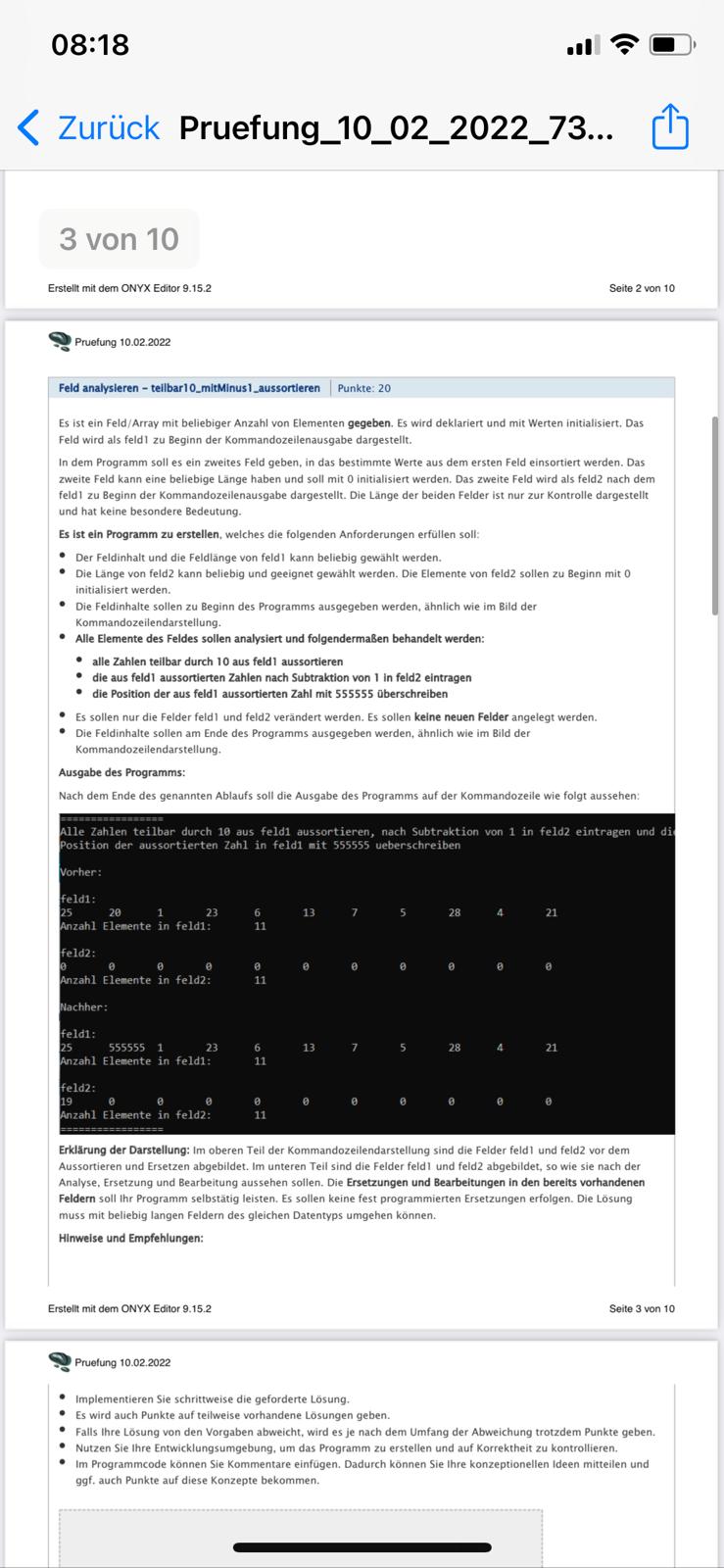

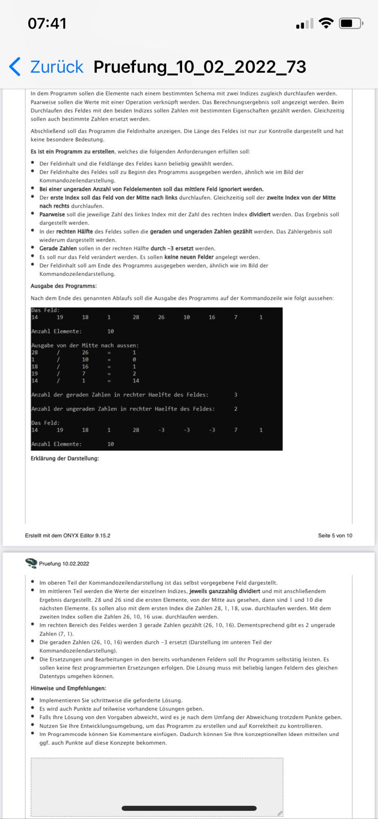

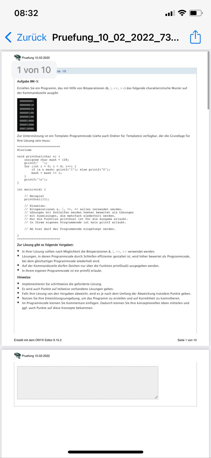

Mutti schrieb: > ein Schüler/Student sich durch eine Prüfung mogeln will Ja, sieht wirklich so aus. Am Anfang die Übungsaufgaben vom 10.2. und dann die Screenshots von heute. Da kann man echt nicht mehr helfen, wenn so wenig Grundlagen vorhanden sind.
Nathan G. schrieb: > Matrix_zeilenweise_und_spaltenweise_hochzaehlen.jpg Na toll, nach Pixelbrei jetzt Londoner Nebel. IT-ler mit Medienbruch, so wird das nichts.
