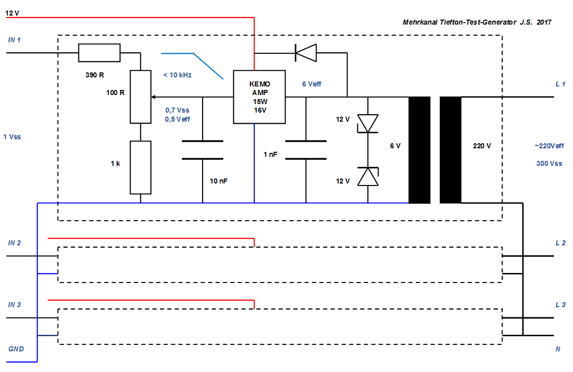

Das ist eine alte Schaltung u.a. zum Test eines 3-Phasenfilters. Habe ich auch gerade wieder hervorgekramt und war in der allerersten Version mal für ein 120V-Lautsprechersignal ausgelegt worden. Arbeitete mit einem Audio-Verstärker-Modul - auf einen Print-Trafo. Dessen Spannungsrückwirkung ist mit Z-Dioden begrenzt, weil der dahinter hängende Sinusfilter ziemlich Leistung aufnimmt und Spannung zurückschieben kann. Die Diode über dem Verstärker ist zu dessen Schutz wenn die Versorgung weggehen sollte. Der C am Ausgang passt die Impedanz für die Höhen etwas an. 1Vss am Eingang entsprechen gut 6 Veff am Trafo und es kamen dann genau 300Vss raus. Wurde mit dem Poti am Eingang justiert. Trafo hatte 18VA, gut halb genutzt mit Reserve für Oberwellen. Der maximaler Eingangspegel (Audio, 1,4V ) führte zu knapp 400V. Die 1,4Vss kommen aus einem bass-optimierten PDM-Wandler eines FPGA bei 3.3V - kapazitiv angekoppelt, wegen Symmetrie. Daher auch noch ein zusätzlicher Tiefpass am Eingang. In der ersten Version war es einfach ein DAC / Audio-Eingang. Das 120V-Original konnte immerhin 12W, brauchte aber dicke ELA-Übertrager. Bei dem gewählten Trafo und AMP kann das Teil wegen der Fehlanpassung nur so um die 5W pro Kanal schätze ich. Aufpassen muss man wegen dem Verstärkermodul; arbeiten teilweise erst ab 40Hz aufwärts.

Tatsächlich benötige ich keine besonders hohe Leistung. Ich muss nur die Messeinrichtungen bedienen können, bei jeweils abgeklemmtem Leitungsnetz. Die Messeinrichtung muss vorher getestet werden. Und ich möchte sie hier im Platz testen können. Die Wellenformen, die hineingeschickt werden müssen, brauchen auch keine kV zu haben und irgendwelche Normen einzuhalten. Die Leistungsbeurteilung und die Lasttests, also das Beschicken mit voller Power, macht der Kunde mit einer eigenen Anlage. Die ist aber stationär. Ich probiere das nun mit den Transformatoren.
