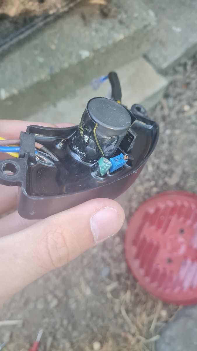

Hallo zusammen, hoffe das ich hier im richtigen Bereich bin, ansonsten bitte verschieben ;) Ich habe ein Problem mit meinen Aggi der mit 400V Systemleistung peak 4,5 KW liefern soll. Soweit so gut. Aber die AVR raucht immer wieder ab. Erst war die original verbaut das war eine Rechteckige für Leistungen bis 3 Kw. Verbaut ist ein 1 zylinder Benzinmotor mit 6,5 PS. Der Generator ist über eine Hilfswicklung geregelt meine um die 90V AC. Der ist so kapput gewesen das sowohl die wicklungen wohl zu heiß wurden und sich zerlegt haben als auch der avr nicht mehr unter 250V geregelt hatte. Neue wicklungen geholt neue AVR die sogar bis 6Kw gehen sollte um Reserven zu haben. Bei dieser AVR ist der Transistor mit dem kühlkörper gebrochen und wahrscheinlich zu heiß geworden. Also nochmal einen neuen geholt den selben wie vom Hersteller verbaut, da ist jetzt der Kondensator abgeraucht. Der ist geplatz und geschmolzen, liegt irgendwie nahe dass diese entweder nicht richtig gekühlt werden, obwohl sie ja vom lüfterrad genauso wie die wicklungen gekühlt werden, oder die avr überbelastet wird. Im Idle kann ich den Aggi auf 51Hz 405V AC einstellen und bei halber Last auf 49Hz 387V AC Der Fliegkraftregler scheint aber auch minimal abzuweichen, weil von Hand sind auch wieder 50Hz drin hat also noch regelbereich welchen er nicht erreicht. Betrieben wird eine 400V wasserpumpe mit 1,5kw leistungsbedarf. Sollte also im Bereich des möglichen sein, da ich eine schräglast der wicklungen verhindern will. Was könnte daher die Ursache sein, dass mir die AVR immer kaputt geht? Liegt es wirklich an der Drehzahlregelung? Oder schein es doch an eventuell fehlender Kühlung zu liegen.

https://www.rotek.at/a000/002/000002120_00_RT_A_de.html Das wäre so ein regler diese sind ja auch für 400v wenn diese über eine hilfwicklung geregelt wird. Das Datenblatt ist auf der Seite rechts.

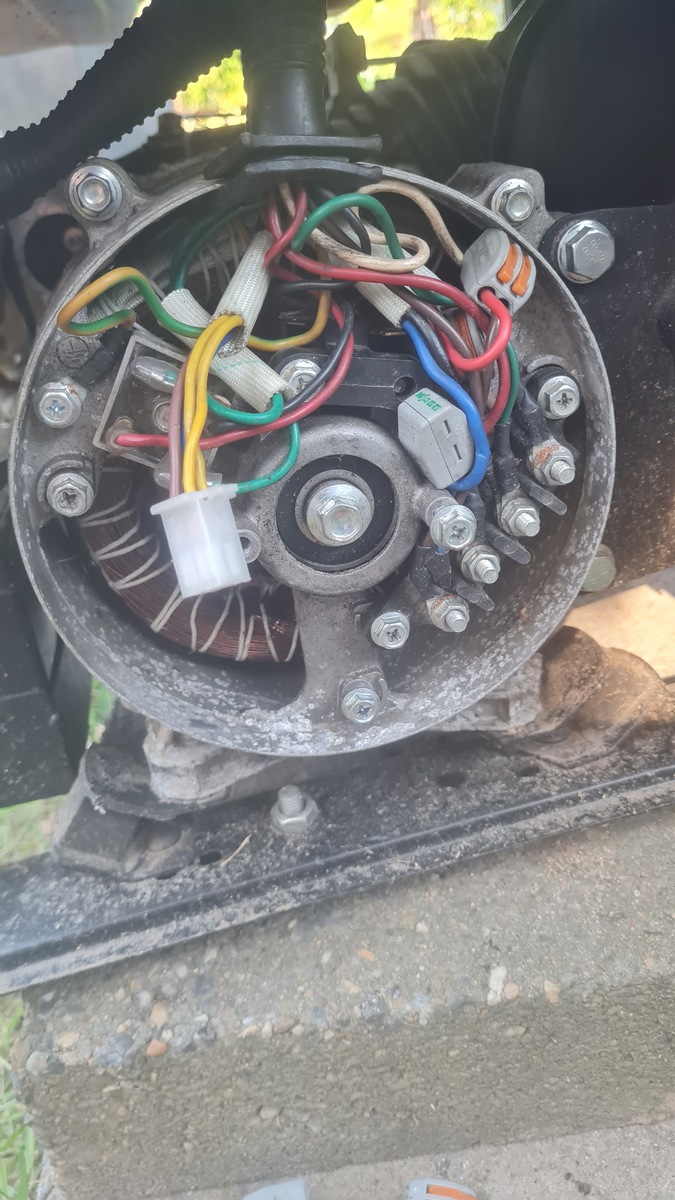

Also es gibt eine wicklung mit um die 90V AC und eine Wicklung mit 18V AC welche die Versorgungswicklung und welche die Messwicklung is müsste ich auch nochmals nachsehen. Da mir alle Regler nur im Sommer ausfallen ist mein Gedanke dass es an einer unzureichenden kühlung liegt, wir hatten heute 35 Grad im Schatten aber dass kann ja kaum sein wenn der nicht mal stark belastet wurde.

Christof U. schrieb: > Also es gibt eine wicklung mit um die 90V AC und eine Wicklung mit 18V > AC welche die Versorgungswicklung und welche die Messwicklung is müsste > ich auch nochmals nachsehen. Ist der Brückengleichrichter okay ? Auf Bild 2 linke Seite zu sehen.
Ja der funktioniert die Batterie wird damit geladen und die zündung mit Spannung versorgt.

Hobby B. schrieb: > Ist der Brückengleichrichter okay ? Auf Bild 2 linke Seite zu sehen. Christof U. schrieb: > Ja der funktioniert die Batterie wird damit geladen und die zündung mit > Spannung versorgt. Aber es kann ja sein, dass eine Diode hier durchlässt. - Messen des Gleich-richt-er. Eine Messung mit Oszi am Gleich-richt-er würde klarheit bringen.
Ok alles klar werde ich prüfen der Generator steht in meinem Garten bin morgen oder am Donnerstag dort und melde mich dann.
