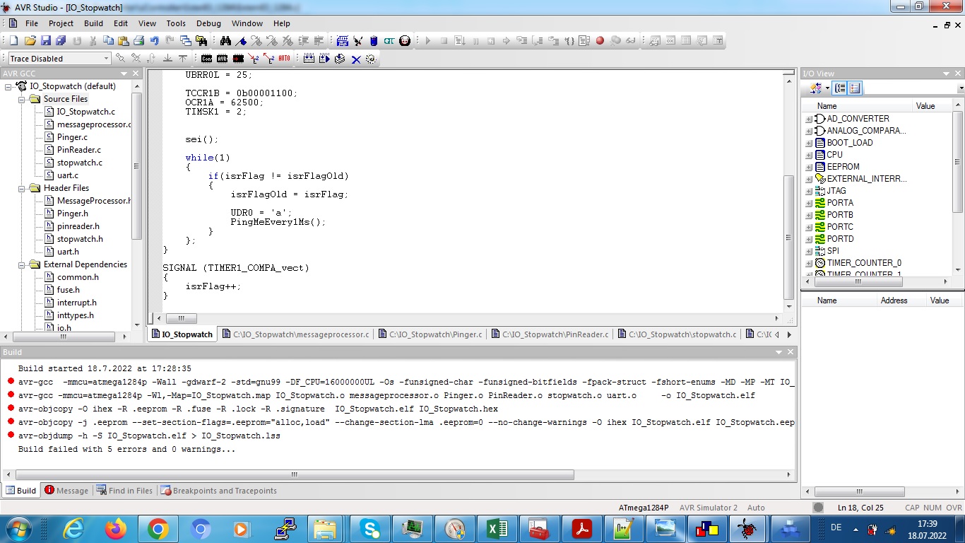

von meiner Toolchain bekomme ich die Meldungen, die im Screenshot zu
sehen sind, bin jedoch nicht in der Lage, die zu deuten. Kann mir jemand
helfen?

Mika schrieb: > von meiner Toolchain bekomme ich die Meldungen, die im Screenshot zu > sehen sind, bin jedoch nicht in der Lage, die zu deuten. In deinem Scrennshot gibts auch nichts zu deuten. Die wesentlichen Informationen dürften weiter oben stehen. > (Vielleicht alles ein Symptom von oben) > Die Timer1 ISR wird offenbar nicht aufgerufen - es kommen keine Zeichen > über UART. SIGNAL wurde kurz vor dem Aussterben der Dinosaurier durch ISR ersetzt. Häng mal deinen kompletten Code hier als Anhang an. Ich tippe ja mal auf ein fehlendes volatile. Screenshots sind da wenig aussagekräftig. Oliver

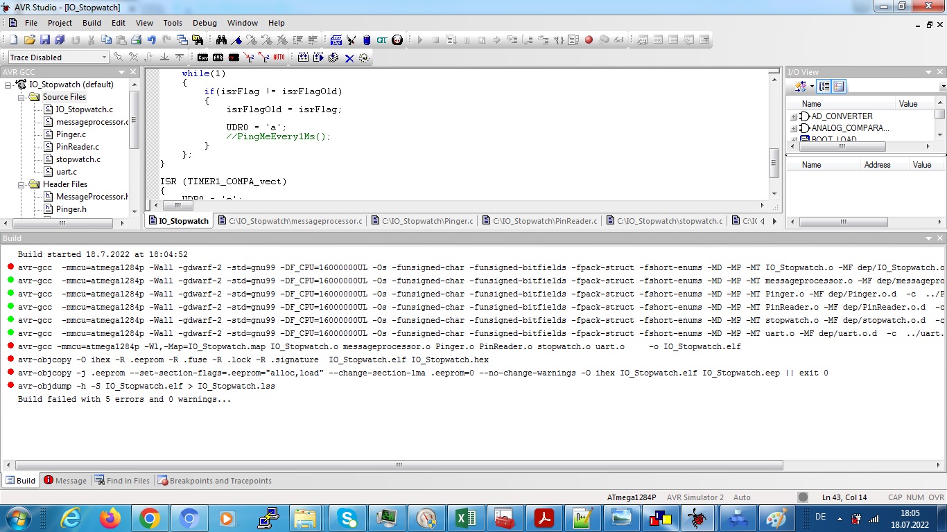

Hm, hab noch mal einen "Rebuild All" gemacht. Im "Message" Tab steht nur "STK500: DONE" Vom Failure Tab habe ich wieder einen Screenshot gemacht, weil ich mir nicht sicher bin, ob die Information mit den roten Bubbles verloren geht. Die Meldungen stammen vom Rebuild All mit den unten genannten Änderungen. Ich hatte die Projekteinstellungen schon mit einem anderen Projekt mit dem selben Prozessortyp verglichen, wo ich die Fehlermeldungen nicht bekomme. Ich habe den einzigen Funktionsaufruf ("PingMeEvery1Ms()"), der aus dem main-File hinausführt auskommentiert, damit es genügt nur dieses an zu hängen - Symptom ist noch das selbe. Nur das Zeichen 'b' kommt zyklisch...

? Wenn ich das zuletzt gezeigte Programm (incl. nachgereichter Zeile) laufen lasse, dann erhalte ich "bcacacaca...". Was hat es mit diesem "Build failed with 5 errors ..." auf sich?
S. Landolt schrieb: > ? > Wenn ich das zuletzt gezeigte Programm (incl. nachgereichter Zeile) > laufen lasse, dann erhalte ich "bcacacaca...". > > Was hat es mit diesem "Build failed with 5 errors ..." auf sich? Da erkennt das Studio die Meldungen und Kommandozeilen fälschlicherweise als Fehler, warum auch immer. Normal ist das nicht. Oliver
Und trotzdem wird, angeblich, eine hex-Datei erzeugt? Merkwürdig ...
Die Meldung kommt vom Studio, nicht von der Toolchain. Oliver

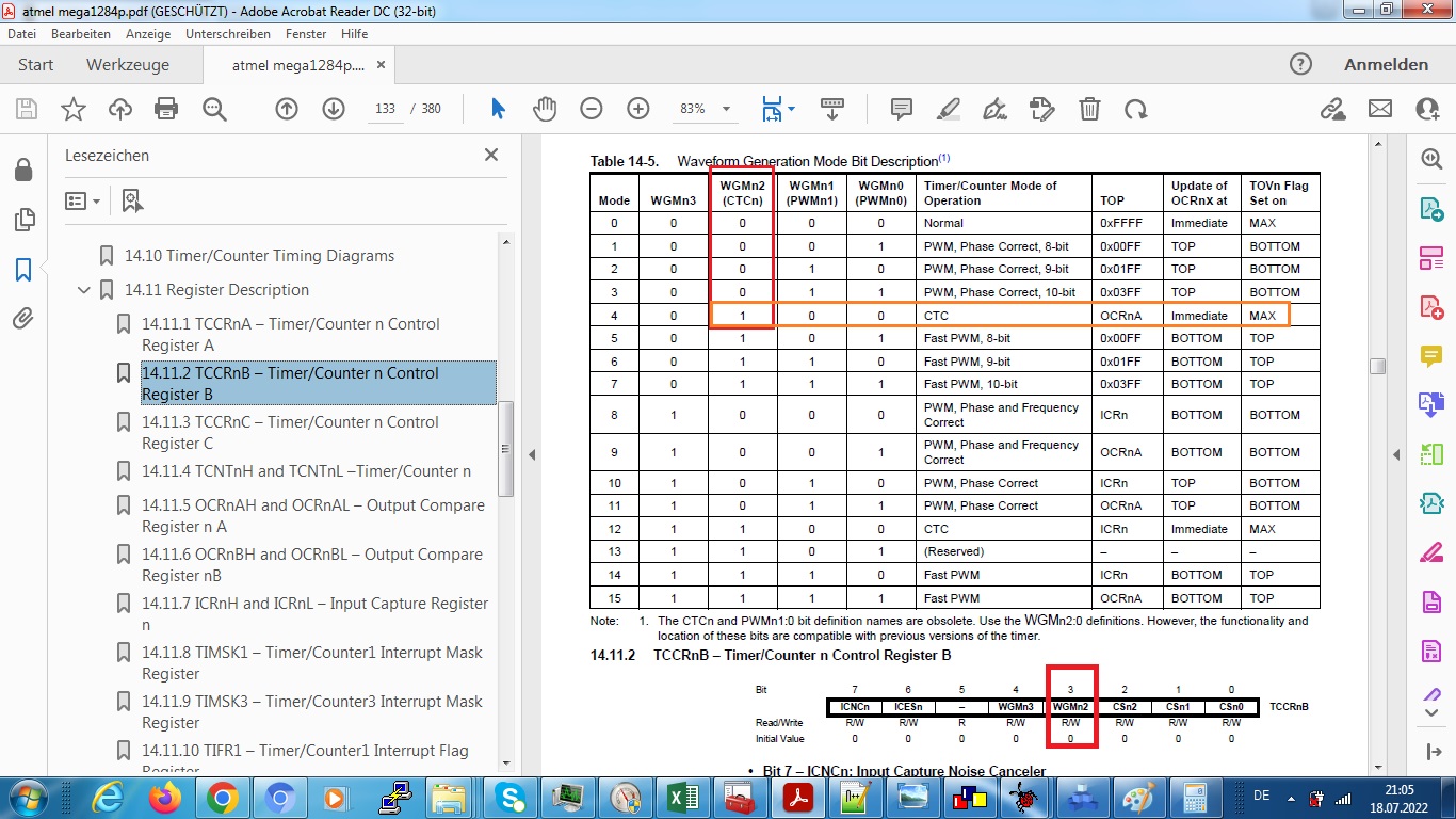

Ist das 'n' nicht, die Nummer, des Timers? So bin ich zu dem WGM12 gekommen (siehe Bild)

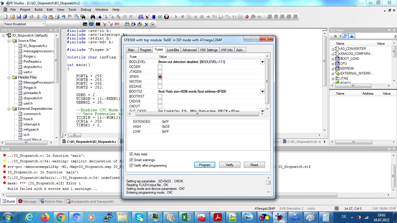

>Bist du denn sicher, daß der richtige Prozessor im Studio eingestellt >ist? Ja, leider - eben noch mal geprüft :>
