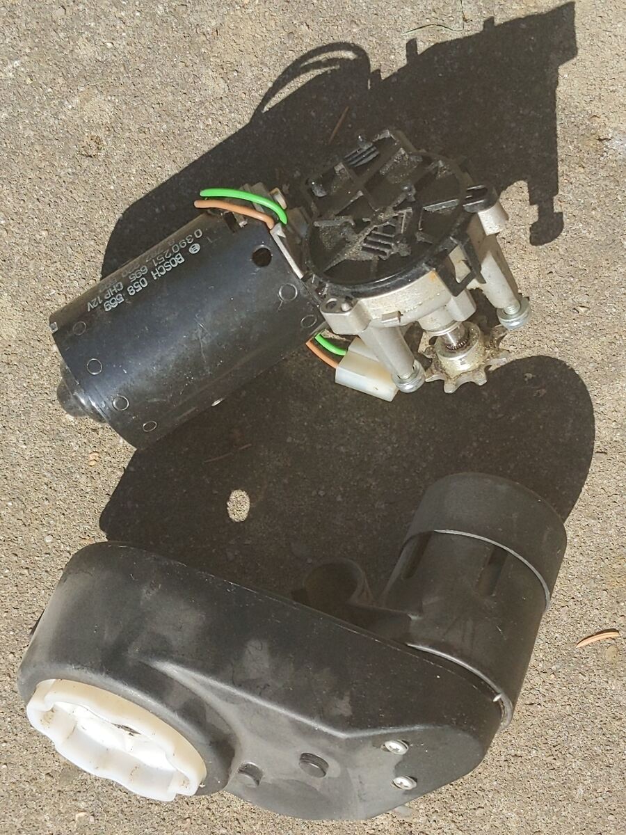

Ich würde gerne zum Müll aufsammeln einen fahrbaren Mülleimer bauen. Auch um die lokale Gesellschaft inklusive Kinder zu beeindrucken, die manchmal den Müll einfach in die Gegend werfen. Hab jetzt Motoren, rasperry bzw. Arduino, elektronische Seite fast fertig. Was aber immer interessant ist: Die Verbindung zwischen Motor und Rädern. Bei Fertigbauboxen scheint das immer mit Zahnrädern gelöst zu sein. Auf amazon gibt es verschiedene fertige, die passen mir aber alle nicht. Meiner soll ziemlich simpel und robust gebaut sein, da ich damit auch auf Schotterwegen (etwas gröbere Steine) fahren will. Ich weiß nun nicht, vor allem bezüglich robust, wie schnell solche Zahnräder brechen, aber gibt es dafür etwas besseres? Jedes Rad einzelner Motor wäre fast overkill. Zahnriemen eventuell? Übersehe ich irgendeine Möglichkeit, die für sowas noch besser passen würde? Ich denke außer diesen zwei Möglichkeiten, Zahnrad oder Zahnriemen, gibt es nicht wirklich etwas?
Schrittmotor oder schnelläufer? Mit Zahnrad (Planetengetriebe wie im Akkuschrauber) kriegst größere Übersetzungen hin als mit einer einstufigen Zahnriemenübersetzung.

Ein Aussenläufer/Radnabenmotor spart jede Art von zusätzlicher Mechanik/Zahnräder/Riemen.
Markus schrieb: > Jedes Rad einzelner Motor wäre fast overkill. Exakt! Du sagst bzw. schreibst es ja selbst. Jedem (angetriebenen) Rad einen eigenen Motor zu spendieren ist ganz sicher kein Overkill. Im Gegenteil vereinfacht sich dadurch Dein Fahrwerk als ganzes (da Du keine herkömmliche Lenkung mehr brauchst) und in Folge auch die Bewegungssteuerung ganz deutlich: 2 angetriebene Räder vorne, dazu ein Stützrad mittig hinten mit um eine senkrechte Achse frei drehbarer Aufhängung ist im Grunde alles was Du für einen sicheren, stabilen Stand brauchst und bringt Dir auch noch maximale Manövrierbarkeit auf minimaler Fläche. Läßt Du die Antriebsräder gegenläufig drehen, kann sich der Mülleimer am Stand um seine eigene Achse drehen; wenn Du sie gleichschnell in die selbe Richtung drehen läßt, gehts geradeaus vor- bzw. rückwärts und gleiche Drehrichtung mit unterschieedlichem Tempo ermöglicht Dir praktisch jeden gewünschten Kurvenradius zu fahren. Markus schrieb: > inklusive Kinder zu beeindrucken, die > manchmal den Müll einfach in die Gegend werfen. Vorsicht! Du könntest die Kinder dadurch leicht dazu verleiten, ihren Müll zukünftig noch viel sorgloser einfach überall fallen zu lassen: Schließlich kommt eh Dein Roboter und kann ihn aufsammeln; sonst wäre er ja ohnehin völlig nutzlos.

Markus schrieb: > Was aber immer interessant ist: Die Verbindung zwischen Motor und > Rädern. Ist nicht die Mechanik das Erste, was man baut ? > Bei Fertigbauboxen scheint das immer mit Zahnrädern gelöst zu sein. Sicher. > Auf amazon gibt es verschiedene fertige, die passen mir aber alle nicht. Vielleicht hättest du mit dem Motor-Rad Modul anfangen sollen. > Meiner soll ziemlich simpel und robust gebaut sein, da ich damit auch > auf Schotterwegen (etwas gröbere Steine) fahren will. Kinderauto. Da ist ein Motor mit Zahnraduntersetzung drin. Und wenn ich davon aus gehe, dass dein Mülleimer keine Lenkung hat, sondern lenkt in dem das Rad auf einer Seite schneller dreht als auf der anderen, dann eben 2 solche Motoren aus 2 Kinderautos. Alternativ 2 Scheibenwischermotoren aus einem Auto. Brauchen mehr Strom, sind dafur kräftiger. Oder du stellst einfach den Mülleimer auf ein (ausrangiertes) Hoverboard, dann fährt er von alleine und du kannst deine bisher gebaute Technik wegschmeissen.

Nimm einfach 1 Hoverboard und flashe diese alternative software auf die Steuerung: https://github.com/EFeru/hoverboard-firmware-hack-FOC Billiger und einfacher geht es kaum. Du erhälst: 2x Radnabenmotor 1x Steuerung 1x Akku
