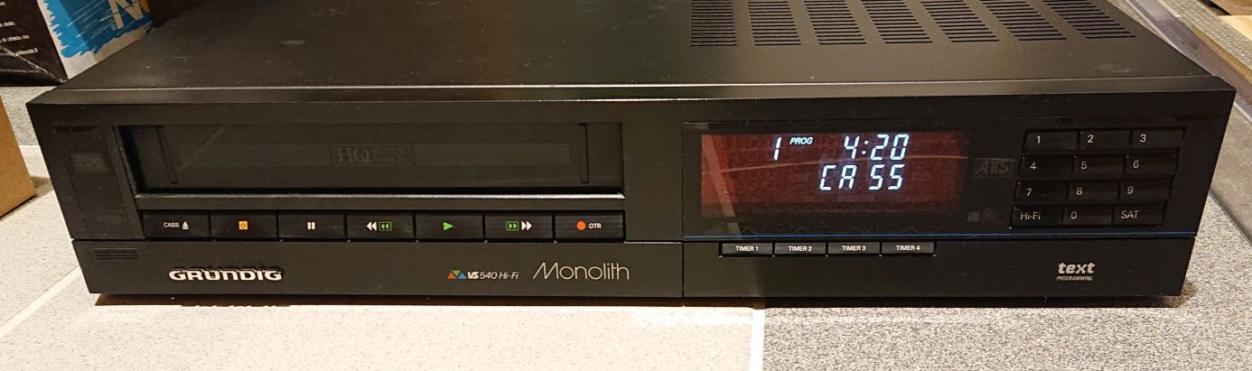

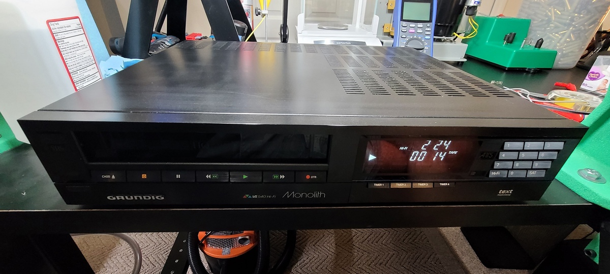

Ich hatte als Jugendlicher einen Grundig VS-530 (die mono Version). Fuer
die Stereo Version hat mir damals das Geld nicht gereicht. Jedenfalls
hab ich vor kurzem einen 540iger auf eBay gesehen und musste einfach

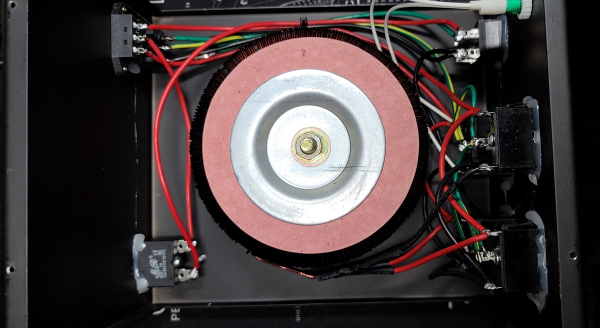

zuschlagen. Ich habe auch einen Stromumwandler gekauft der die Spannung
von 120 auf 240 V anhebt.
Zuerst hab ich das Teil von aussen und innen gereinigt.

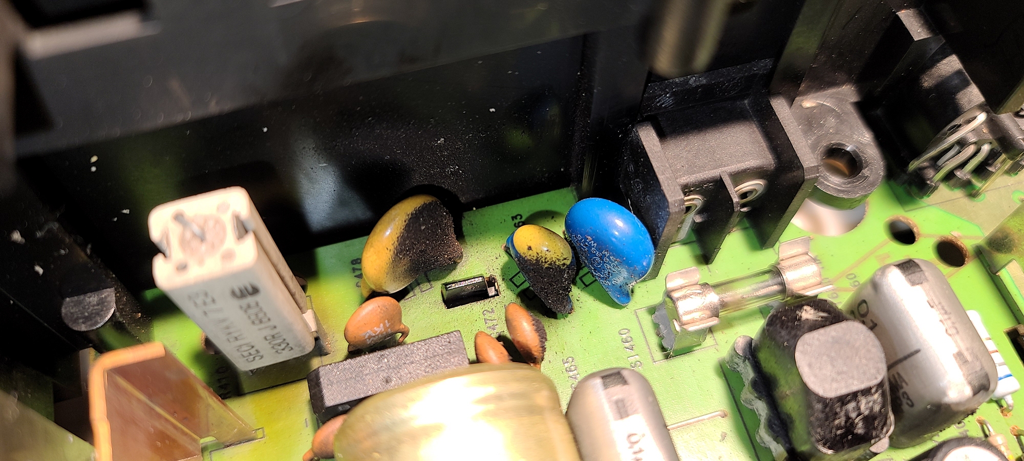

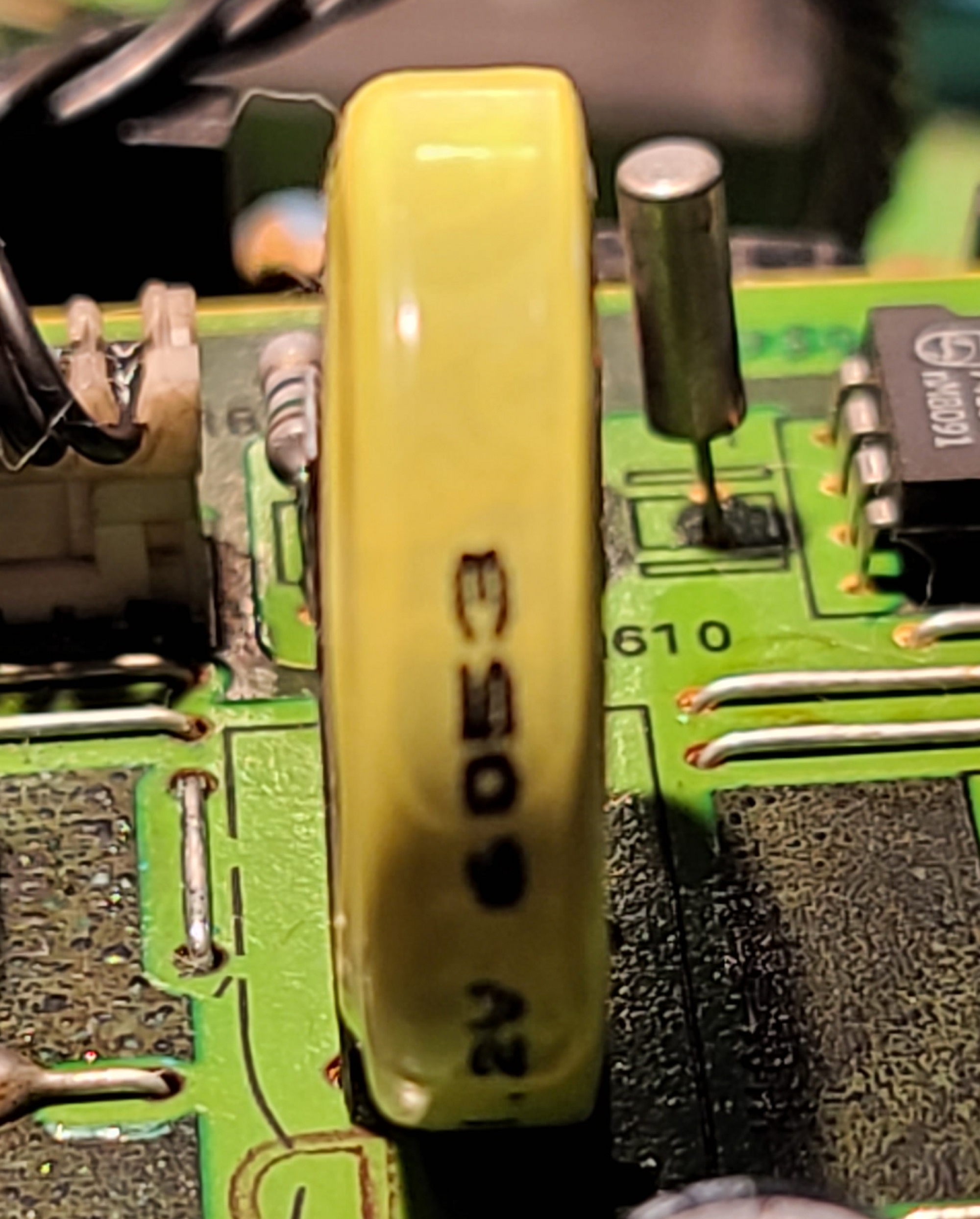

Heute hab ich dann den Videorekorder angeschlossen. Die Anzeige ging an,
aber sobald ich eine Kassette reingeschoben hatte, gab es reichlich
Zischen und dunkel grauer / schwarer Rauch kam raus.

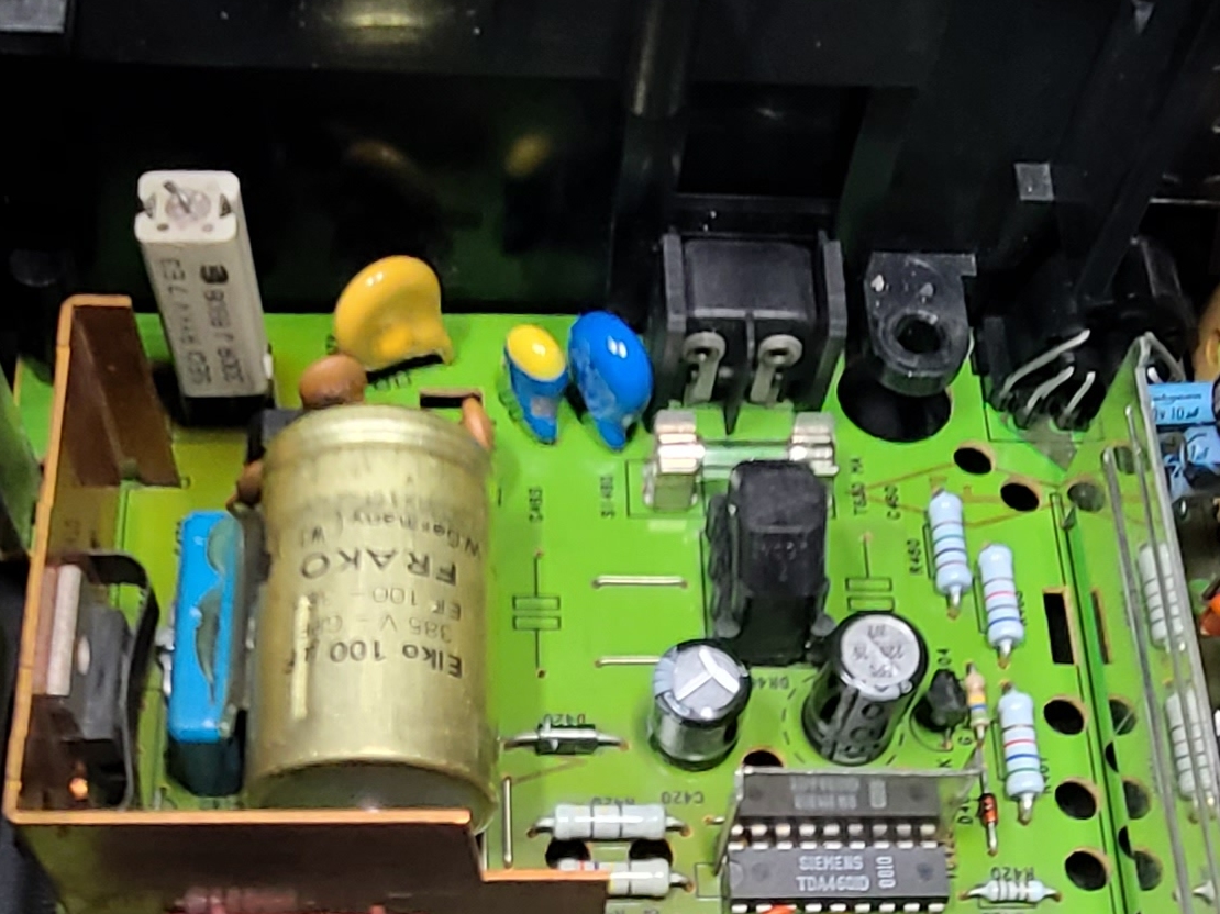

Ich hab den Stecker gezogen, den Deckel abgenommen, und nachgeschaut.
Ein paar Bauteile sind schwarz, alles im Netzteil Bereich.

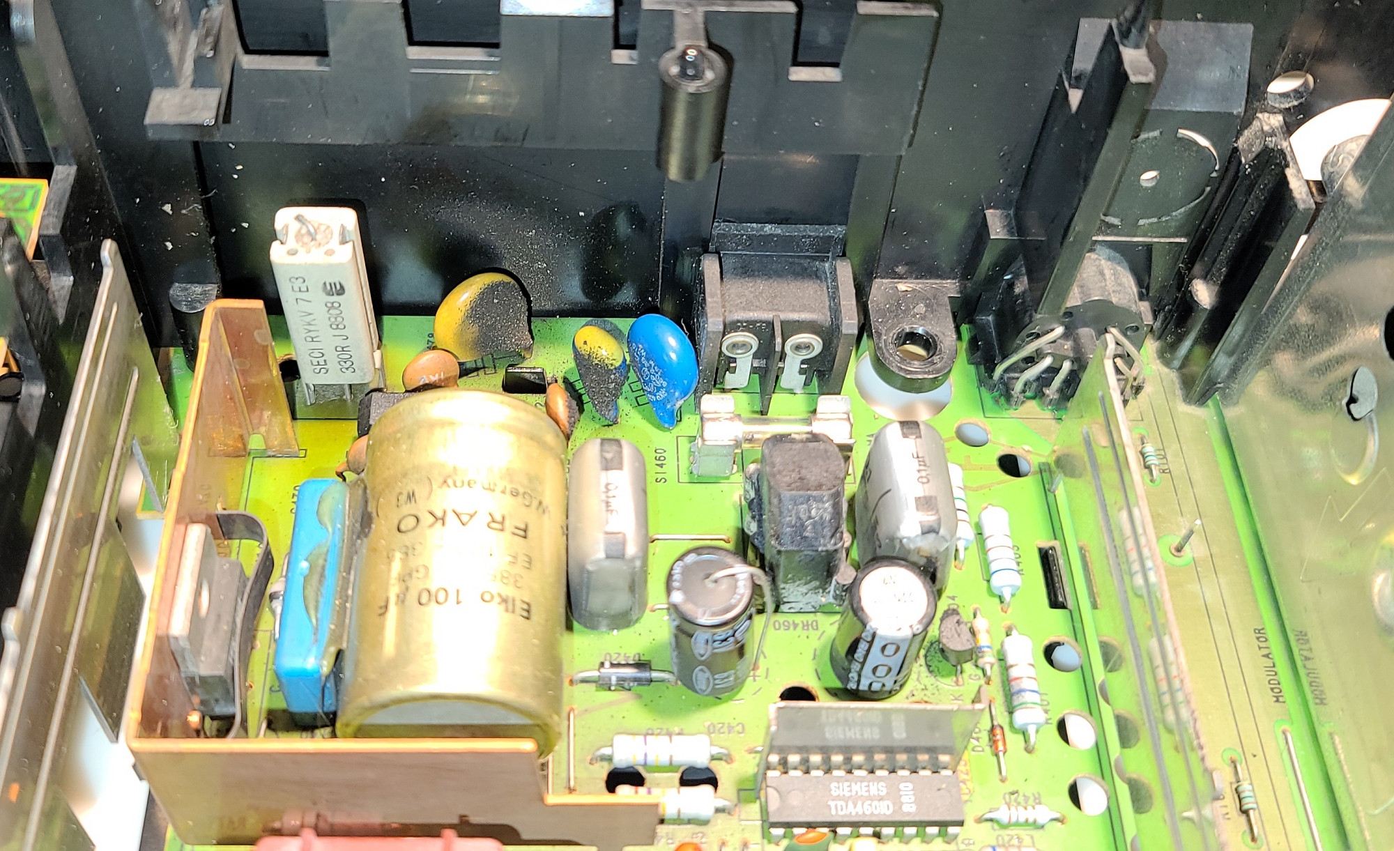

1.) Ich bin mir nicht sicher, welche Bauteile den Geist aufgegeben
haben. Anbei ein paar Fotos. Was sagt Ihr?
2.) Welche Bauteile sollte ich zusaetlich austauschen?
3.) Ich hab dann die Spannung am Stromumwandler gemessen. Ohne Last
sitzt der bei 247 V. Der Rekorder is angegeben mit bis zu 240 V. Hat
dieser Stromumwandler das Netzteil gegrillt? Angeblich soll in
Deutschland bis 253 V normal und innerhalb der Norm sein (230 v plus /
minus 10%). Ich glaube damals als der Rekorder rauskam war es eher 220 V
plus / minus 10%.
4.) Der Akku sieht so aus als wenn er bald auslaeuft. Ist das ein 2 V
Akku? Ich keonnte einen Link mit Model Nummer gebrauchen.

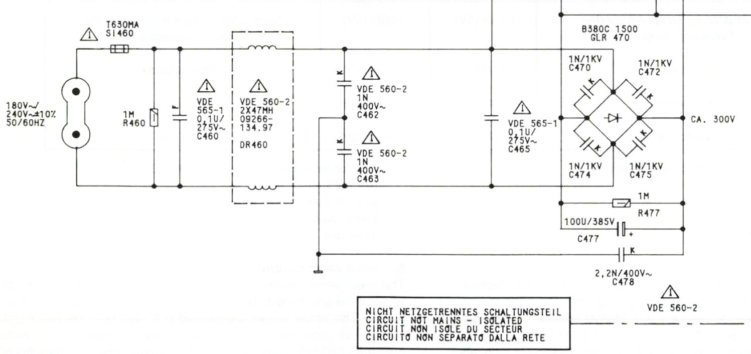

Die 247V sind kein Problem, aber die alten MP-X2
Funkentstörkondensatoren haben über die Jahre Wasserdampf aufgenommen,
die musst du auswechseln.
Der Akku ist eine einzelne NiCd Zelle, also 1,2V. In der Bauform wird
man kaum mehr eine bekommen, aber man kann eine größere mittels Litze
anschließen.
von Olaf (Gast)
So wie es aussieht kamen wohl die VDRs nicht mit der Spannung aus
deinem Wandler klar. Eigentlich kein Wunder, die gehen nach Jahren
auch schonmal einfach so kaputt und dein Wandler hat es wohl
auf die Spitze getrieben. Und die X2 Kondensatoren scheinen
auch abgedampft zu sein oder werden es bald.

von H. H. (Gast)
VDR gibts da keinen.

Die Funkentstör-C sind nur auf dem deutschen Markt Vorschrift, ansonsten
auch sind unnütz wie ein Blinddarm, kannste getrost weglassen.
Zuerst aber Ursachenforschung betreiben und nicht im Nebel stochern, das
bringt nichts.

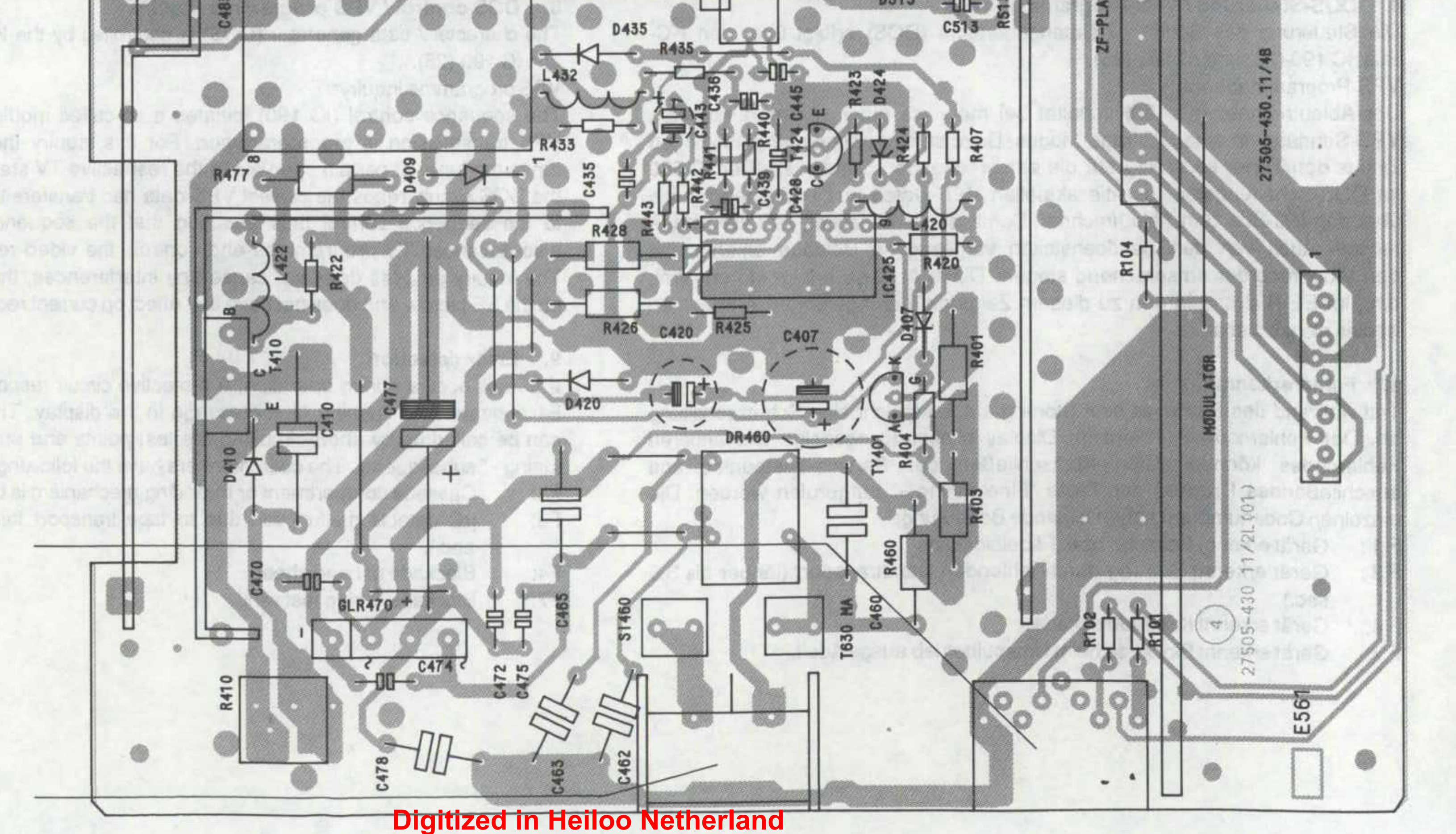

Und wieso eruierst nicht, wo der Ruß herkam?
Warum ist da kein Foto der Unterseite - Platine?
Die Dmontagearbeit kannste Dir sowieso nicht sparen, also was soll die
Prokastination?
Der Lageplan alleine hilft uns und Dir auch nichts, etwas mehr
Motivation oder lass es.

Don S. schrieb:
> Hab die Bestellung aufgegeben, werd mich wieder melden.

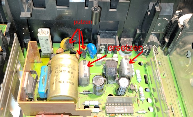

Hoffentlich nicht wieder die gleichen WIMA Bonbons.
Ich sehe, das da schon mal jemand den Elko am TDA4600 getauscht hat,
hatte anscheinend nur axiale Bauform vorrätig. Bau da einen frischen
100µF/50V Elko in radial ein.
"Oszillator" ist ein Forentroll, man sollte ihn ignorieren, wie auch
seine alter Egos "rudi ratlos" oder "schlaumaier".
Wenn Du wissen willst, was mit Deinen Kondensatoren passiert ist, im
englischsprachigen Raum heißt das auch "Rifa madness" (Wortspiel mit
"reefer madness"). Ersetzen nicht durch gleiche "neue" Bauteile, sondern
durch moderne Äquivalente. Die fliegen Dir dann auch nicht wieder um die
Ohren.

Hab eine neue Variante bestellt:
https://www.mouser.com/ProductDetail/505-MPX21W3100FG00KS
Ich hab grad auch noch einen 100µF 63v 105C bestellt, danke fuer den
Tip.
Auf eBay gibts noch passende 1.2v Zellen, hab das auch geordert:
https://www.ebay.com/itm/274899896789

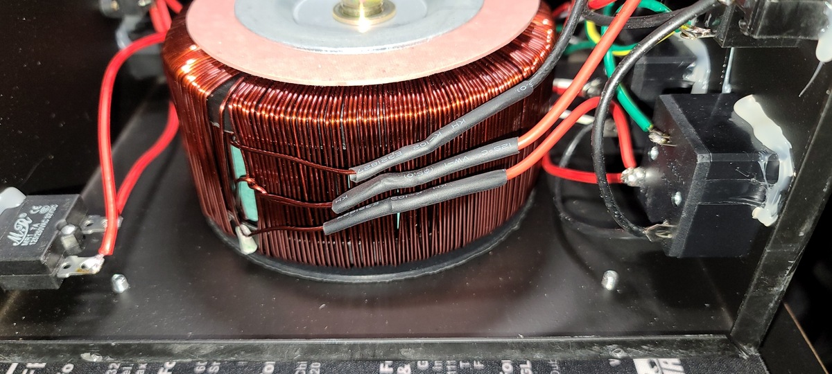

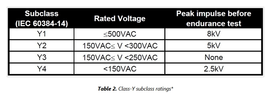

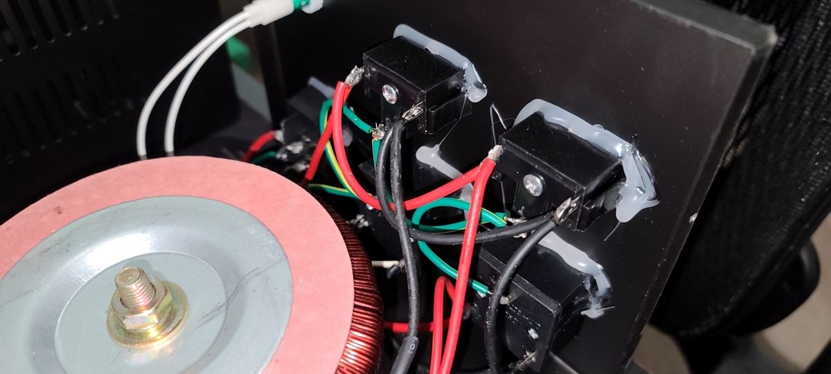

von Thomas R. (thomasr)
@Don,
Bei solchen Experimenten bitte unbedingt einen echten Trenntrafo
verwenden, nicht nur einen „Stromumwandler“. Das sind oft genug nur
Spartransfomatoren, d.h. nicht galvanisch getrennt.
In deinem Fall (in den USA) wird da vermutlich nichts passieren, weil
man von 120 auf 230 hochtransformiert. Die Y-Kondensatoren im 230Volt

Hier der Wandler den ich gekauft habe:
https://www.amazon.com/dp/B08MRP1KTP
Hab den grad mal aufgemacht, anbei ein paar Fotos. Denkst Du der ist
problematisch fuer meinen Rekorder?
Alles bestens. Wenn da ein richtiger Transformator drin ist, wie man
sieht, klappt das.

Ach wo, der ist bestens geeignet.
Hat der Trafo tatsächlich nur drei Anschlüsse?
Dann wäre es tatsächlich ein Spartrafo (autotransformer) und ich würde
ihn nicht verwenden.
Dann müsste zwischen Eingang und Ausgang dieses „Stromumwandlers“ eine
niederohmige Verbindung bestehen, nachmessen.
H. H. schrieb:
> Thomas R. schrieb:
>> 230Volt. Das hält kein Y Kondensator
>> für ein 120Volt Netz lange aus.
> Es gibt keine Y-Kondensatoren für weniger als 250VAC.
Leider waren die nicht mehr sichtbar um das zu verifizieren. Aber für
Amiland gelten sicher andere Werte?
Nachtrag: Bild mit Werten

von Peter D. (peda)
Das ist ein Spartrafo, man sieht schön die beiden mittleren Anschlüsse

von Stoer P. (stoerpeak)
Anbei der Schaltungsteil des Netzfilters
Streitet euch gern weiter über Definitionen!
Die Warnung vor der Verwendung von Spartrafos für 120 Volt Geräte mit PE
Anschluß und eingebauten Y-Kondensatoren an einem 230 Volt Netz steht.
Das wird nur selten vorkommen, denn wie schon das letzte Bild zeigt sind
das entweder Kondensatoren, die NICHT gegen den PEN geschaltet sind
sondern nur gegen eine interne "Masse" oder es sind Geräte mit
"Weitbereichseingang", deren Y-Kondensatoren für die höhere Spannung
gegen PE ausgelegt sind.
Der "Normalsterbliche" wird selten den ersten Fall erleben, denn wer
importiert heutzutage noch solche Geräte aus USA?

von Nichtverzweifelter (Gast)
Thomas R. schrieb:
> Das beschriebene Verhalten trifft doch nur für Geräte mit
> Schutzleiteranschluß zu. In Geräten ohne PE gibt es keine
> Y-Kondensatoren!
Hier im VS540 sind es drei Stück, in der Siemens Schatulle H42 [hatte
Thomas R. gerade in seinen Fingern] sind es zwei. Beide Geräte zeichnen
sich dadurch aus, keinen PE im Netzanschlusskabel mitzuführen. Und
trotzdem sind es Y-Kondensatoren, und zwar GENAU das.
> das .. Kondensatoren, die ...
> nur gegen eine interne "Masse"...
...direkt in leitender Verbindung mit dem Blechgehäuse des
Videorecorders stehen. (Oberseite, Flanken)
von Don S. (crockett)
Die Ersatzteile kamen heute an. Neuer 100 uF Elko, neue Sicherung, und
neue 1.2V 80mAh NiMH Batterie. Hab die alten "Sicherheits"kondensatoren
rausgeholt, alles sauber gemacht, und darauf verzichtet die neuen
einzubauen, da die den selben Mist geschickt hatten.
Hab das gesammt Chassis, alle Platinen und die Mechanik saubergemacht,
neu geschmiert, Reset durchgefuehrt und getestet.

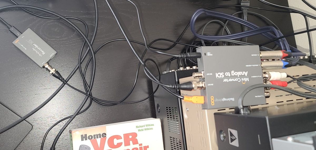

Er laeuft soweit einwandfrei. Werd bald ein paar alte Pal Aufzeichungen
mit meinem BlackMagic Analog to SDI Converter and UltraStudio 3G
Recorder digitalisieren.
Vielen Dank fuer all die Hilfe! Ich hab ein paar Dinge gelernt und werd
mich leichter tun, in Zukunft mehr Projeket anzugehen.
I'll be back!
von Robert K. (Firma: Zombieland) (rko)
Don S. schrieb:
> UltraStudio 3G Recorder
Dein Recorder sieht interessant aus - läuft der ohne PC (ohne Software)
also direkt auf Speicherkarte?
https://www.ebay.de/itm/334473537094?epid=10040213213&hash=item4de02d2646:g:Sp8AAOSwxfFip9nq
Ausgänge sehe ich da nicht, nur Eingänge?
Steht doch in der Beschreibung:
>Computer-Schnittstelle Thunderbolt3 (Mac OS, Windows und Linux)
Robert K. schrieb:
Der braucht einen PC, und da der Rekorder in SDI aufnimmt, einen recht
schnellen mit viel Speicherplatz, und wie Robert bemerkt hat, einen
Thunderbolt 3 Anschluss.
Der Rekorder kommt mit gratis capture und edit Software. Die capture
Software is nicht gut aber es gibt ein paar Alternativen.
Bis jetzt hab ich nur NTSC tapes digitalisiert. Dafuer brauchte ich
einen VHS Rekorder mit Time Base Corrector und zusaetzlich einen DVD
Rekorder dazwischen der das Bild noch weiter aufarbeitet.
Ich bin mal gespannt wie es mit dem Pal tapes und meinem Grundig
Rekorder laufen wird. Warte derzeit auf einen Scart Adpater.
By the way: einer der Sicherheitskondensatoren hatte Funken aus dem
Gehaeuse hereaus gesprueht, fuer bestimmt 10 Sekunden, bis ich den
Stecker ziehen konnte. Die Mistdinger sind echt ein Brandherd und Grund
warum ich sie rausgelassen habe.

> ausgetauscht gegen MKP-Typen, die ebenfalls von WIMA waren. Die Zeit
> bleibt auch bei WIMA nicht stehen.
Die Zeit blieb noch nie stehen. Wenn letzte Woche im Videorecorder nach
30Jahren  die Kondensatoren abgefackelt sind dann waere es eigentlich
klug nochmal genau dieselben einzubauen. Weil von denen weisst du ja das
die erst wieder in 30Jahren abfackeln und dann bist du ja selber schon
Tod. Wenn du dagegen was ganz anders einbaust dann halten die vielleicht
40Jahre, vielleicht auch nur 4. Wer weiss das schon?
Olaf
> https://de.wikipedia.org/wiki/Entst%C3%B6rkondensator#Sicherheit
da steht doch alles.
Du nimmst eben X1 statt wie bisher X2 und alles ist erledigt.
Die alten X2 sind abgefackelt, das hätte schon mal so nicht passieren
dürfen auch wenn sie alt sind.
Warum also wieder Risiko spielen, wenn es für ein paar Euro mehr was
besseres gibt?
Dann gibt es noch eine zweite Möglichkeit!
Wie kann es denn überhaupt passieren, daß die X2 abfackeln?
Einschaltmoment sag ich nur - Der 110V zu 230V Konverter ist hier
vorgeschaltet und jetzt kommt es darauf an die Einschaltspitze zu
vermeiden.
Wahrscheinlich war der nachgeschaltete Recorder ebenfalls schon auf
"on"?

Ach so, für die Suchfaulen das passende Zitat:
Durch eine Degradation oder einen sicheren Ausfall der X- und
Y-Funkentstörkondensatoren in Netzfiltern besteht lediglich die Gefahr,
dass die für dieses elektronische Gerät geltende EMV-Grenzwertkurve
nicht mehr eingehalten wird. Dies könnte zu einer Reklamation des Kunden
führen.
In der Praxis erweist es sich jedoch als äußerst unpraktisch und daher
als höchst unwahrscheinlich, dass die Einhaltung der EMV-Grenzwertkurve
eines elektronischen Geräts vor Ort beim Endkunden überprüft wird. Erst
wenn das elektronische Gerät im Betrieb als Störverursacher
identifiziert wird, wird in den meisten Fällen dem genauen Grund für die
Verursachung der Störung nachgegangen. Daher ist davon auszugehen, dass
in den allermeisten Fällen eine Alterung oder ein Ausfall eines
Funkentstörkondensators in einem Netzfilter nicht wahrgenommen wird,
und daher dann das Endprodukt ohne die ursprünglichen Eigenschaften
des X- oder des Y-Kondensators weiter betrieben wird.
Ersatz = vergebene (Liebes)Mühe zum Blinddarm. Der wird auch nicht
ersetzt.
von Karl B. (gustav)
Schlaubauer schrieb:
> Was spricht dagegen, diese Blinddärme ganz wegzulassen?
Weil andere Geräte dabei kaputtgehen können.
Ich zitiere gerne das selbst erlebte Beispiel mit dem blockierenden
Küchenmixermotor und der DVB-T-Box.
Der Transient war so groß, dass Schmelzsicherung in der Box auslöste,
weil VDR-Widerstand ansprach.
Wäre jetzt ein Entstörkondensator im Mixer ordnungsgemäß eingebaut
gewesen, wäre keine solch hohe Strom/Spannungsspitze entstanden.
Glücklicherweise fing die Schutzbeschaltung im Netzteil der DVB-T-Box
den Fehler ab. Sonst wäre wieder ein Gerät mehr Sondermüll entstanden.
Und wenn plötzlich Dein DAB+ Radio stummschaltet, wenn sich nicht
entstörte Geräte sich ein/ausschalten.
Kann Dir das vormachen.
Wama ohne Entstörer. Immer wenn Motor von Vorwärts aud Rückwärts und
umgekehrt umschaltet, schaltet Radio stumm.
Eindeutig mit dem Motor korreliert. Die Wama bekommt dann das passende
Entstörfilter. Fehler beseitigt.
Wenn man im industriellen Umfeld arbeitet, gelten andere Grenzwerte.
Aber TO möchte Gerät im Wohnzimmer betreiben.
ciao
gustav
Man kann es auch andersherum sehen.
Die Störungen, die von anderen Geräten aus dem Netz eingekoppelt werden,
werden durch diese Kondensatoren auch weggekappt.
Es ist nicht nur eine Einbahnstraße.
Bei Trafonetzteilen dämpft der Trafo Transienten schon genug.
Aber bei SNTs sieht die Sache schon ein bischen anders aus.
Wer anderer Meinung ist, sollte das auch hinreichend begründen.
ciao
