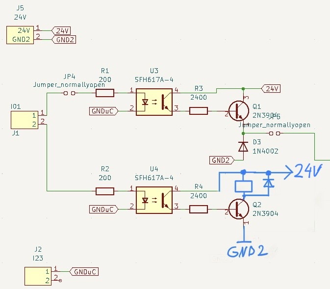

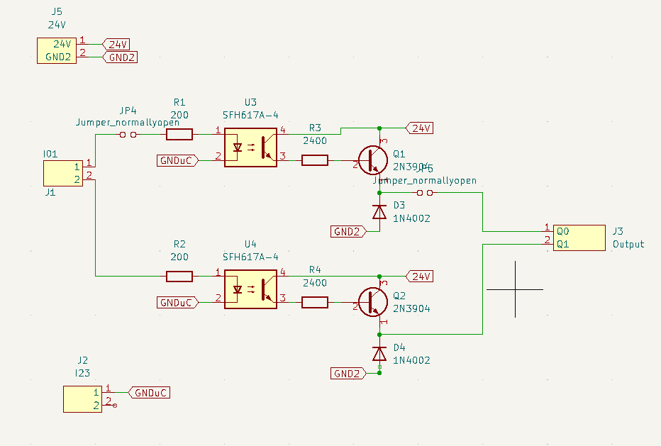

Hallo zusammen, ich habe ein Problem bezüglich der hier zu sehenden Optokoppler-Transistor Schaltung. Ziel ist es mit einem µC [5V] den Optokoppler zu schalten, welcher einen Basisstrom auf den zu sehenden NPN-Transistor einprägt. Der NPN-Transistor soll demnach 24V durchschalten. Die Diode war als Freilaufdiode gedacht, da ein Relais als induktive Last angeschlossen werden soll. Ich habe den oberen Teil der Schaltung auf eine Lochrasterplatine aufgelötet. Leider brennt mir der Transistor zeitnah nach der Inbetriebnahme durch und mir erschließt sich der Grund nicht. Hat jemand eine Idee? Hinweis: Anders als in der Zeichnung angegeben wurde als Transistor ein BC337-25 Transistor verwendet. Vielen Dank für Eure Mithilfe Viele Grüße
Kevin K. schrieb: > zeitnah nach der Inbetriebnahme durch und mir erschließt sich der Grund > nicht. Hat jemand eine Idee? Zu hohe Verlustleistung. Er arbeitet schliesslich in Kollektorschaltung und hat nur begrenzt Strom am Eingang, da bleiben von den 24V schon einige Volt hängen, und bei ordentlichem Strom wird es ordentlich heiss. Keine Ahnung, warum du keine normale Schaltung aufbaust. https://www.bristolwatch.com/ele/opto_isolated.htm

Erst mal sollte man erfahren, welchen Widerstand die Relaisspule hat. Dann: was heißt hier 'zeitnah'? Millisekunden oder Minuten? Wenn für die Ausgänge ein Kurzschluss aufbaubedingt auszuschließen ist, sind R3 und R4 überflüssig. Die Basis nimmt sich nur soviel Strom wie notwendig ist...
Warum sind da Basiswiderstände? Welchen Strom schiebt der uC durch dle OK? (messen)

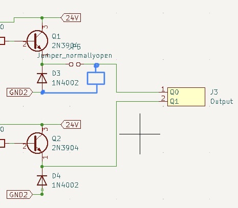

Eduard I. schrieb: > Kannst Du bitte mal noch skizzieren, wie das Relais da dran hängt? https://www.mikrocontroller.net/attachment/564187/IMG_0672.jpg

Kevin K. schrieb: > ich habe ein Problem bezüglich der hier zu sehenden > Optokoppler-Transistor Schaltung. Ziel ist es mit einem µC [5V] den > Optokoppler zu schalten, welcher einen Basisstrom auf den zu sehenden > NPN-Transistor einprägt. Der NPN-Transistor soll demnach 24V > durchschalten. Eine sog. Kollektorschaltung ist hier ungünstig. Nimm besser eine normale Emitterschaltung.
Harald W. schrieb: > Kevin K. schrieb: > >> ich habe ein Problem bezüglich der hier zu sehenden >> Optokoppler-Transistor Schaltung. Ziel ist es mit einem µC [5V] den >> Optokoppler zu schalten, welcher einen Basisstrom auf den zu sehenden >> NPN-Transistor einprägt. Der NPN-Transistor soll demnach 24V >> durchschalten. > > Eine sog. Kollektorschaltung ist hier ungünstig. Nimm besser > eine normale Emitterschaltung. Ist auch nicht mehr Aufwand, andere Transistoren braucht es auch nicht. https://www.mikrocontroller.net/attachment/564190/IMG_0673.jpg

MaWin schrieb: > Kevin K. schrieb: >> zeitnah nach der Inbetriebnahme durch und mir erschließt sich der Grund >> nicht. Hat jemand eine Idee? > > Zu hohe Verlustleistung. > > Er arbeitet schliesslich in Kollektorschaltung und hat nur begrenzt > Strom am Eingang, da bleiben von den 24V schon einige Volt hängen, und > bei ordentlichem Strom wird es ordentlich heiss. > > Keine Ahnung, warum du keine normale Schaltung aufbaust. > > https://www.bristolwatch.com/ele/opto_isolated.htm Ich hatte ehrlich gesagt nur auf die Schaltfunktion des Transistors geachtet und nicht auf die Art der Transistorschaltung an sich. Ich hatte zu Probezwecken einen 47kOhm Widerstand angeschlossen und P=(U^2)/R gerechnet, wobei sich eine Verlustleistung im MilliWatt-Bereich ergab. Deshalb habe ich mir über eine zu hohe Verlustleistung keine Sorgen gemacht. Würde eine Emitterschaltung wie schon genannt keine Probleme verursachen? Vielen Dank für Ihre Antwort

Jörg R. schrieb: > Eduard I. schrieb: >> Kannst Du bitte mal noch skizzieren, wie das Relais da dran hängt? > > https://www.mikrocontroller.net/attachment/564187/IMG_0672.jpg Genau so war es gedacht. Vielen Dank für Ihren Beitrag

Kevin K. schrieb: > hatte ehrlich gesagt nur auf die Schaltfunktion des Transistors geachtet Der Witz ist, dass der Transistor in deiner Schaltung gar nicht schaltet, sondern im ohmschen Bereich der Kennlinie betrieben wird. > Würde eine Emitterschaltung wie schon genannt keine Probleme verursachen? Sie hätte weniger Verluste im Transistor, weil der Transistor tatsächlich übersteuert werden und im Schaltbetrieb arbeiten könnte. Anmerkung: weine Schaltung mit dem BC327 ist übrigens auch eine Emitterschaltung... > über eine zu hohe Verlustleistung keine Sorgen gemacht. Wenn du einen 47k Widerstand als Last dran hattest, dann darf auch bei deiner Schaltung überhaupt nichts heiß werden. Und selbst wenn du da das Relais mit seinen 15mA anschließt, wird dem Transistor nichts passieren, weil da bestenfalls Verlustleistung im unteren zweistelligen mW-Bereich anfällt. Du hast also einen Fehler im Schaltungsaufbau. Die reale Schaltung entspricht nicht dem Schaltplan. Kevin K. schrieb: > aus Testgründen einen 47kOhm Widerstand angeschlossen. Hast du mal mit dem Multimeter gemessen, ob der tatsächlich 47k hat?

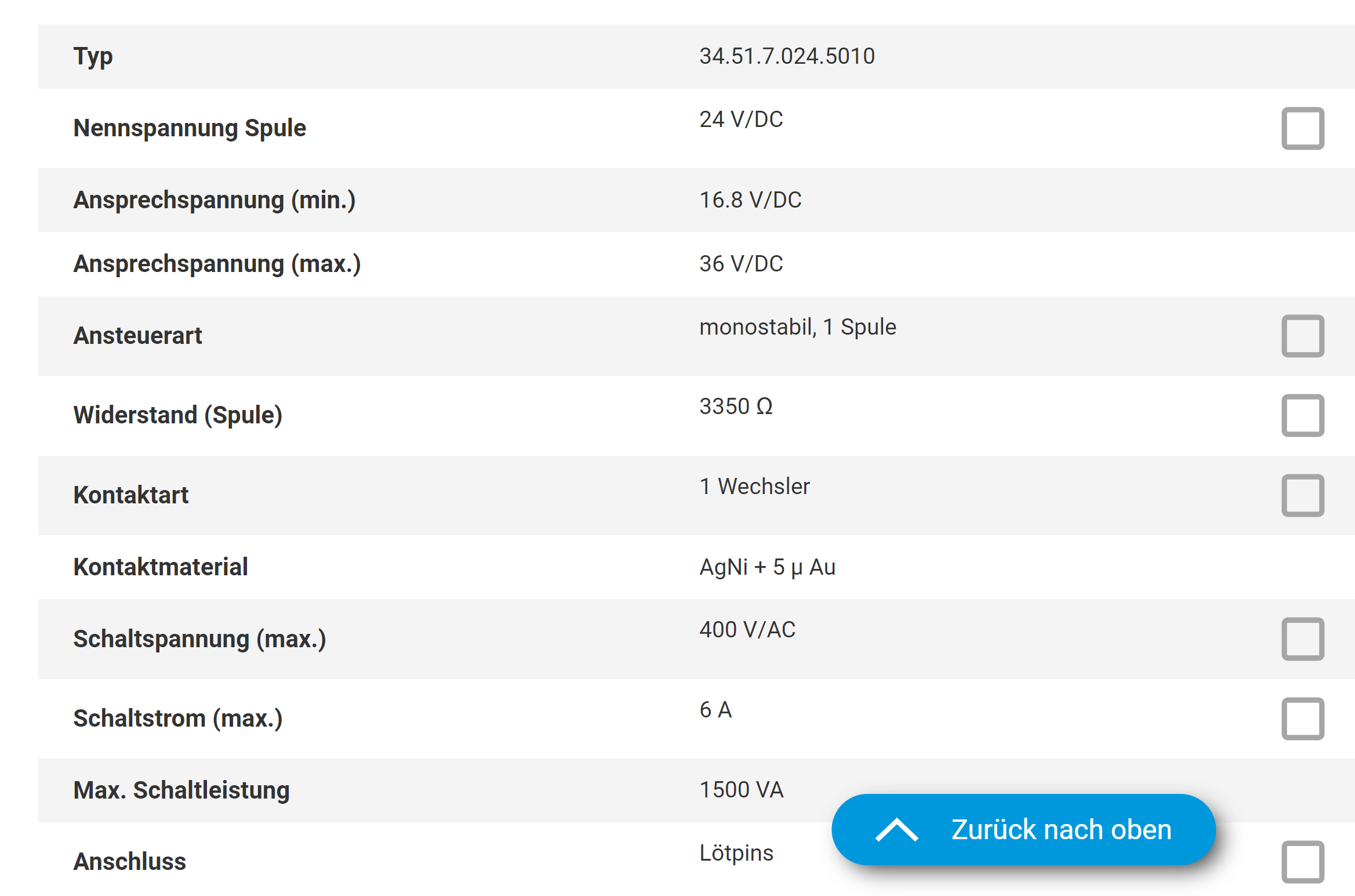

Kevin K. schrieb: > Das > "richtige Relais", welches angesteuert werden soll ist von Finder (siehe > Anhang). Natürlich ist die Emitterschaltung die bessere Wahl. Trotzdem hätte die Kollektorschaltung bei dem Relais ohne Probleme auch funktionieren müssen, auch ohne dass irgendwas warm wird. Und der etwas erhöhte Drop am Transistor ist dem Relais egal, es zieht bereits ab 16.8V garantiert an (wenn die Abschrift aus dem Datenblatt vom Händler richtig ist). Klar, es fällt am Transistor an C-E etwas mehr ab (<2V) als in der Emitterschaltung (≈0.2V), aber es fließen weniger als 10mA durch die Spule; macht am Transistor keine 20mW Verlustleistung. Du brauchst auch bei Weitem nicht so viel Ansteuerstrom für die LED im OK. 1mA statt ≈20mA hätten locker gereicht. Auch ohne OK mit einer Emitterschaltung musst du der Basis nicht mehr als 1mA spendieren. Das kann jeder µC-Ausgang ohne Probleme. Lothar M. schrieb: > Du hast also einen Fehler im Schaltungsaufbau. Die reale Schaltung > entspricht nicht dem Schaltplan. Mit Sicherheit!

HildeK schrieb: > Trotzdem hätte die > Kollektorschaltung bei dem Relais ohne Probleme auch funktionieren > müssen, auch ohne dass irgendwas warm wird Allerdings hätten R3 und R4 ersatzlos gestrichen werden müssen.
H. H. schrieb: > Oder BC547/BC337 mit 2,2kOhm Basiswiderstand. Das reicht für ein Relais > völlig. Und der Basiswiderstand ergibt auch meist einen genügenden Schutz der Ausgänge des µCs gegen irgendwelche Störungen.
Elektroniker schrieb: > Allerdings hätten R3 und R4 ersatzlos gestrichen werden müssen. Richtig; das hatte ich schon weit oben in einem vorhergehenden Beitrag erwähnt.
Lothar M. schrieb: > Du hast also einen Fehler im Schaltungsaufbau. Die reale Schaltung > entspricht nicht dem Schaltplan. Ganz sicher. Freilaufdioden falsch rum, oder Relais entspricht nicht dem genannten (ist vielleicht die 5V-Variante), Transistor falsch drin, ... @TO: zeig doch mal den Aufbau, bei dem das Problem auftritt.

Kevin K. schrieb: >>> Die reale Schaltung entspricht nicht dem Schaltplan. >> >> @TO: zeig doch mal den Aufbau, bei dem das Problem auftritt. > > Die Freilaufdiode war gar nicht eingelötet, da es nur ein Testaufbau ist > und als Ausgang war nur der 47kOhm geschalten. Weder mit 47k noch mit dem 3,35k-Relais würde der Transistor abbrennen, wurde Dir schon erklärt.
Kevin K. schrieb: > Ich denke ich löte die Schaltung nochmal auf eine Lochrasterplatine. > Nur dieses Mal schalte ich den Transistor gegen Masse ;D. Das Ergebnis zeigst Du uns dann mal, als Foto und als Schaltplan. Den Schaltplan aber so wie er tatsächlich umgesetzt wird. Was schaltest Du mit dem Relais? Für solch kleine Versuchsaufbauten ist ein Steckbrett besser geeignet.
