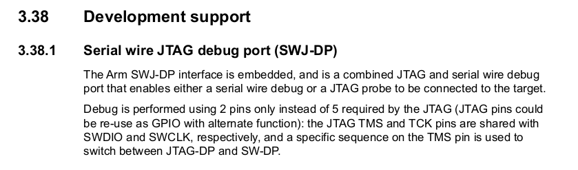

In Cube MX wird die SWJ Schnittstelle standardmäßig (durch den generierten Code) deaktiviert.
Stefan ⛄ F. schrieb: > In Cube MX wird die SWJ Schnittstelle standardmäßig (durch den > generierten Code) deaktiviert. Ich gehe davon aus, dass du die SWD-Schnittstelle meintest. In CubeMX war zwar "JTAG (4-wire)" eingestellt, µVision hat aber trotzdem den Controller geflasht (und den Code verifiziert). Im ST-Link-Utility (4.6) war die ganze Zeit SWD eingestellt, und es konnte überhaupt keine Verbindung aufgebaut werden.
Rahul D. schrieb: > 09:24:10 : Connection mode : Connect Under Reset. Hast du mal "SW Sytem Reset" probiert? Under Reset würde ja bedeuten das du den Controller im Reset halten musst bzw dein Debugger muss das tun (NRST muss dann aber auch angeschlossen sein) VG Paul

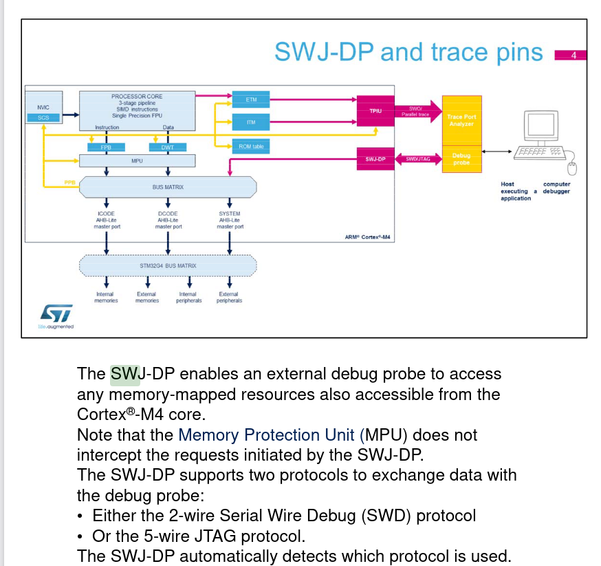

STK500-Besitzer schrieb: > Ich gehe davon aus, dass du die SWD-Schnittstelle meintest. Die Schnittstelle heißt SWJ, bzw. vollständig ausgeschrieben: SWJ-DP Sie unterstützt zwei Übertragungsprotokolle: SWD und JTAG.
Stefan ⛄ F. schrieb: > Die Schnittstelle heißt SWJ, bzw. vollständig ausgeschrieben: SWJ-DP > Sie unterstützt zwei Übertragungsprotokolle: SWD und JTAG. An dem Chip ist aufgrund seiner Größe (48 Pins) nur die SWD-Schnittstelle verfügbar - die anderen Pins werden anderweitig (Schnittstellen, GPIOs) gebraucht. Das sollte aber kein Problem sein, oder? Eigentlich sollte das STM32-Link-Utility doch auch mit einem komplett nackten Controller per SWD funktionieren, oder?
Rahul D. schrieb: > Das sollte aber kein Problem sein, oder? Ich weiß nicht was du brauchst. Für mich wäre es kein Problem. > Eigentlich sollte das STM32-Link-Utility doch auch mit einem > komplett nackten Controller per SWD funktionieren, oder? Ja, nicht nur "sollte", sondern es ist so.
