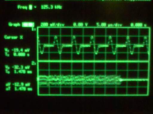

Gemessen habe ich 125 kHz und eine Länge des Pulses von knapp unter 1.5 ms. Das schlechte (unscharfe) Bild bitte ich zu entschuldigen. Die Kamera macht beim fokussieren immer ihr Licht an und findet "nichts". Oben das Signal selber, mit einer Schnüffelspule mit einer Eigenresonanz von ca. 10 MHz aufgenommen. Unten mit anderer Zeitbasis die Pulssequenz und ihre Länge. Erstaunt hat mich, dass der Puls doch relativ lang ist.
