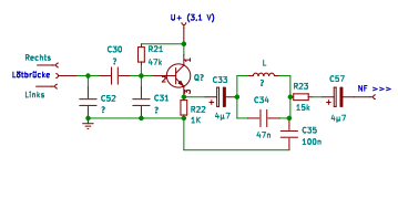

Hallo, ich recycle spasseshalber diverse Funklautsprechersysteme (FM 863-865 MHz), beglücke meine Enkel damit und bitte an dieser Stelle um Nachhilfe. Der Schaltplan verdeutlicht den NF-Signalweg nach dem Empfangsbaustein. Mittels Lötbrücke wird der jeweilige Stereokanal festgelegt. Vor dem Transistor gibt es einen Hochpass (?) und danach noch ein LC-Glied, bevor das Signal über einen "Bass-Boost" Schalter an den Lautstärkeregler gelangt. Meine Fragen nun, was und warum wird da signalmäßig gefiltert. Vielleicht hat ja auch jemand noch eine Ahnung davon, welche Werte die (SMD)-Kondensatoren im Hochpass haben könnten. Ich möchte diesen Schaltungszweig stereomäßig auf Platine bringen. Die Auskoppplung beider Kanäle zur Weiterverarbeitung funktioniert zwar auch. Aber mangels geeigneter Meßinstrumente kann ich das Ausgangssignal nicht analysieren und dank altersbedingter Hörschwäche auch keinen Unterschied hören. Ich danke Euch im Voraus, Gruß Sloopy

Man möchte den 19kHz Pilotton sperren und baut deswegen den Parallelschwingkreis in den NF Weg. Für das 38kHz Multiplexsignal reicht der Tiefpass vor dem Transistor. Dabei ist C30 gross im Vergleich zu den beiden C gegen Masse.

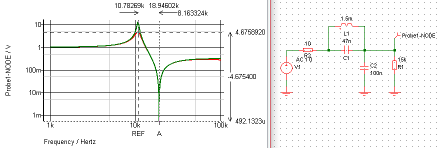

Matthias S. schrieb: > Man möchte den 19kHz Pilotton sperren und baut deswegen den > Parallelschwingkreis in den NF Weg. Für das 38kHz Multiplexsignal reicht > der Tiefpass vor dem Transistor. Dabei ist C30 gross im Vergleich zu den > beiden C gegen Masse. Also ich fürchte, dass es nicht so einfach ist. Der Designer mag es zwar so gemeint haben, aber wenn die Schaltung korrekt herausgezeichnet ist, ist das Verhalten "nicht im Sinne des Erfinders". Selbst wenn ich eine Quellimpedanz von 30 Ohm am Emitter des Transistors annehme (rot), gibt es immer noch einen erheblichen Peak bei ~11 kHz, bei der typischen Ausgangsimpedanz von 10 Ohm (grün) wird es extrem, und Frequenzen über 19 kHz werden z. T. nur 10 dB gedämpft. R1 (15 kOhm) ändern daran nichts.
Der Zahn der Zeit (🦷⏳) schrieb: > Also ich fürchte, dass es nicht so einfach ist. Ich habe da auch nichts simuliert, sondern einfach aus der Schaltung gefolgert. Eine andere Erklärung für den Schwingkreis habe ich nicht und ich weiss, das diese Funklautsprecher auf normalen Stereobausteinen beruhen. Wobei es ja sogar sein kann, das die Höhenanhebung zum Teil gewollt ist. Der Zahn der Zeit (🦷⏳) schrieb: > und > Frequenzen über 19 kHz werden z. T. nur 10 dB gedämpft Wir haben ja noch den Tiefpass am Eingang. Der wird wohl zum Teil für die Deemphasis vernatwortlich sein, aber geht sicher auch auf die über 19kHz. Wobei die beim klassischen Stereo Multiplex ja abgeschnitten werden.

Matthias S. schrieb: > Wobei es ja sogar sein kann, das die Höhenanhebung zum Teil > gewollt ist. Das hatte ich auch spontan gedacht. Preemphasis - aber nein, wenn schon, muss es ja Deemphasis sein. > Wir haben ja noch den Tiefpass am Eingang. Der wird wohl zum Teil für > die Deemphasis verantwortlich sein ... und der erforderliche R ist nur nicht gezeichnet. Dafür gleich 2 Cs. Ja, plausibel. Aber die Höhenanhebung ist dann entweder ein ganz dummer Fehler im Design, oder die Schaltung ist falsch gezeichnet bzw. falsch dimensioniert.

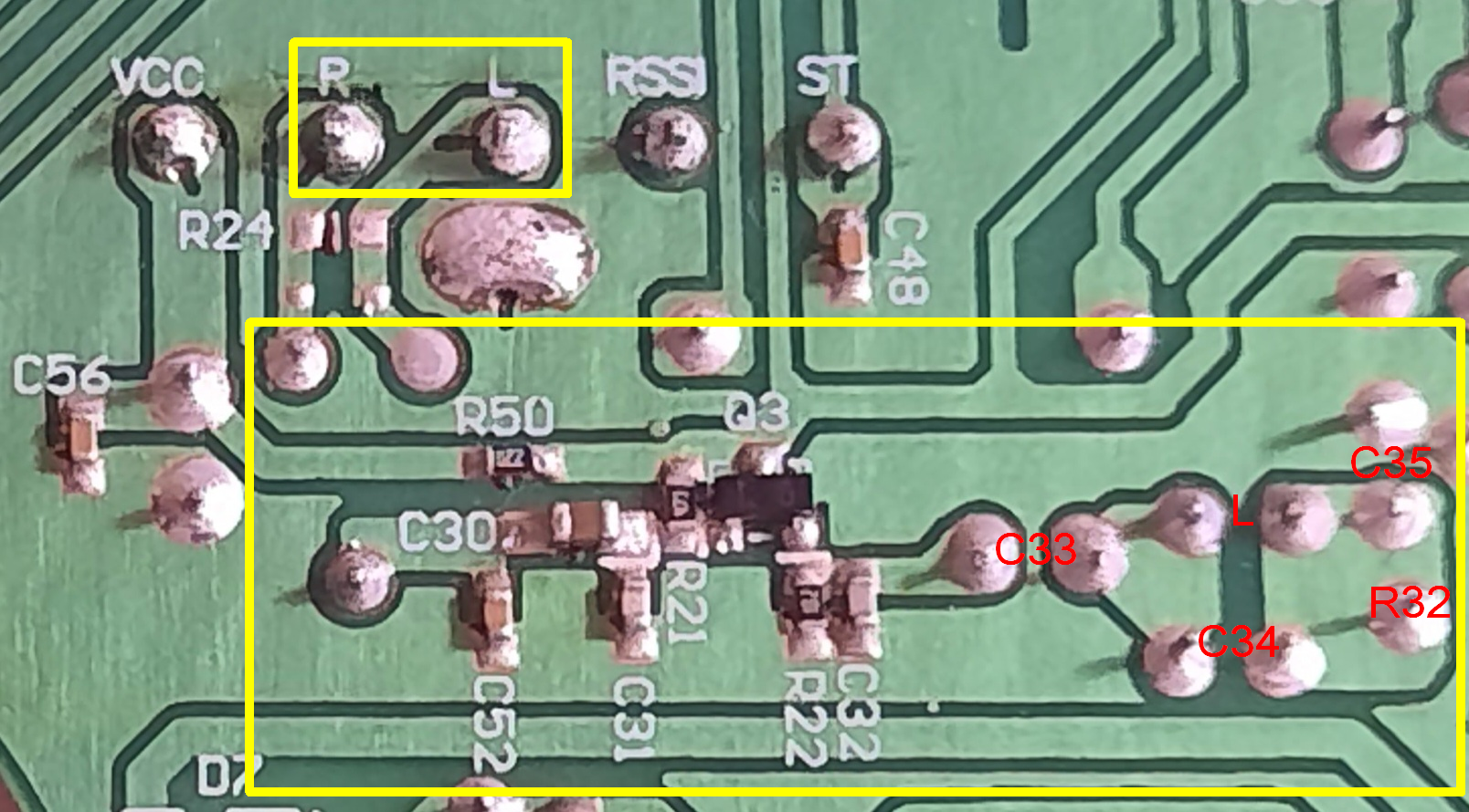

Der Zahn der Zeit (🦷⏳) schrieb: > im Design, oder die Schaltung ist falsch gezeichnet Hierzu noch ein Bildausschnitt der Platine (es handelt sich hier um den FM2000 bzw. FM3000 von VIVANCO), wobei C32 in meiner Zeichnung vergessen wurde.
Rainer L. schrieb: > wobei C32 in meiner Zeichnung vergessen > wurde. Ah, gar nicht so uninteressant. Da haben wir dann noch einen Tiefpass, der auf dem Frequenzgang rumtrampelt. Damit dürfte sich die Simu von DZdZ wieder etwas ändern.
Soweit ich erkennen kann, sind Schaltplan und die Dimensionierung korrekt. C52, hat größerer Kapazität (X7R?) und ist für niedrigere Frequenzen (Audio) zuständig und könnte für die Deemphasis sein, C31, ein NP0(= C0G) mit kleiner Kapazität zum Abblocken der ganz hohen Trägerfrequenzen. Den Sinn von C32 sehe ich nicht - egal. Die bedrahteten C34 und C35, offensichtlich Folie, sind für das Resonanzverhalten zuständig und deren Werte sind sicherlich richtig abgelesen. Ja dann... Was hat sich der Designer dabei gedacht? Oder was nicht???
