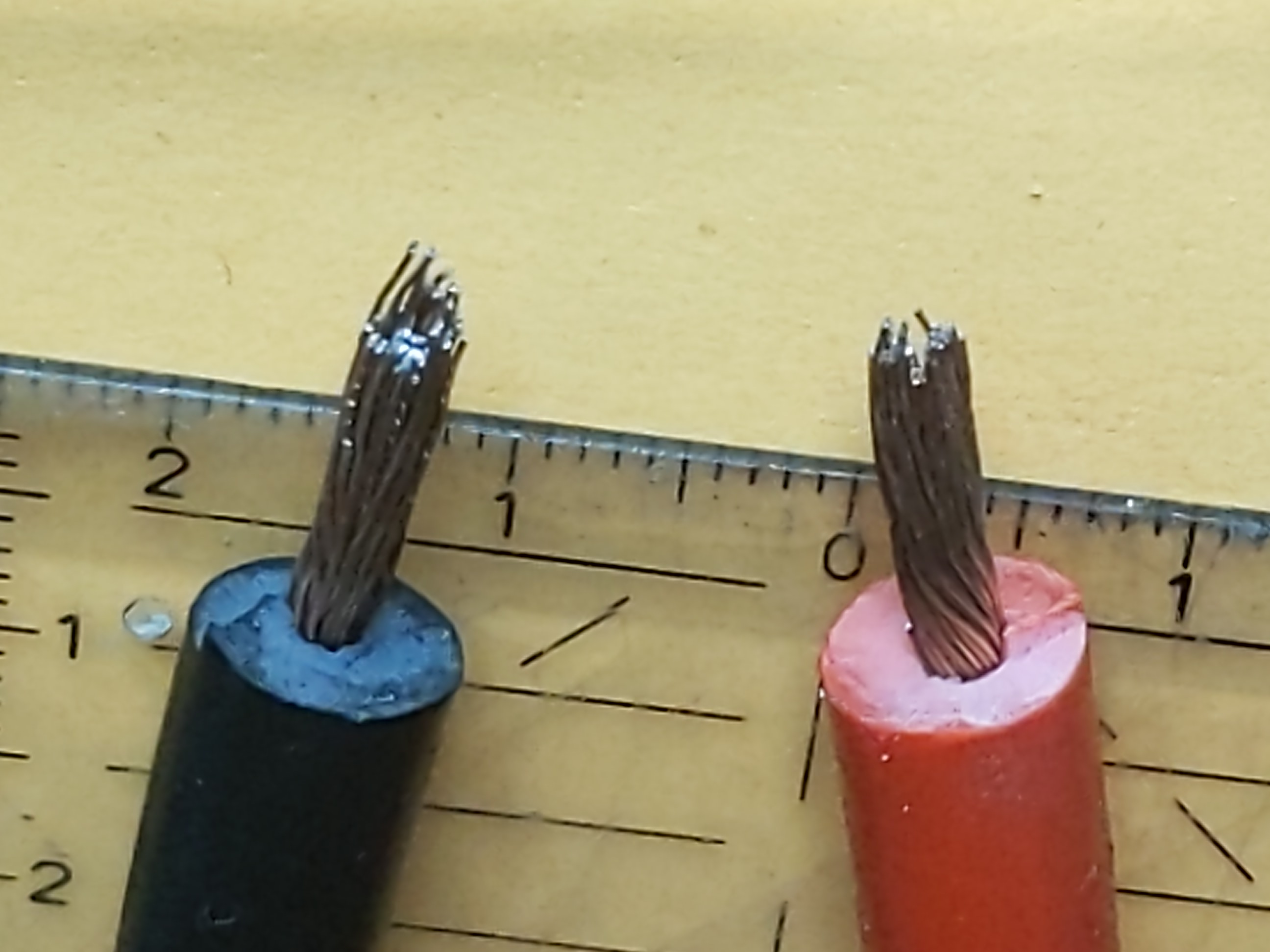

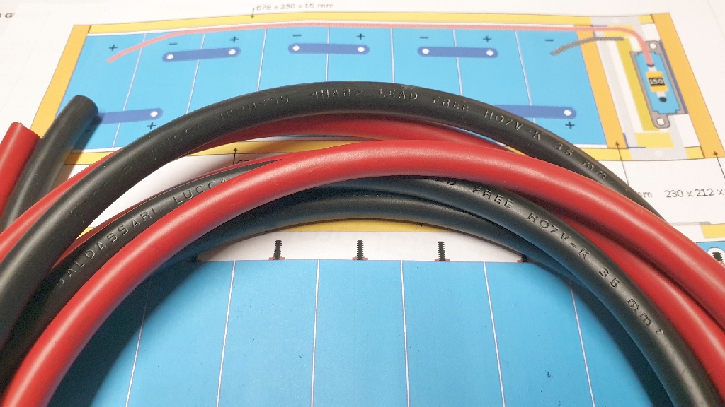

Zur Verdrahtung meines Akku-Paketes LiFePO4 24V 280Ah habe ich mir bei
einem Händler 35mm² Leitung bestellt, H07V-K 35mm².
Allerdings ist mir aufgefallen, dass die 35mm² Litze in einem
Press-Kabelschuh 35mm² viel zu viel Luft hat.
Daraufhin habe ich den tatsächlichen Leitungsquerschnitt ermittelt.
Durchmesser Einzeldraht: 0,39mm. Das ergibt einen Querschnitt von
0,11946mm². Multipliziert mit der Anzahl Einzeldrähten von 248 ist somit
der Querschnitt 29,6mm² (statt 35mm²)
Der Händler bewirbt es mit folgender Produktbeschreibung:
"Cu-Leiter, blank, feindrähtig Klasse 5 nach DIN VDE 0295 bzw. IEC 60228
cl.5, HD 383"
Diese Norm gibt für die Leitung 280 x 0,4 vor (Drahtanzahl x
Durchmesser)
https://rautronic.de/home/upload_pdf/pdf00009.pdf
Die gelieferte Leitung hat nur 248 x 0,39. Das erklärt den zu geringen
Querschnitt.
Ich habe den Händler um Stellungnahme gebeten. Bisher keinerlei
Reaktion.
Was würdet ihr mir raten?

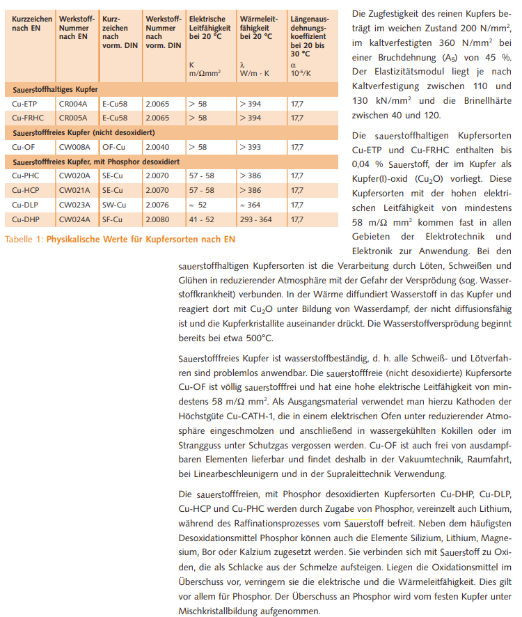

> definiert durch den elektrischen Widerstand. Nachzulesen z.B. in
> Abschnit 3.2 dieses PDFs des Deutschen Kupfer-Instituts:
https://www.kupferinstitut.de/wp-content/uploads/2019/11/Kupfer-in-der-Elektrotechnik-Kabel-und-Leitungen.pdf
Oder in den entspechenden Normen von IEC, EN oder VDE.

Zitat aus deinem Link:
Der geometrische Leiterquerschnitt wird aus den Leiterabmessungen oder
bei
mehrdrähtigen Leitern aus der Masse eines Probestückes und der Dichte
des
Materials errechnet. Der elektrisch wirksame Querschnitt wird durch
Messung
des elektrischen Widerstandes ermittelt. Für die Umrechnung eines
gemessenen
Leiterwiderstandes auf die Bezugstemperatur von 20°C und 1000 m Länge
gilt
bei Kupfer:
R20 = Rϑ · 254,5 ·
1000 (Ω/m) 234,5 · ϑ l
R20 Widerstand bei 20°C
Rϑ Widerstand bei Messtemperatur (Ω)
ϑ Messtemperatur (°C)
l Länge des Kabels oder der Leitung (m)

von Bernd K. (bmk)
Ich habe jetzt mal meine Leitung einer Messung unterzogen.
Erstmal an jedem Ende einen Klauke Kabelschuh hydraulich verpresst.
Umgebungstemp = Kupfertemp = 24°C
Leitungslänge = 1,85m
Leitungswiderstand = 1,23mOhm
(Vierdrahtmessung mit TR1035+)
Das ergibt umgerechnet auf 1km 0,665 Ohm
Gemäß dieser Tabelle (Dank an meinen Vorredner)
https://www.munu-kabel.de/de/nomenklatur-nomenklatur-leiterwiderstaende-fuer-feindraehtige-standard-kupferlitzen.php
hätte es jedoch 0,554 Ohm sein sollen.
Betrachtet man aus der Tabelle den Wert für 25 mm² mit 0,78 Ohm,
liegt mein Meßwert erstaunlich genau zwischen 25 mm² und 35 mm².
Damit wäre meine Querschnittsbestimmung mit rd. 30mm² zu Beginn richtig.
Mir ist schon klar, dass hier viel Spielraum für Messungenauigkeiten
ist, angefangen bei der von 20°C abweichenden Temperatur.

von udok (Gast)
Deine Messung ergibt einen Querschnitt von 25.9 mm^2 (mit Leitfähigkeit
58 m/[Ohm*mm^2] gerechnet).
Da es so einen Querschnitt nicht gibt, dürfte es ein 25 mm^2 Kabel sein,
so genau wird deine Messung nicht sein.  Also einfach Beschiss.

von udok (Gast)
Das Kupferinstitut sagt 58, wie in der ausgeschnittenen Seite
beschrieben.
Sowohl sauerstoffhaltige als auch sauerstofffreie Sorten.
Die Kupferverbindungen < 57 werden für mechanische Konstruktionen
verwendet.
Gruss,
Udo
